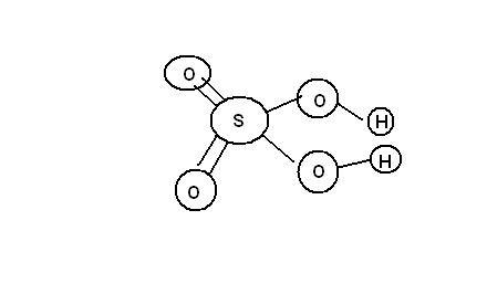

Постараюсь объяснить на руках,
Представьте животное, типа осьминога, у него может быть 1 рука, две, три четыре, и так до восьми.
Один осьминог, однорукий, зовут его Водород, другой , двурукий, зовут Кислород.
Третий, шестирукий, зовут Сера.
Вот, Кислород взял в свои руки (не забываем, у него их 2 шт) по Водороду, т.е. получилось, у кислорода использованы 2 руки, у водорода всего 1. И спаренные руки назовем валентностью.
T.е. кислород 2 валентен, водород 1 (H2O).
Теперь Сера взяла в свои 6 рук руки кислорода, сколько может взять Сера? Только 3 Кислорода (SO3), т.к. у Кислорода 2 руки, а у серы всего 6,т.е. 2 руки на Кислород.
Сера может использовать не все свои руки, это, как она захочет, вот, сера может использовать две 2 руки, в которые возьмет по руке Водород ( 2 шт, H2S), тогда Сера будет 2 валентна.
Итого, валентность, сколько будет спаренных рук, но у атомов нет рук, а есть электроны, которые любят спариваться, и выполняют функцию этих рук.
И еще, рукопожатия могут быть разные, одна рука Кислорода жмет руку Водорода, другая - руку Серы, вот и получается H2SO4.

DVP, спасибо Вам за объяснения, вот теперь все понятно :)
наверное учебники пишут в такой сухой форме затем чтобы учитель отрабатывал свои часы. :) или это уже перешло в привычку...
еще раз спасибо.

Мое объяснение примитивное, и не полностью отражает всех связей, только приблизительно ковалентную связь, но основа всех связей - спаренные электроны, например, ионная связь, донорно - акцепторная связь, тут теория рук не подойдет.
