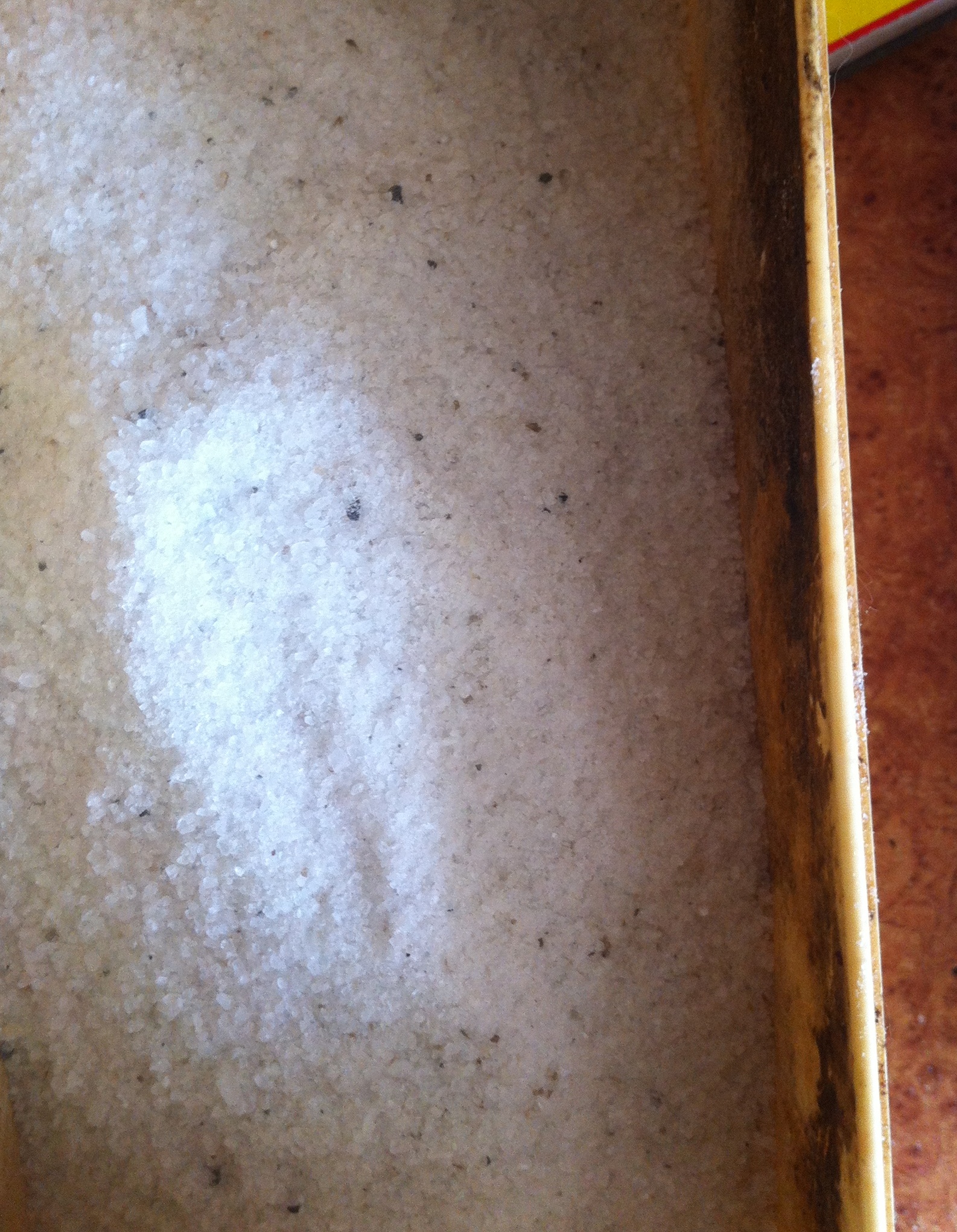

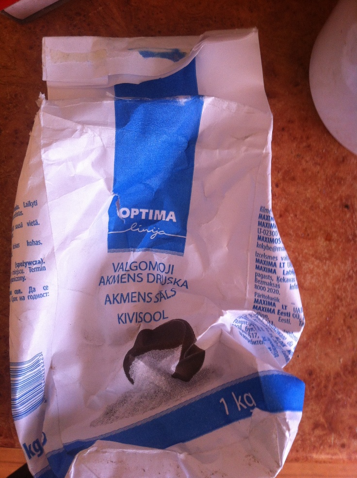

hana no ko wrote:
Хах, Мы покупали поваренную соль, фасовка полиетиленовом пакете наша, сама соль россия, так там вечно была какая то черная примесь.
Но когда мне попало мешок в руки технический хлорид натрия, то было точь в точь.
Вот та самая поваренная соль! Много черных крапинок. Даже в пищу не охота употреблять.
А это импортёр.

Каменная соль с вкраплениями земли - стандартный продукт. У нас тоже такую продают, если надо без земли - есть соль "экстра". Она дороже, но чистая.
 Post subject: Re: Фальсификация реактивов и химических продуктов
PostPosted: 03 Mar 2018 17:09
Posts: 7061
Обычная каменная соль. Моя бабушка, когда солила огурцы, делала рассол, затем отстаивала его и аккуратно сливала прозрачный раствор со слоя песка и камешков на дне.
А соль экстра у нее в кладовке в бумажных пачках превратилась в некое подобие кирпичей, их приходилось ножом стругать.
Сейчас в пищевую соль добавляют немного желтой кровяной соли в качестве антислеживающей добавки.

PostPosted: 03 Mar 2018 23:49
ИМХО, по вкусовым качествам "Экстра" явно проигрывает каменной соли. Причём, я заметил, многие так считают (смотри в солонку!)
Тот редкий случай, когда грязное лучше чистого ).
Да, в каменной соли изредка "грязь" встречается (обычно в виде мелких песчинок, миниатюрных камешков...). Но чтоб именно земля -- такого не видел ни разу.

Первый раз слышу о соли марки "Экстра". В основном у нас крупного или мелкого помола и йодированная соль.
Раньше сколько покупали соль, такого не было.
PostPosted: 04 Mar 2018 15:18
Posts: 69240
Это у вас в стране. У нас раньше была соль 2-х видов: неочищенная (каменная) и очищенная - т.н. "Экстра". Последняя - обычная соль без упомянутых посторонних включений. Плюс сейчас соль иногда стали йодировать.

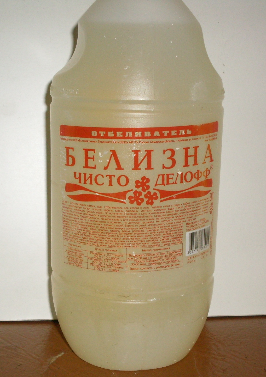

Определение концентрации гипохлорита натрия в чистящем средстве ''Белизна''
Determination of concentration of sodium hypochlorite in cleaner agent ''Belizna''
http://chemistry-chemists.com/N2_2018/C ... -P2-1.html
Determination_of_concentration_of_sodium_hypochlorite-1[1].jpg [ 410.68 KiB | Viewed 23909 times ]
PostPosted: 03 May 2018 08:48
Posts: 69240
http://chemistry-chemists.com/N2_2018/C ... html#10001
В странах бСССР, в частности в России, гипохлорит натрия выпускается в соответствии с ГОСТ 11086-76. Существуют две рецептуры: марка А с содержанием активного хлора не менее 190 г/л (около 26% NaClO) и марка Б, содержащая не менее 170 г/л активного хлора (примерно 22% NaClO), но вдвое-втрое больше щелочи, чем марка А. Но в продажу населению такие растворы никогда не поступали. Их использовали в промышленности либо там, где нет возможности возить лишний балласт, в частности, для чистки и дезинфекции на речных и морских судах. Действующие стандарты для бытовых отбеливателей намного менее жесткие. Для примера, российский ГОСТ Р 51696-2000 устанавливает только максимальное содержание активного хлора в отбеливателе - 200 г/л. Вроде бы неплохо, но о минимальном содержании в документе нет ни слова. Это полностью отдано на откуп производителю, который имеет право сам устанавливать технические условия на свою продукцию. И уж он постарается, будьте уверены. Вот, например, сравнительно честный российский производитель - компания БашБытПром из города Стерлитамак: http://bbprom.ru/katalog/belizna.html. Средство "Белизна" выпускается в соответствии с техническими условиями ТУ 2382-106-70864601-2007 по двум рецептурам: с содержанием активного хлора 7% и 4%. Но в принципе, производителю ничто не мешает установить технические условия на какую-нибудь "Белизну-Ultra с запахом лимона", где будет присутствовать отдушка, а содержание гипохлорита будет снижено для ослабления неприятного запаха. Тем более и пример имеется буквально рядом - в Стерлитамаке находится производство содовых "инноваторов". В случае, описанном в статье, все еще печальнее. Образцы №1 и №3 откровенно разбавлены водой. И скорее всего обычной водопроводной, ибо так дешевле всего. Авторы сего чуда разбавили не только гипохлорит, но также и его стабилизаторы: щелочь и комплексообразующие добавки, связвающие ионы переходных металлов. И дополнительно загрязнили раствор этими ионами. Так что ни о каком гарантированном хранении такой продукции не может быть и речи. В принципе, отбеливатель с содержанием гипохлорита 0.8%, как и с надписью "содержание активного хлора 30%" есть 100% повод для вмешательства надзорного ведомства. Но видимо инновации оказались важнее...

Спасибо!
Я вот не пойму только, зачем производители так "задирают" содержание активного хлора -- неужели исключительно из маркетинговых соображений??!
("Дебилы, б**")
PostPosted: 03 May 2018 12:22
Posts: 69240
stas wrote:
Спасибо!
("Дебилы, б**")
Что-то вроде того...
Разбавили, в идеале - даже ТУ оформили, но на этикетке написать - ни-ни.
