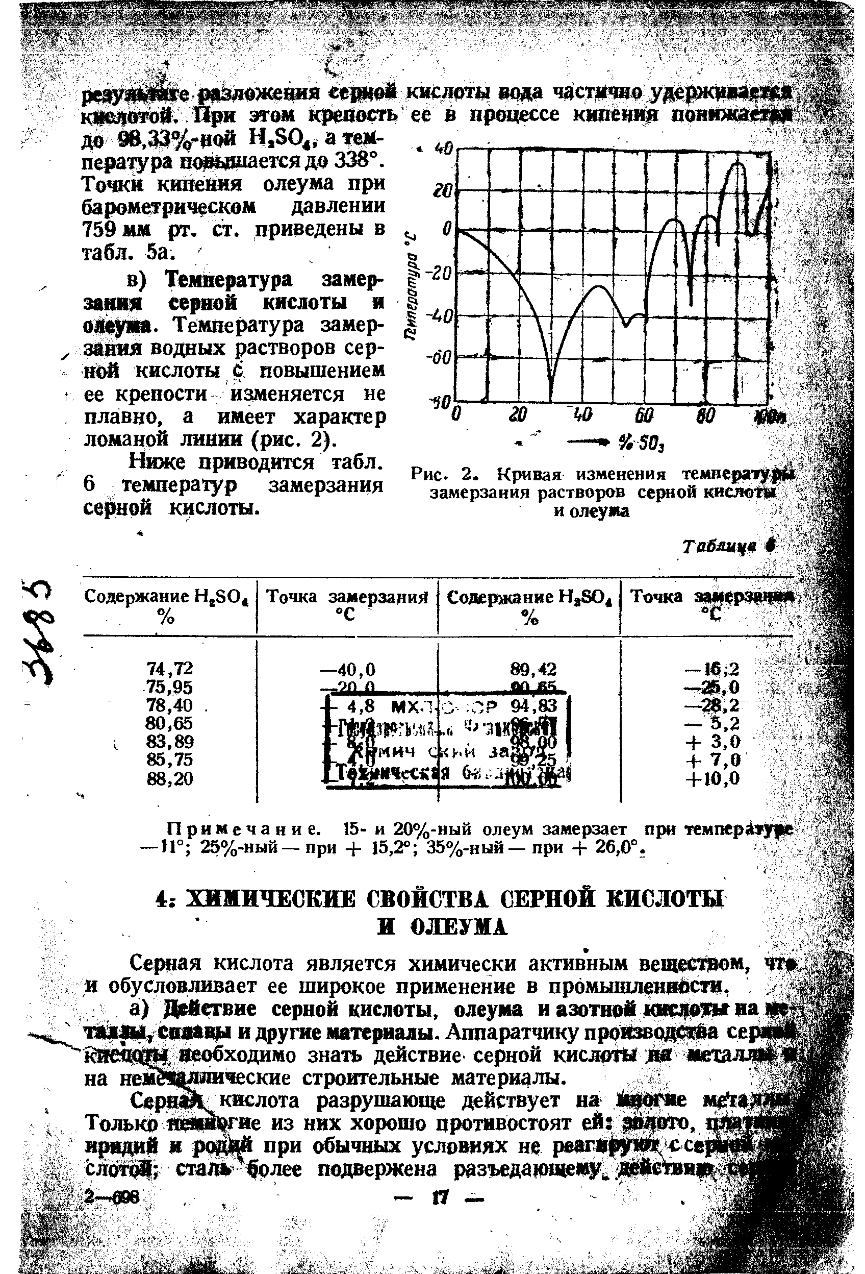

у друга между окон замерзла серная кислота, которую налил в стеклянную банку. К-та простояла меньше недели. как быть? с чем это может быть связано? у нас тут влажность не высокая. Кислота конц-я 96-98%
