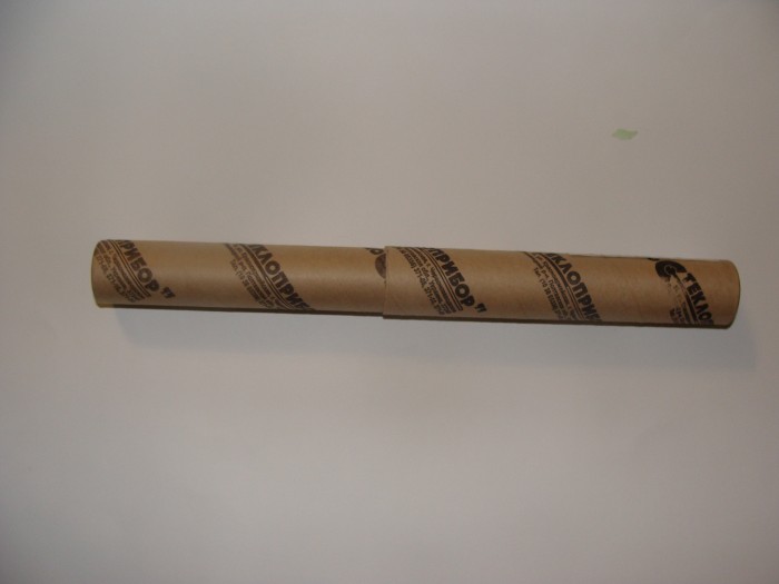

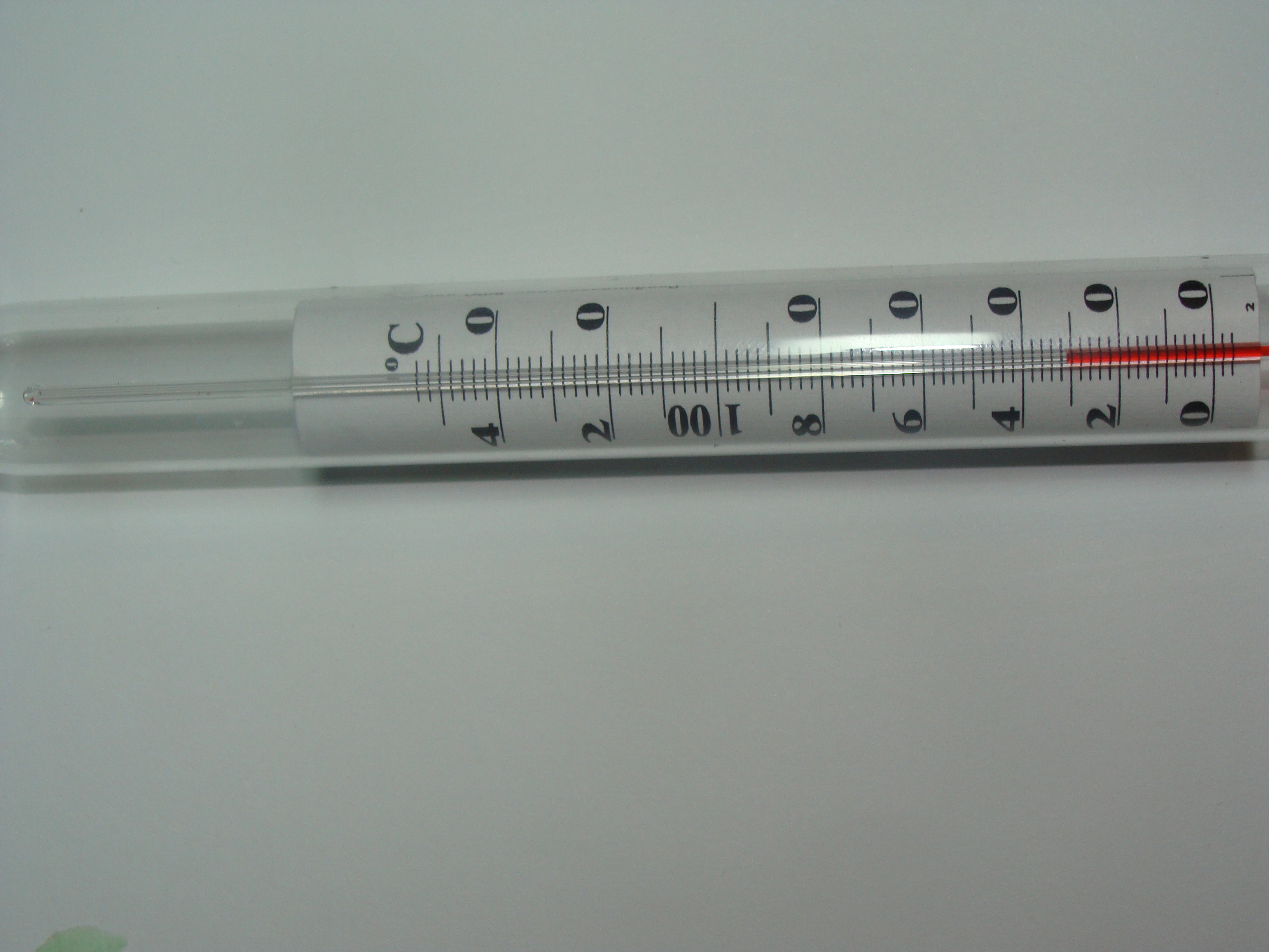

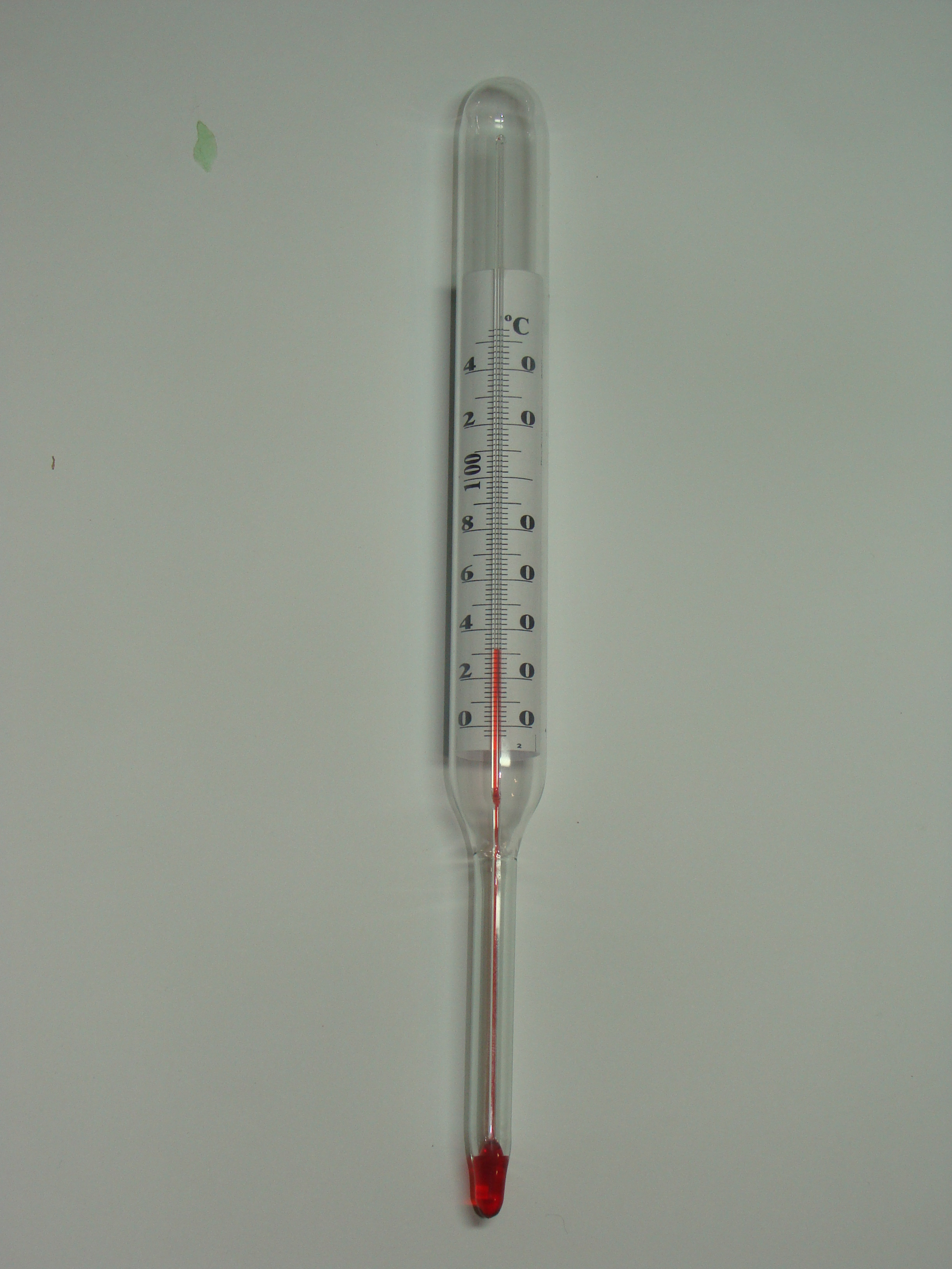

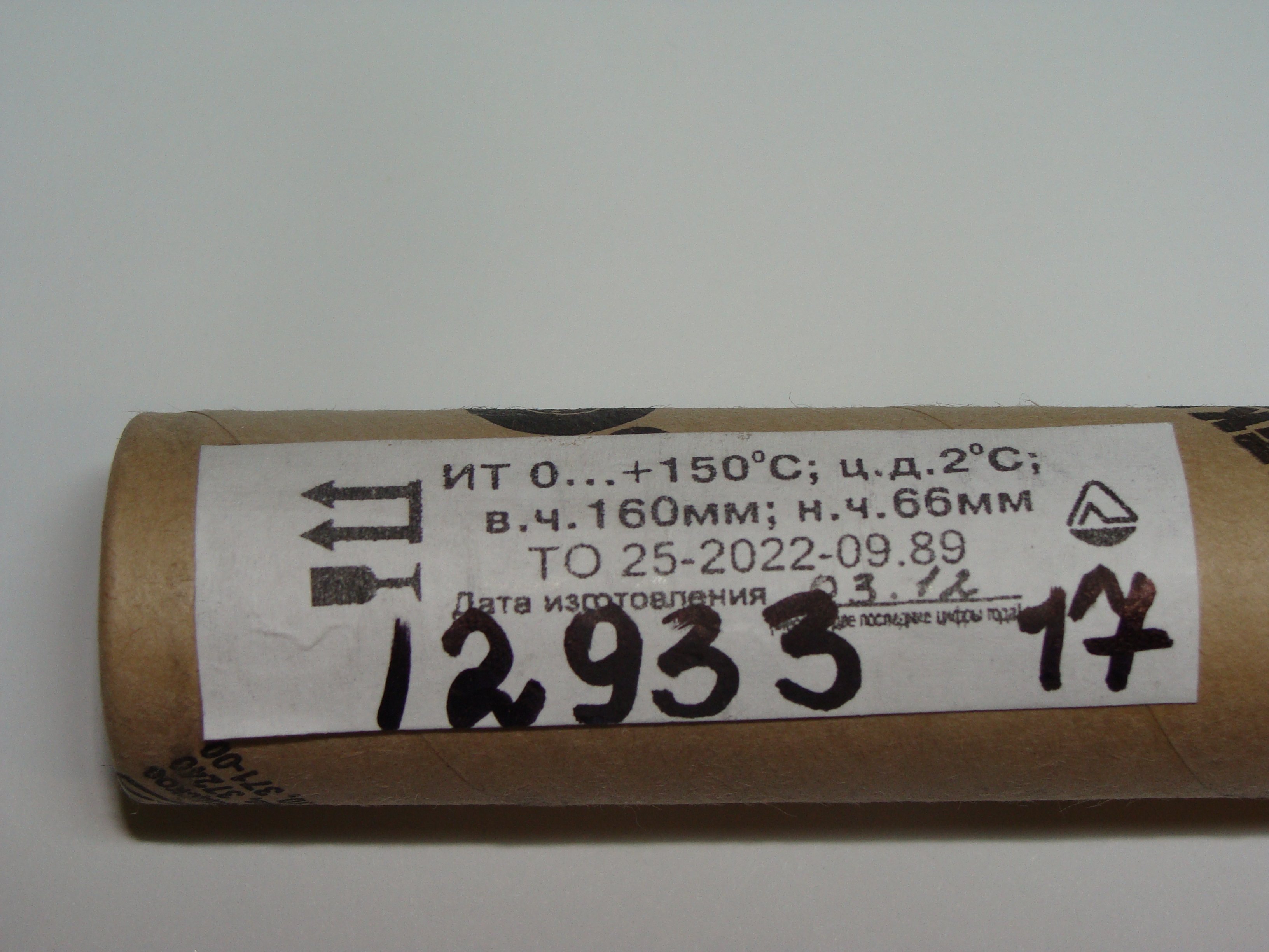

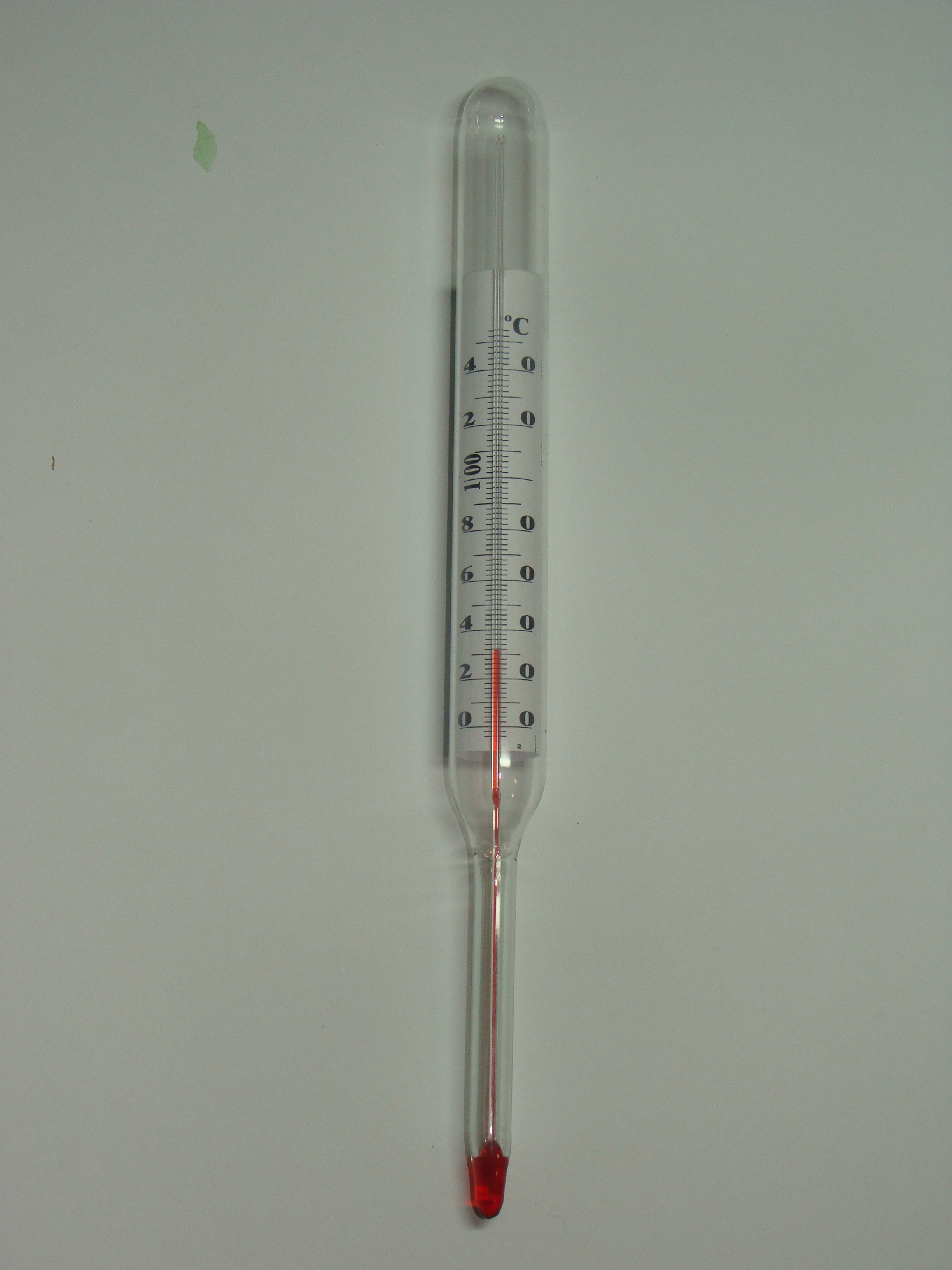

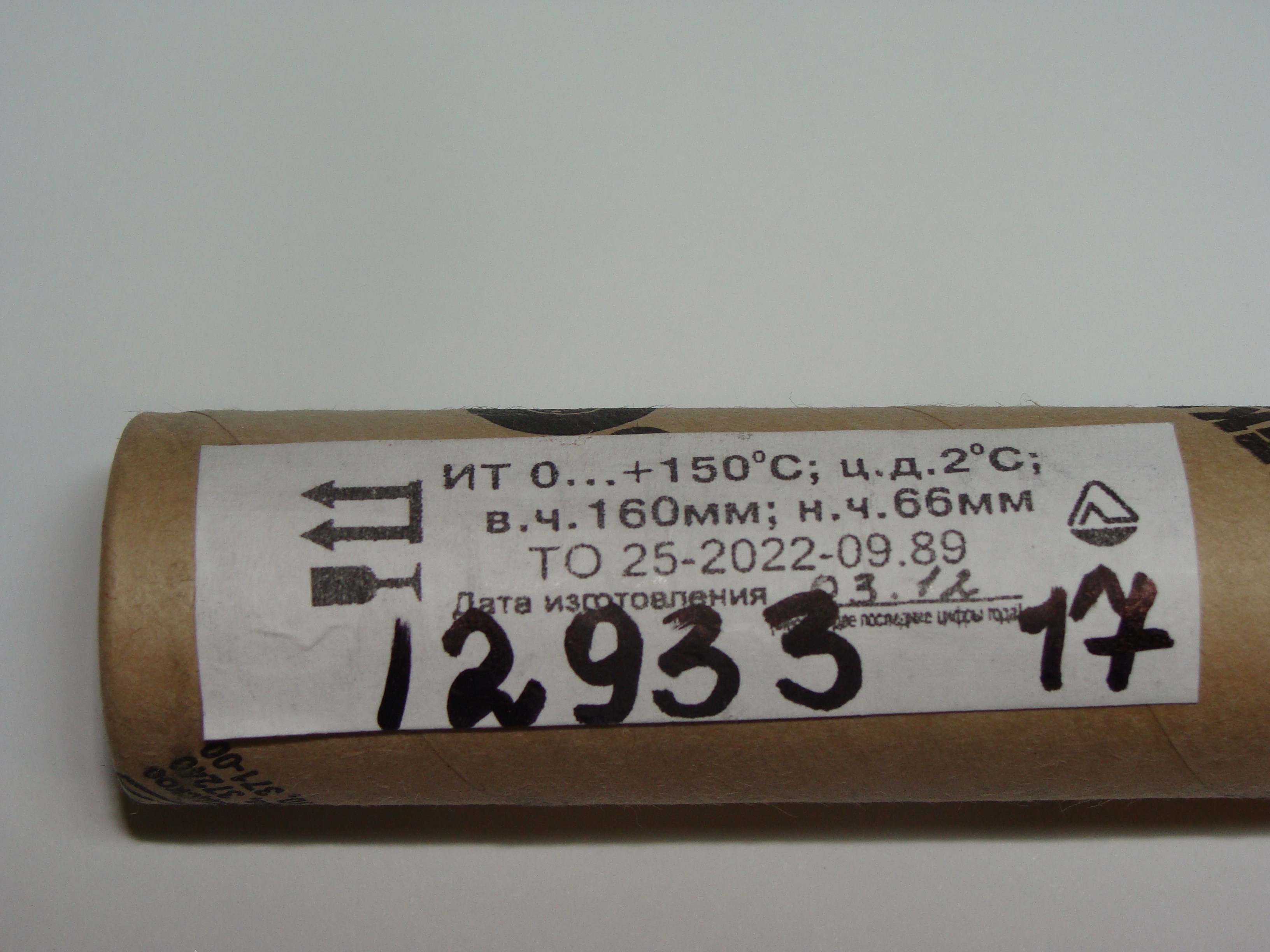

Добрый вечер! Сегодня вот ходил по магазинам, и прикупил термометр:
Подойдет ли он для химических опытов, и как можно исходя из температуры определить сколько тепла(Дж) выделилось.

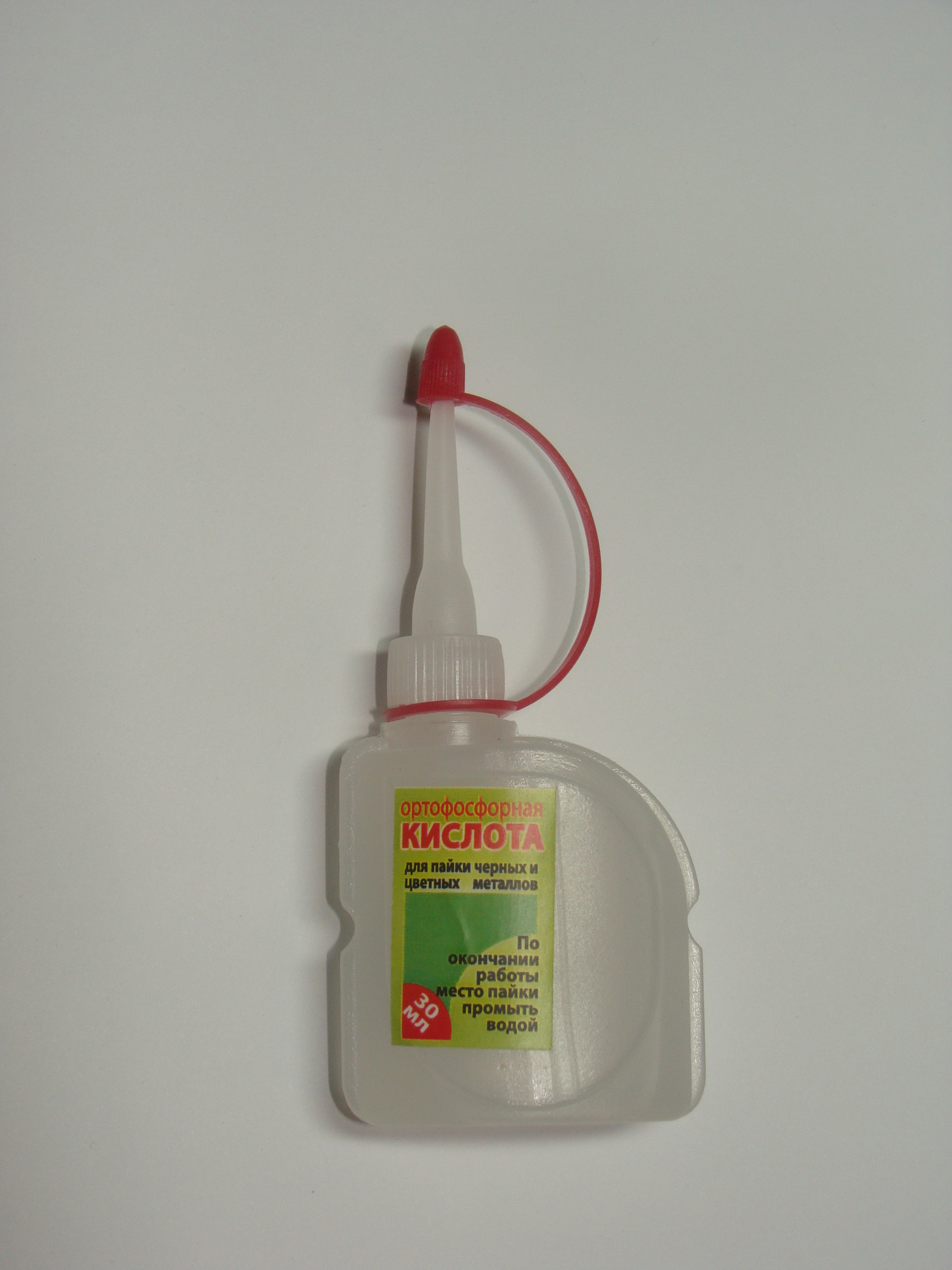

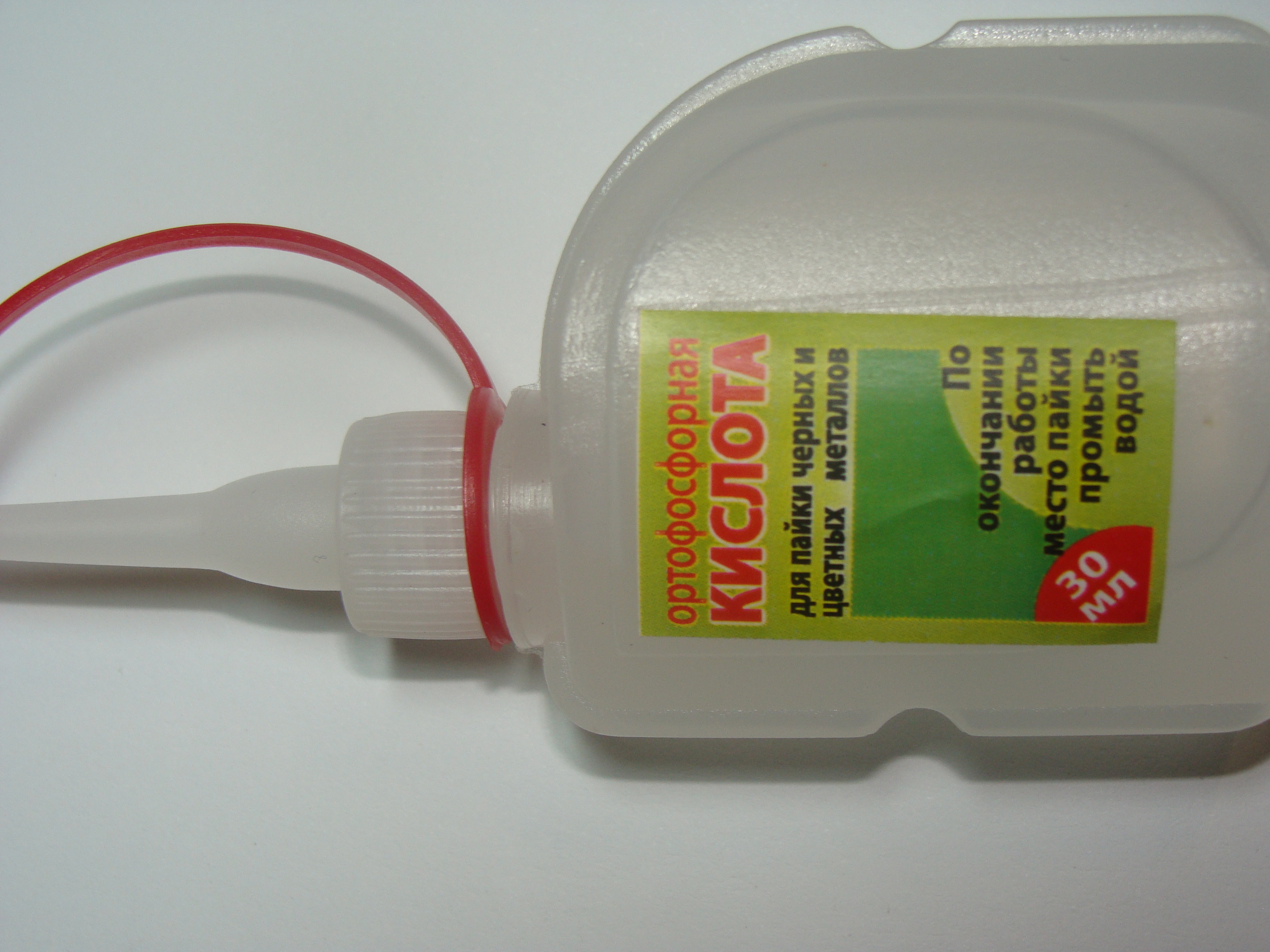

Также попалась на глаза ортофосфорная кисло для пайки, решил купить:
Может кто-то знает какая там концентрация, какая чистота?
Может быть как в чистом виде (ГОСТ 6552-80 75% плотность 1,5 г/см³), так и в составе активных флюсов (ФИМ = ортофосфорная кислота, спирт этиловый, вода).

Термометр для измерения температуры подойдет - он не отличается особой точностью, но для большинства опытов это и не требуется. Чтобы измерить количество тепла, нужен специальный прибор - калориметр.
PostPosted: 04 Jan 2013 01:51
При температурах, не выходящих за пределы обозначенного диапазона, - почему бы нет?
Единственное - в случае слишком толстого слоя стекла вокруг резервуара термометр может "тормозить", показывая реальную температуру объекта с задержкой, и это нужно иметь в виду.
Не всё так просто.
Для этого нужно иметь калориметр (простейшая модель - наполненный водой стакан с мешалкой), для которого предварительно определяется энергетический эквивалент - количество теплоты, необходимое для нагревания всей системы на 1 градус, для чего в пробирке, погружённой в воду, с точно взвешенными веществами проводится реакция с известным тепловым эффектом (количеством джоулей на моль). Для определения неизвестной теплоты реакции энергетический эквивалент умножают на разницу температур до и после реакции.
Кроме того, для измерений тепловых эффектов обычно используют термометры с ценой деления 0,01 оС. У данного - два градуса, и о какой-либо точности придётся забыть.
Если есть весы, можно прикинуть плотность и оценить концентрацию по таблице.
Можете определить титрованием кислоты щелочью известной концентрации, в присутствии кислотно - основного индикатора ( желательно ), ну можно и ФФ. Если уж приблизительно и кислота чистая, то подсчитайте плотность по формуле p=m/V и уже по таблице плотностей фосфорной кислоты сверяйте. Ну вообще есть более надежные способы, допустим определение плотности ареометром. Ну титрование думаю в самый раз.
К стати, кислотно - основной индикатор вы можете сделать сами, например из листьев красной капусты( у Ольгина помоему вычитал ), а щелочь можете взять купив средство "Крот", но там я думаю ее придется отчищать, ибо щелочи там около 80%, у меня раньше средство титан было в качестве источника гидроксида натрия, "Крот" не продается у нас. Щас уже купил в химмаге хч..
PostPosted: 06 Jan 2013 13:29
Поскольку ортофосфорная - трёхосновная, титрование с разными индикаторами даст разный результат. Прежде чем приступать к практике, надо посмотреть соответствующий раздел аналитики.
