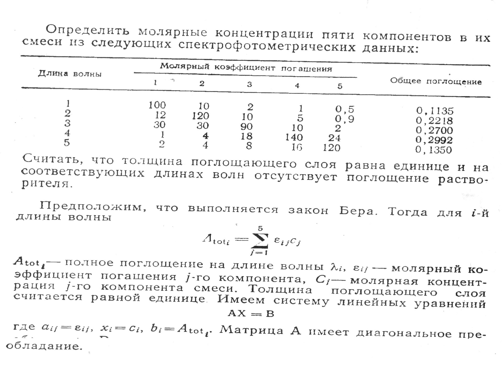

Кто может помочь нужна таблица спектрофотометрических данных.
По типу этой))

На практике данные фотометрии получают в виде зависимости: концентрация - оптическая плотность. По стандартным растворам (с известной концентрацией) строят калибровочный график, потом меряют оптическую плотность анализируемого раствора и исходя из графика находят концентрацию.
Приведенная страница похожа на безответственную фантазию авторов какого-то учебника, задачника или монографии (которые предлагают составить систему из 5 уравнений с 5 неизвестными, забывая, что таким образом они не только усложняют расчеты, но и сильно уменьшают точность анализа).

Я понимаю, но требования преподавателя именно в таком виде))
PostPosted: 06 Dec 2010 20:14
Posts: 69240
Реальных данных в такой форме практически не существует.
Выберите 5 веществ, задайте 5 точек с их разным соотношением, по справочнику найдите их коэффициенты поглощения и рассчитайте по закону Бугера-Ламберта-Бера оптическую плотность.
