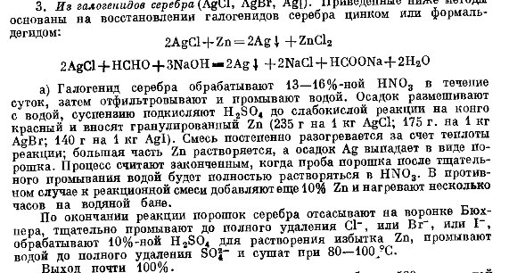

Хотел узнать подойдёт ли цинк из корпусов батареек для восстановления хлорида серебра? (наша лаборатория больше не заказывает гранулированный цинк, но есть много батареек) Много ли примесей он содержит? Как мне кажется он подойдёт. Думаю как-нибудь провести восстановление. Любопытно почему-то ни в одном руководстве не нашёл упоминания об использовании алюминия для этих целей. Например, по руководству Карякина.
File comment: Методика восстановления галогенидов серебра (из Карякина)

Думаю, цинк от батареек подойдет, единственное, к нему могут прилипнуть разные загрязнения с поверхности.
Почему рекомендуют цинк? Раньше его в лабораториях было в избытке, кроме того, оксидная пленка может замедлить реакцию алюминия.

Спасибо за ответ. Подошёл бы, наверное, и кусок алюминиевой проволоки, алюминий из проволоки чистый, реакция идёт в кислой среде. Восстанавливает ведь ещё атомарный водород, в момент выделения?

Да.Реакция эта очень интересна.
По сути атомарный водород - главный восстановитель. Алюминий из проводов действительно чистый, поскольку даже небольшие примеси значительно увеличивают электрическое сопротивление.
