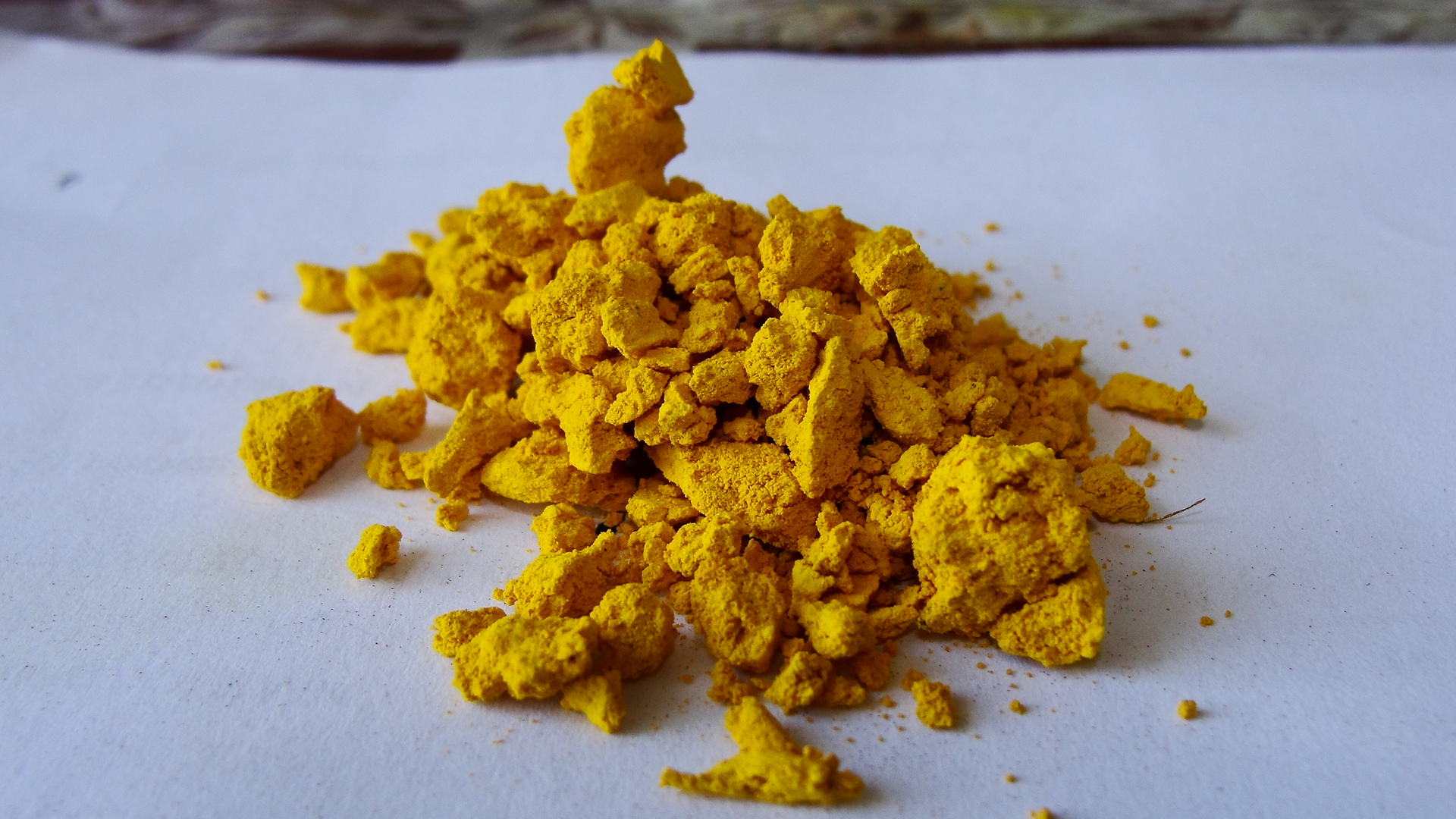

Да, скорее соединение будет вида C6H3NHCOCH3NO2OH. И нитрогруппа будет в орто - положении. Я нитровал вчера парацетамол. Вышел желтоватый порошок, видимо осмолился слегка, хотя контроль температуры был отличный и мешал мешалкой автоматической. Позже выложу фото.

Вот кстати, продолжаю тему: пронитрованный парацетамол
