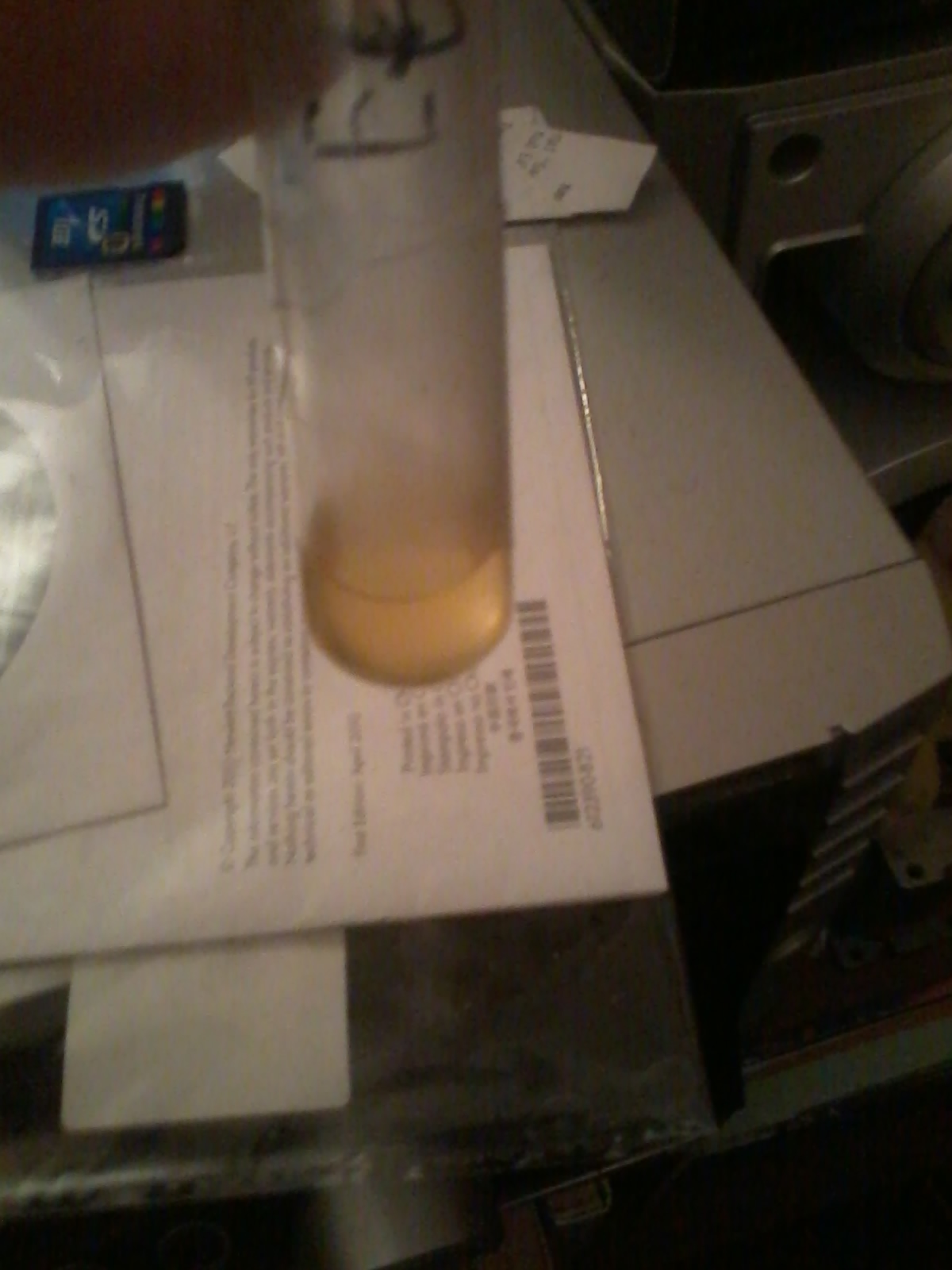

В эту субботу решил посмотреть как натрий взаимодействует с спиртом. В 5 мл спирта (когда то абслютированого) растворил несколько кусочков натрия суммарным размером с фасолину (реагировал довольно бурно, но без воспламенения). Потом обнаружил, что полученный раствор горит красивым оранжевым пламенем и поэтому решил его сохранить. Вылил в пробирку с хорошо притертым шлифом и вдобавок обмотал шлиф фум-лентой. Сейчас обнаружил, что раствор из бесцветного стал желто-оранжевым!? Что могло произойти с раствором?
PostPosted: 30 Apr 2013 03:26
Posts: 69307
Скорее всего спирт был недостаточно чистым.
P.S. Когда-то реакцию со спиртом органики использовали для уничтожения отходов металлического натрия.
Благодарю за бистрый ответ.
