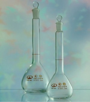

Есть вот такой вопрос - требуется приготовить 1л 0,1н р-ра NaOH.
Если я все правильно понял, то 1 экв. NaOH - это 40 грамм. Значит для приготовления 1л децинормального р-ра NaOH надо взять 4 грамма сухого в-ва. Правильно?
PostPosted: 22 Jul 2013 16:43
Posts: 69307
Правильно, только обратите внимание на особенность:
навеску вещества нужно растворить в воде (при необходимости - подождать, пока раствор остынет до комнатной температуры), а потом довести водой объем раствора до 1 л: т.е. объем добавляемой воды не равен 1 л. Именно для этого и нужны мерные колбы с меткой.

А почему нельзя растворять в 1л воды? Гидроксид натрия прибавляет объем?
PostPosted: 22 Jul 2013 17:52
Posts: 69307
При растворении объем изменяется (причем объем полученного раствора не равен сумме объемов растворителя и растворяемого вещества).
Если вы возьмете 1 л воды, то полученный объем раствора будет больше 1 л.
PostPosted: 22 Jul 2013 18:16
В аптечной технологии это называется коэффициентом увеличения объема. Он показывает увеличение объема раствора в мл при растворении 1 г лекарственного или вспомогательного вещества при 200 С (мл/г). КУО индивидуален для каждого вещества и растворителя.
Если масса растворяемого вещества менее 3% от массы раствора, то КУО не учитывают. Соответственно если необходимо учитывать КУО, то, как правило, пользуются мерной посудой.
Крамольная фраза, но "В этом случае (4г/л) вполне можно", просто это непринято, да и неудобно. Погрешности, которые вносит углекислый газ, с лихвой перекроют погрешности ошибки такого разведения, да и погрешность последующего измерения объема - так же перекроет.
