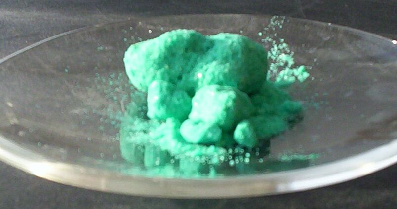

у меня был осадок сине-зеленый, по большей части темно-зеленый. что это может быть? это явно не гидроксид меди
Скорее всего - основный хлорид меди.
PostPosted: 19 Aug 2013 23:24
Вод такой? Это хлорид меди.

Хлорид меди очень хорошо растворим, поэтому в данных условиях считаю его выпадение невозможным.
Растворы гипохлоритов всегда остаются с сильной щелочной реакцией ( а особенно, если это белизна ), поэтому сульфат меди прореагирует и даст либо основные соли ( как раз в присутствии хлоридов - зеленого цвета ), либо гидроксид ( который в щелочной среде неустойчив и легко переходит в оксид меди, что может сделать осадок серо-зеленым или даже коричневым ). Не будем исключать так же и образование соединений меди (III), которые в таких условиях живут недолго ( весьма недолго ) - выделяют кислород с образованием всё того-же оксида меди (II).
PostPosted: 20 Aug 2013 00:02
Это смотря какой гипохлорит, если получен электролизом хлорида натрия, то он имеет нейтральную среду. Если со щелочи, то да, там щелочная среда. При большем содержании солей возможно выпадание осадка хлорида меди.
