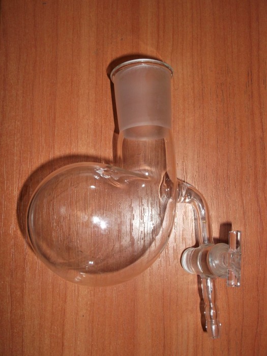

Колба с краном - все равно, что автомобиль со стоп-краном.
Ну вот, например: колба - не колба, скорее реторта, да и одногорлая всего лишь, но с краном смотрится нормально...
PostPosted: 25 Sep 2013 22:03
Posts: 69307
Подобную колбу я видел у коллеги, только какой смысл делать кран: его вполне можно заменить сифоном. Или (как уже было сказано) - взять делительную воронку. Тот же коллега, когда ему была нужна электрохимическая ячейка со сливом раствора снизу (чтобы он не контактировал с кислородом), взял обыкновенную делительную воронку.
PostPosted: 25 Sep 2013 23:22
Joined: 05 Sep 2011 18:01
Posts: 103
Location: сибирь
На картинке пистолет Фишера для сушки твердых веществ под вакуумом, стыдно не знать, товарищи!). Колба с нижним спуском вполне обычная посудина, правда если это именно колба малого объема, без рубашки - она не имеет большого смысла. Примерно от литра уже есть стеклянные реакторы, они почти все с нижним спуском (фланцем).
PostPosted: 26 Sep 2013 00:08
И правда стыдно, но его изображение даже гугл не сразу вспомнил :) Спасибо, теперь понятно, для чего нужна насадка-продолжение пистолета.
PostPosted: 26 Sep 2013 00:26
Posts: 103
Location: сибирь
Гугл ничего не понимает в химии). Кстати сушит пистолет Фишера так себе. Другое дело, что он очень прост и доступен. Для небольших количеств вещества на спетры/элементник обычно.
