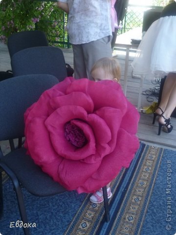

Как сделать жесткой ткань ( аппретировать ) ?
Необходимо сделать большой цветок , радиусом 50-70 см из ткани атлас . Сама ткань мягкая и не держит форму , поэтому требует того , что ее сделает жесткой . Пользуюсь желатином , поливиниловым спиртом , но .... желатин со временем размягчается и лепестки падают .
Есть ли что-то "химическое " для аппретирования ( пропитки) ткани для ее жесткости ????
И не поменяет ли цвет ткань ( без белесых разводов ).
HELP!!!! Ну очень надо ...
Я не химик .
File comment: цветок будет из атласной ткани
