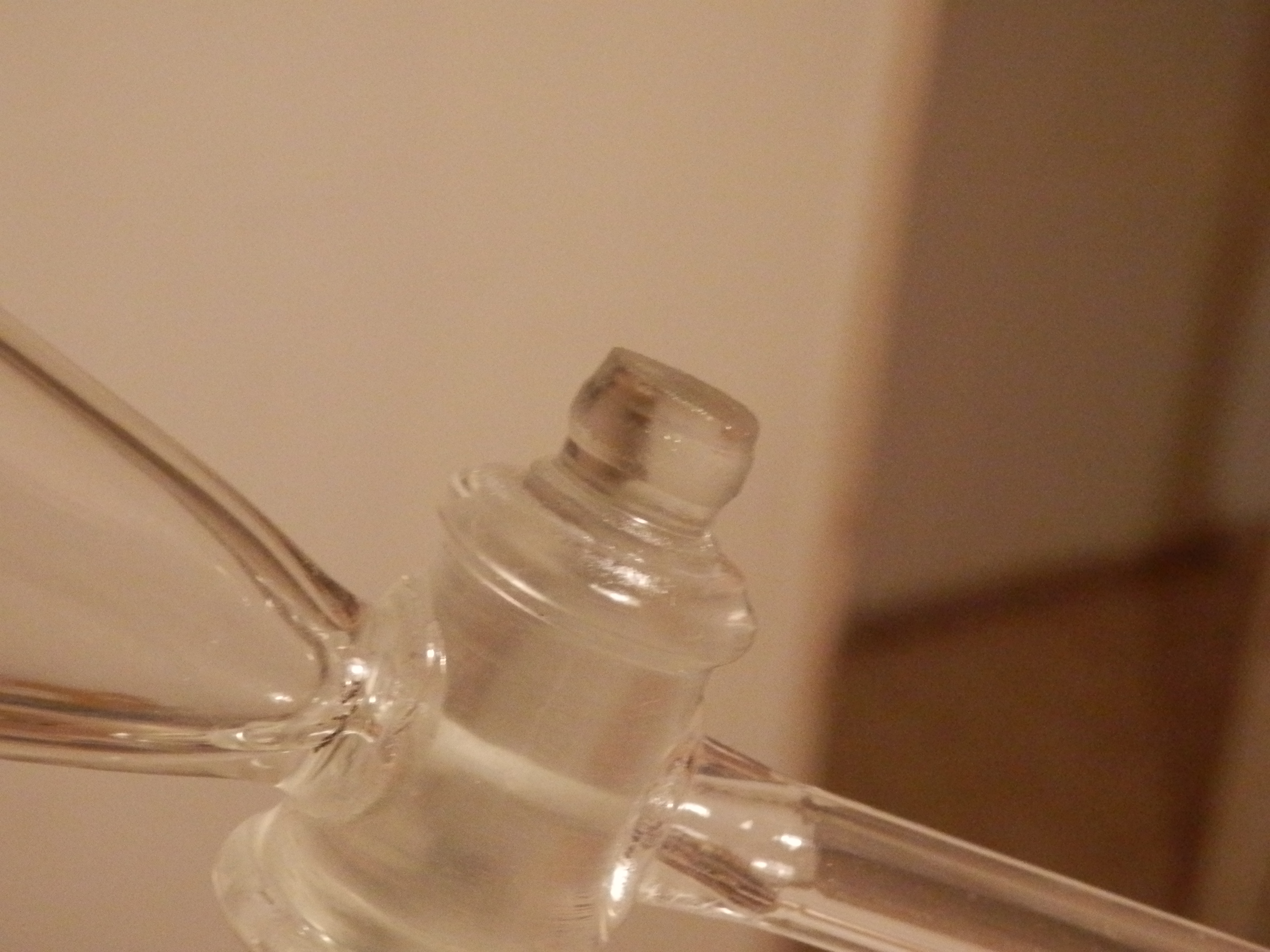

Пришла посуда из Китая. Разочарование. Разделительная воронка со стекляным краником без удерживающего колпачка или кольца, в смазке. Или так и должно быть?
PostPosted: 25 Nov 2014 19:47
Posts: 69310
Раньше воронки были такими. Для уплотнения крана использовали резинку для волос (такую круглую, черную, с помощью которой барышни делают "хвостики").
Сейчас краны именно с "колпачками".
Насчет смазки - в умеренном количестве она должна быть, иначе кран будет клинить и / или пропускать.
PostPosted: 25 Nov 2014 21:08
Posts: 7068
Было две таких воронки литровых, обе уже в мусоре. Проблема была с кранами, все время заедали. При попытке прогреть лопаются, стекло неважное. Коллеги пользовались такими воронками, но с фторопластовым краном. Там другая проблема, кран течет постоянно.
При выборе воронки лучше брать с меньшим диаметром крана, они меньше заедают.
В качестве фиксатора крана я использую тонкое колечко, отрезанное от вакуумного шланга.
PostPosted: 25 Nov 2014 21:34
Posts: 69310
Коллеги говорили, что срезали с воронки такие краны и заменяли их куском гибкой трубки с надежным зажимом (разумеется, полимер трубки должен быть устойчив к используемым растворителям).
Но с воронкой, что на фото, такое проделать не удастся, т.к. кран припаян к самой воронке без зазора.

Краники приходилось притирать. Процесс описан, вроде, у Воскресенского. В качестве инертной смазки можно натереть графитом.
