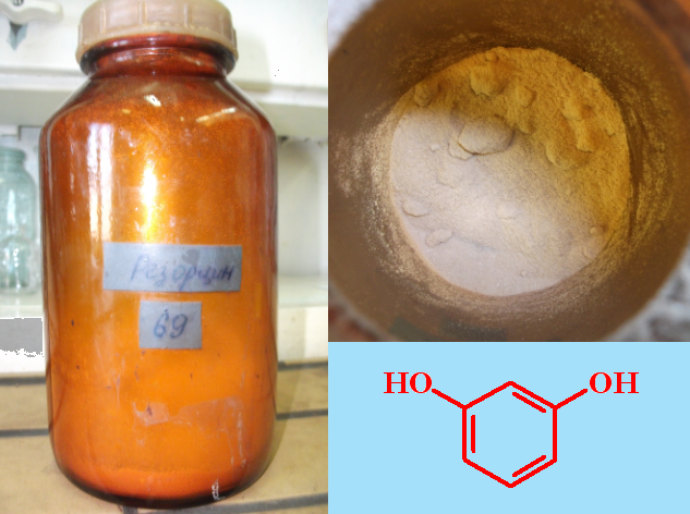

Часто вижу на лабораторных реактивах какие то цифры (как здесь - "69", фото из журнала). Что они означают и зачем используются?

Номер реактива в списке реактивов. В список заносят все реактивы, которые есть в данной лаборатории (в произвольном порядке или по типам). Используют, чтобы продублировать название (номер, например, можно нарисовать сверху крышки банки - на случай, если слетит этикетка).
Я так никогда не делал (не вижу смысла), но тоже находил "пронумерованные" банки и пакеты, которые остались от предшественников.

Номер реактива в списке реактивов, которые есть в данной лаборатории. Используют, чтобы продублировать название (номер, например, можно нарисовать сверху крышки банки - на случай, если слетит этикетка).
Спасибо!
