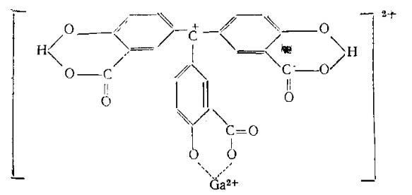

PostPosted: 22 Feb 2016 00:09
Максим99, вот вам формула
Что касается условий, то могу сказать только что максимальная окраска комплекса развивается при pH 3,5-4, наблюдение проводить не ранее чем через пять минут после сливания растворов алюминона и соли галлия. Если р-р будет мутным, добавьте изопропилового спирта до 1/3 от общего объёма.
пысы. Согласен по поводу редкости галлия, возьмите лучше соль железа или алюминия — с ним он дает наиболее окрашенныые соединения.
