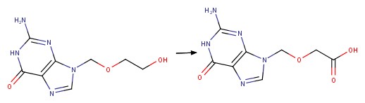

Ребят, а можно как нить окислить ОН группу ацикловира до СООН? Марганцевкой в ЛУК там? ...

Можно попробовать марганцовкой или бихроматом калия, но только в водной среде и с чистой субстанцией.

Думаю, с сильным окислителем в Ацикловире скорее окислится амино группа, чем гидроксил. Я бы защитил ее перед окислением.

Хорошо, правда ацикловир не растворим в воде, а его натриевая соль растворима... А что будет если окислится и амино и ОН группы в итоге?
Единственные окислители которые имеются это перманганат калия и озон, но последнее, думаю, не подойдет...
А как это примерно должно осуществляться на практике? Я в органике не очень силен... :ak:
Защитить аминогруппу могу фталевым ангидридом, но мне интересно что будет если окислить именно ацикловир...
Блин, даже 10% азотки не достать... В ней, на ура, бензиловый спирт до альдегида с примесью нитро производных окисляется...
Будет нитропроизводное. А вот какими фармакологическими свойствами оно будет обладать могут сказать только предварительные тесты на животных. Не исключено, что субстанция будет гепатотоксичной.
Озон порвет имидазольный цикл, а ОН группу может даже не тронуть.
Есть неплохая книга: Хейнс А. Методы окисления органических соединений: Алканы, алкены, алкины и арены
viewtopic.php?p=10577#p10577
Есть еще 16-ти томник синтез гетероциклических соединений.

А фталимид ацикловира будет действовать на какие нибудь рецепторы?
PostPosted: 28 Sep 2016 23:28
Нет это препарат молекулярной мишени. Он не действует на какие-либо рецепторы, его мишень это молекулы ДНК вируса. Он аналог дезоксигуанозина, но не фосфорилируется киназами клетки и в неизменном виде встраивается в вирусную ДНК обрывая, в результате, растущую цепь. Потом с этого "обрывка" рибосомы синтезируют дефектный белок из-за которого дочерние вирусы не могут образовать капсид и погибают вместе с инфицированной клеткой.
