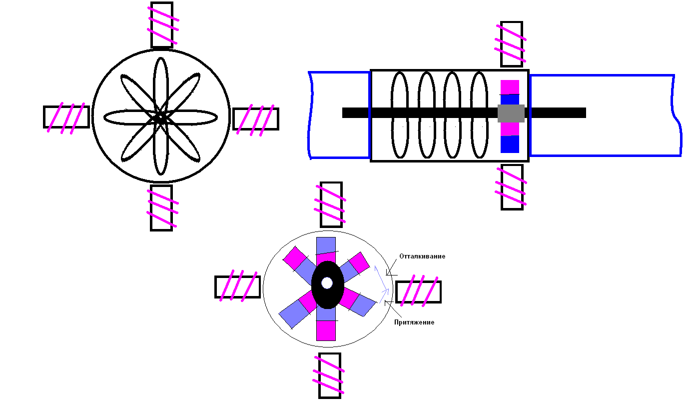

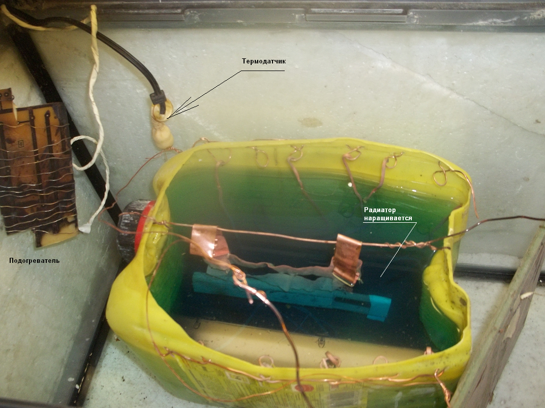

На принципе мешалки хочу сделать небольшой циркуляционный насос. Ротор внутри полипропиленовой трубы. Методом гальванопластики сделать крыльчатку с меди, магниты поместить в пластик, к примеру, в эпоксидку. Электромагниты включаются последовательно, создавая крутящий момент, по принципу шагового двигателя. Производительность не большая, 20-30 литров в час. Вопросов по изготовлению нет, схета оч. простая. Счетчик – делитель на 4, и задающий генератор.
У меня вопрос, а как быть с подшипниками? Не могу придумать материал, что бы был прочный, долговечный.

Тефлон? Нагрузка небольшая, не потечет.

А готовую помпу, например, от стиральной машины не проще использовать?
PostPosted: 25 Oct 2016 00:10
Думал. и от аквариума и от автомобиля.

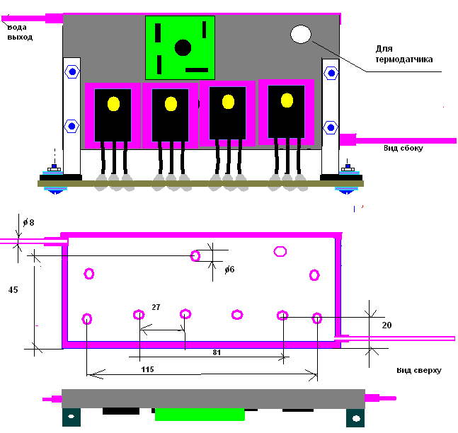

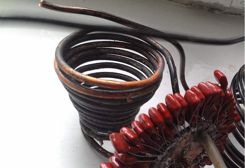

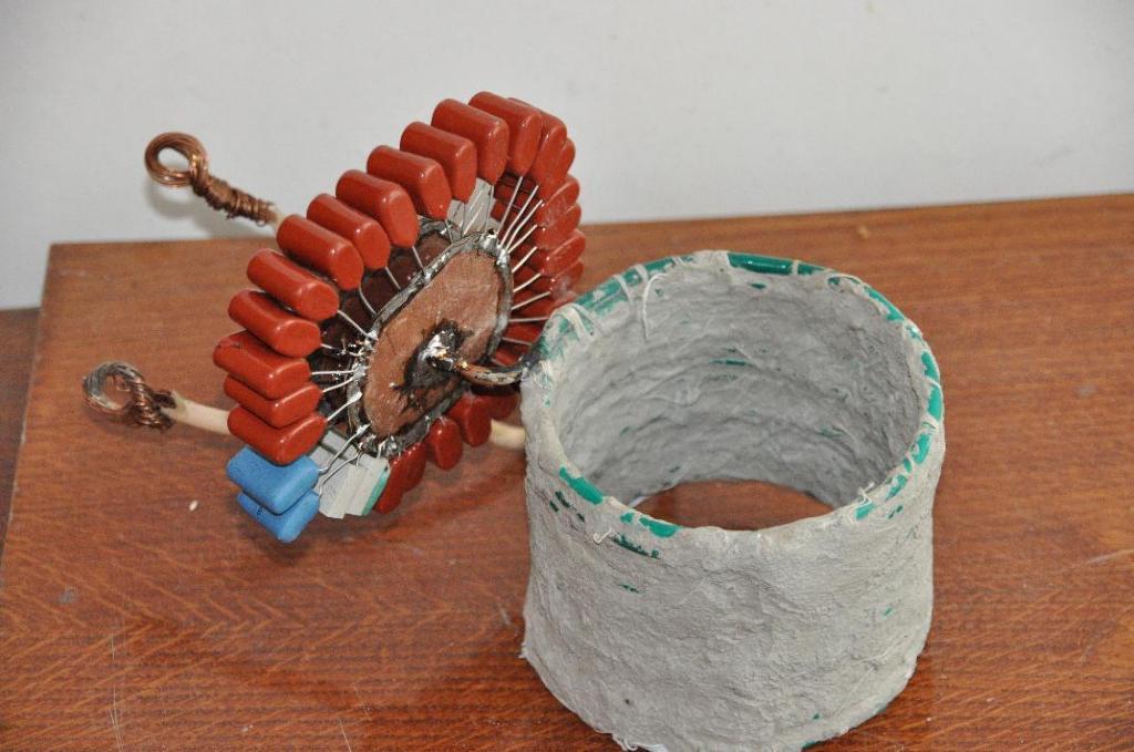

У меня производительность - мах 30 литра в час. а так 20 литров в час. (для охлаждения индуктора для индукционной плавки, ведь водопровод не везде есть, в гараже у меня как раз и нет, а так залил в 15 л емкость и пол часа работы). Система должна быть разомкнута по эл цепи ( на концах индуктора напряжение более 1000в, т.е. циркуляция исключена).
От стиралки не годится. там производительность по крайней мере на порядок выше, ведь 20л в час, это не для стиралки, аквариумные - малый напор (посему я хочу несколько штук крыльчаток поставить), . от разбрызгивателя. - ненадежно. Сейчас у меня работает: ведро на высоте, и засифонил, все и сливается за пол часа. Каждые 20 мин долил воды. Еще будет водяной радиатор для ключей, последовательно с индуктором. Вот чертеж, только подача будет для удобства монтажа с одной стороны, вот. на фото радиатор наращивается методом гальванопластики, форма вылита с типографского сплава, когда вырастет - нагреть. сплав и выльется.
И слабое звено - подшипник. Фторопласт есть, думаю попробовать. Мож есть более интересные идеи?

Очень стремная идея по электроприводу. Работать будет на честном слове. Я бы купил помпу на aliexpress water pump brushless 14$.
Я так понимаю надо реверс туда-сюда?
Поставить на разной высоте ведра. Сначала мотор (утопленный/или рядом) в нижнем ведре качает в верхний резервуар, потом выключается и вода самотеком/сифоном возвращается в исходное положение. Разность высот задаст расход воды.

Будет качать в одном направлении. А насчет засифонить, так у меня сейчас и работает.

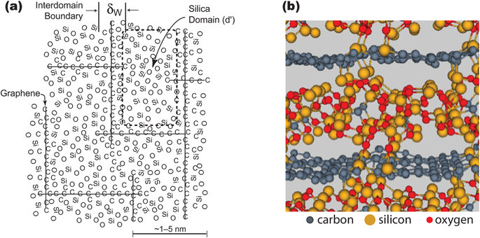

Вот структура диоксида кремния.
Можно ли заменить половину атомов кремния на углерод и создать нечто похожее?

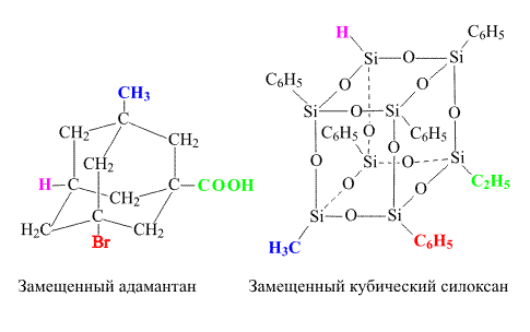

PostPosted: 02 Nov 2016 01:11
crazy_terraformer, нет. Разница в энергии связей дает о себе знать. Вы можете сделать только полимер со связями Si-O и Si-C,
цепной силоксан или
кубический силоксан,
но не Si-O-C
UPD. И даже когда в дело вступают экзотические состояния вещества и способы их получения (плазма и оптический пробой) всё равно в полученной смеси под названием кремния оксикарбид / silicon-oxycarbide данной связи не образуется
А сверхвысокие давления не могут помочь делу?
PostPosted: 03 Nov 2016 01:37
crazy_terraformer, так вот при импульсной обработке плазмой и развиваются те самые сверхвысокие давления :)
