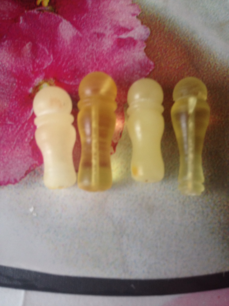

Добрый день уважаемые форумчане. Подскажите как окрасить Янтарь в разные цвета, допустим прозрачный цвет, из него добиться матового, желтого, зеленого, коричневого. Знаю что в печи при температуре 150 градусов можно получить коньячный цвет , даю фото прозрачного и матового. заранее большое спасибо

Даже истерев янтарь в порошок и обработав его газообразным хлором, вряд ли затем после спекания вы получите совсем бесцветный монолит. И уж конечно это будет уже не янтарь, а... Убъёте камень, короче.

Несколько лет назад в Литве я был у мастера, работающего с местным янтарем. Покупал жене украшение в подарок.
Мы разговорились и он позвал в мастерскую и показал мне, как он работает. Делал он не только украшения но и довольно большие многоцветные изделия - шкатулки, инкрустации, мундштуки.
Так вот, ни o каком крашении не было и речи. У него был огромный выбор кусков янтаря разных цветов и оттенков - от молочного до темно-коричневого. Сотни коробок рассортированного по цветам и оттенкам материала.
Цвет янтаря подбирают (если, конечно, это настоящий янтарь а не искусственный), а не получают искусственным путем. И не комбинируют натуральный и искусственный янтарь в одном изделии.

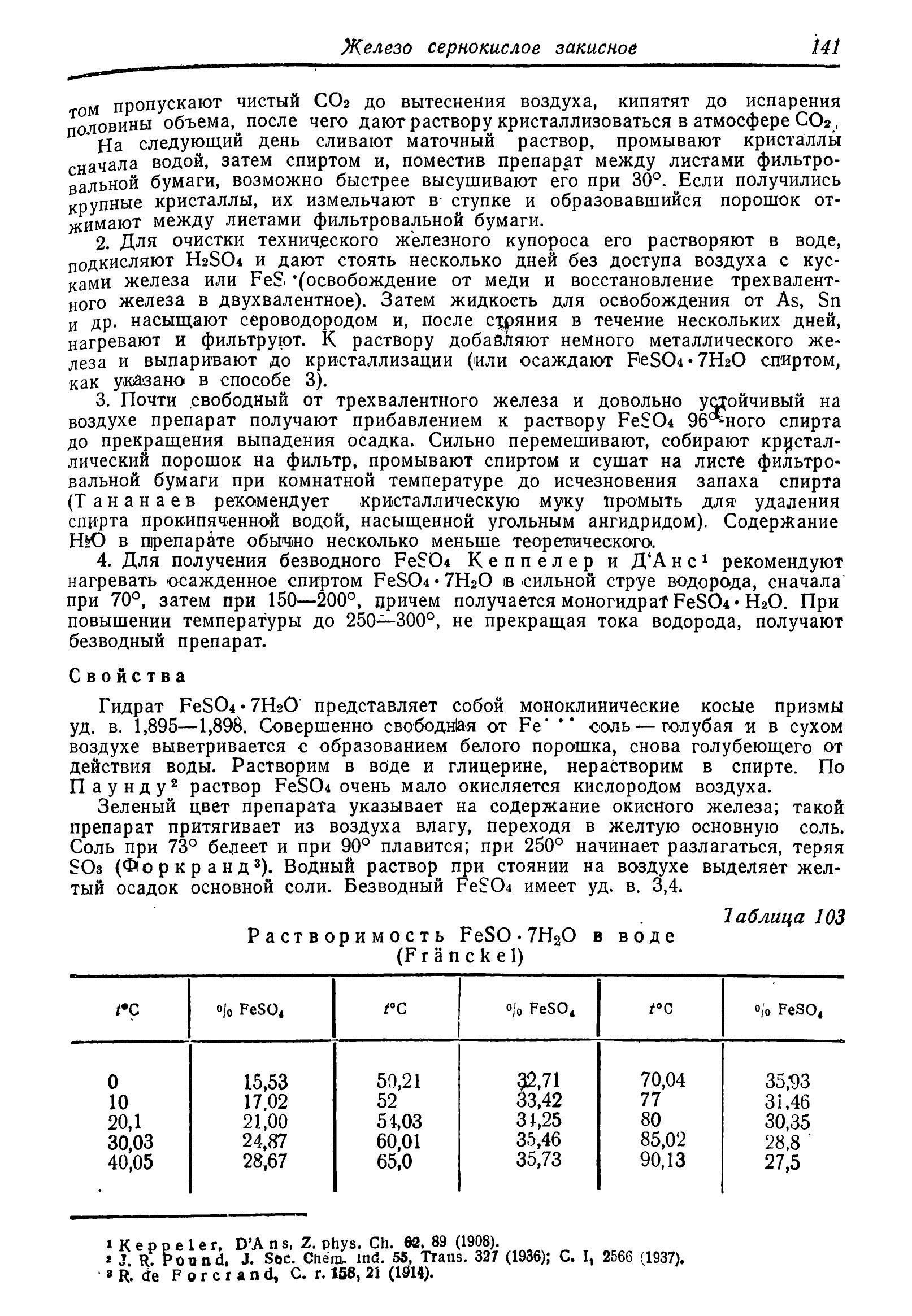

Наверное, в закрытой пластиковой, налитой под завязку горячим раствором явно вырастут кристаллы довольно чистого сульфата 2. А Карякин вообще советует спиртом осадить и газа защитного не нужно. Но это уже оффтоп.
Karyakin_Yu.V._Chistye_himicheskie_reaktivy-1947_142.jpg [ 684.57 KiB | Viewed 13032 times ]
