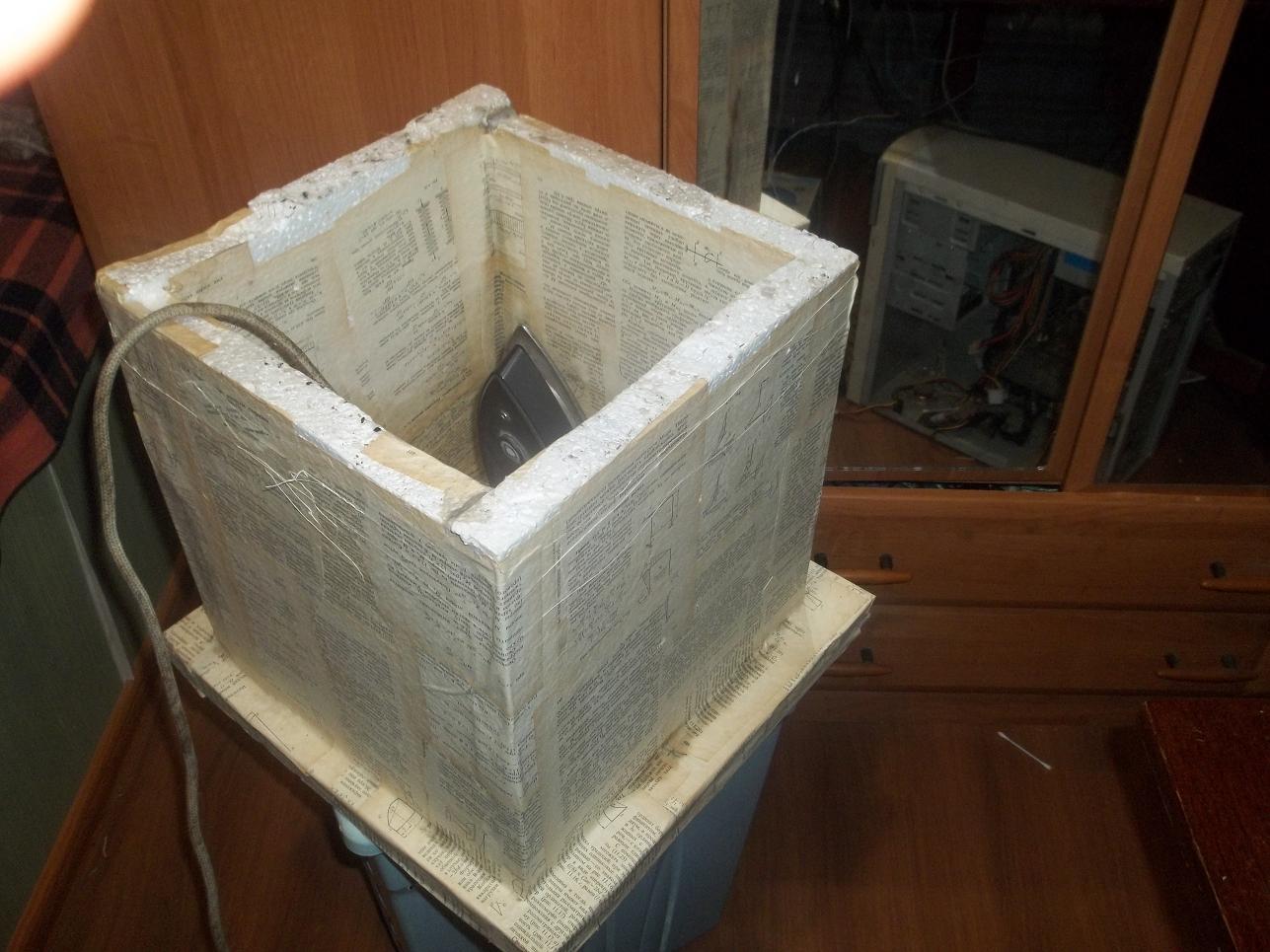

Вот корпус, это будет автохолодильник.С пенопласта, склеен корпус (будет 2 слоя пенопласта, пока на фото 1, в натуре уже 2 слоя. и ок1-1,5 мм бумаги наклеено). Поверх пенопласта будет слой бумаги, типа папье –маше. Слой бумаги ок 7-10 мм. Поверх наружного слоя будет приклеена фольга на эпоксидной смоле, фольга та, что используется в кулинарии, это гидроизоляция внешнего слоя..
Вот теперь вопрос, как сделать покрытие в середине холодильника, оно должно быть не токсичным, (т.е эпоксидка не годится), влагостойкой (темература будет ок -10оС, возможно и ниже, соотв и будет выпадать иней, а при разморозке- вода). Ну и долговечным.

Луженая оловом медь не годится? Такой бак по размерам теплоизоляции можно было бы сделать из тонких листов (или толстой фольги), пропаяв швы до полной герметичности. Затем вклеить в теплоизоляционный ящик. Вес небольшой, равномерное поле температур - все в порядке. Единственно, есть опасение насчет "оловянной чумы". Бывает припой 97% олова, 3% серебра, ЕМНИП серебро препятствует чуме.
PostPosted: 04 Dec 2016 23:12
Медь не годится, во влажном состоянии, да в присутствии воздуха, и возможно и уксусной кислоты, вот и ярь медянка. Можно и отравиться. Но, идея с баком интересная. А если такой бак сделать с полиэтилена? Внутри пропитать натуральной олифой, самому ее сварить? Я уже варил, нет ни чего сложного. Затем посадить полиэтиленовый короб на расплавленный воск. Предусмотреть отверстие под тепловую трубку. (будет элемент Пельтье, посеребрятся грани, и припаяются сплавом Вуда радиаторы с тепловой трубкой, без пористого наполнителя. такая трубка передает тепло снизу вверх, но не наоборот. Такой тепловой диод получается. Теплоноситель по холодной стороне от Пельтье -бутан, сжиженный газ для зажигалок, а по теплой стороне - ацетон. Внизу полое дно, со сжиженным пропаном.

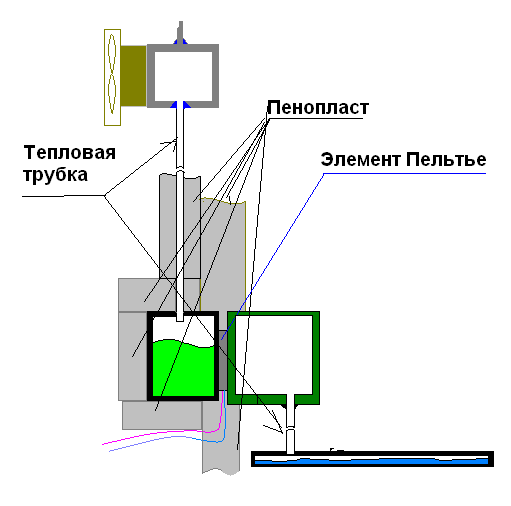

Вот расчет:
Есть в наличии ТЕС1-12706, который используют в некоторых заводских автохолодильниках.
Его характеристики: Мах напряжение -16,4 в
Т.е. способен работать от бортовой сети
Максимальное dT=66oC при 12 в питания.
Теплопроводность пенопласта , самое большое значение, т.е. самый теплопроводный: 0,043 (Вт/м•0C)
Согласно формуле : P=Q*S*dT/L
Где:
Q- теплопроводность (0,043 (Вт/м•0C))
S площадь: куб с гранью 0,25м . Площадь куба равна: 0,25*0,25*6=0.3375 м кв
dT =50оС (в морозилке -20 при температуре на улице +30)
L толщтина пенопласта – 3см=0.03м
P=0.043*0,3375*50/0,03=24 ватта По диаграмме 24 ватта соответствует dT=44оС
Т.е. реальное dT=40оС
P=0.043*0,3375*40/0,03=19, где и по диаграмме dT=40оС
Т.е. получим холодильник, 16 литров, с охлаждением на 40оС, относительно окружающей среды. (расчет на 3 см пенопласт, в реале - 6 см, т.е dT будет гарантированно 40оС).
Вот , думаю, как эффективнее отбирать тепло с элемента Пельтье?
1 Предполагаю так: поверхность посеребрить.
2 Покрыть слоем олова (электрохимически), а поверх сплавом Вуда. (допускается разогрев корпуса Пельтье мах 138оС). И через сплав Вуда припаять радиатор с одной и другой стороны. Сплав Вуда в наличии на Имраде, 4 доллара (111 грн) 100г, что мне хватит. Т.е ни каких термопаст, только теплопередача через металл.
теплоемкость воды: 4,2 Дж/(г•K)
Т.е что бы охладить 10 л воды на 40о надо:
10000*4,2*40=1 680 000 дж
При средней мощности (20+50)/2= 35 ватт имеем:
1 680 000/35=48000 сек или 13 часов. ( загруженность обычно 3-5л, самая большая теплоемкость у воды, то 5-8 часов хватит для полного охлаждения, без учета теплопотерь).
Т.е выход на полный режим порядка 10-16 часов (с учетом. что 50% идут теплопотери). Через 5-8 часов будет dT будет ок 30оС, или ок минус 10 в камере при окружающей среде +20оС.
Может кто увидит ошибку? Не хотелось бы все пустить на смарку.

Мне ваша конструкция кажется сильно переусложнённой, с избыточным количеством термоинтерфейсов, жидкостей, и вообще всего, что может сломаться.
Я бы просто сделал внутрь алюминиевый короб, он же будет работать внутренним радиатором. В пенопластовом корпусе вырезал отверстие под размер элемента Пельтье. Элемент Пельтье прижал холодной стороной к внутреннему коробу через термопасту и 4х4 алюминиевый брусок такой толщины, чтобы горячая поверхность элемента Пельтье поднялась над внешней стороной теплоизоляции. Потом снаружи к горячей стороне прижал алюминиевый лист с вертикальными рёбрами в качестве радиатора. И всё. Детали, которые могут отказать, не сработать, потерять герметичность и т.д. просто отсутствуют.
Насчёт термопасты - первые АМД'шные Атлоны, которые с открытым кристаллом, успешно отводили через неё свои 60 ватт с площади порядка 1 см^2, вы имеете 16 см^2, так что я не понимаю вашего беспокойства.
