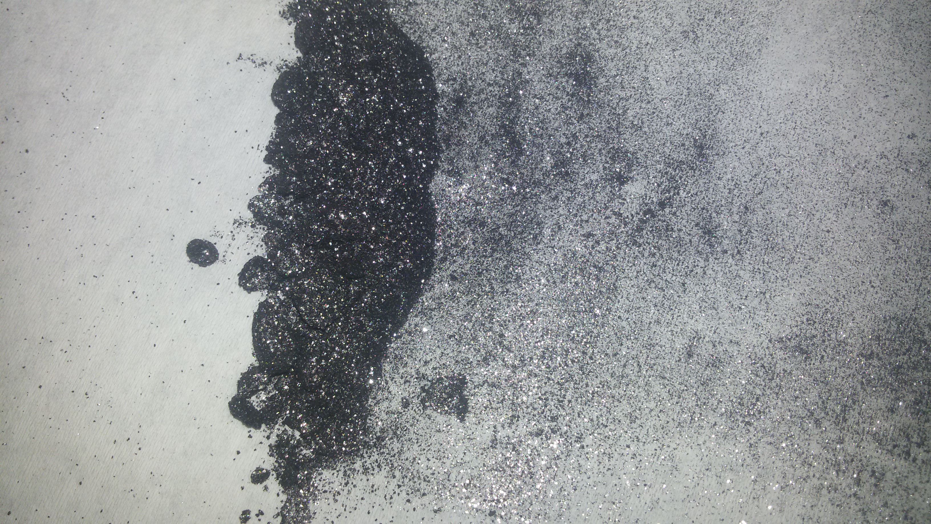

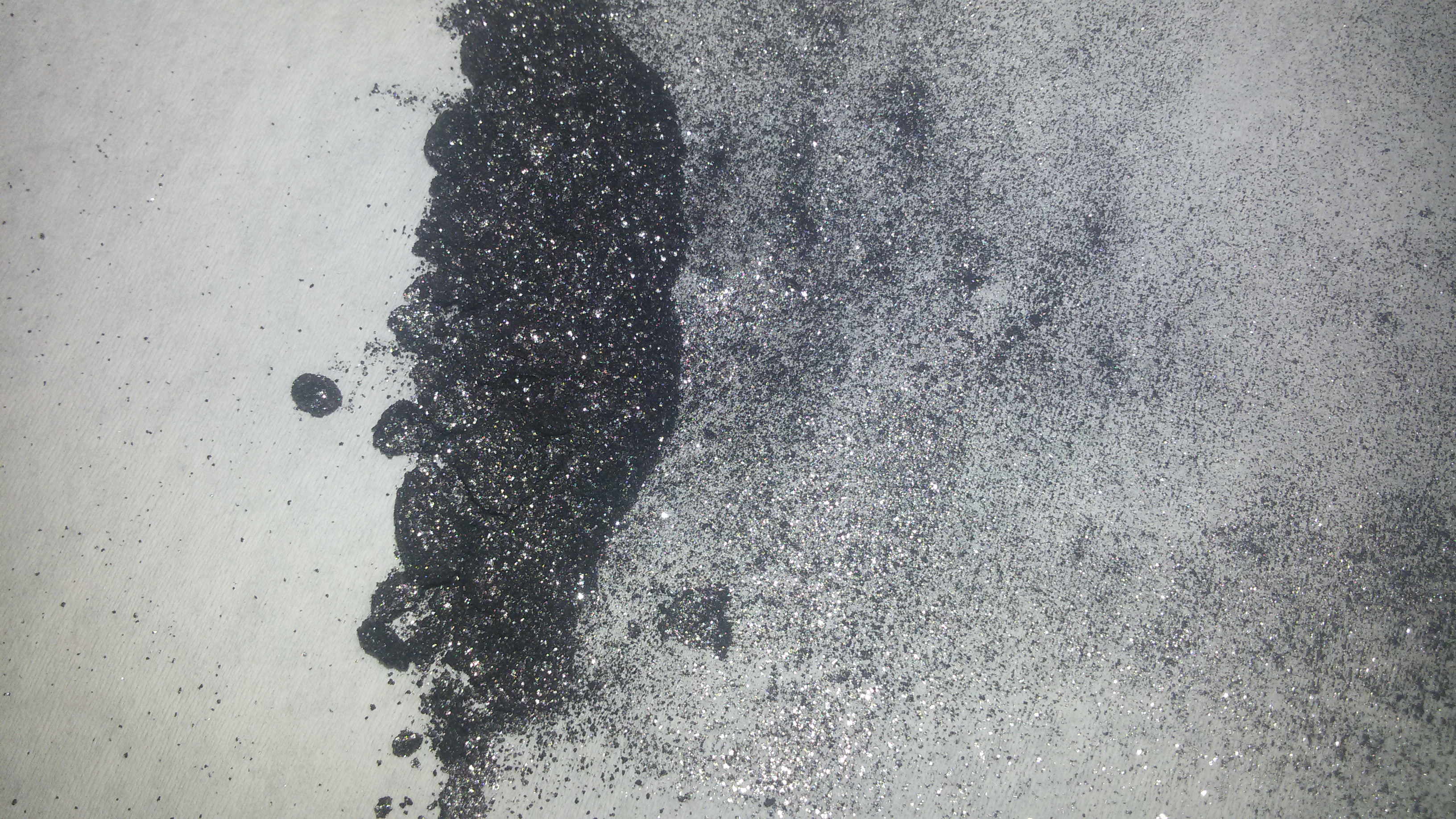

нашел в гараже пакет с порошом черо-серебристого цвета
на ощупь жирный,когда начал стряхивать с рук в воздухе
появилась серебристая пыль
 Post subject: Re: Помогите определить что за порошок????
PostPosted: 06 Feb 2018 05:57
Posts: 2650
Мож графит какой?
