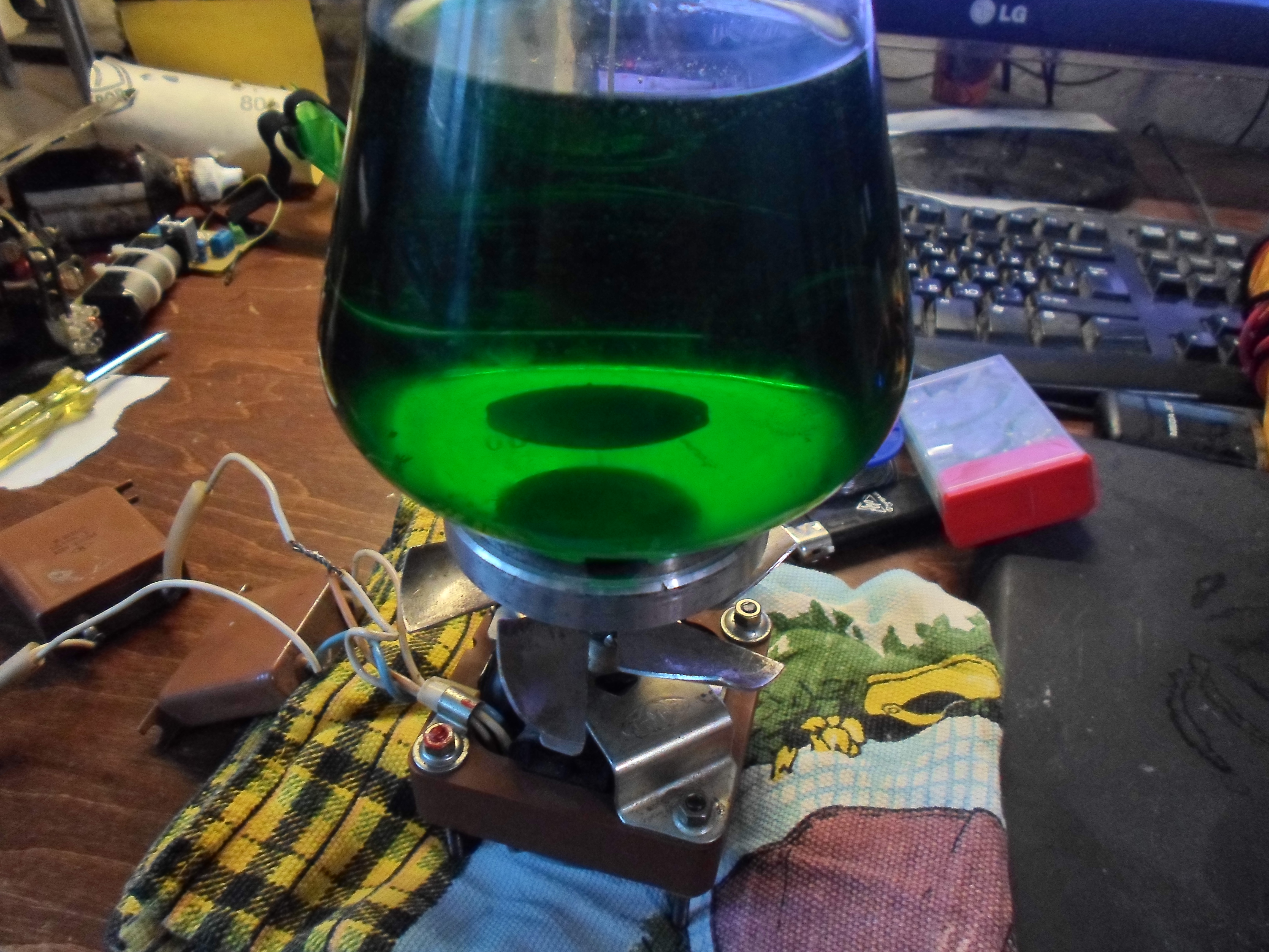

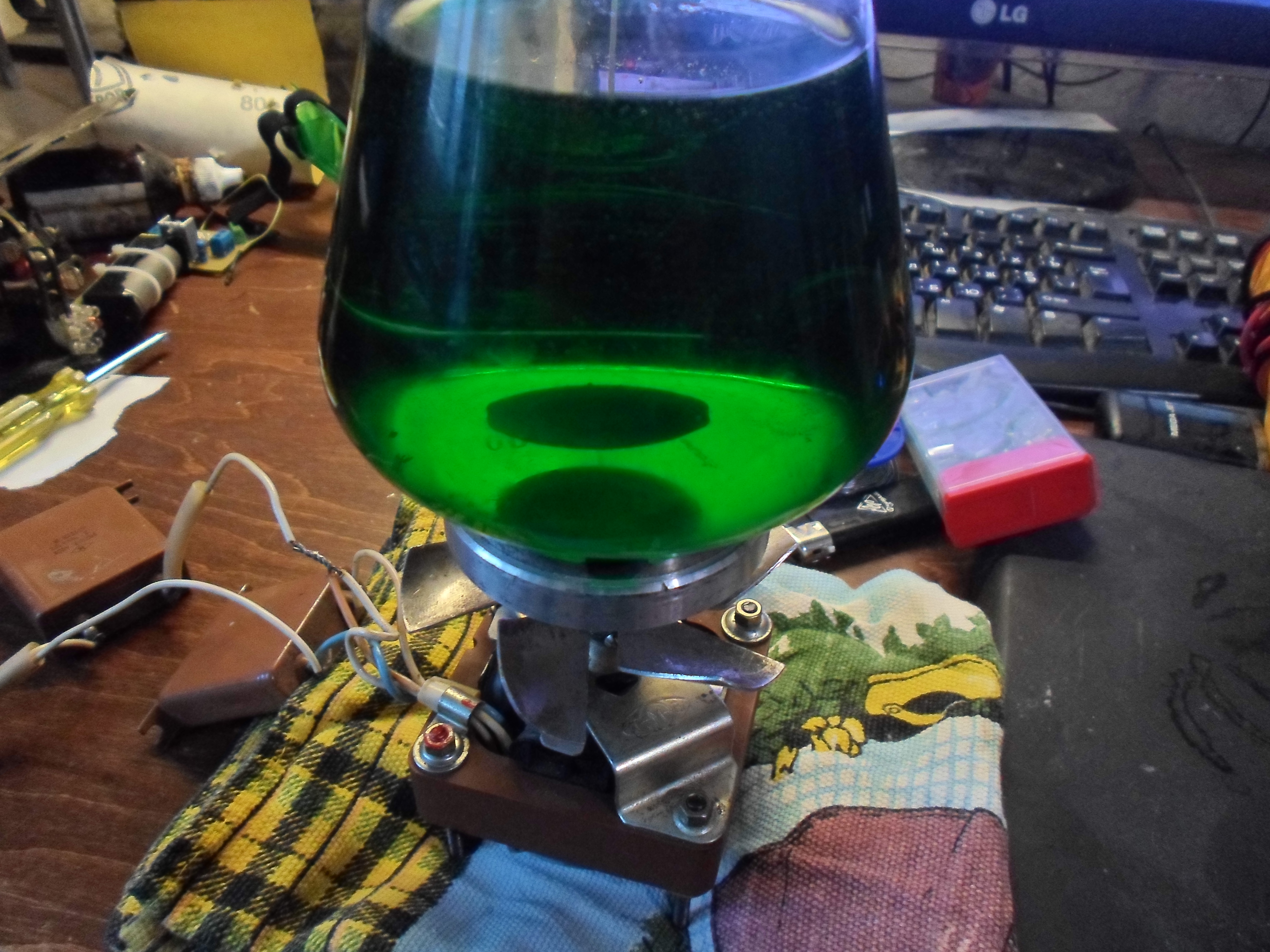

Я как-то пробовал использовать дома CuCl2, как раз для травления платок, но на практике FeCl3 оказался удобней из-за плюса "старый и отработанный раствор травит эффективно".
Отработанный CuCl2 работает уже так себе, и его нужно всю ночь продувать воздухом. Спишь такой, а там непрерывное "буль-буль-буль-буль". :ag:
О, даже нашел фоточку нескольколетней давности. Это мотор с магнитом был преспособлен для перемешивания колбы с CuCl2 – при быстром вращении получается "буря в стакане", и весь раствор начинает "кипеть" пузырьками воздуха. Такой способ позволял регенерировать раствор где-то за час времени. До этого оставлял на ночь, продувая аквариумным компрессором.
