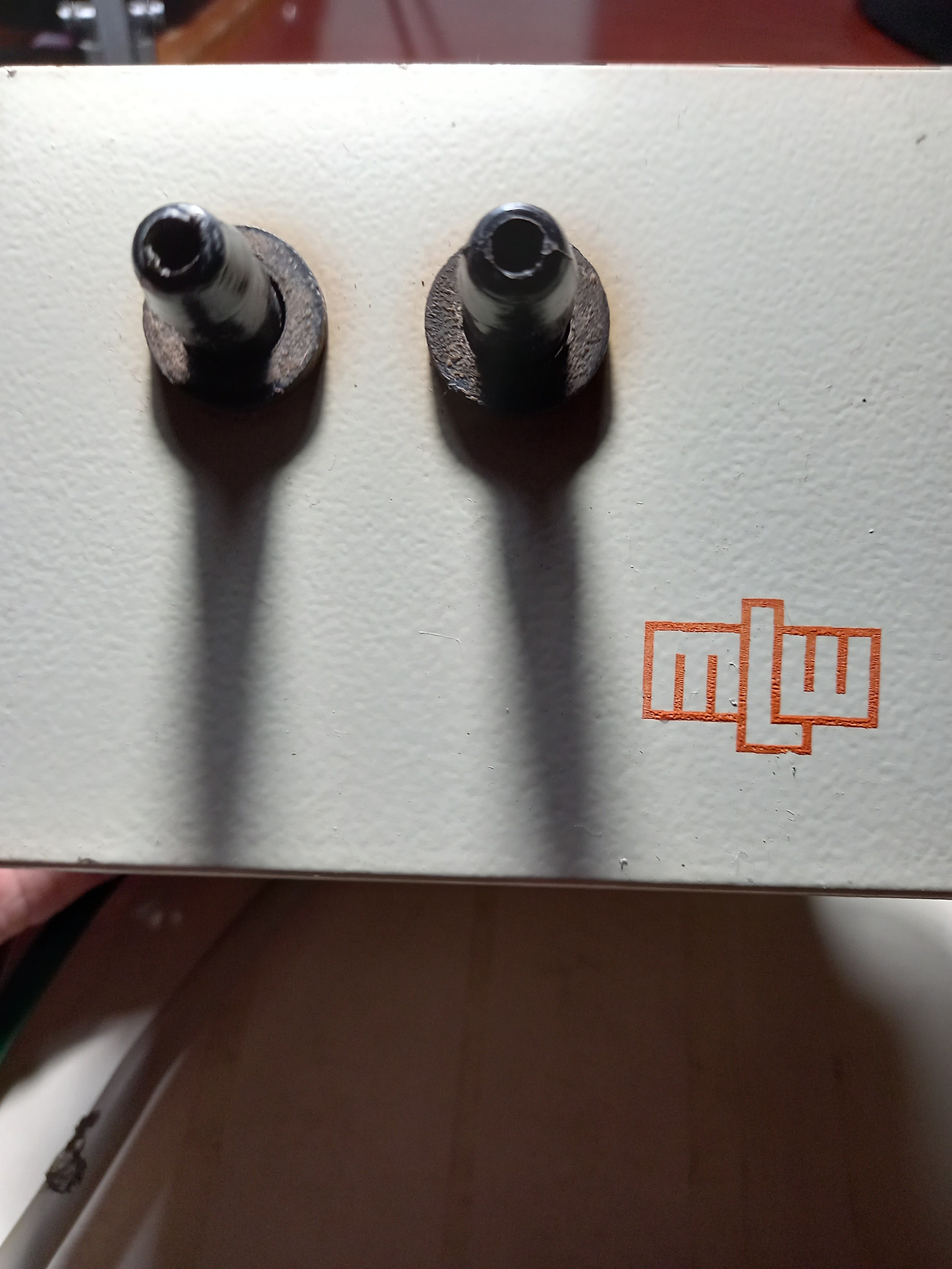

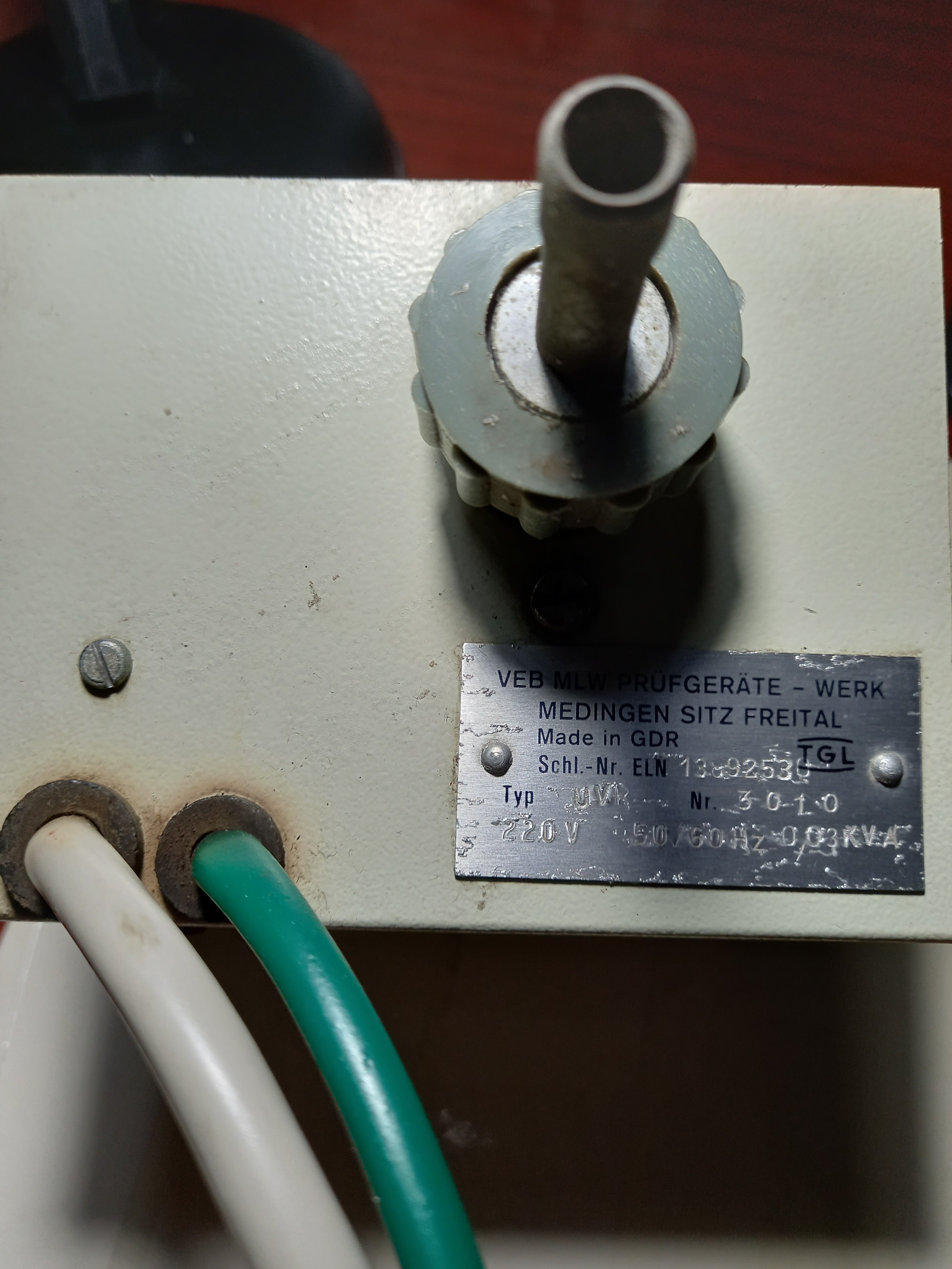

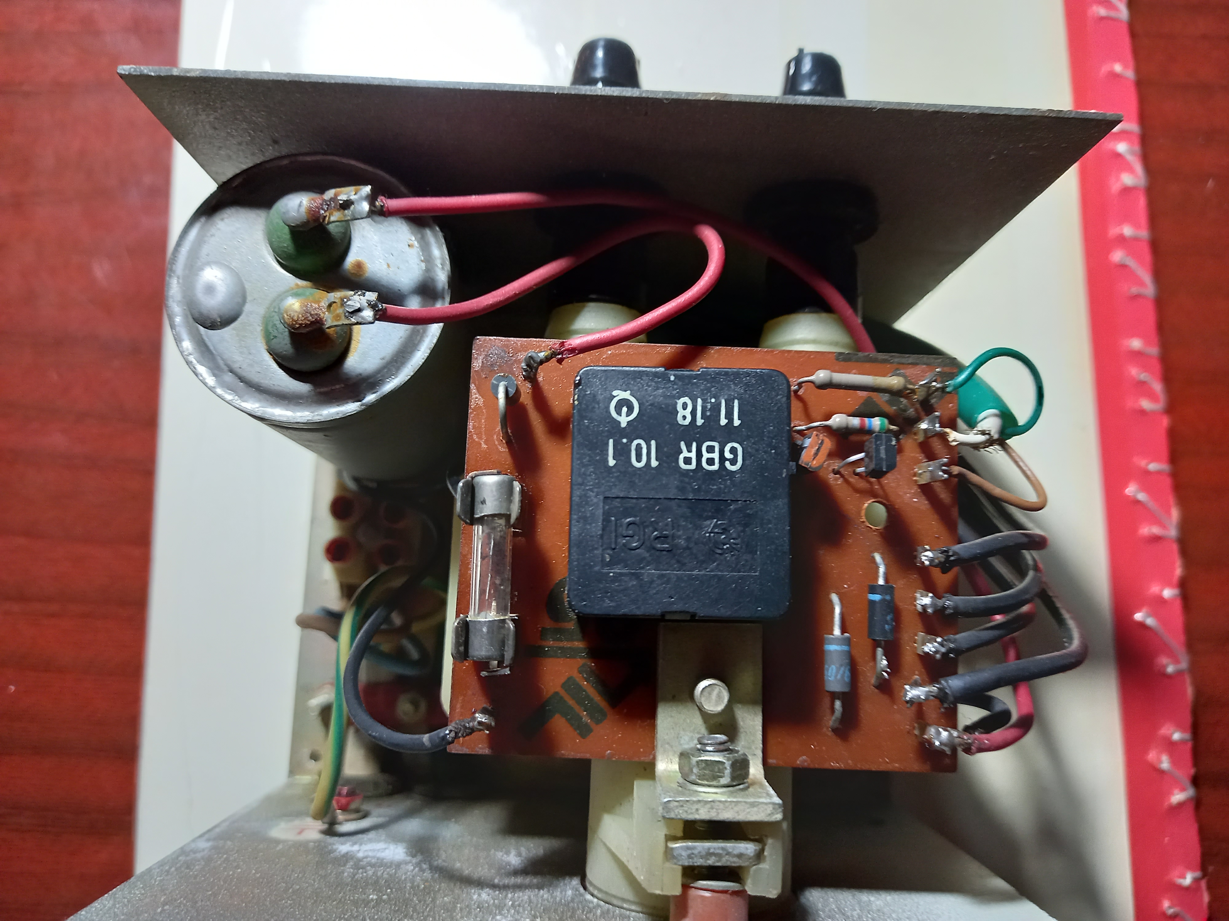

Нашел пару образцов насосов, но запустить не получилось. Внутренность и рабочие стороны насоса на фото. Может быть, кто-нибудь с ними работал, как запустить или если есть инструкции то самое то будет. Фото после получения информации можно удалить, что бы место не сервере не занимали.
