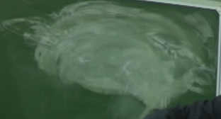

Моему другу сказали отмыть школьную доску от грязи. Он потер доску серной кислотой в смеси с соляной, и на ней образовались разводы, похожие на следы от мела, но они уже ничем не отмываются. Вот такая подлянка. Почему так происходит?

Что же за доска и грязь? Может виновны следы образовавшегося гипса?
PostPosted: 28 Apr 2011 01:33
Posts: 69306
Думаю, гипс.
Нужно же было догадаться протереть доску серной кислотой!

Доска обычная школьная. На ней была какая-то грязь. Друг начал тереть всю доску. Получились такие вот разводы, которые дальше ничем не оттираются: download/file.php?mode=view&id=5976ску.

Думаю, гипс.
Это была не моя идея. Надо сказать, что тот, кто натер доску серной кислотой горазд на такие идеи.
PostPosted: 28 Apr 2011 01:36
Posts: 69306
Боюсь, гипс химическим путем удалить не удастся.
PostPosted: 28 Apr 2011 01:55
Joined: 31 Jan 2011 16:50
Posts: 306
Да, нас убьют, когда мы придем туда в следующий раз.
PostPosted: 28 Apr 2011 02:17
Называется отожгли по полной. А что за грязь хоть была, что ее решили сернухой отмыть?
Придется Вам с другом новую доску покупать наверное.

Не знаю. Дело было в химическом кружке. Эту доску кто-то запачкал так, что ее никто не смог отмыть. Вот и поросили моего друга оттереть грязь. А у него один рецепт от всех загрязнений.
PostPosted: 28 Apr 2011 02:32
Попробуйте жутко насыщенным сульфатом аммония потереть, или трилоном "Бе" каким-нибудь.
