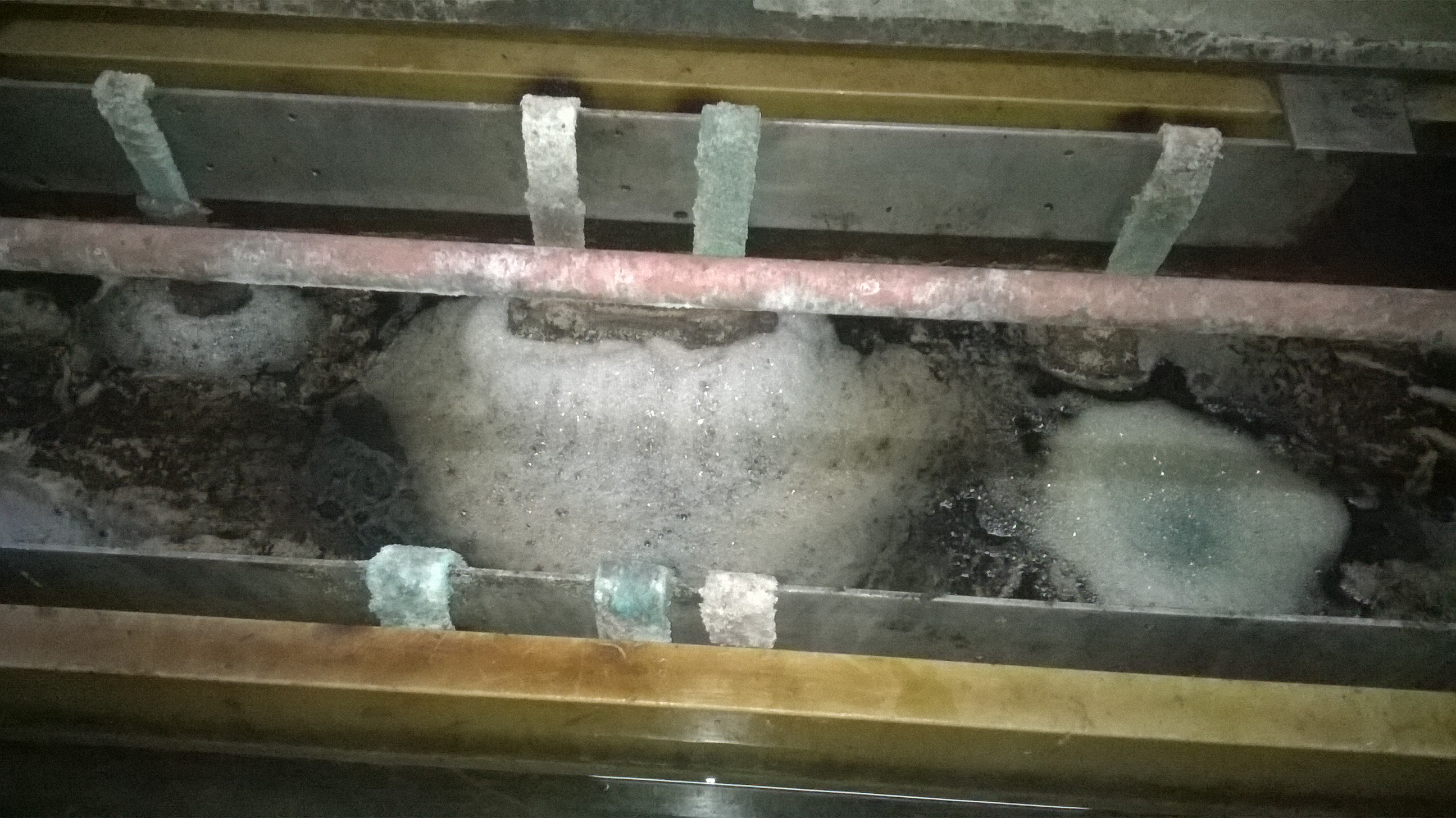

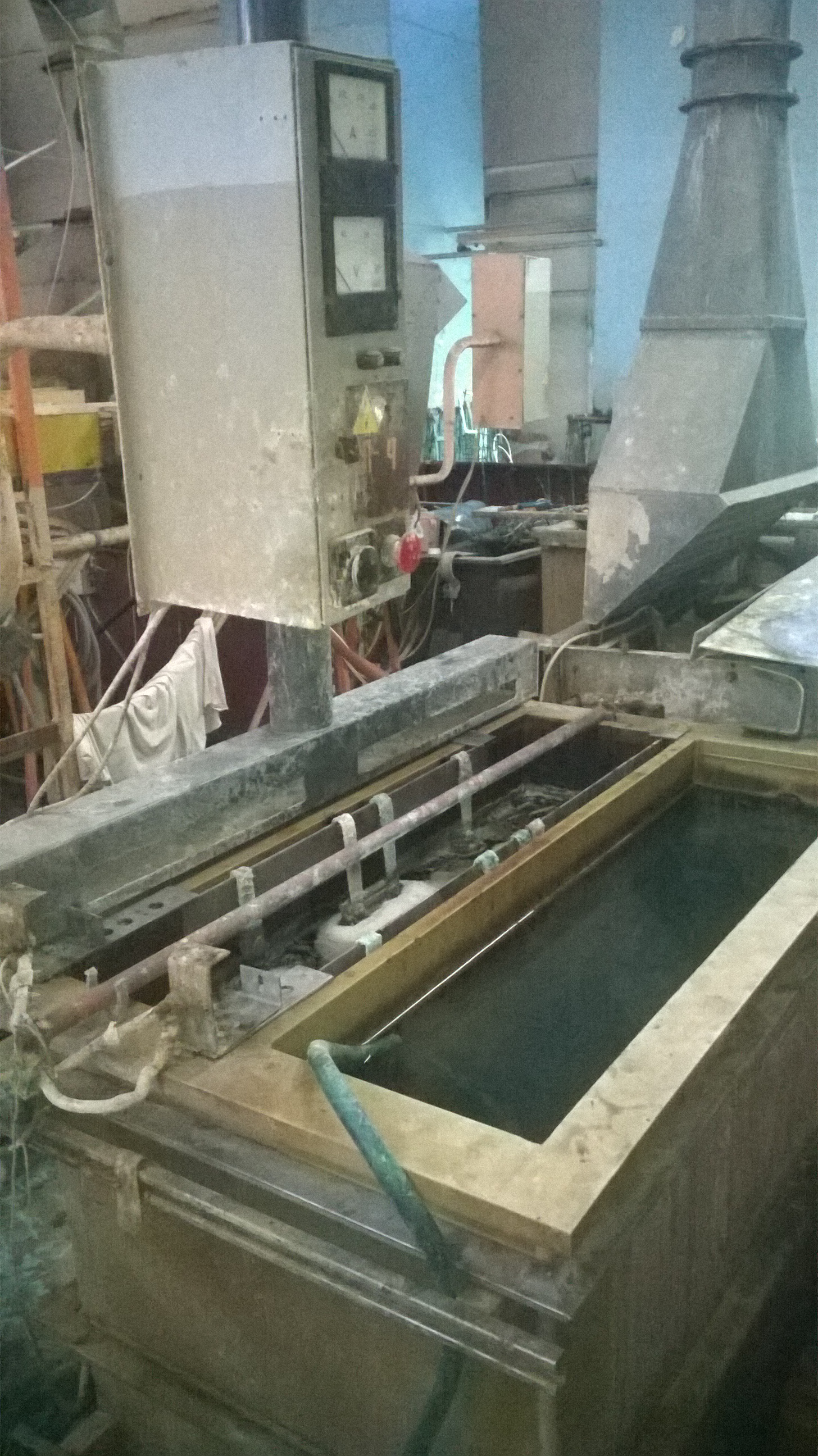

Ванна электрохимического обезжиривания:

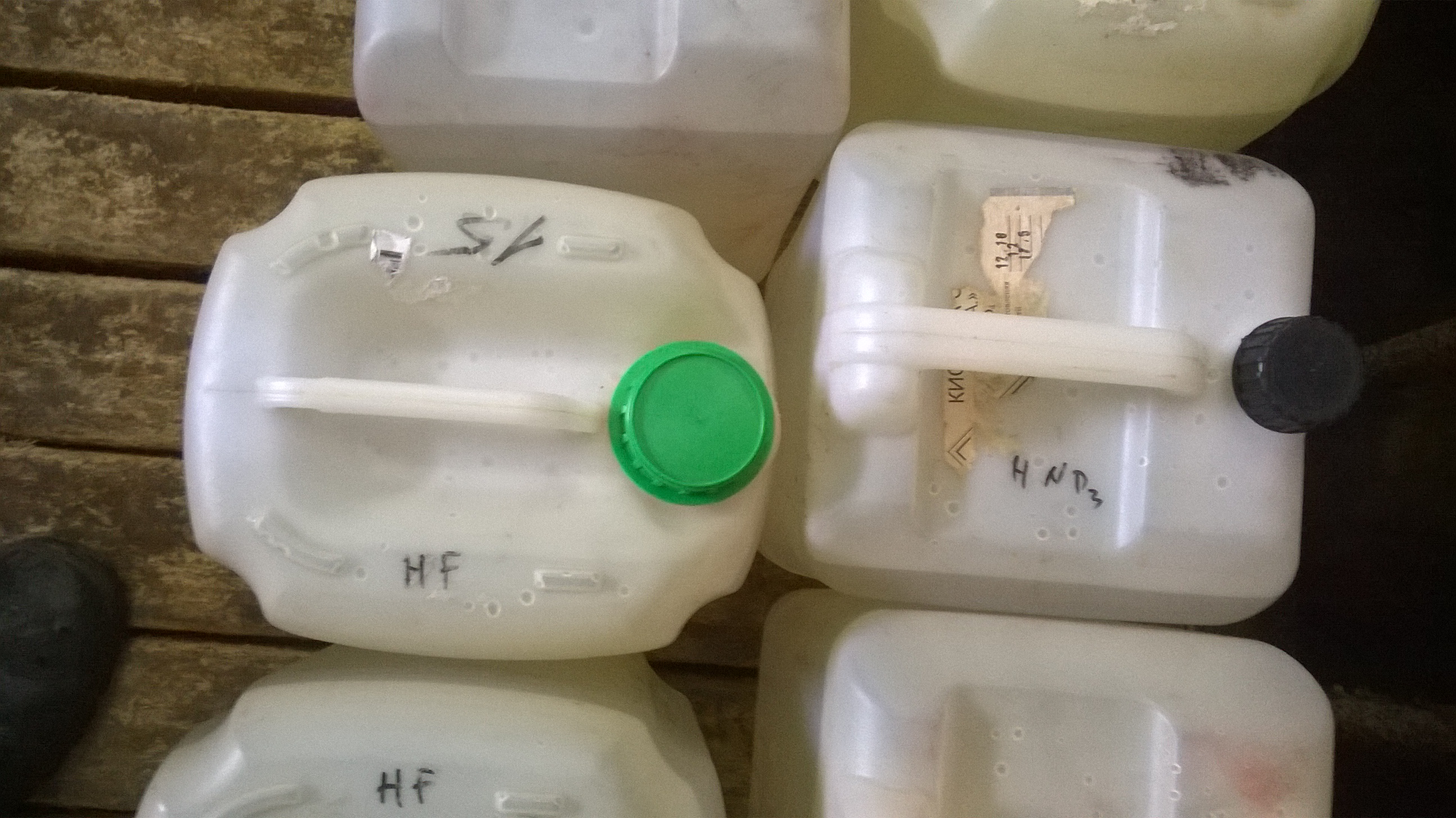

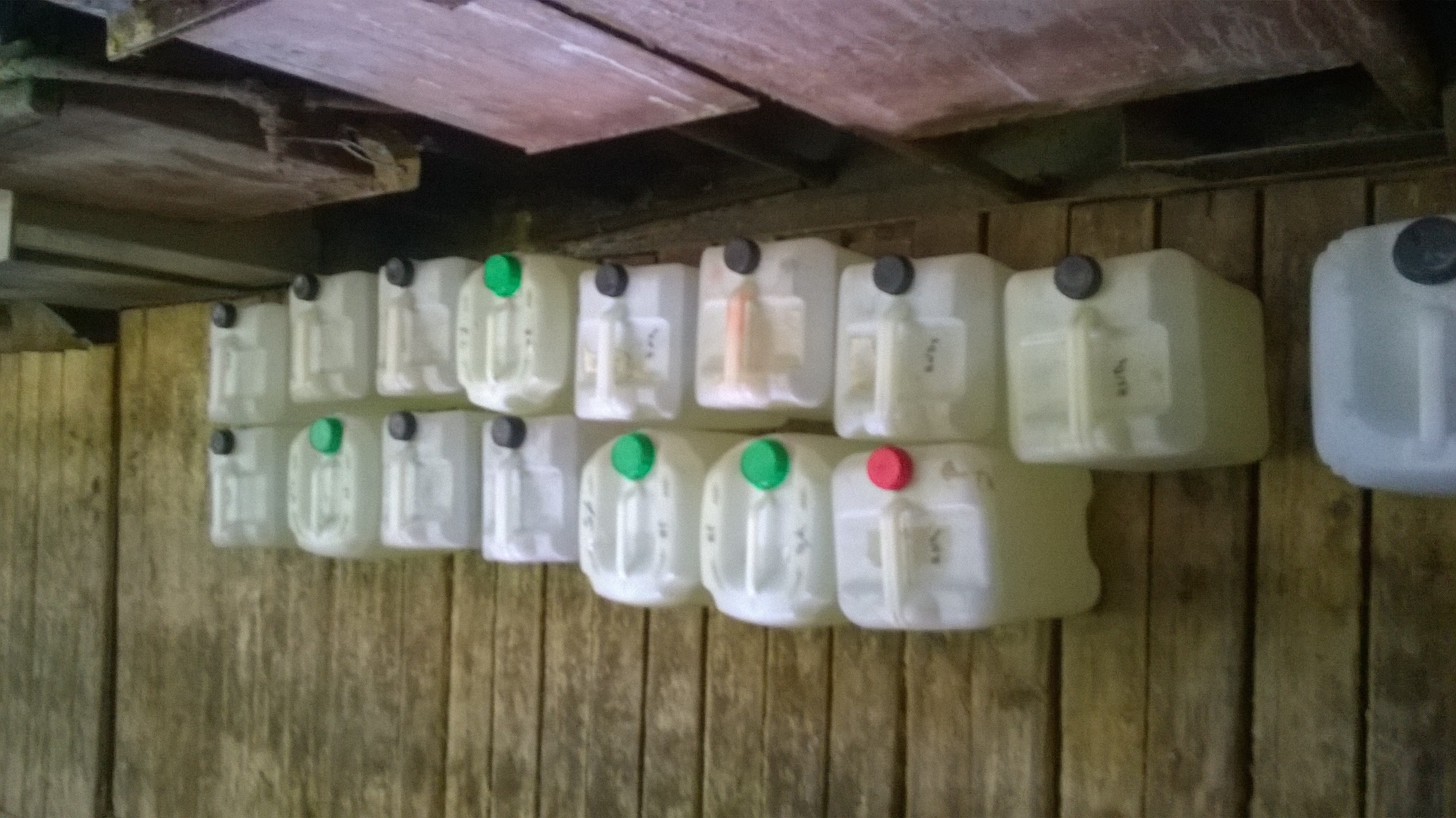

Канистры с кислотами, предназначенные для приготовления смеси азотной и плавиковой кислот (в замен той, что вылилась):
Старший мастер умудрилась их подписать, руководствуясь "цветом крышичек". Так на канистрах с азотной кислотой появились надписи "HF". Хорошо, что рабочие по запаху распознали азотку и исправили. Еще хорошо, что я к этим работам не имею отношения (что избавило от необходимости прибить эту кралю на месте).

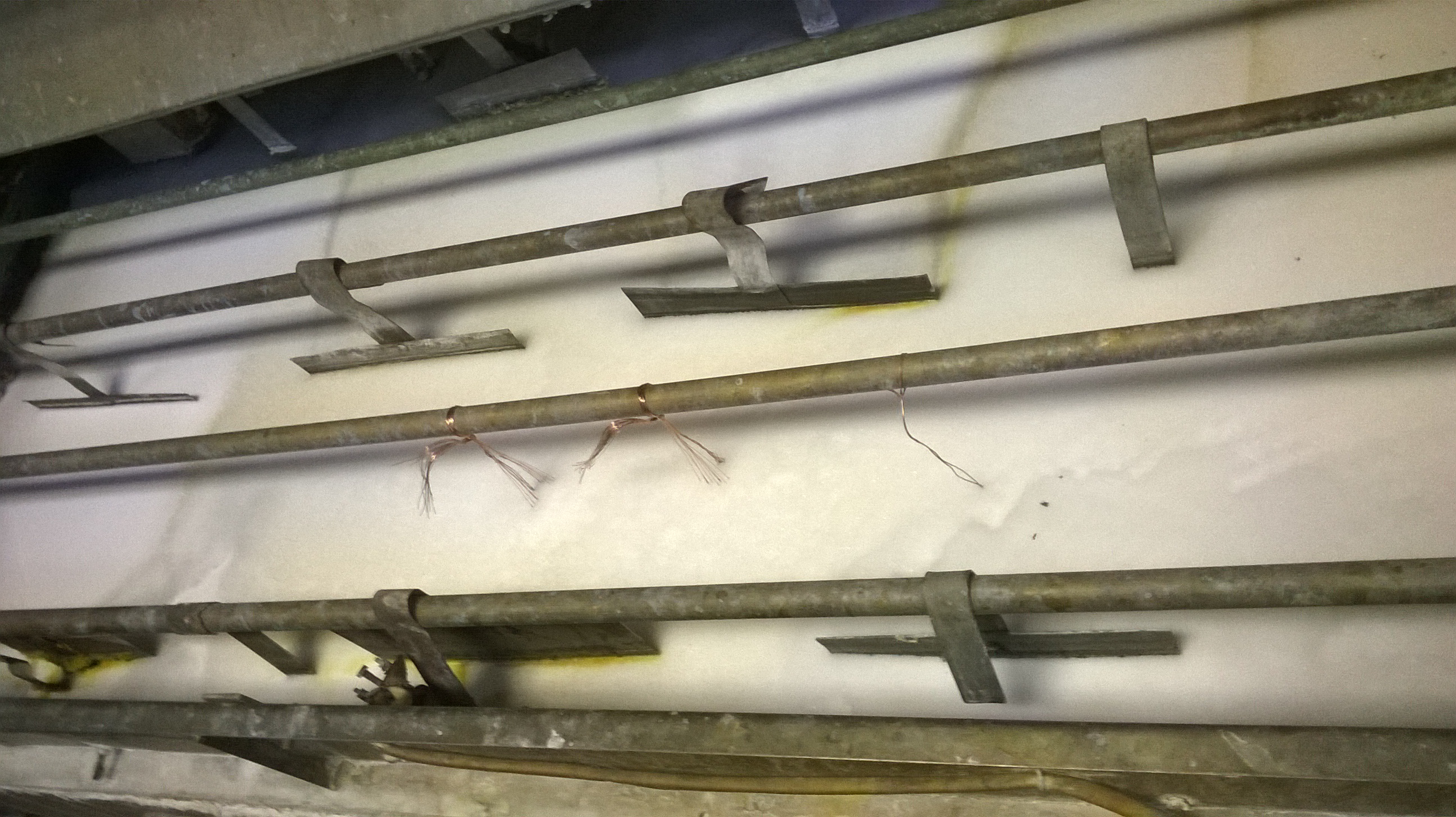

Как-то зашел на гальванику - почти сразу звук взрыва: как металлом о металл (уже писал). Бахнула ванна снятия никелевых покрытий. Сегодня наблюдал это в живую: рядом занимался канистрами с отходами, слышу - взрыв. Поворачиваюсь: над одной из ванн поднимается дымок. Пришел бригадир, отрегулировал сбившиеся настройки блока питания.
Сама ванна:
состав - глицерин и серная кислота.

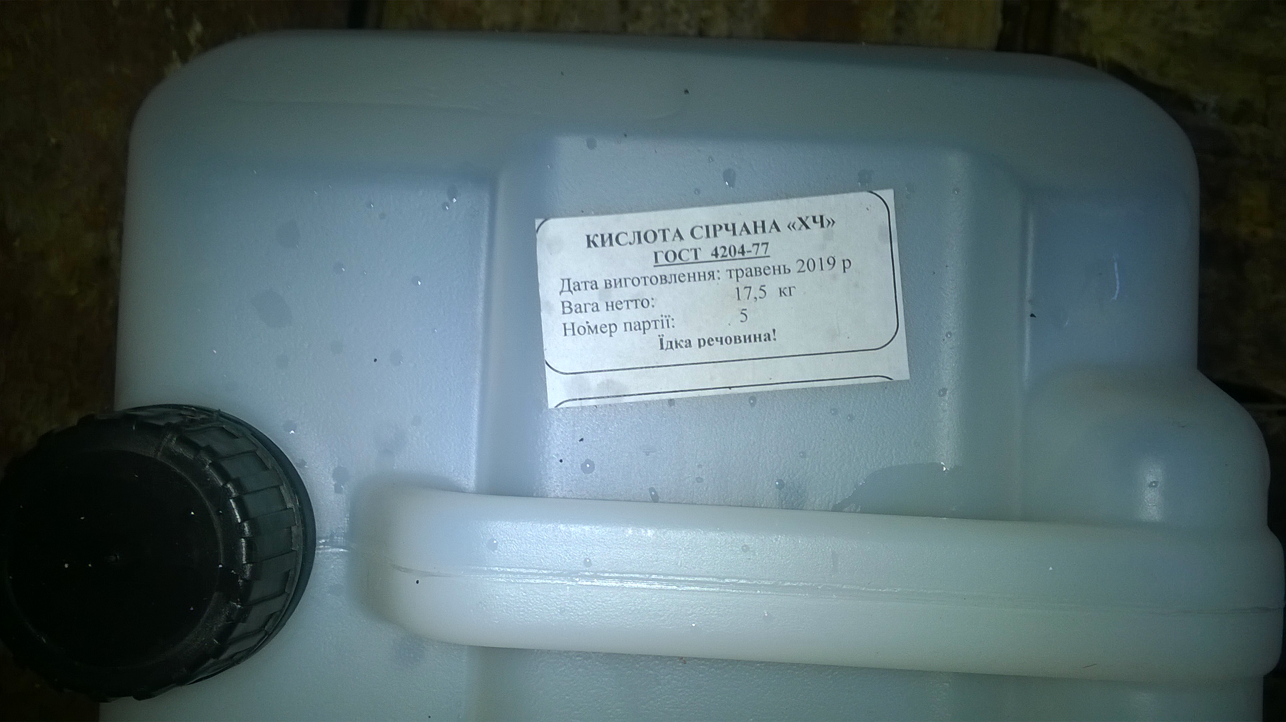

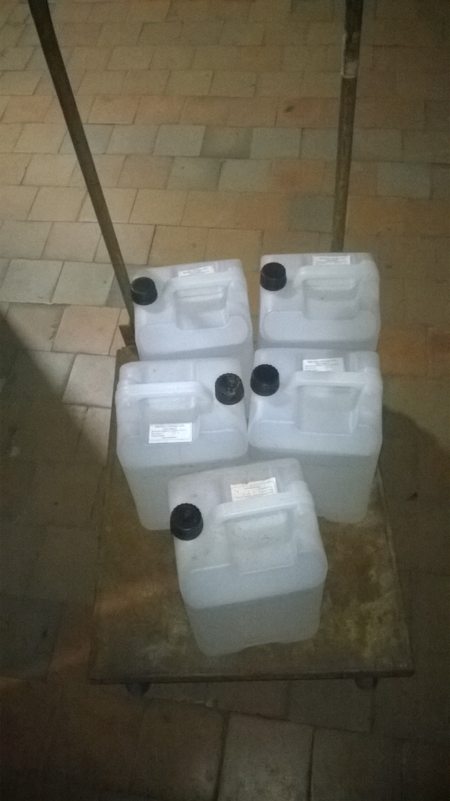

Готовил ванну олово-висмут. Начал с того, что налил литров 200 воды и шуронул туда 2 10-л канистры серной кислоты. Перемешал веслом из нержавейки, весло поставил в ванне, опер об корпус. Весло, разумеется, соскользнуло и упало в горячую кислоту. Резиновые перчатки были - в лаборатории (на этаж выше): подняться за ними, разумеется, поленился. Полез рукой в горячую кислоту. Больно, однако: ожог получился шикарный. С горя взял пластиковую лопатку и подцепил край весла.
Всего использовал 4 канистры и почти половину 5-й.
Основная причина, по которой я не надел перчатки, - чтобы сфотографировать хоть часть процедуры.
Оказалось, что у нас кислота "ХЧ" плотностью не 1.83, а 1.75: мало того, что нужен больший объем на одну и ту же массу, так она еще и более разведенная. А я считал на 1.83 и концентрацию 100% (что она 92-98% не учитывал).
PostPosted: 16 Jul 2019 18:45
Posts: 7055
ХЧ серную у нас делал Сумыхимпром, но у них были фирменные этикетки.
И, кстати, хч я давно уже не видел, только чда. Так что тут, судя по кустарным этикеткам, просто некие фирмачи купили в кубышках и разлили по бачкам. И, конечно, хч она весьма условно.
17,5 кг в бачках она уже давно, хотя казалось бы, почему 18 не налить, оно должно влезть.
Плотность реальную я давно уже не измерял.
PostPosted: 17 Jul 2019 07:25
Posts: 13587
У нас - на нижнем пределе ГОСТа по концентрации. Когда долго стоит в канистре - темнеет и пахнет сернистым газом.

PostPosted: 17 Jul 2019 20:38
Posts: 7055
Она реагирует с полиэтиленом.
По хорошему, серную долго нельзя хранить в канистре, тем более квалификации хч и чда.
Особенно это хорошо заметно с олеумом, если он в бутылке не со стеклянной, а с пластмассовой пробкой, то чернеет очень быстро.

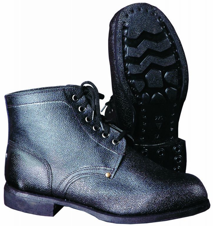

Volodymyr5 wrote:
Пока готовил, облил кроссовок концентрированной азоткой. Смыл, остались пятна.
Если много работаете с кислотами, лучше обзавестись такими ботинками
botinki-rabochie-gvozdevye-prodazha-rezinovyh-sapog-photo-a73f.jpg [ 107.02 KiB | Viewed 13856 times ]
Обязательно с резиновой подошвой (на гвоздях), новомодная обувь с полиуретановой подошвой долго не живет.
