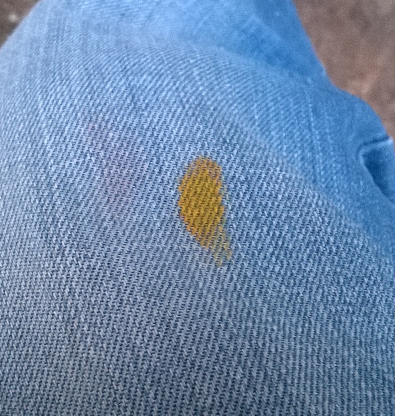

Только на второй день заметил, что штаны у меня в драгоценном металле. Выглядит неэстетично...
Ванна с палладием (активатор металлизации пластика) приказала долго жить. Причина точно не известна. Так совпало, что в тот день клерки пытались отправить меня принести новое письмо из военкомата (в старом название ДП "ЖлобоТехника было указано без названия головного ПАТ). Я отказался, т.к. понимал: уйду - повесят на меня потерю 12 г палладия. Принцип: кого нет рядом - тот и виноват.

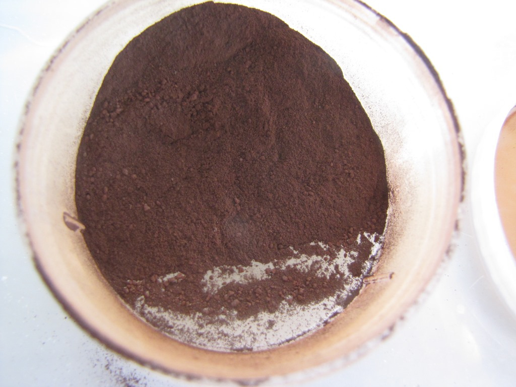

Палладий и бедность (будни технолога линии металлизации пластика)
Palladium and poverty (metallization of plastic)
http://chemistry-chemists.com/N3_2020/C ... -P3-1.html
File comment: Хлорид палладия
Видео надеюсь смонтировать чуть позже.
PostPosted: 02 Apr 2020 21:12
Posts: 7055
Хлористое олово (гидрат) растворяется в соляной кислоте со значительным понижением температуры, стакан чуть ли не инеем покрывается, если не подогревать. Помню, в свое время сам немало удивился. При нагревании можно растворить его в солянке очень много, но при охлаждении будет "козел".
Термометр, который попал на фото (с красной жидкостью вместо ртути) может очень сильно врать, запросто +/- 150, сам убедился

Насчет спиртовых термометров - я в курсе. И ртутных осталось достаточно, проблема в том, что я показания не могу рассмотреть (или могу, но с трудом) - дальнозоркость.
В конкретном случае просто не надо было греть до предписанной температуры. Забыл написать, что методику разработали методом "консилиума", причем там были исключительно представители специальности "электрохимия".
А, скорее всего, и это бы не помогло - уверен, что палладий был левый.
