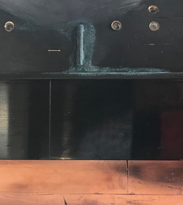

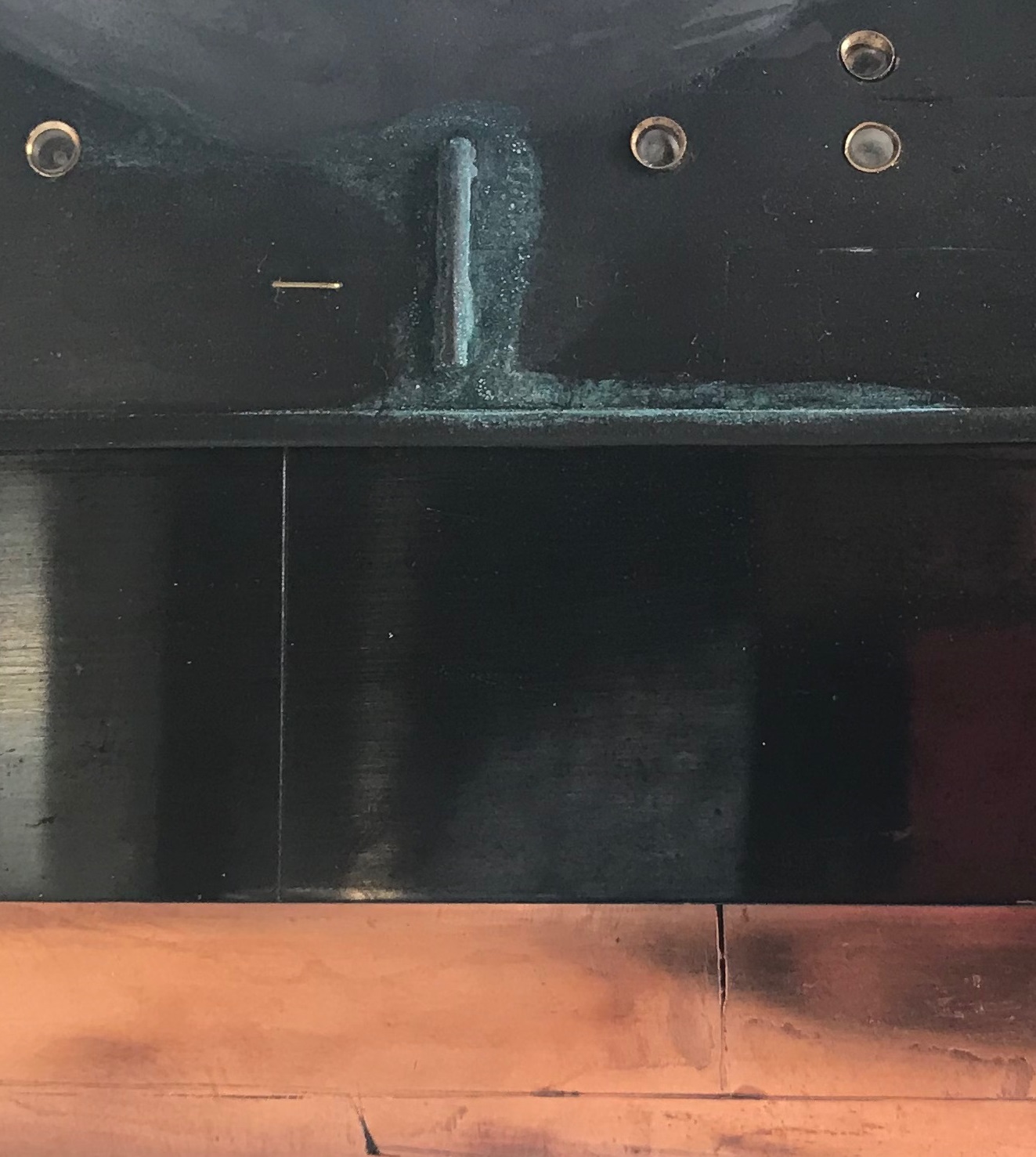

Здравствуйте,
Я судомоделист и у меня возникла проблема, решение не смог найти в инете. Обращаюсь к вам.
Суть проблемы:
Спаял мягким припоем из меди корпус корабля, покрыл медью (гальваника), потом зачернил, покрыл лаком. Через год появились пятна(см. фото). Пятна только на чёрной меди, на чистой нет ни чего. Корпус был тчательно промыт после хим обработки и высушен, но это не помогло...
Как можно избавится от этого дефекта?
 Post subject: Re: Получение оксида меди (II)
PostPosted: 27 Nov 2018 14:43
Судя по фото, пятна пошли в местах пайки припоем. Но из-за чего -- я без понятия.
Ведь, чтобы дать вам дельный совет, вначале надо знать хим. состав всех материалов -- корпуса, припоя, лака, какие растворители и смывки использовались... Кроме того, неплохо бы "прокрутить" в голове и саму технологию изготовления модели -- возможно, где-то в процессе что-то не то делаете??.
В общем, мало у кого хватает терпения объяснять всё это "чайнику" (то есть, мне, например), потому и идёт народ на профильные форумы.
Уверен -- такие есть и для моделистов.
PostPosted: 28 Nov 2018 06:50
Posts: 12114
Мы же не знаем, каким образом "зачернил".
PostPosted: 28 Nov 2018 10:28
Joined: 27 Nov 2018 11:49
Posts: 6
Весь корпус был покрыт медью гальваническим способом. Толщина покрытия 10-15 мкм. Для чернения использовал серную печень.
Судомоделисты этими делами не занимаются. Поэтому обратился к вам.
PostPosted: 28 Nov 2018 10:31
Posts: 12836
А припой какой?
PostPosted: 28 Nov 2018 11:03
Posts: 12836
И еще вопрос по серной печени: она бывает на основе полисульфидов натрия и калия. Натриевая на поверхности меди и серебра образует белые/серые разводы.
PostPosted: 28 Nov 2018 11:46
Posts: 6
Пайка: мягкий припой - олова и свинца (ПОС...)
Печень на основе NaOH.(Точно, наличие белых пятен имеет место быть, вообщем с них всё и начинается.)
PostPosted: 28 Nov 2018 12:25
Posts: 12836
Да. Других причин я не вижу. Все дело в неправильно подобранном составе. Для чернения серебра и меди, чтобы получить равномерный черный цвет, необходима серная печень на основе калия.
PostPosted: 28 Nov 2018 13:34
Posts: 2048
Volodymyr5 wrote:
Умягченная вода - вода, из которой удалили соли жесткости (кальций, магний, железо), в вашем же случае актуально общее содержание солей (минерализация, сухой остаток), т.к. в умягченной воде, например, может быть хлорид натрия (если воду умягчали, пропуская через катионитную колонну с катионитом в Na-форме).
Нужна не так умягченная, как обессоленная вода.
Поздно наткнулся на этот вопрос. Я бы предложил использовать установку обратного осмоса - они есть разные, от бытовых до промышленных. Для указанных целей вода из такого фильтра будет эквивалентна дисстилляту. И это явно менее энергоёмко и гораздо удобнее.
PostPosted: 28 Nov 2018 13:50
Posts: 6
Upsidesium
Спасибо за рекомендацию, она пригодится в будущем.
А как удалить, растушевать этот зеленовато-голубой налёт (сульфат меди?)? это ведь тоже окись меди, можного его как-то превратить в окись меди? Сделать чёрной.
PostPosted: 28 Nov 2018 14:50
Posts: 12836
Только осторожно снять ватным тампоном с раствором аммиака 2 - 5% (некоторые музейные реставраторы советуют использовать раствор 5 мл 10% аммиака на 200 мл воды). Промыть, просушить. Нанести немного вазелина и протереть удалив полностью его остатки.
PostPosted: 28 Nov 2018 15:07
Posts: 6
Только осторожно снять ватным тампоном с раствором аммиака 2 - 5% ....
Огромное спасибо! :ay:
PostPosted: 29 Nov 2018 06:48
Posts: 12114
Я обычно успешно использую серную печень на основе натрия, но для простых деталей, где нет сочетания разных металлов.
Покрытие медью обычно содержит поры, если поверх припоя, неизбежны гальванопары. В технической гальванике стараются избегать покрытий сборных узлов.
PostPosted: 29 Nov 2018 14:04
Posts: 6
Значит эти дефекты будут повторятся вновь и вновь?
