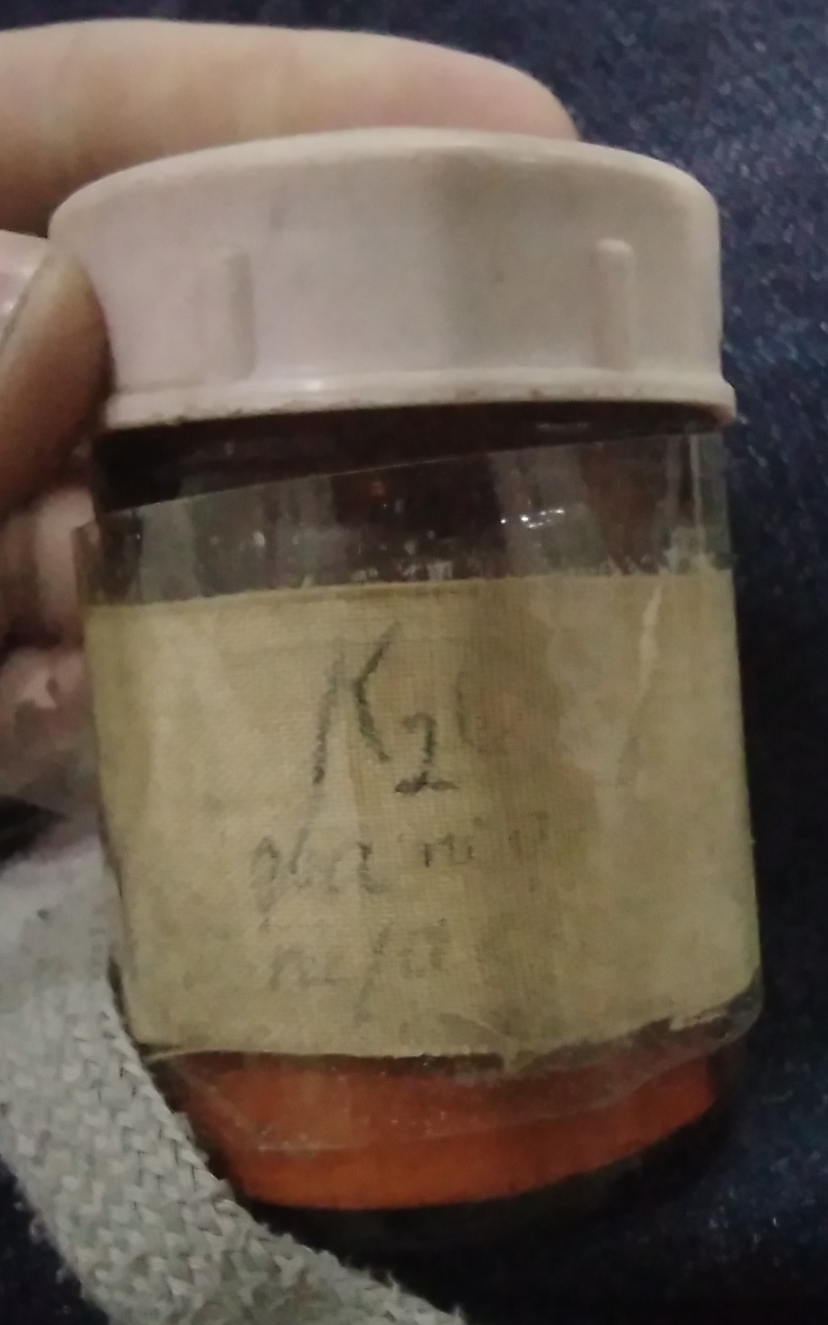

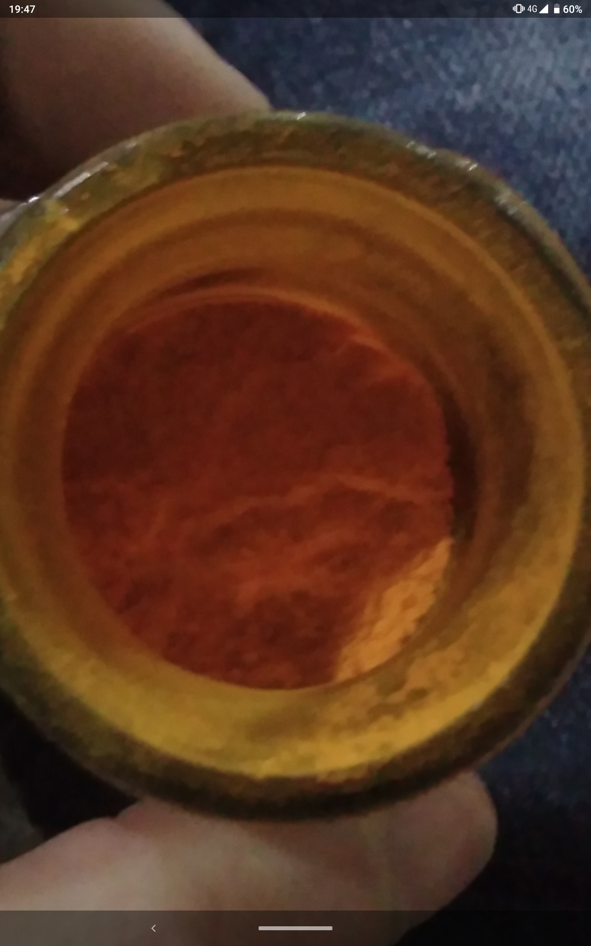

Does anyone know what is this orange chemical? I can't read.
PostPosted: 12 Nov 2021 19:15
Posts: 65564
K2Cr2O7?
PostPosted: 12 Nov 2021 23:35
Posts: 12836
K2Cr2O7?
It is hard to say. The photo is blurry. Under the formula fragment, the word in Latin looks like "kalium" (potassium). And аt the bottom of the label it looks like a fragment of the word in Russian "перекристаллизованный" (recrystallized).

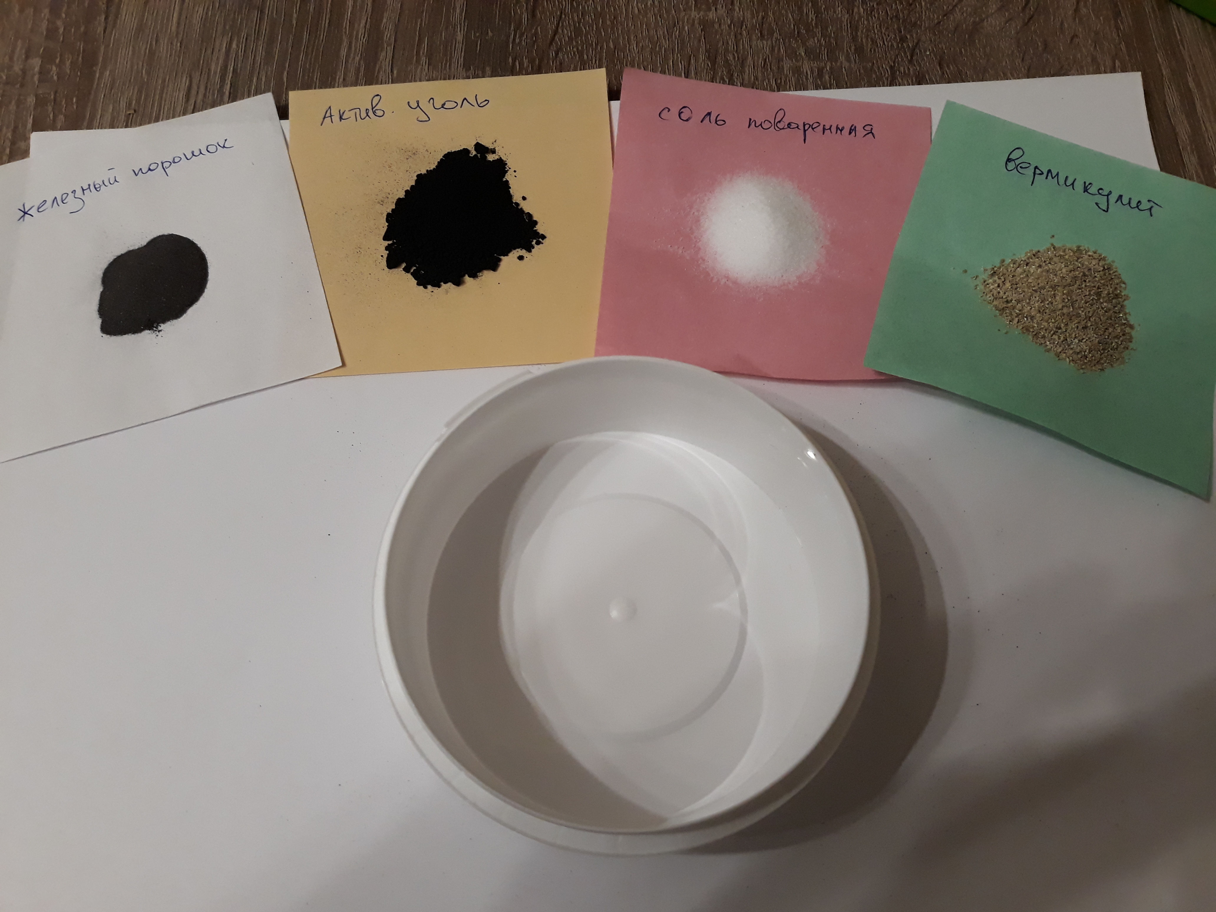

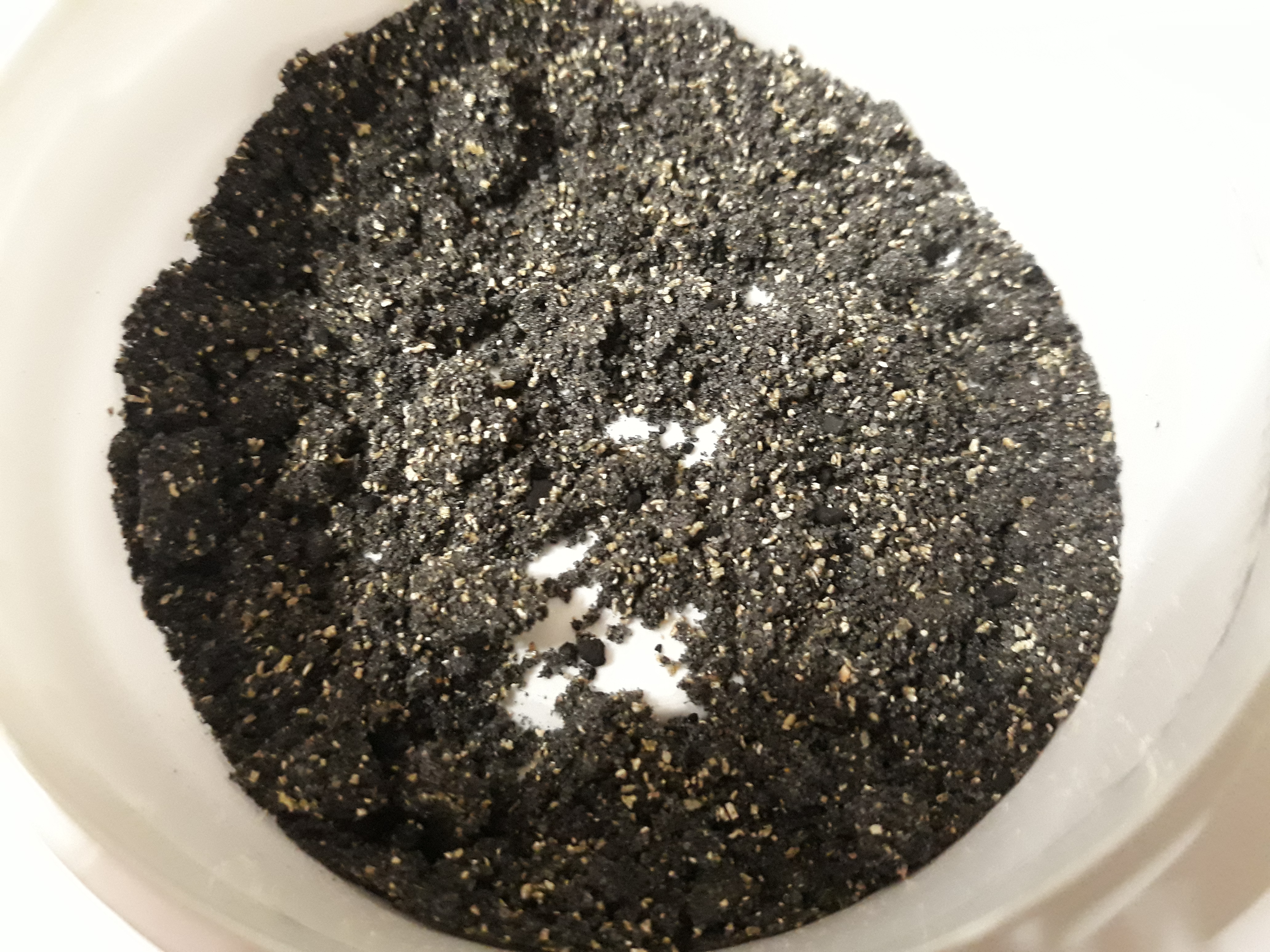

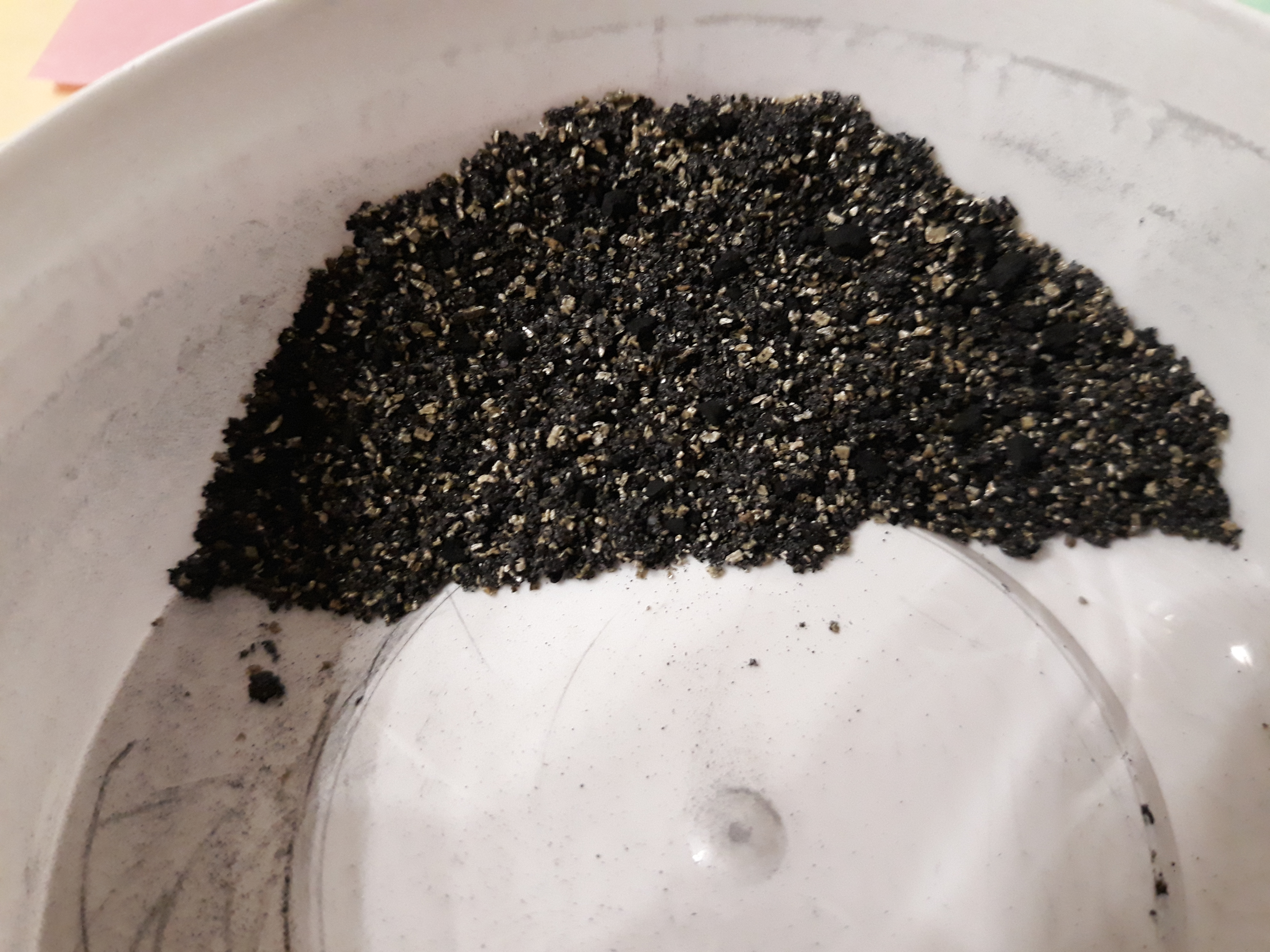

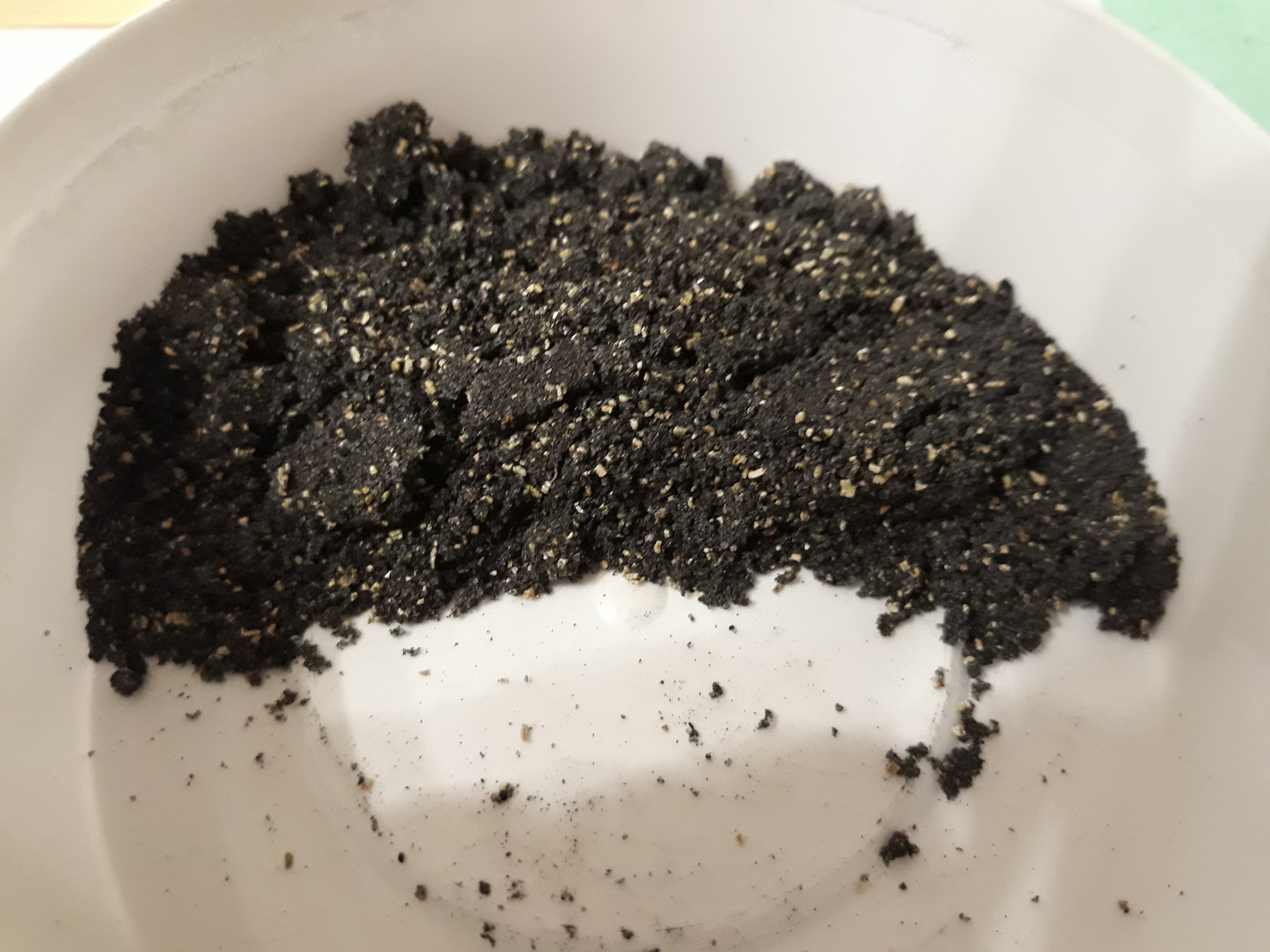

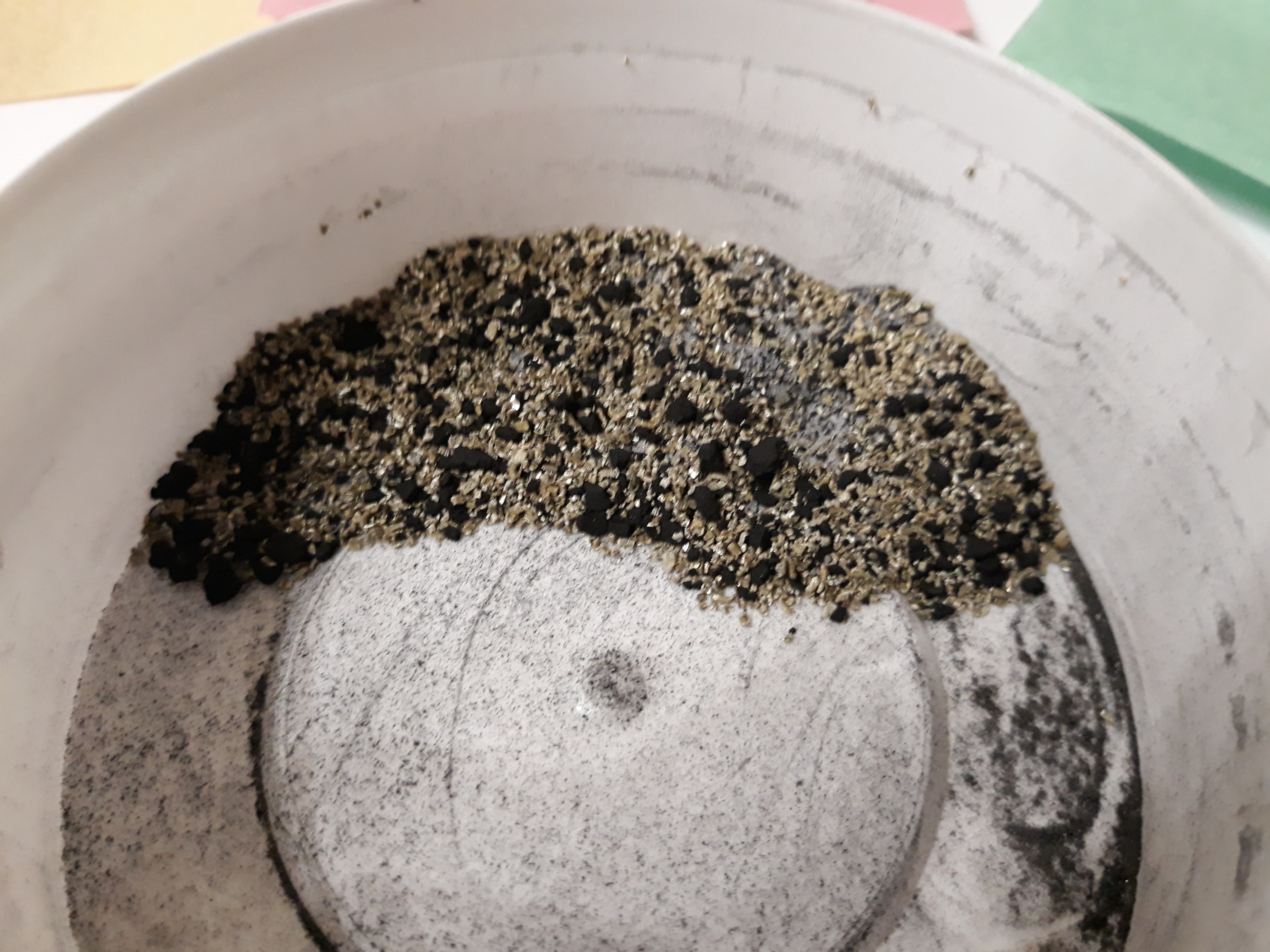

Смешал все компоненты(железный порошок, поваренную соль, активированный уголь и впученный вермикулит) добавил воды, но никакой реакции с выделением тепла так и не получилось.
Пробовал разные пропорции, но увы результата ноль :(
Сможете подсказать, что можно еще попробовать, чтобы добиться запуска реакции окисления с выделеним тепла?

PostPosted: 13 Nov 2021 06:26
Posts: 12114
По запросу "химическая грелка" по всем номерам журнала "Химия и Жизнь" текстовый поиск выдал номера 1972 №2, 1977 №2, 1978 №10, 2014 №6.
Журналы есть в Сети.
PostPosted: 13 Nov 2021 13:29
Posts: 12836
Плохое смачивание, а возможно и антикоррозионные добавки в железный порошок.
Врядли причина в количестве воды. Пробовал добавлять воду в разных количествах, результата нет. Если налить много воды, будет плохой контакт кислорода и железа. Вероятнее всего металл не подходящий. Буду пробовать с другими марками железного порошка.
Если металл не принципиален можете заменить железо на алюминий ("Серебрянка"). 10 г NaCl, 10 г медного купороса и 5 г алюминиевой пудры. Наполнитель - 10 г древесных опилок или уголь с вермикулитом. Активация - 30-40 мл воды. Тепла выделяется в 2 раза больше чем при окислении железа, доступ кислорода не нужен, разогрев 3-4 мин, длительность до 2 ч.
Правда, как писали, в Юном Технике или ХиЖ медленно идет побочная реакция выделения водорода.

Гаврилов wrote:
Если кто-то подскажет, как проверить железный порошок, на наличие антикорозийных добавок - очень помогли бы мне.
Вряд ли сможете сделать это сами. Но вот Вам на всякий случай ГОСТ:

Гаврилов wrote:
Продавцы порошков говорят одно и тоже - берите, будет отлично окисляться...
Это не соответствует действительности если порошок гостовский.
Гаврилов wrote:
Увы мне нужно повторить химгрелку именно с применением железного порошка, т. к. нужно:
1. Чтобы активация грелки происходила именно после вкрытия грелки(после того, как достал ее из герметичного пакета).
2. Температура нужна в пределах 40-60 градуссов, в покупной грелке именно такой диапазаон температур.
3. Нужно, чтобы грелка работала 6-12 часов, как покупная. Грелка будет использоваться для транспортировки груза в холодное время года, 2 ч. это слишком мало. Если бы 2ч. было достаточно, проще было бы сделать соляную грелку, но увы.
Не вижу проблемы.
1) Активация после смачивания водой.
2) Алюминий в порошке даст такую же температуру. При желании можно добавить больше наполнителя.
3) Ну так это 5 г алюминиевого порошка будет Вас согревать 1,5-2 ч. Нужно больше? Увеличивайте загрузку.

thanks for answers. it's dichromate.
i also found one small jar. im sure its organic compound, label was wet, so i lost it When I took it out of the bag. i remember that first i thought on the label there is written barium. im sure its starts with "Ва", it is a small word like Валин, And as i remember in the middle of the word were two identical letters.
For two days I have been trying to recall what was written but to no avail, maybe those who know the language can easily understand the name of this organic compound.
EDIT: i forgot it has white colour.
PostPosted: 14 Nov 2021 12:06
Posts: 65564
Colour? State of aggregation? Smell? Water solubility? pH? Thermal stability?

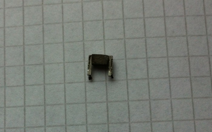

Posts: 2241
Есть такой геттер с радиолампы. Может у кого есть мысли из какого металла он может быть.
Добыл из электрометрического триода ЭМ-7 этот геттер.
На наждаке дает белые искры. Но довольно мягкий если точить на напильнике, титановоя таблетка с индикатора ИН-12 намного тверже.
В голову приходит или лантан, церий или геттер на основе циркония марок ST.
