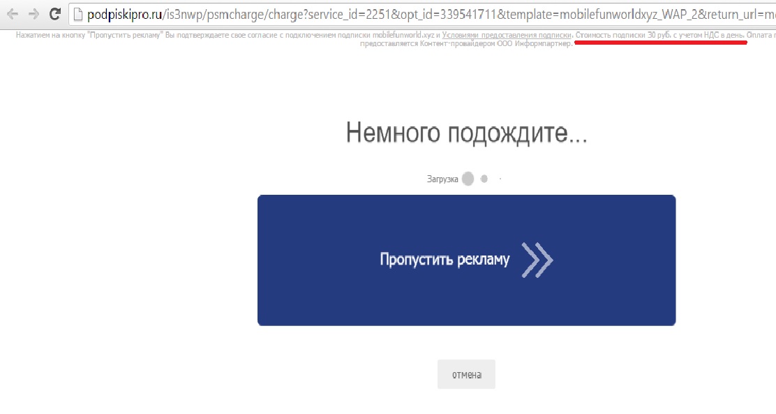

Если я правильно понял, это будет определение химического состава. Т.е. количества углерода, водорода и т.д. Если формула вещества неизвестна, то ее не определить?
Zaec wrote:
...либо (что предпочтительнее) на этом сайте по криминалистической химии http://forenschemist.narod.ru/Metodes/I ... GC-MS.html
прошу прощения, данная ссылка ведет на какой-то левый сайт по отъему денег :(

З.Ы. а вот что у меня открывается по ссылке :) Красным подчеркнул я.
File comment: попытка снять денег.

Ссылка заработала нормально, открывается то что надо.
