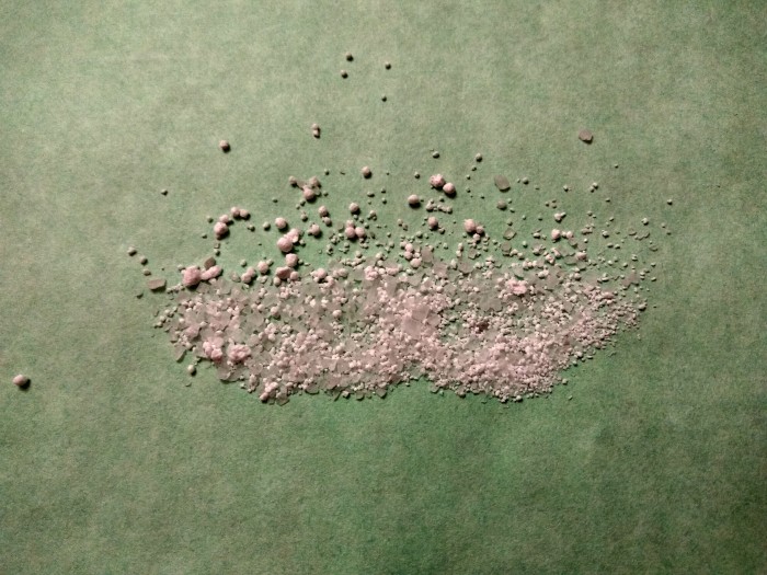

В продолжении темы о соде. Я оказался обладателем той соды, что описана выше как "soda кальцинированная универсальная". Ну это еще ладно. Я решил взять для хозяйства (а может и как реактив) чистой соды. Увидел "Сода кальцинированная ГОСТ 5100 - 85" посмотрел состав. Состава нет, а значит есть надежда на настоящую соду и довольно чистый карбонат натрия. Но не тут-то было....
Вот сие чудо:

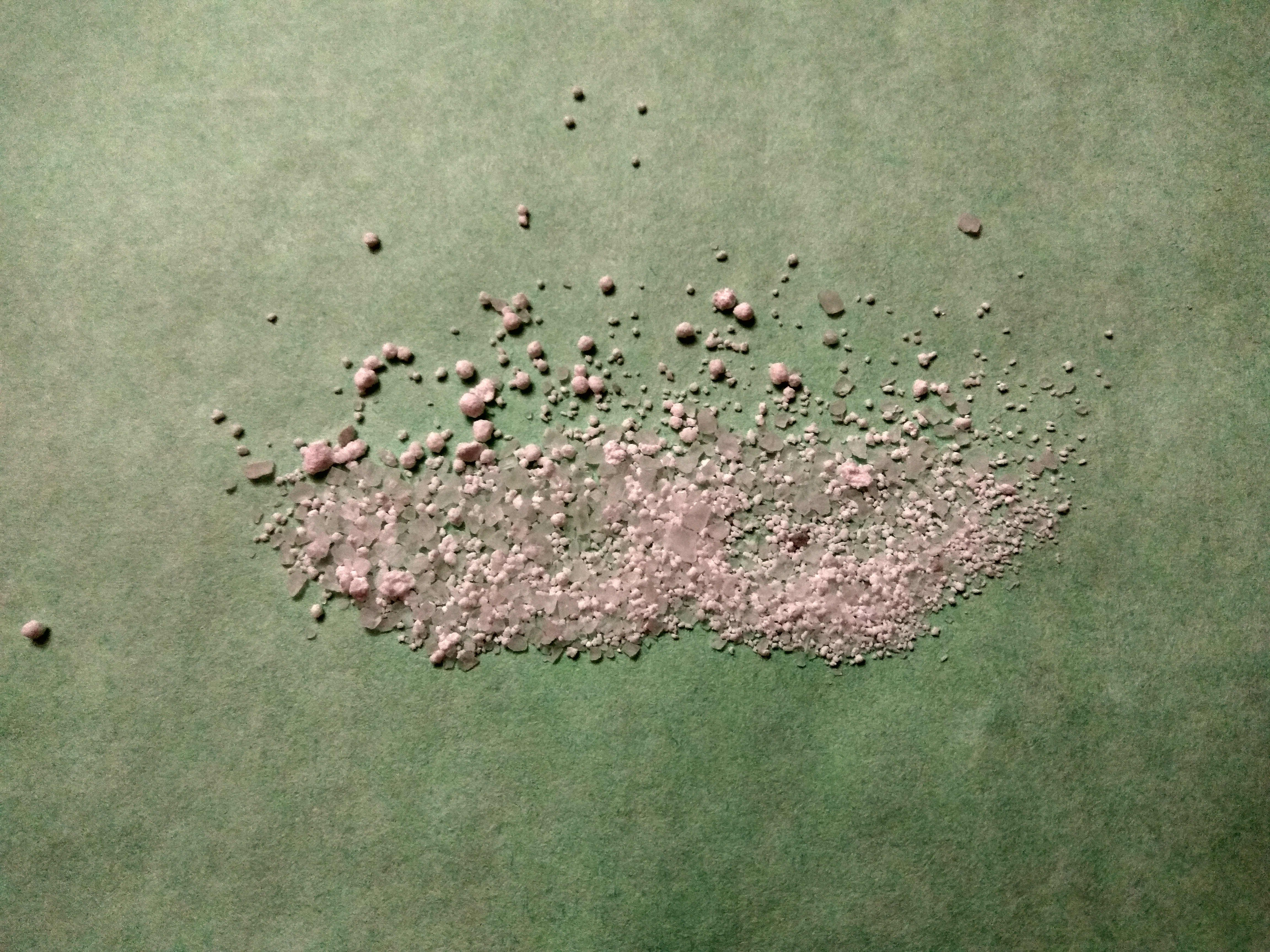

После я решил опробовать на ванной, сыпанул щедрую порцию, но там... Я не сделал фото в тот момент, а было бы очень показательно, но сделал небольшое фото уже позже небольшого количества:
Обнаружены были три вещества:
1) комочки белого цвета (видимо сам карбонат натрия слежавшийся)
2) кристаллы мутноватые, но довольно крупные чтобы их лицезреть невооруженным глазом
3) кусочки грунта (причем чернозема)
Фото кристаллов:
Было нехорошо, что я так поступил, но я рискнул попробовать на вкус эти кристаллы... Они оказались соленными, но не как хлорид натрия. Возможно типа хлорида калия, но не горькие как хлорид кальция, магния или сульфат натрия.

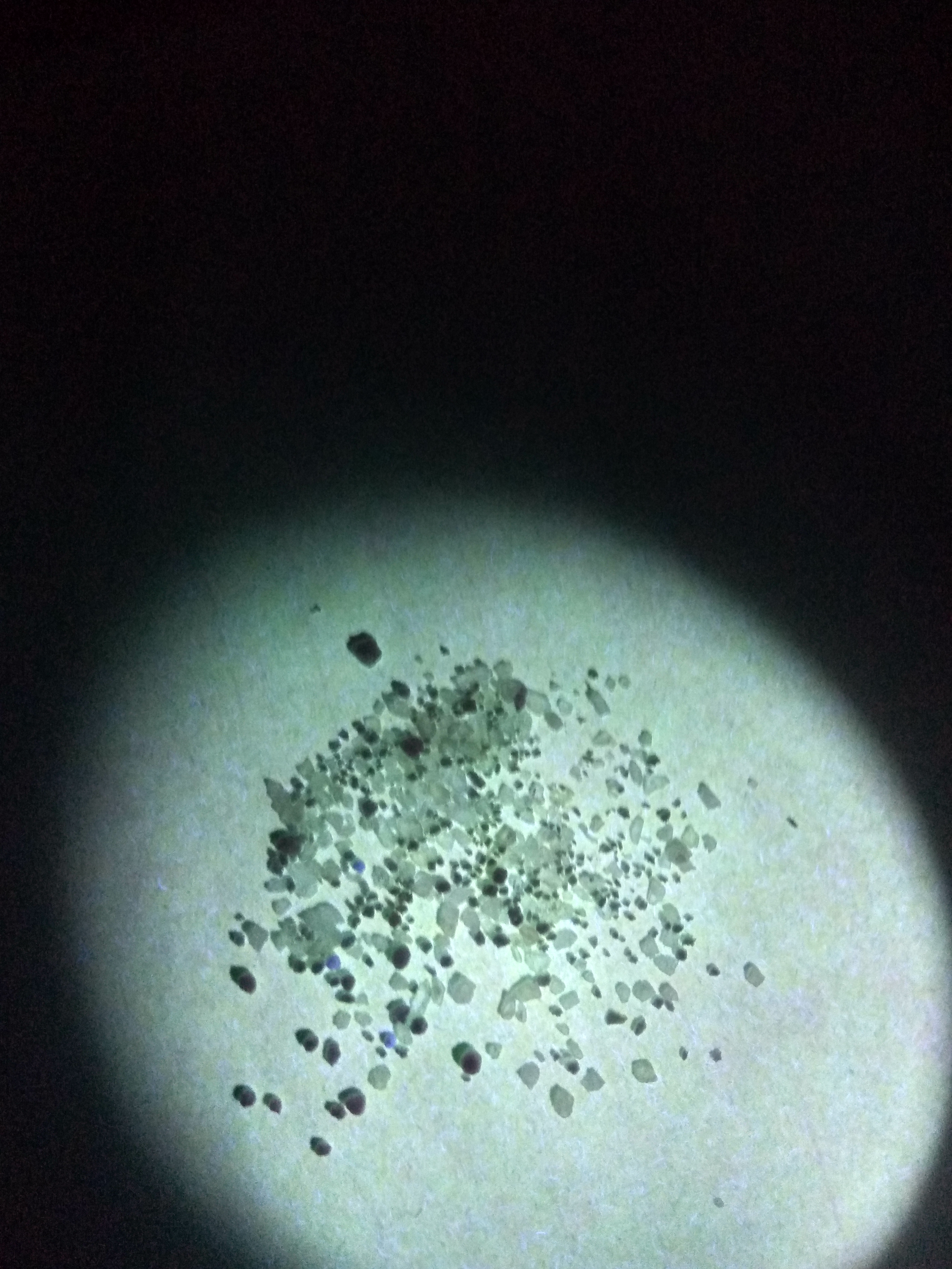

Кучка под УФ (хотя фото не о чем не говорит, но темные комочки, видимо, карбонат натрия и, по всей видимости, он поглощает уф):

Хлорид калия - сравнительно ценный продукт и востребованный. Подмешивать его к соде (тем более - в таких количествах) есть смысл, разве что если он краденый (бесплатный) и его некуда деть.
Ну а что нельзя верить надписям на упаковке "ГОСТ такой-то" - можете не сомневаться: это, как лотерея.

Да просто посторонние примеси туда попали с пола в виде мусора. Вместо того, чтобы выбросить, зафасовали отход производства или некондицию в красивые пачки и продали. Профит!
_____________________________
Коллеги рассказали, для синтеза был нужен перманганат калия. Достали не без труда, учитывая, какие трудности сейчас с этим реактивом. Начали готовить раствор, он в воде не растворяется полностью, хотя раствор окрашивает. Раствор слили, осадок промыли. оказалось, это просто мусор, кирпичная крошка и тому подобное, просто сверху оно было облеплено кристаллами перманганата и казалось однородным. Просто смели остатки с пола веником :)
С китайскими реактивами отдельная песня. В индикаторе основное вещество может находиться в виде примеси :)
Я согласен, но это точно не хлорид натрия. просто есть такая возможность (вы наверное не видели наш хлорид калия, который в хозмаге копейки стоит смесь его с глиной). Другие соли были бы горьковатыми на вкус. И этот хлорид калия для удобрений ничем не дороже соли пищевой. Просто у меня больше нет идей что может быть таким соленым, почти как хлорид натрия.

А Вы газовой горелкой эти кристаллы обожгите. Будет более менее понятно. То ли натрий+, то ли не натрий+...
А по хорошему, без анализов не обойтись.
Башкирская пищевая сода, сколько не покупал, всегда качественной была. После прокаливания всегда получалось теоретическое кол-во Na2CO3 :) .

Если это хлорид калия, присутствующий в смеси натрий (сода) полностью забьет бледную окраску калия. Достаточно невидимых глазу следов.
Тут разве что осадить калий хлорной кислотой, но в ближайшем хозмаге она вряд ли будет в продаже (от слова "совсем").
Этот момент я упустил... Может получится отличить "свечение" поваренной соли и др. соли, содержащей следы натрия?
