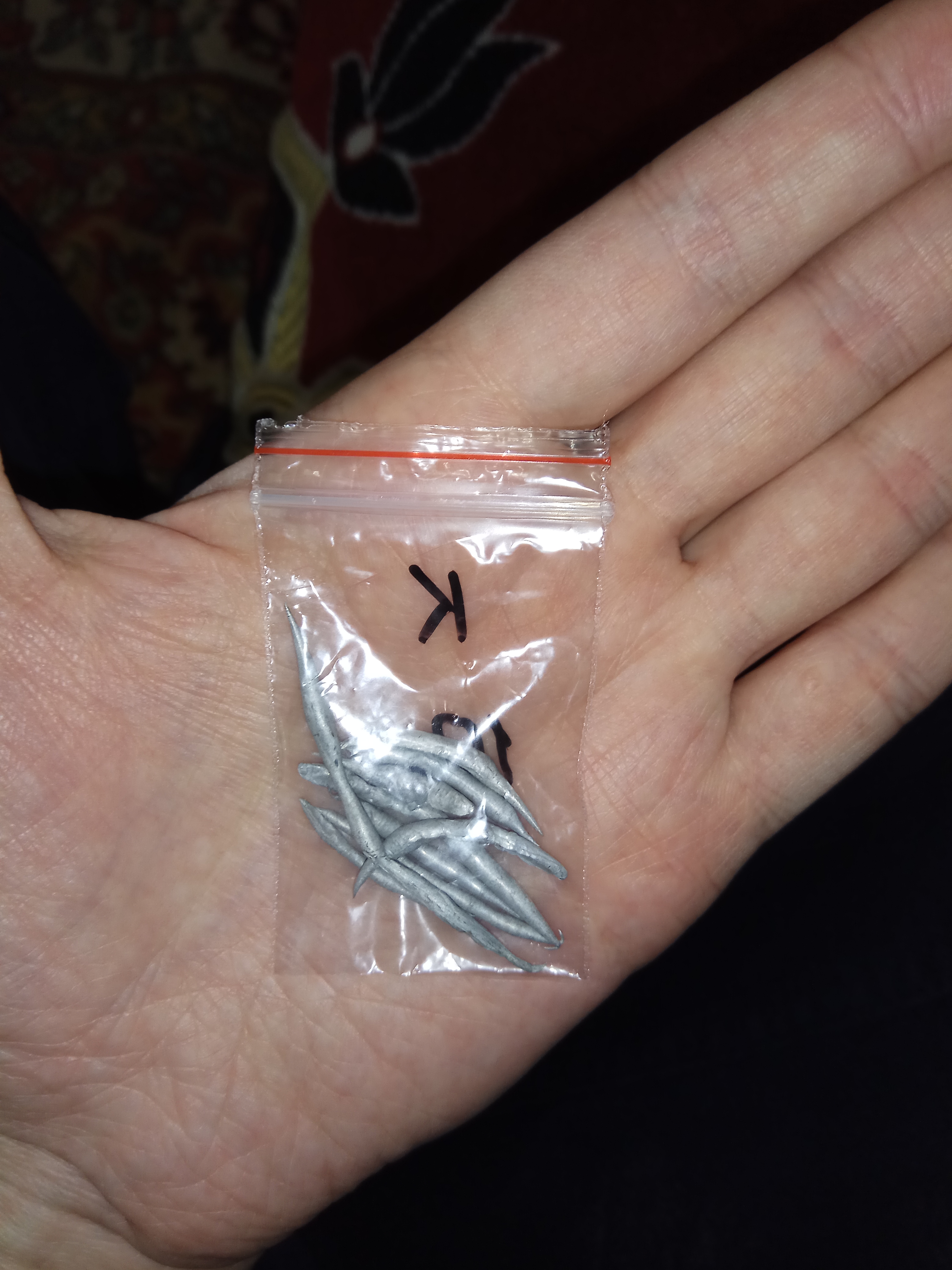

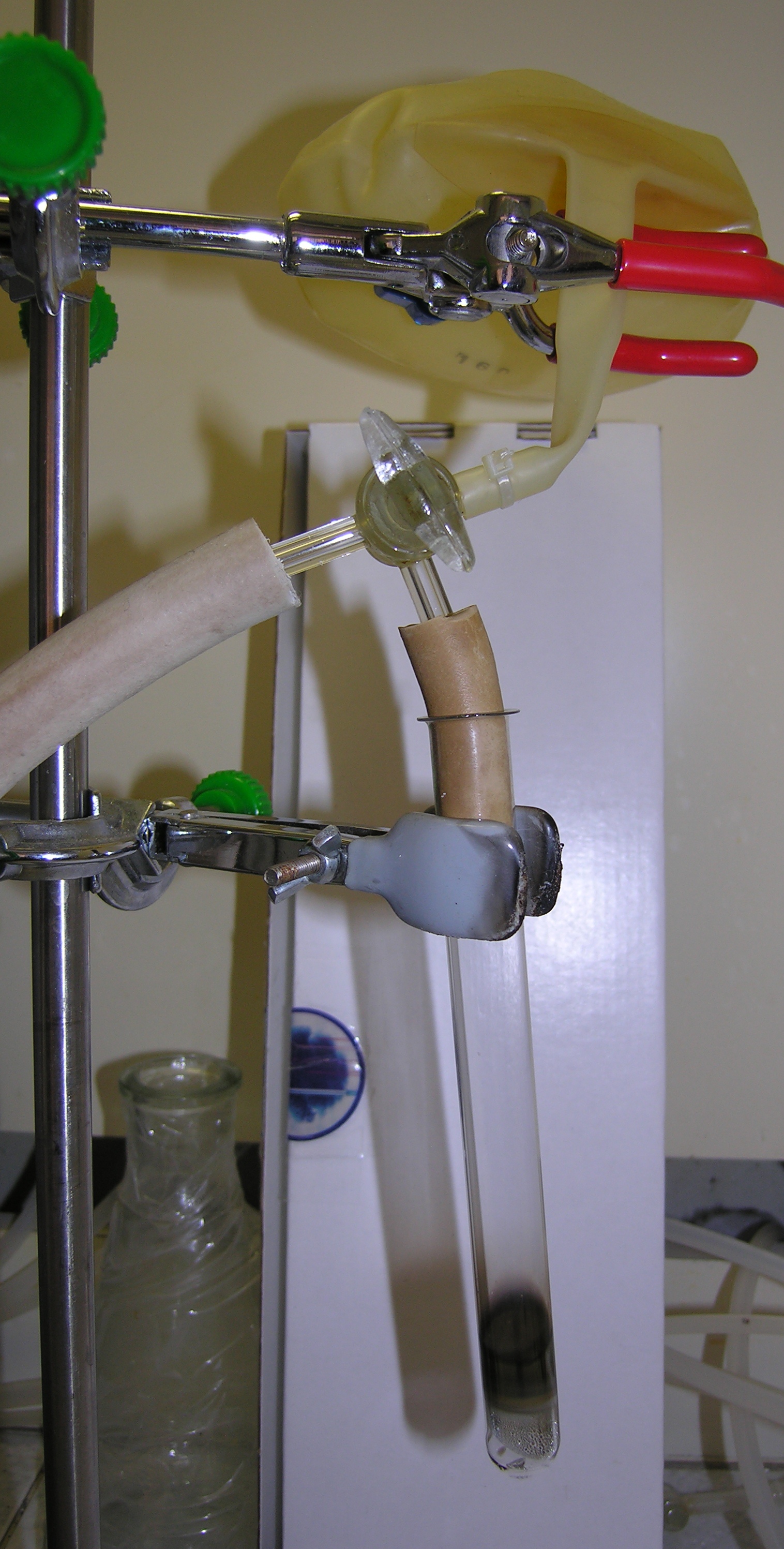

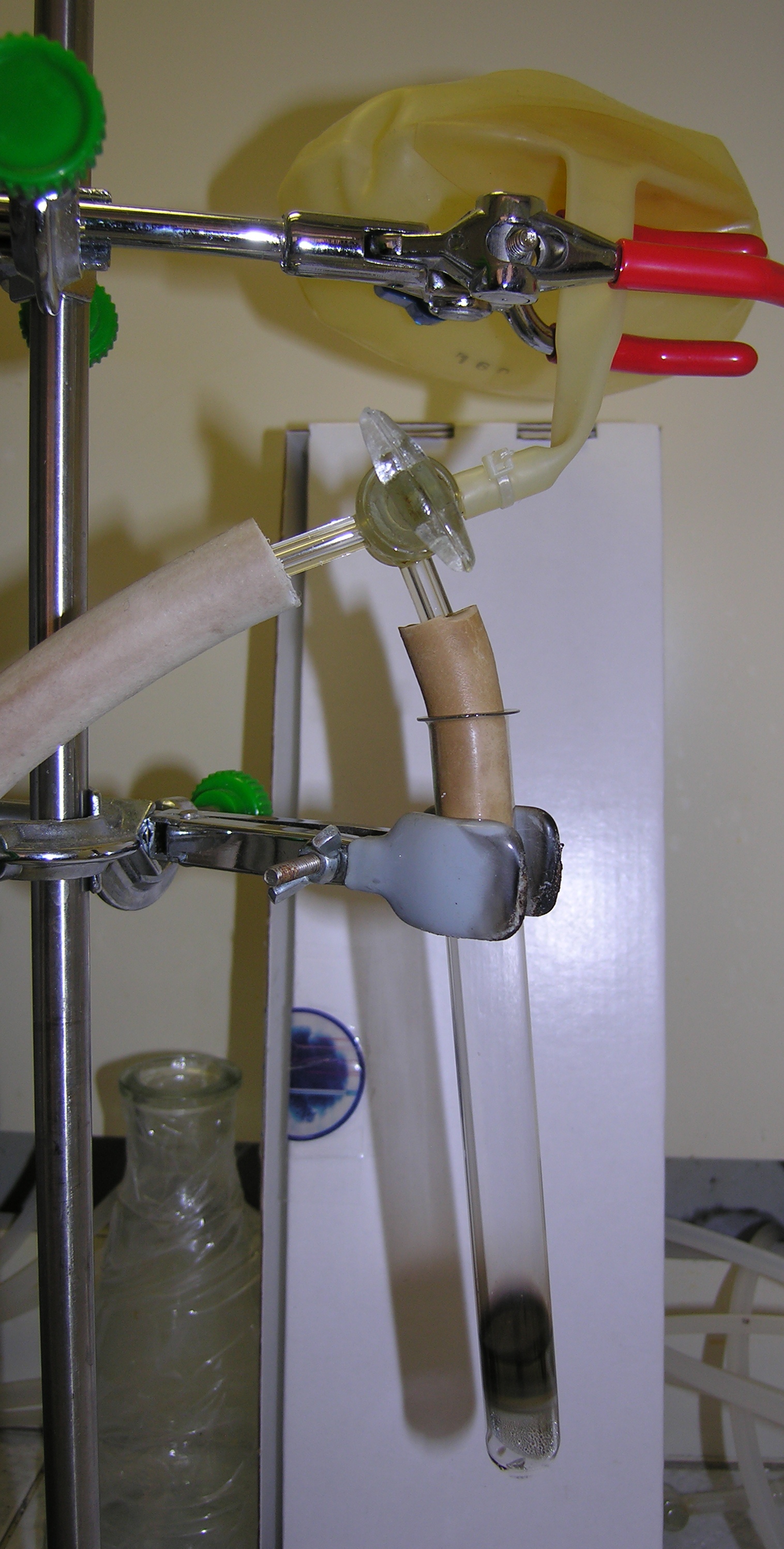

Недавно при случае купил немного кадмия

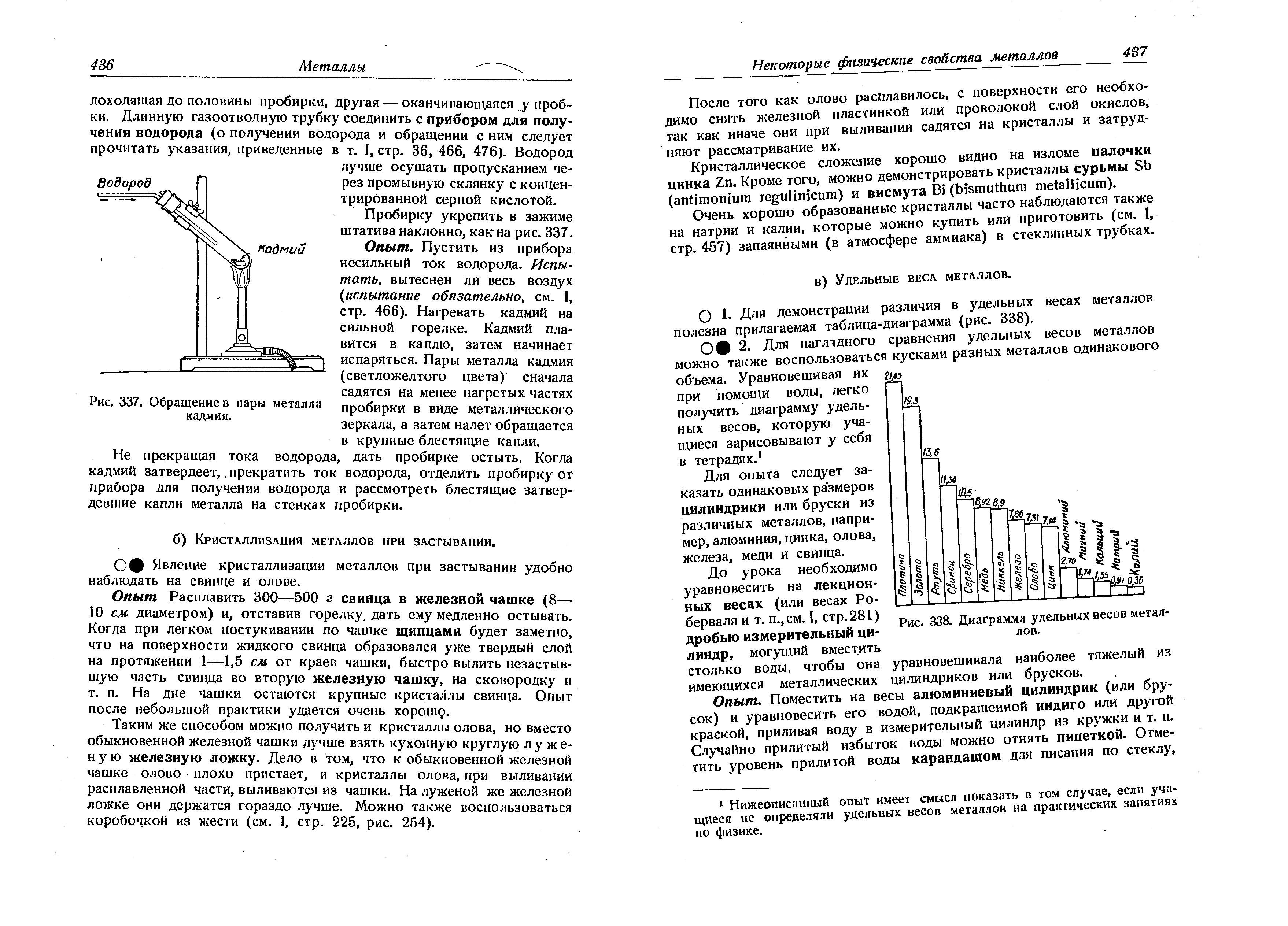

Вспомнил про один простой опыт с ним в практикуме Верховского:

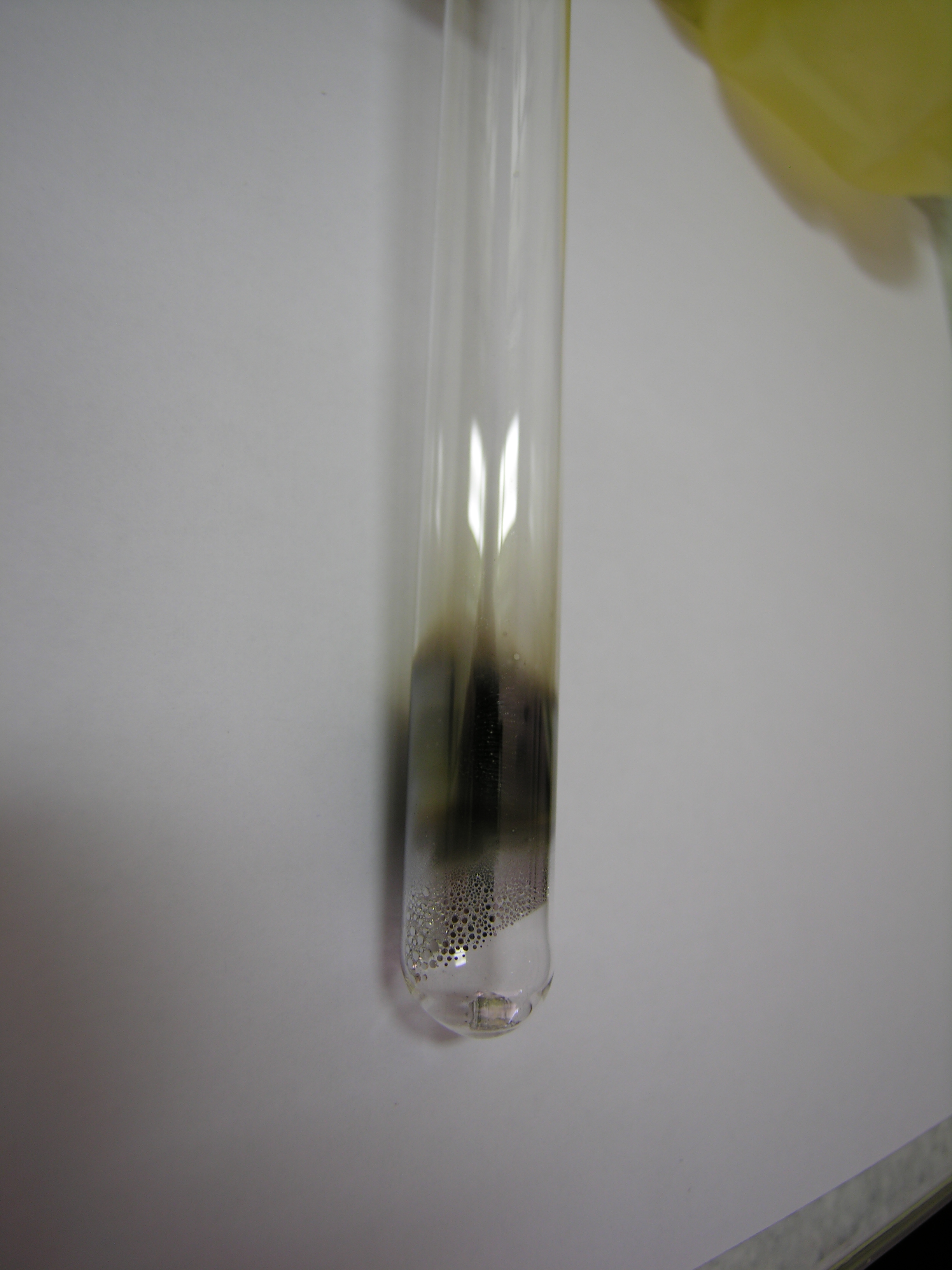

Собрал простенький "прибор" на основе небольшой резиновой камеры и трехходового крана.
Пробки не было под рукой, просто вставил в горлышко пробирки вакуумный шланг.
Для опыты отрезал ножницами кусочек кадмия с горошину. Режется довольно трудно.
Чтобы удалить из пробирки воздух, откачал водоструем (левый шланг на фото) и потом переводом крана подал водород. Сделал так три раза.
Потом когда камера была "вялой" переводом крана соединил камеру и пробирку.
"Вялой" камера должна быть, т.к. если будет хоть слабое давление, пробирку при нагреве начнет раздувать в месте нагрева.
Аккуратно нагрел пропановой горелкой. Грел краешком пламени самое дно пробирки. Вначале получается кольцо, потом постепенно осаждаются небольшие серебристые капельки кадмия.

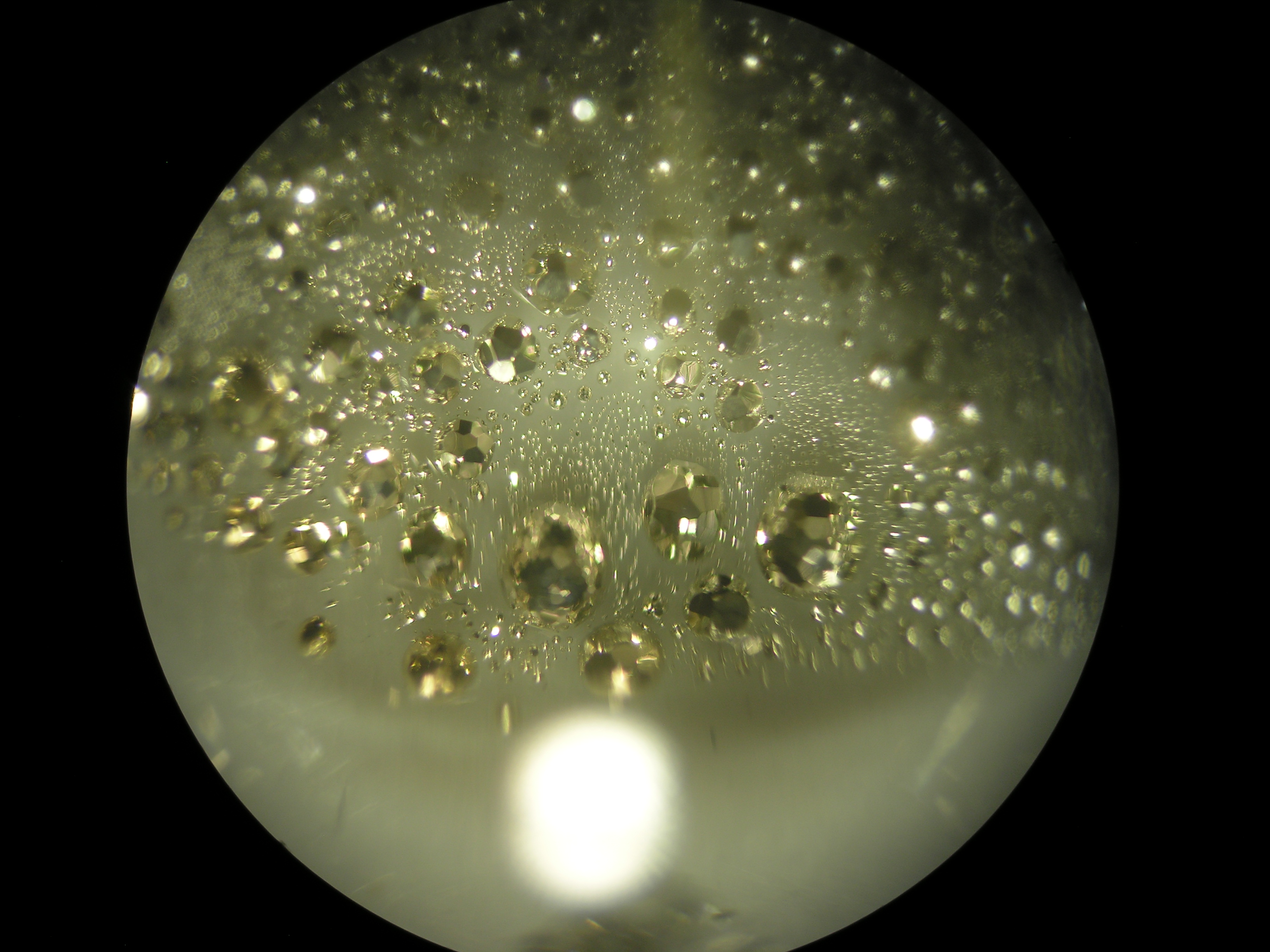

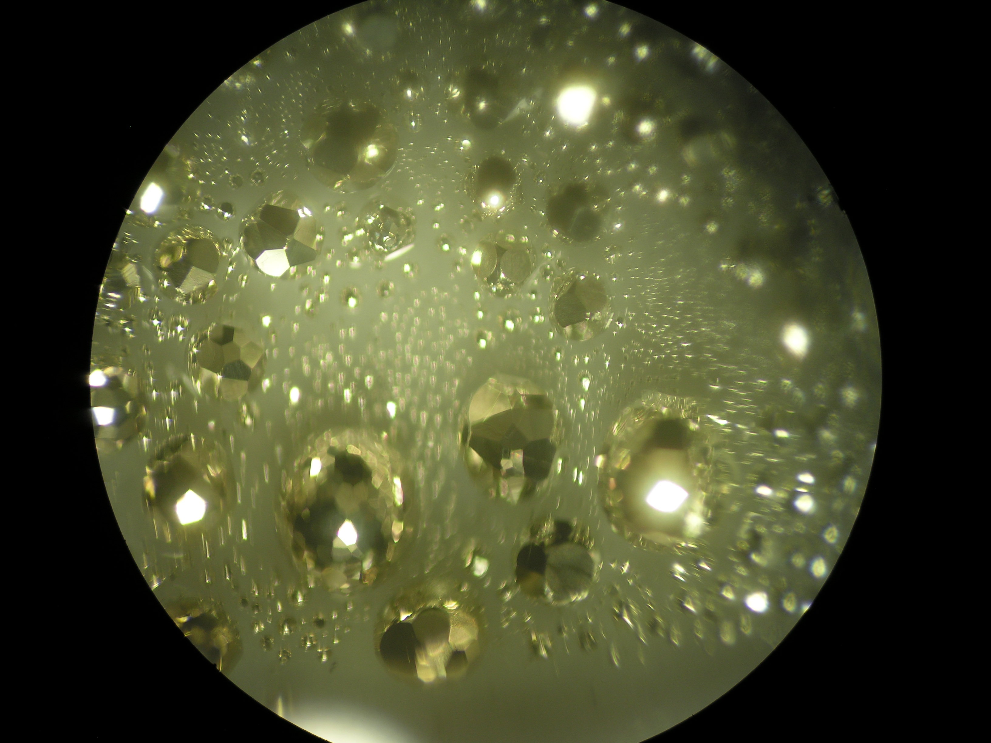

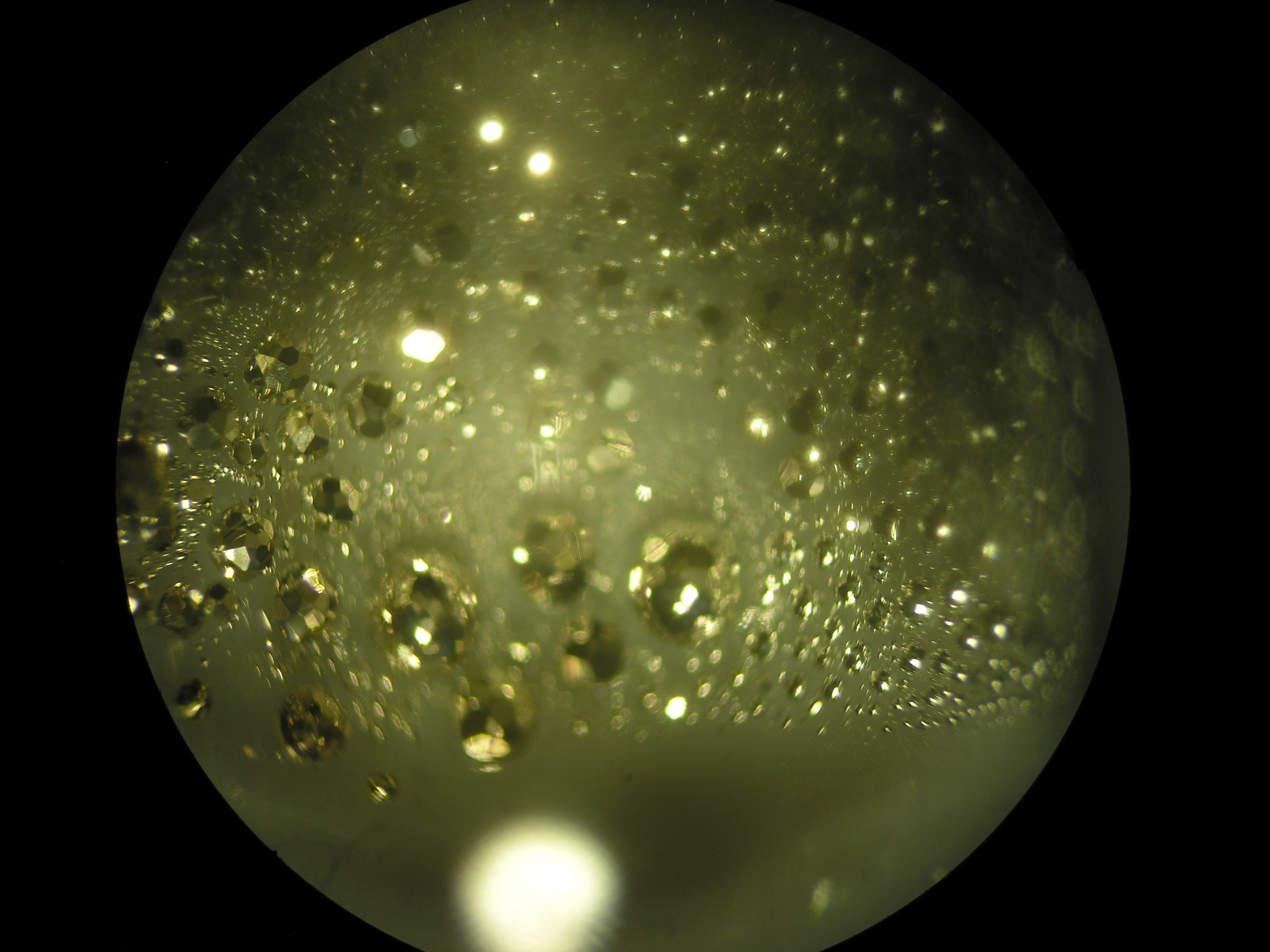

Как оказалось в итоге вырастают очень красивые кристаллы! Смотрел при слабом увеличении в стереомикроскоп.
Сверкающие серебристые многогранники! Их легко увидеть просто в лупу. Размер крупных был порядка миллиметра.
На фото , к сожалению, не очень удалось передать. Страдает цветопередача и сфокусировать трудно.

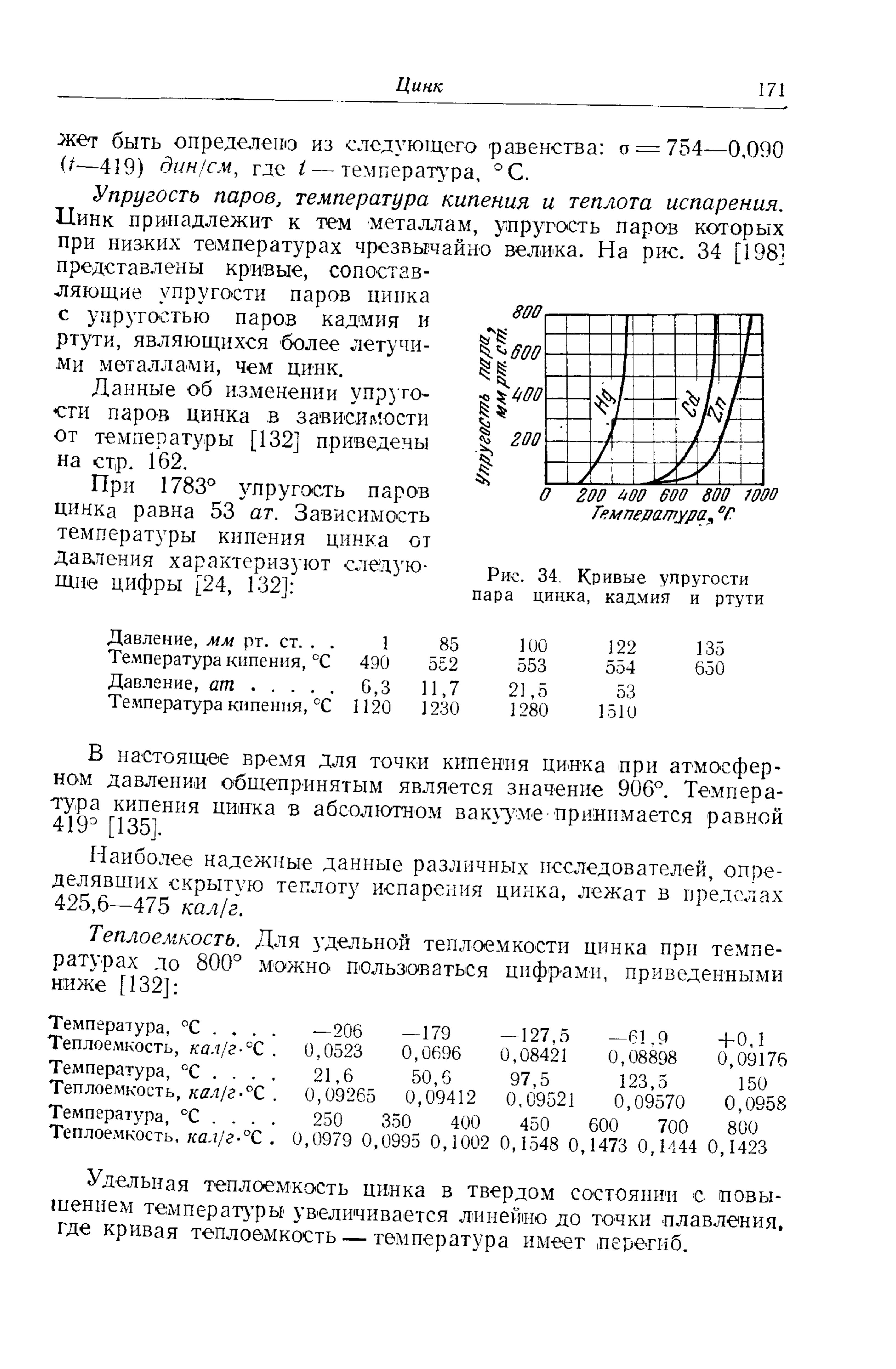

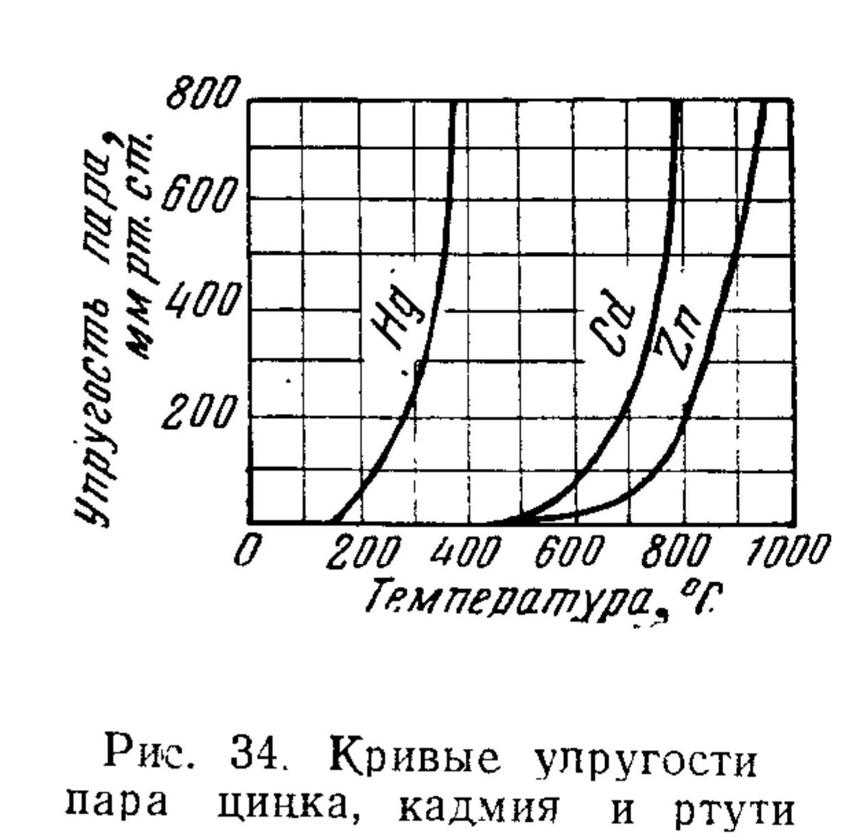

Ради интереса попробовал опыт с цинком в тех же условиях. Грел сильно. Не перегоняется. Даже зеркало не получается!
Хотя ожидал его появления. :)
Давление паров цинка должно быть ощутимым, еще в среде водорода... :confused:
Славинский физико-химические свойства элементов_171 - копия.jpg [ 135.32 KiB | Viewed 37208 times ]
Славинский физико-химические свойства элементов_171.jpg [ 1.16 MiB | Viewed 37208 times ]
В случае кадмия даже при слабом нагреве вначале появляется кольцо - зеркало, которое постепенно движется вверх. Потом появляются капельки металла, постепенно увеличивающиеся в размерах.
Вот еще ролик кристаллов кадмия через микроскоп.
Фотик допотопный, увы, что имеем. Грани все же видно.

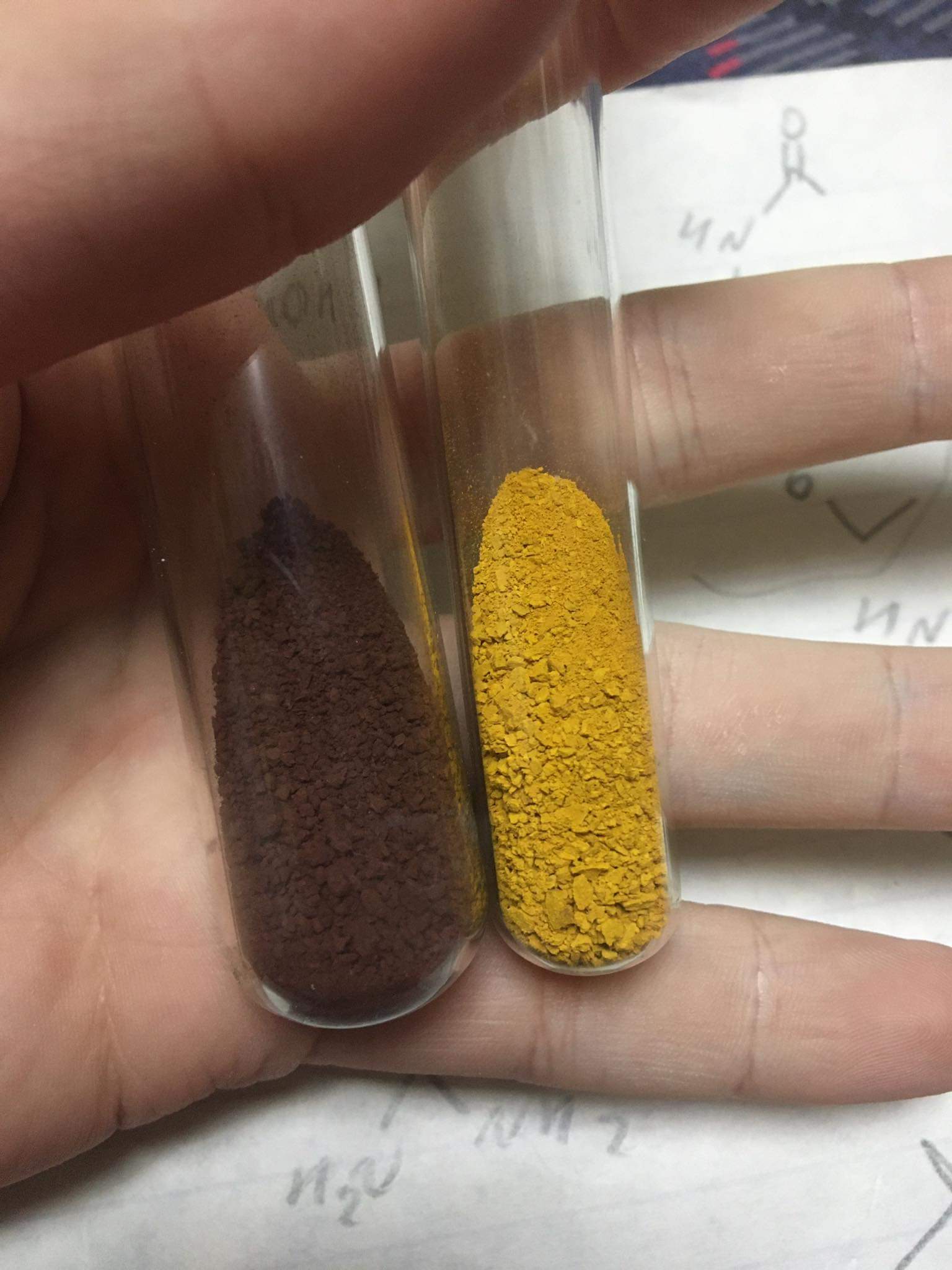

Полиселенид и полисульфид кадмия / cadmium polyselenide and polysulfide
https://www.reddit.com/r/chemistry/comm ... lysulfide/

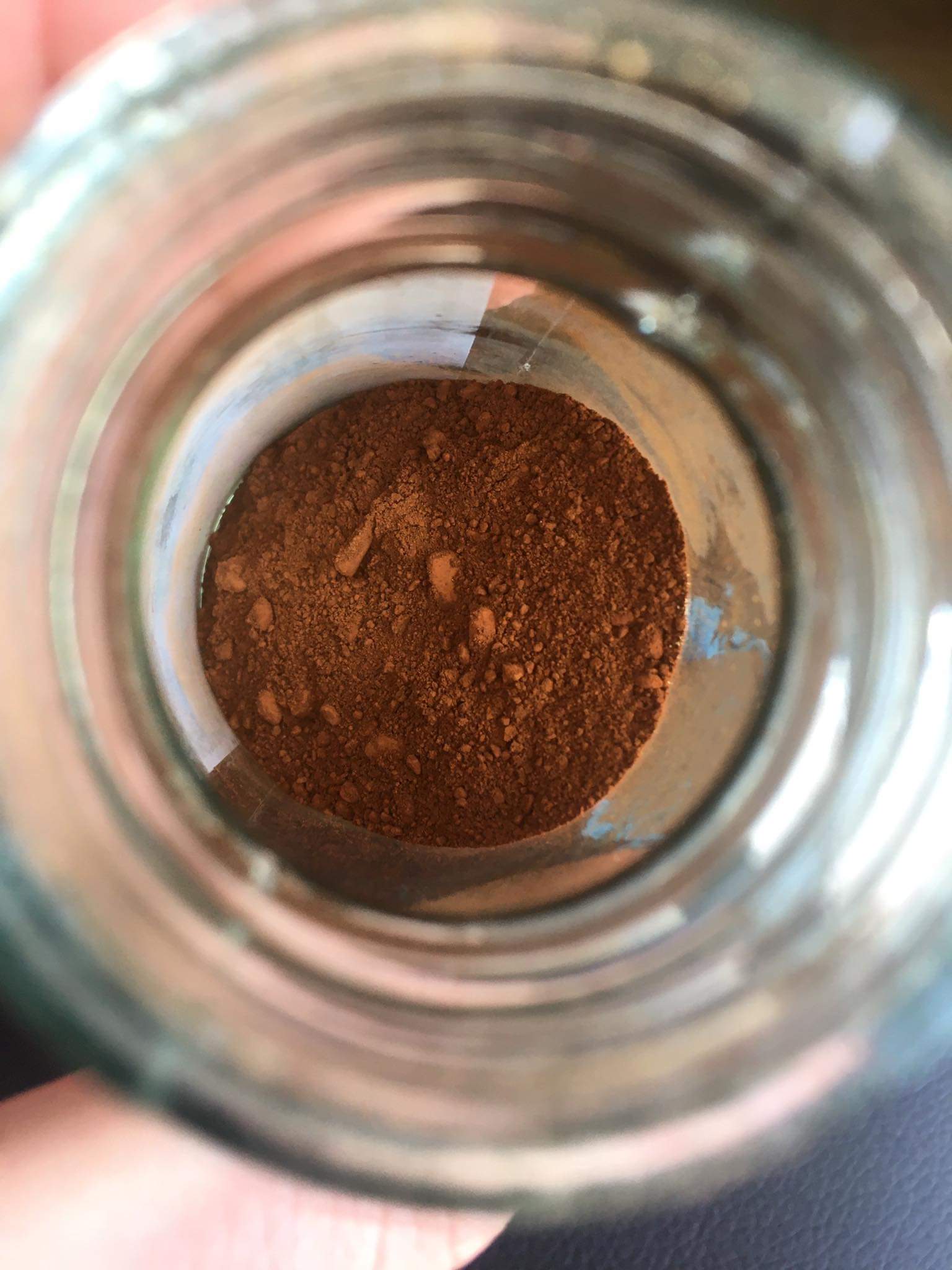

Оксид кадмия / Cadmium oxide
теперь этот полиселенид почти черный. сульфид имеет такой же цвет
 Post subject: Re: Кадмий, соединения кадмия.
PostPosted: 14 Jul 2021 13:42
Posts: 69159
Разложение с выіделением металлического селена?
PostPosted: 14 Jul 2021 17:04
Joined: 14 Jul 2021 12:13
Posts: 333
Location: Georgia
I think when compound decompose, it produce red selenium and because of light it turn into another allotropy and this is the reason why it has dark colour
