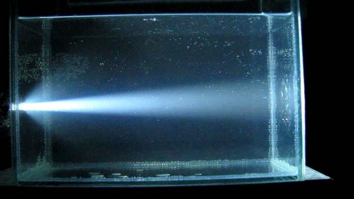

Изготовление "жевательной" воды (взаимодействие альгината натрия и лактата кальция)
 Post subject: Re: Гели и гелеобразование / Золи, Коллоиды
PostPosted: 18 Jan 2016 19:50
Posts: 69217
Tyndall Effect (Solution of Rosin in Ethanol was Added to Water)
Конус Тиндаля (раствор канифоли в этаноле добавили в воду)
http://chemistry-chemists.com/N2_2016/C ... -P5-1.html
Tyndall_Effect-Solution-of-Rosin-in-Ethanol-9[1].jpg [ 150.55 KiB | Viewed 31177 times ]
PostPosted: 20 Jan 2016 11:25
Joined: 21 Feb 2013 21:11
Posts: 34
Можно было еще сделать опыт с явлением неправильных рядов.
PostPosted: 20 Jan 2016 11:46
Posts: 69217
Было бы интересно, со временем надеюсь сделать, но пока что я не заснял "обычный" процесс коагуляции (за исключением коагуляции яичного белка).
