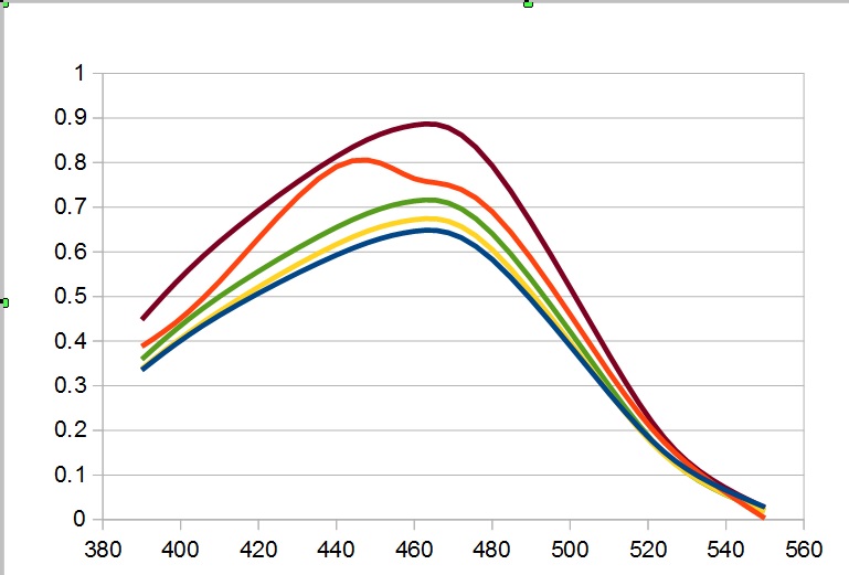

Ради интереса выложу свои графики. разные кривые соотвтетсвуют разным рН. Вроде бы точка пересечения графиков -- изобестическая точка имеется, но какая то она неявная((( (в идеале она должна быть в середине диапазона выбранных длин волн)! Может если бы я взял и развел метилоранж р-рами с рН от 3,1 до 4,4 (диапазон смены окраски метилоранжа) эта точка бы и была там?!

В растворе метилоранжа есть 2 окрашенные формы, с разным максимумом поглощения. Количество этих форм меняется зависимо от рН - т.к. эти формы находятся в химическом равновесии. В методичке эти формы названы Н и НА, соответственно (я писал lnd- и Hlnd)
Вам нужен 1 раствор с рН ниже интервала перехода, 1 - выше, 3 - по краям и в центре интервала перехода.
рН регулируют, добавляя раствор кислоты или щелочи (разные количества - по каплям). Во всех случаях разбавление исходного раствора метилоранжа должно быть одинаковым.

Кстати, о птичках (вернее, о графиках для метилоранжа)
http://www.chem.msu.su/rus/vmgu/106/445.pdf
445.pdf [220.42 KiB]
Downloaded 764 times
(Рис.1)

Ого)) Огромное спасибо за ссылку на статью)) Там как раз крутая изобестическая точка)) и моя синяя кривая (рН=5) совпала с их кривой))

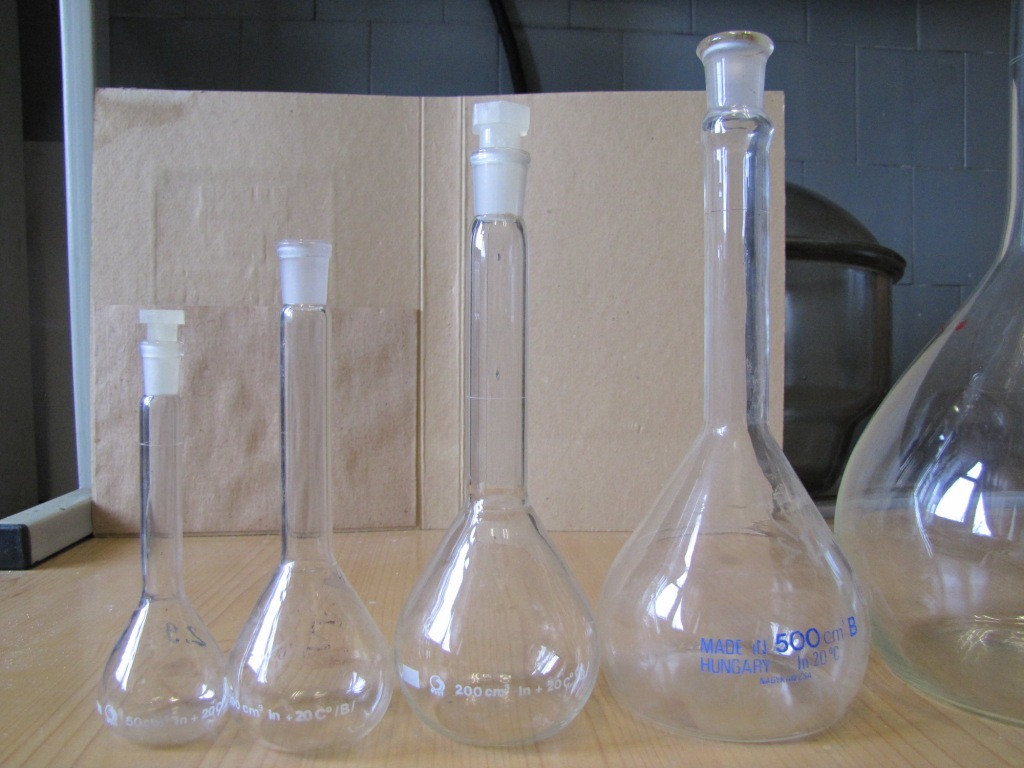

Доведение до одинакового объема: смешивают растворы, потом добавляют дистиллированную воду - до достижения заданного объема. Обычно это делают в мерных колбах (доводят объем до метки)
Сопряженная кислота (в вашем случае) - "желтая" форма метилоранжа (НА в методичке), сопряженное основание - "оранжевая" форма (Н в методичке).
У вас 2 компонента: "НА" и "Н" - см. выше. Каждый из компонентов имеет разный максимум поглощения в спектре.
Оба эти компонента являются метилоранжем, только в одном случае молекула присоединяет ион водорода, в другом - отдает.

Колбы должны быть мерными (узкое высокое горлышко с одной риской), а не просто градуированные.
