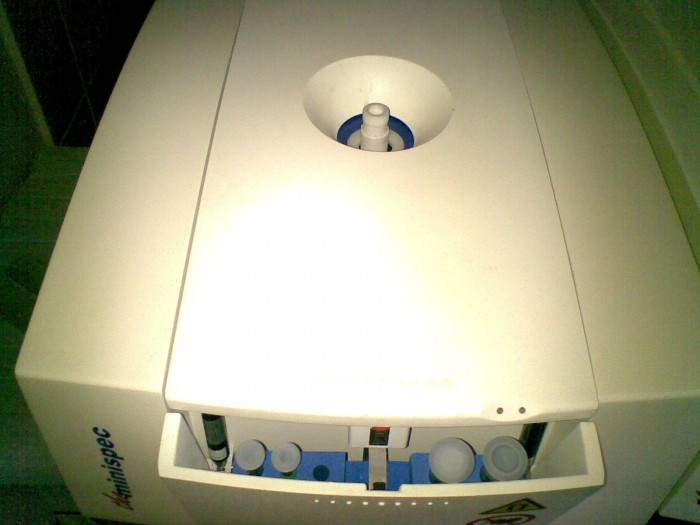

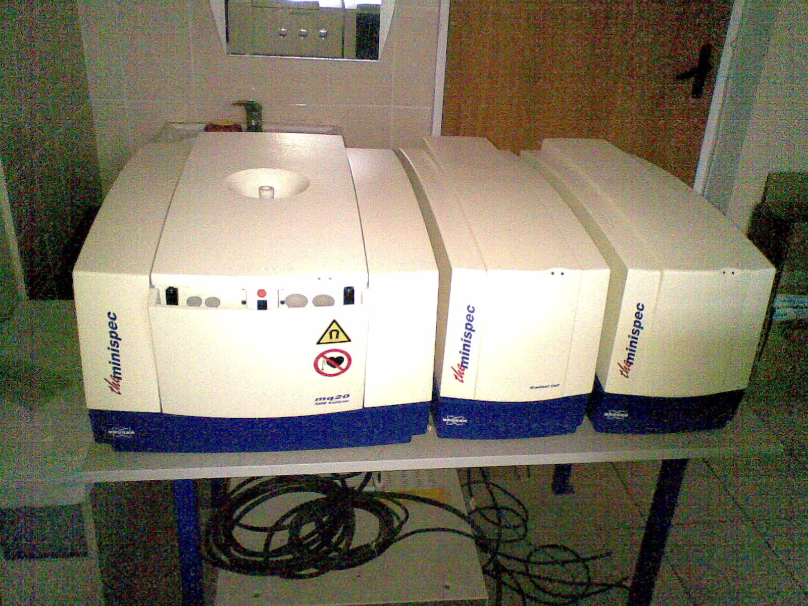

Такой вот у меня аппаратик есть на работе. С компьютеризированной обработкой данных. Даже софт под Линукс имеется. И свободный комп без харда рядом валяется. Принесу хард, вкачу Линукс, буду юзать.
Спектрометр умеет снимать ЯМР-спектры при разных температурах, вплоть до +200 по Цельсию. Индукция магнитного поля 0,47 Тесла, частота 20 МГц. Не очень серьёзно, да. Но для такого малыша это очень даже неплохо. На фото у него открыт отсек для пробирок.
Большая часть проводов у него, кстати, нарощенные из кусков. Ибо был в истории НИИ эпизод, когда какие-то редиски обнесли институт и чтоб долго от украдываемого компа не отключать - обрезали все провода. И только после этого на окна поставили решётки. Лаборатория на 2 этаже.

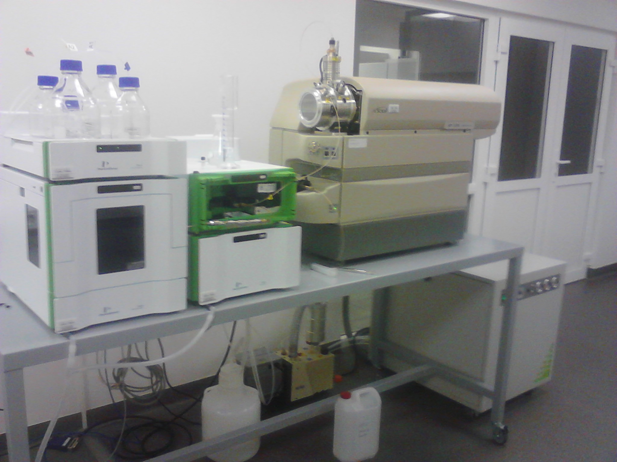

Смотрю, моя статья про нахождение морфина в моче вызвала вопросы :-) Попробую ответить по порядку.
Лаборатория не занимается вообще-то анализами на наркотики, и я не являюсь в этом специалистом. Работа делалась чисто для удовлетворения собственного любопытства.
По чувствительности, трудно сказать точно без стандарта, а стандарты на наркотические вещества достать сложновато, особенно если делаешь что-то для своего удовольствия. Но на примере кофеина могу сказать, что при работе детектора в MS/MS режиме область линейности калибровочного графика была примерно от 5 до 250 нг/мл (500 нг/мл уже вызывали перенасыщение). Здесь просто мониторился ион, в таком режиме чувствительность обычно меньше в 5-10 раз.
Мобильная фаза - вода с 0.1% муравьиной кислоты/ацетонитрил 90/10, режим изократический 0.3 мл/мин, колонка С18 75x2.1, 2.7 мкм.
Насчёт чувствительности ИФХА вообще ничего сказать не могу, ибо в руках их никогда не держал, и даже в глаза не видел. В интернете пишут про 300 нг/мл. Т. е. если принять, что на 6 день было условно 100 нг/мл, с учётом концентрирования при выделении каких-нибудь 30 нг/мл в моче. Три-четыре дня расслабляться точно не стоит.
А так как иммуноферментный тест даёт только качественный результат, то в промежутке, до хроматографического анализа, обращаться с вами будут, как с закоренелым торчком ;-)
А уже по результатам хроматографии, хоть газовой, хоть ВЭЖХ, вполне можно отделить агнцев от козлищ. Даже если наркоман предпочитает не героин, а вытяжку из маковой соломки, и у него никакого ацетилморфина в моче нет. Сомневаюсь что у наркомана количество опиатов в моче вообще когда нибудь опускается до такого низкого уровня, как после булочек с маком, даже если булочек было очень много.
