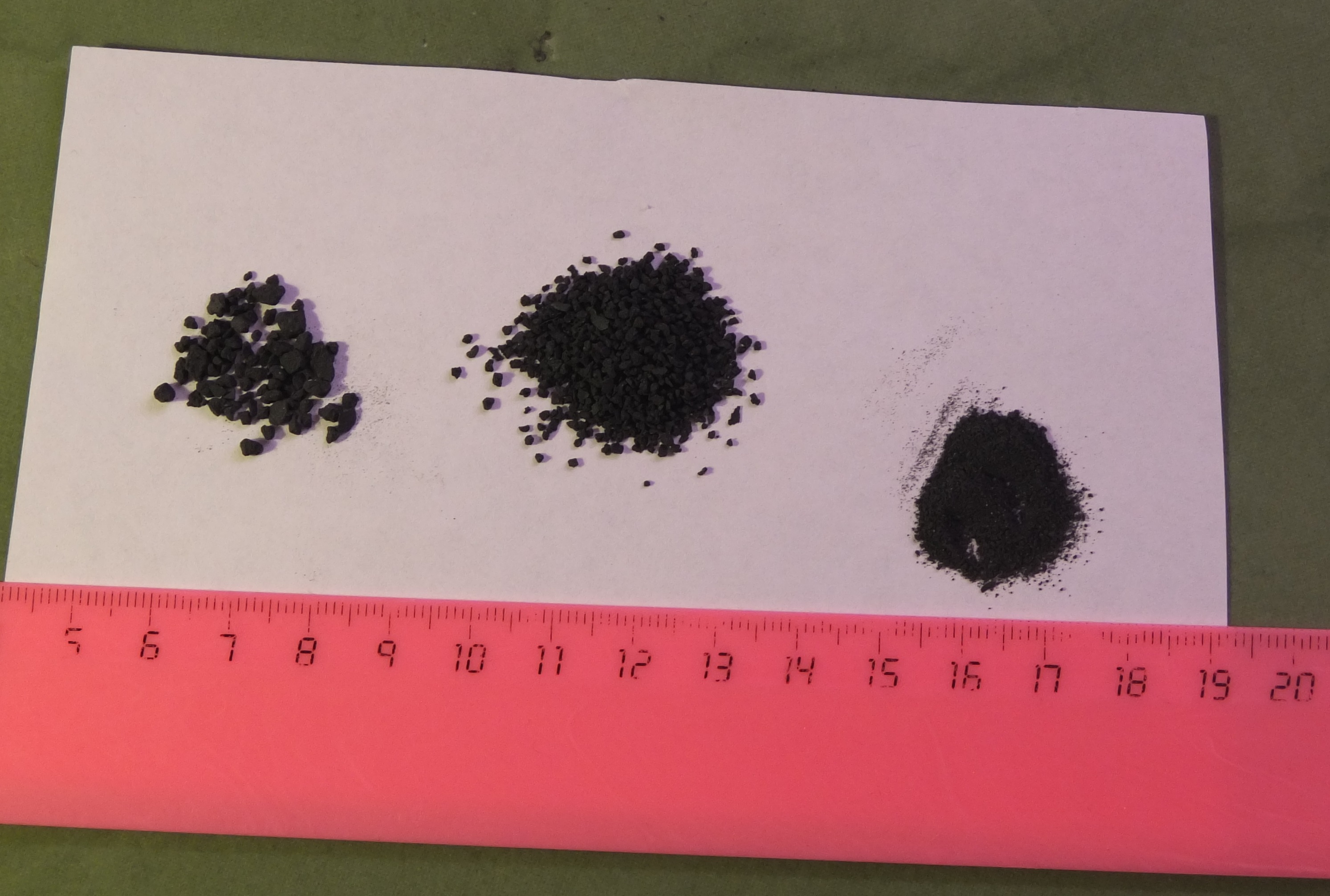

Недавно сделал немного черного пороха по "классическому" рецепту.
Ох, и трудоемкий это процесс: растирание в ступке! :)
Прессовал усилием руки. Гранулы получились достаточно прочные, но некоторые
сильно крошились.
Как только настрою фотоаппарат - сделаю видео горения.
Сразу скажу: качество "на троечку". Первый раз, все-таки.
Горит медленнее, чем хотелось бы.
На фото - 3 фракции. Посередине - "идеальная" (1-3 мм).
Справа и слева - слишком крупные и слишком мелкие гранулы.
