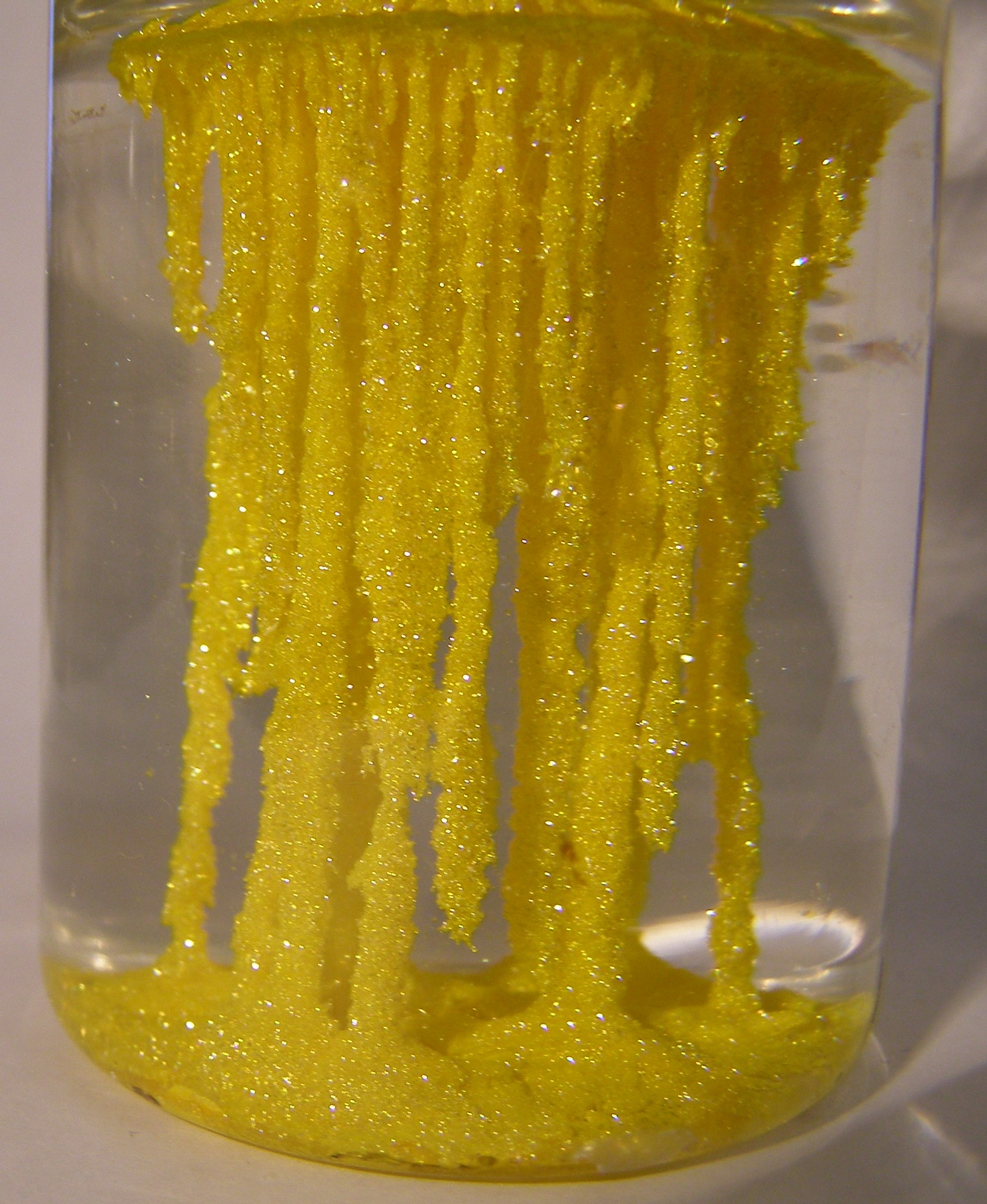

Золотые сталактиты. (Кристаллизация йодида свинца).
Golden Stalactites. (Precipitation of lead iodide)
http://chemistry-chemists.com/Video/col ... .html#1002

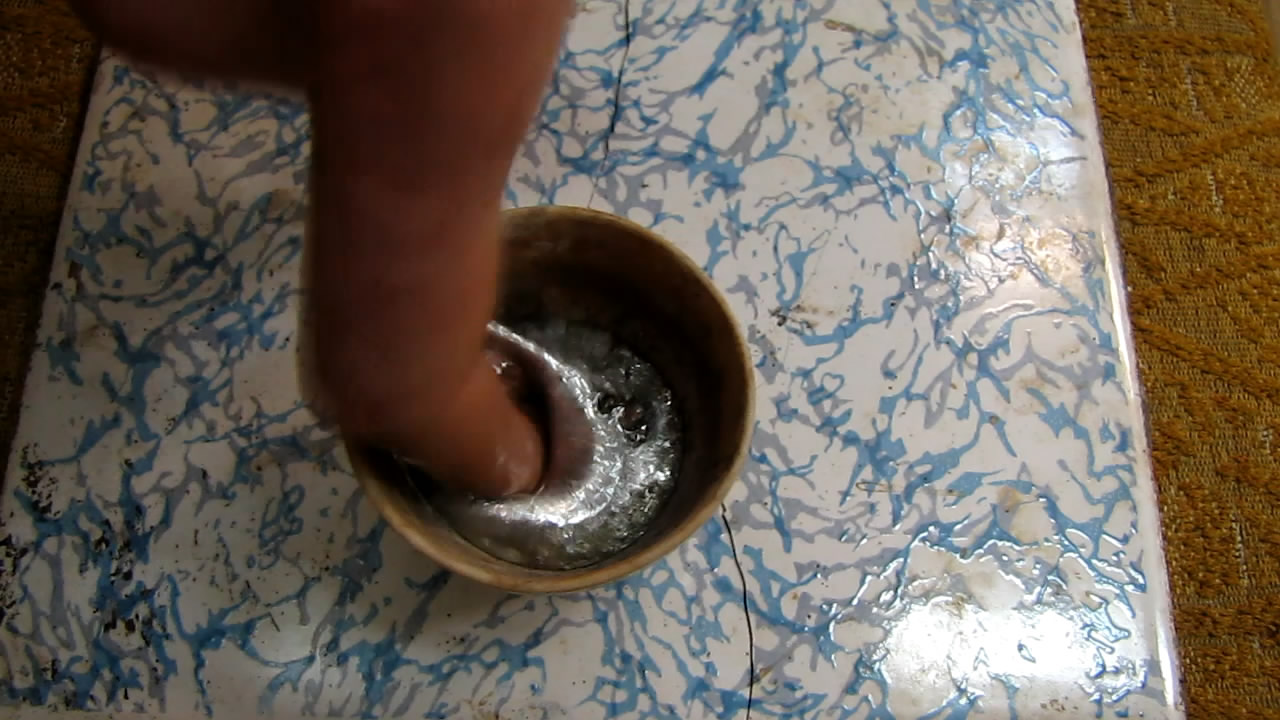

How to Dip your Fingers into Molten Lead (without any burns).
Рука и расплавленный свинец
http://chemistry-chemists.com/N3_2013/C ... -P9-3.html
