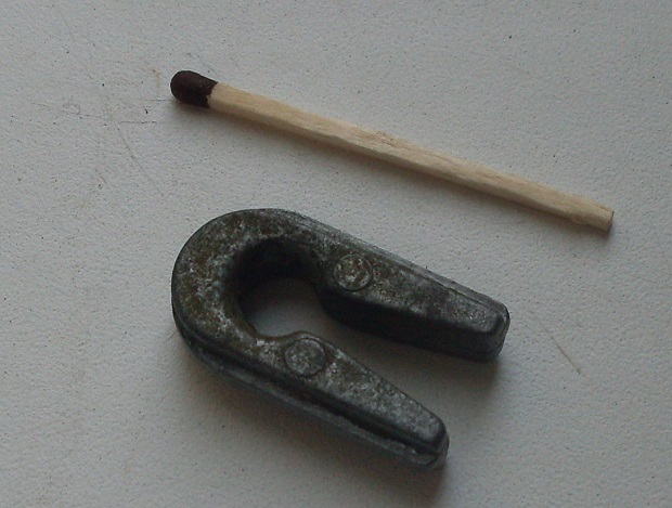

А кто занимался литьем из силумина?
Потерялась такая деталька, теоретически ее можно выточить напильником из подходящего кусочка алюминиевого сплава, просто занятие это уж очень кропотливое.
Литьем копию не проще будет сделать?
 Post subject: Re: Алюминий, его соединения и сплавы
PostPosted: 14 Apr 2016 21:16
Силумин хрупок и непружинист, а судя по фото, упрогие свойства вашей детали просто необходимы. Проще сделать.

Это просто втулка-окантовка выпускного отверстия для лески в шпульке косилки, чтобы леска не разбивала пластмассу, особой упругости и прочности тут не требуется.

Что-то сомневаюсь я в простоте и рентабельности литья высокоактивных сплавов в домашних условиях. Особенно для единичной детали.... Из сплавов типа ПОС тут просто.. алюминиевые или магниевые очень непросто... Если деталь реально нужна имхо фрезеровщик (или выпиливание самому из толстого листового металла) гораздо проще. Но есть темы на чипмейкере, с муками но народ отливает. В промышленности обычно контролируемая атмосфера и центробежное литьё.

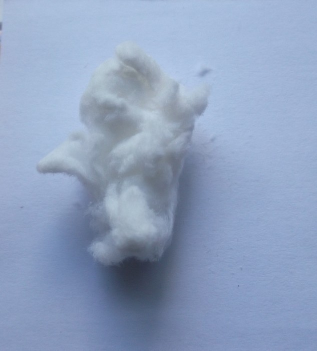

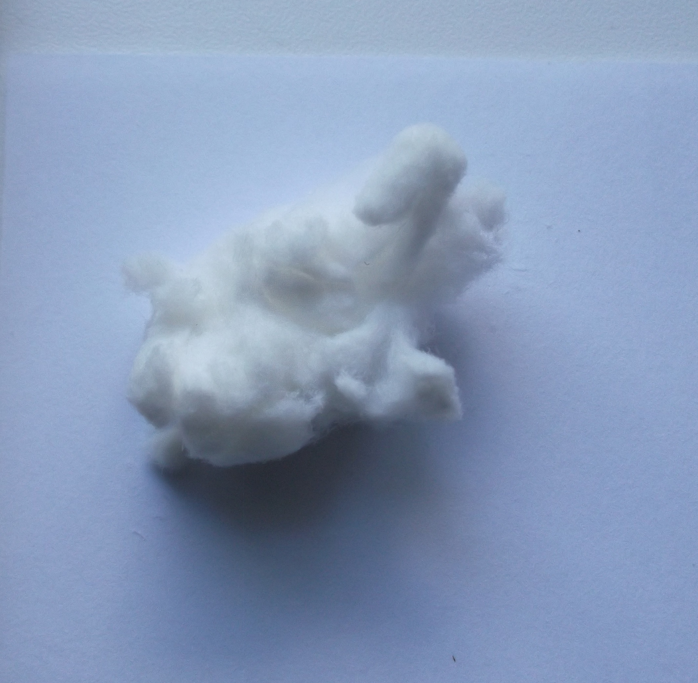

PostPosted: 07 Jun 2017 14:25

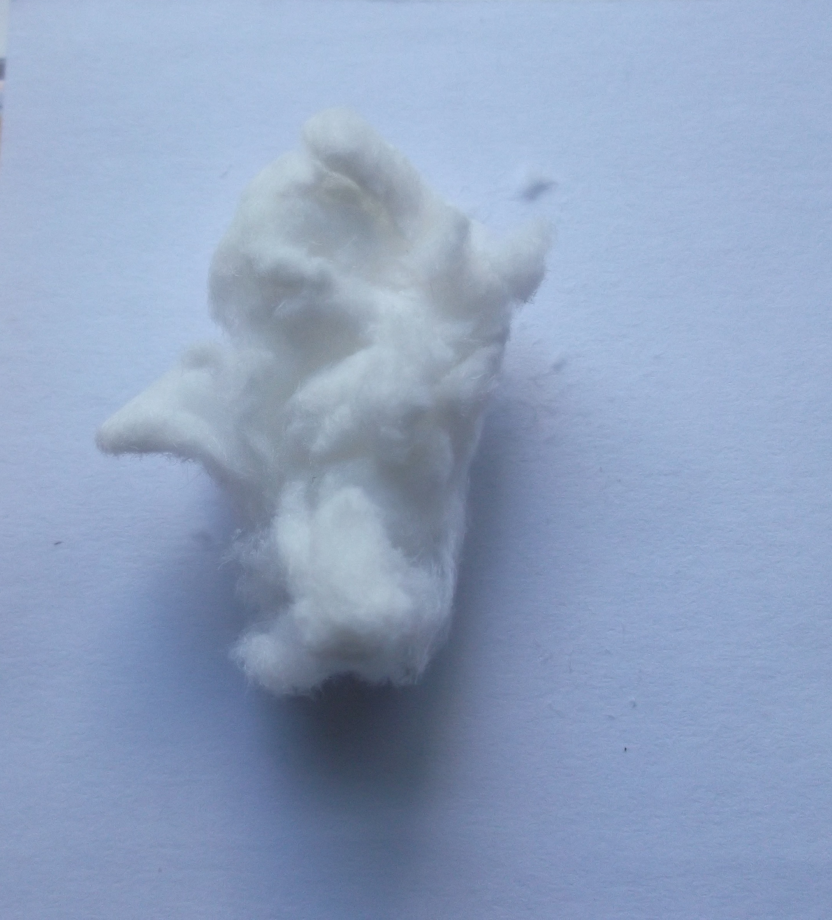

Немецкая корундовая вата (оксид алюминия), от Elementar. :)
Очень хрупкая, в отличие от стеклянной или кварцевой.
Выглядит невзрачно, но рассказывали, что редкость и "роскошь" :ap: . Так что сфоткал.
