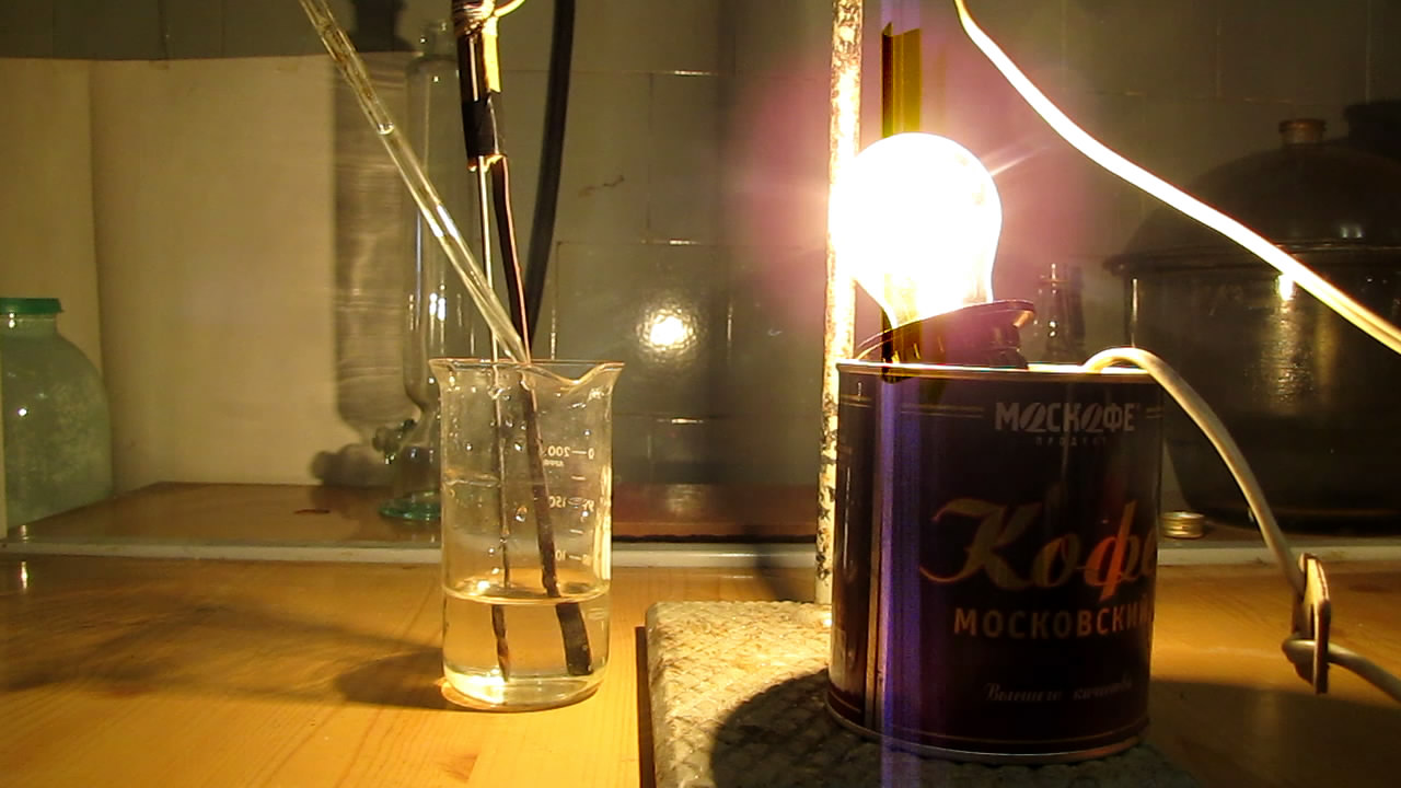

Если налить в стакан много дистиллята, вставить электроды допустим до половины уровня воды и от души капнуть электролита. Правильно ли я понимаю, что лампа сначала тускло загорится, а когда пролетит мимо электродов - потухнет?

Posts: 69237
Не совсем.
При описанных условиях лампа не загорится вообще: капли и струи электролита, которые будут стекать между электродами, не замкнут цепь, т.к. между электродами останется прослойка дистиллята.
Можно, конечно, сблизить электроды до расстояния в несколько миллиметров, расположить их горизонтально и направить струю электролита точно в межэлектродный зазор, но это уже будет ловкость рук, а не химия (физика).

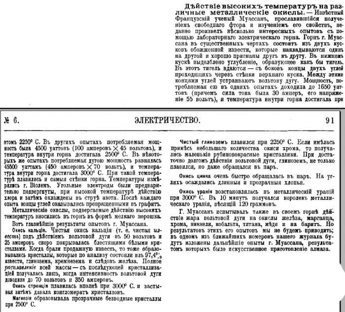

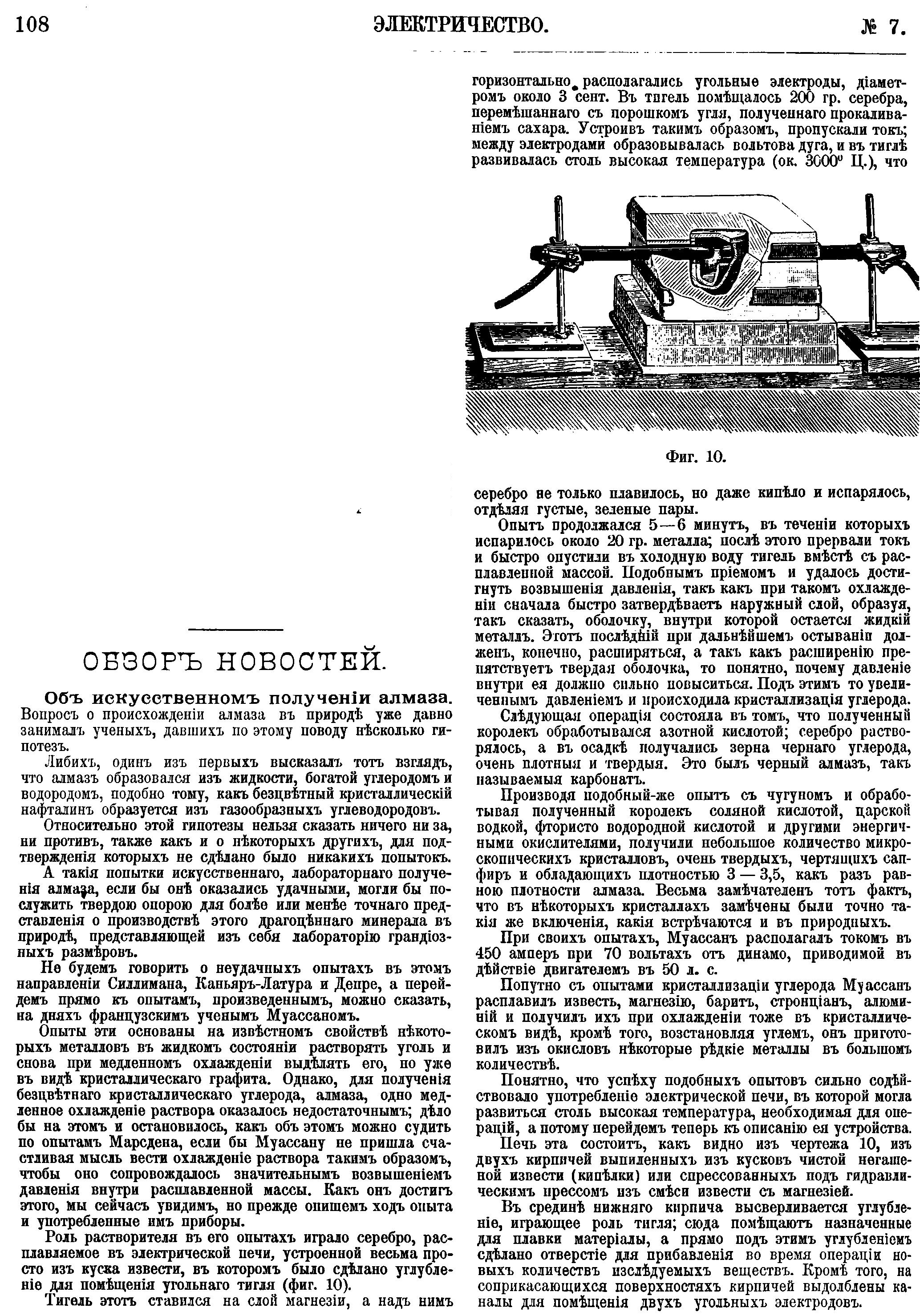

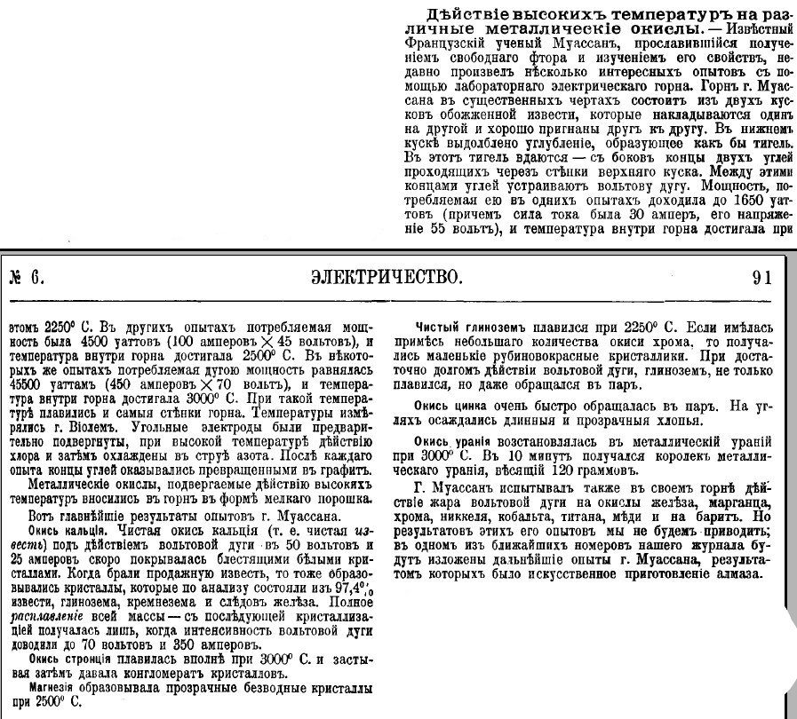

Из истории дуговой печи:
P.S. По поводу "алмазов" из Элуэлла

Продолжая тему дуговой печи. В начале темы были описаны простейшие опыты с дугой, как и заметка из ХиЖ о самодельной дуговой печи. Однако не в классическом варианте.
Есть интересная статья
ЭСБЕ/Электрическая печь
Печь Муассана (фиг. 1)
состоит из двух хорошо пригнанных и наложенных друг на друга кусков негашеной извести в форме параллелепипеда.
В нижнем куске имеется продольный желоб, куда вставляются угольные электроды, в средней же части его — углубление для помещения тиглей. Верхний кусок в части, непосредственно находящейся над этим углублением, слегка выдолблен в форме сферического свода. От жара вольтовой дуги известь на поверхности этого свода сплавляется и образует гладкое вогнутое зеркало, отражающее тепловые лучи внутрь углубления в нижнем известковом куске. Электроды закрепляются в двух подвижных подставках. При таком устройстве печи вещества, подвергаемые накаливанию, не приходят в соприкосновение с дугой, а следовательно, и с парами углерода.
Вместо извести иногда пользуются известняком, который может быть легче получен в кусках достаточной величины и прочнее извести. Размеры печи немного увеличиваются при этом, так как известняк обладает лучшей, сравнительно с известью, теплопроводностью. При пользовании печами из известняка следует принимать меры предосторожности (хорошая вентиляция) против отравления окисью углерода, которая в присутствии накаленных угольных электродов и паров углерода образуется из углекислого газа, выделяемого известняком при накаливании.
Мел легко выпилить (например лобзиком) и выровняв брусочки наждачкой получить нужные формы.

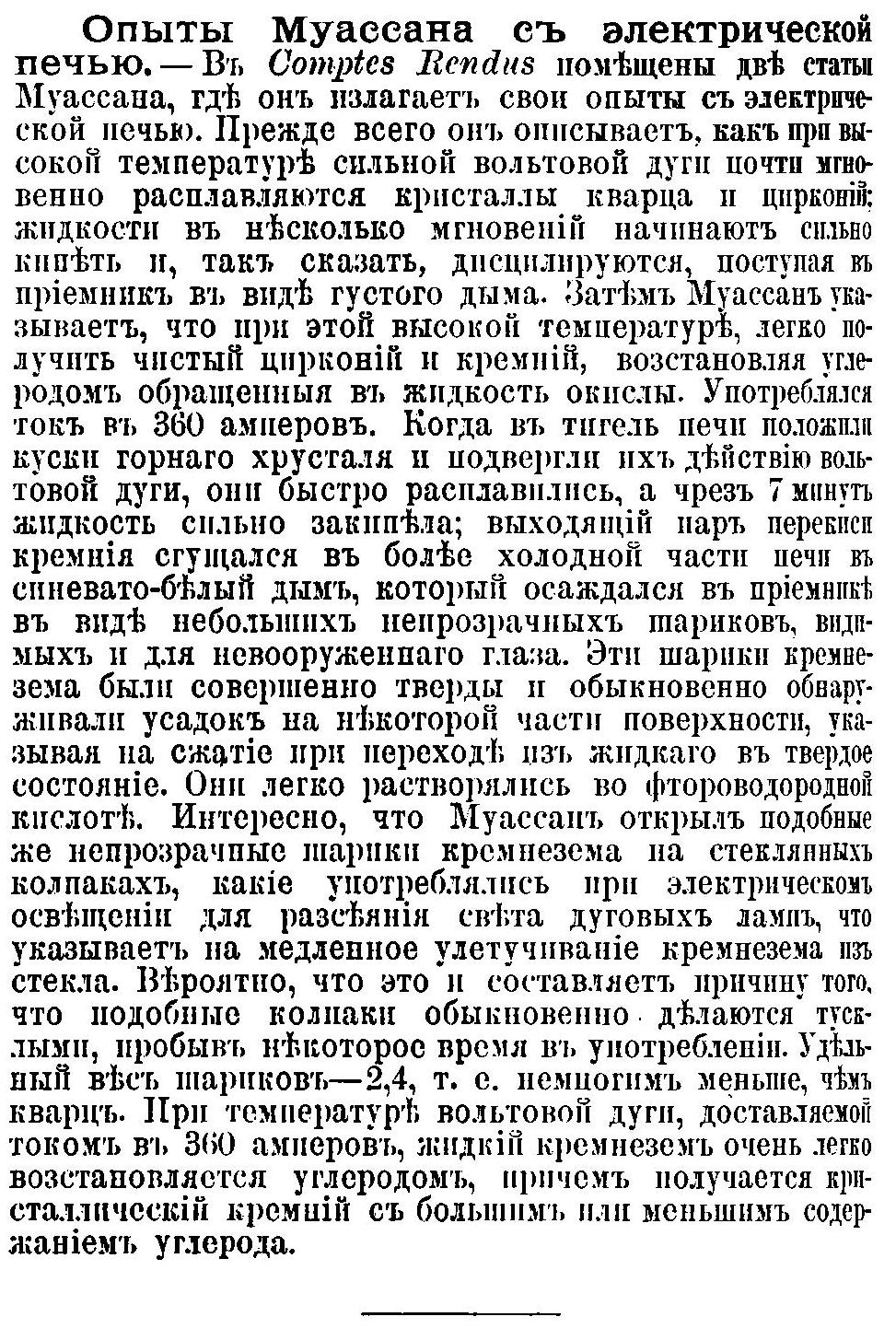

 Post subject: Re: Электрическая дуга Электрические разряды Электричество
PostPosted: 29 Apr 2015 19:25
MSteam wrote:
https://www.youtube.com/watch?v=VTzKIs19eZE
Вот один даже так делал.
Что то вроде этого. Только плавить в дуговой печи цинк - это жуткое извращение. :)
Вообще дуговая печь любопытная штука для юного химика - начиная от получения алмазов карбидов, рубинов, разных металлов, плавления всяких веществ.
Муассан получал в ней даже слитки металлического урана. Загрязненного углеродом, но зато чрезвычайно просто - восстанавливая U3O8 сахарным углем. А рецепт есть в словаре Брокгауза-Ефрона.
Металлический У. впервые был добыт Пелиго действием натрия или калия на UCl4, и именно в присутствии хлористого калия. В недавние годы Муассан повторил старые опыты и применил свой метод получения металла путем восстановления зеленой окиси У. углем в электрической печи. Последний путь оказался наиболее простым: смесь из 500 г U3O8 и 40 г угля впрессовывается в угольный тигель и подвергается действию вольтовой дуги от тока в 800 ампер и 45 вольт в продолжение 7—8 минут; в результате около 350 г сплавленного металла, который почти не содержит углерода или даже совершенно свободен от него, но тогда может содержать некоторую примесь окислов У. Освободить У. от углерода удается путем продолжительного нагревания в тигле с набойкою, которая содержит U3O8; этот тигель помещают в другом тигле и, чтобы избежать возникновения азотистого У., засыпают его титанистым материалом. Чистый У. имеет белый цвет без синеватого оттенка, свойственного железу, которому подобен по блеску; легко поддается действию напилка и хорошо полируется; уд. вес 18,7 при 14°; теплоемкость 0,02765 (следовательно, атомная теплоемкость 6,6). В форме сплошного куска У. очень медленно изменяется на воздухе; полированная поверхность постепенно делается стально-синею и, наконец, черною; под водою он точно так же покрывается слоем окисла. В разведенной серной кислоте У. растворяется, при выделении водорода, медленно при обыкновенной температуре и быстро при нагревании, в соляной же кислоте — быстро, уже на холоду; получаются соли двуокиси. В виде порошка У. окисляется на воздухе и разлагает воду, то и другое — при обыкновенной температуре — медленно; при 100° воду разлагает быстрее и при 170° загорается в кислороде; в атмосфере фтора загорается при обыкновенной температуре, в хлоре при 180°, в парах брома при 210°, йода — при 260° и серы — при 500°. При накаливании У. плавится и улетучивается легче железа. Не притягивается магнитом, если не содержит железа.

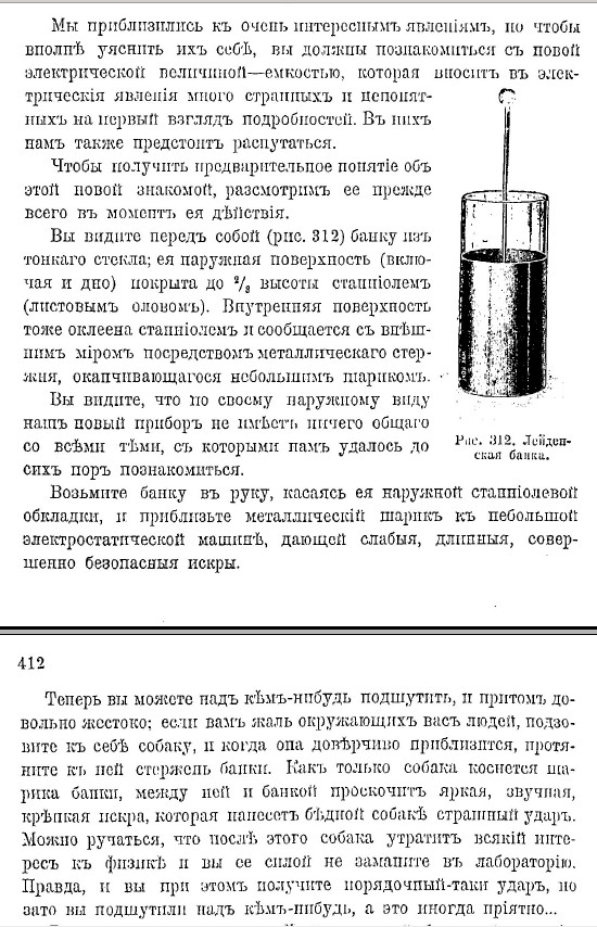

PostPosted: 22 May 2015 18:28
File comment: Ж.Клод-В.Оствальд "Электричество и его применения в общедоступном изложении" Типография И.Н.Кушнерев, Москва, 1914 год.
_________________________________________________________________________________
Клод Оствальд Электричество_и_его_применения_в_общедоступном_изложении.jpg [ 2.25 MiB | Viewed 24619 times ]
Современный вариант:

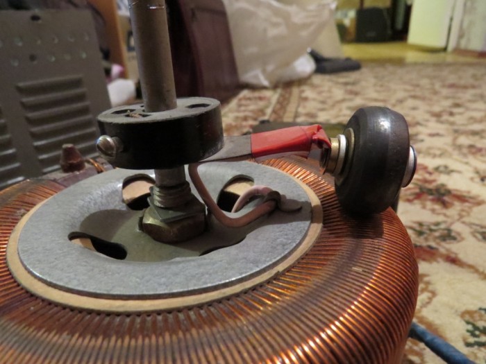

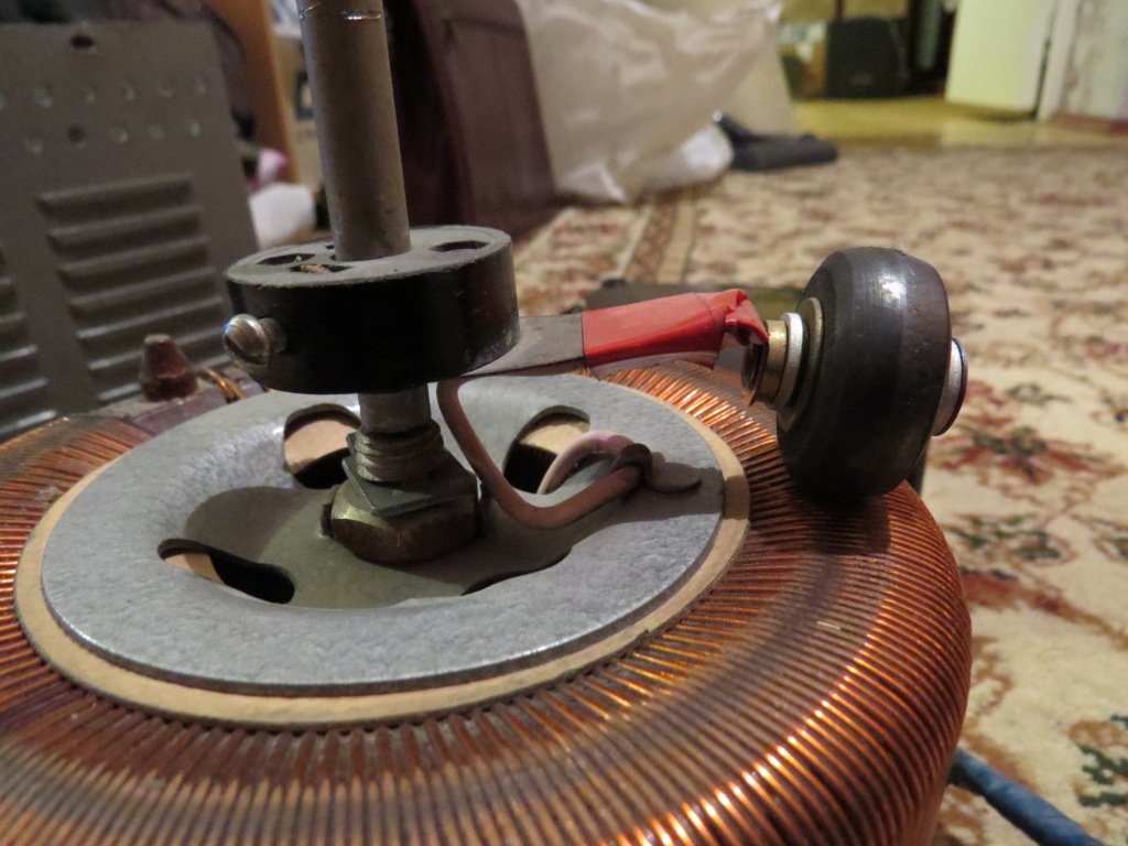

ЛАТР - лабораторный автотрансформатор (фотографии)
http://chemistry-chemists.com/N3_2015/C ... -P9-1.html

У ЛАТРов есть одна важная особенность, один из сетевых проводов идет на выходную клемму напрямую. В зависимости от того как воткнута в розетку вилка это может быть или ноль или фаза. Если это фаза то возникает следующая ситуация: при выкрученом почти на минимум ЛАТРе между клеммами напряжение маленькое (допустим 3 или 5 В), а между одной клеммой и землей сетевое напряжение(220В), если к ней прикоснуться последует серьезный удар током, который может быть очень опасен(вплоть до смертельного)!
Об этой особенности не все знают, но это очень важно, неплохо было бы добавить в статью.
PostPosted: 25 May 2015 07:15
Posts: 13608
Да, и определяют фазный провод индикаторной отвёрткой.
PostPosted: 25 May 2015 20:31
Joined: 11 Apr 2015 22:15
Posts: 1267
Спасибо. Комментарии добавил (благо, пока есть техническая возможность).
Помню как-то неправильно подключил выходные контакты трехфазного ЛАТРа. От ЛАТРа питалась трубчатая печка. Так нихром при положении регулятора "ноль вольт" моментально раскалился до бело-жолтого цвета. Хорошо, что успел выключить без последствий.
