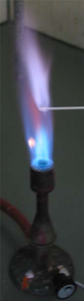

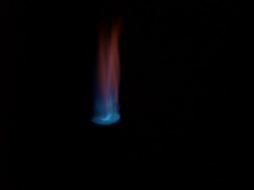

Твёрдый гидроксид лития в пламени кухонной горелки:
