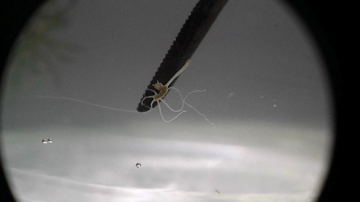

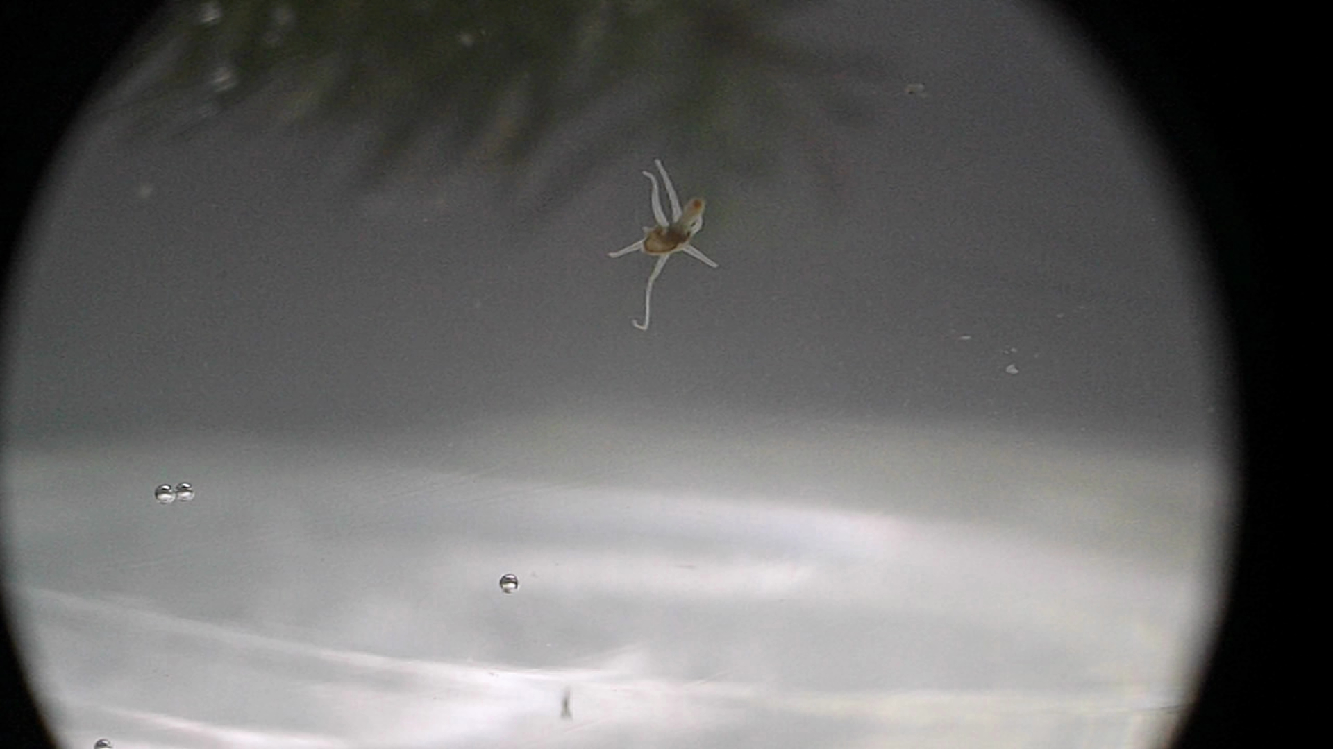

Попробовал снять пару роликов.
Гидра животное малоподвижное, чаще всего можно заметить движение щупалец. Это на первом ролике:
https://drive.google.com/file/d/0B_wCoS ... sp=sharing (72 Мб)
Второй ролик - реакция на прикосновение.
https://drive.google.com/file/d/0B_wCoS ... sp=sharing (77 Мб)

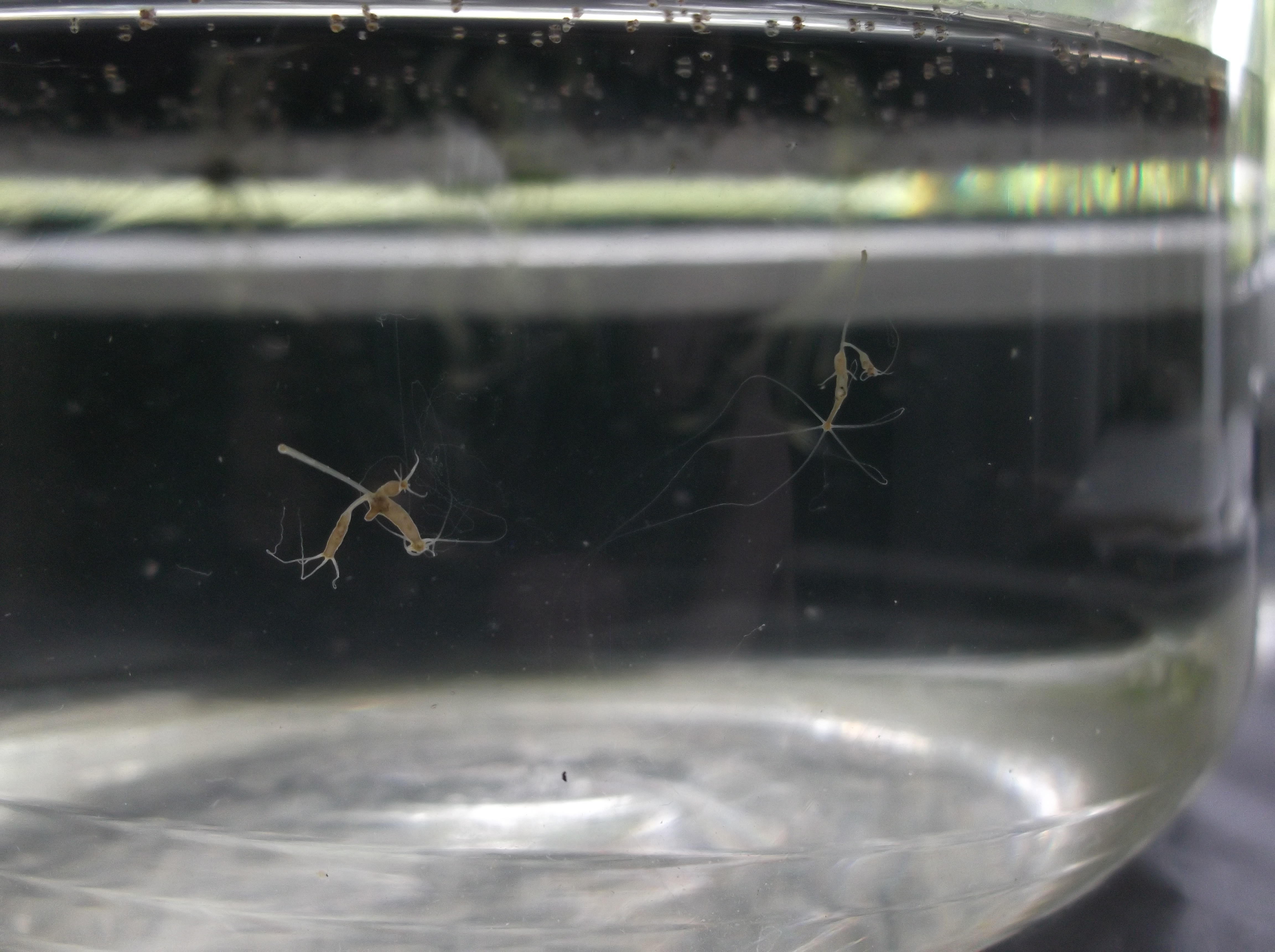

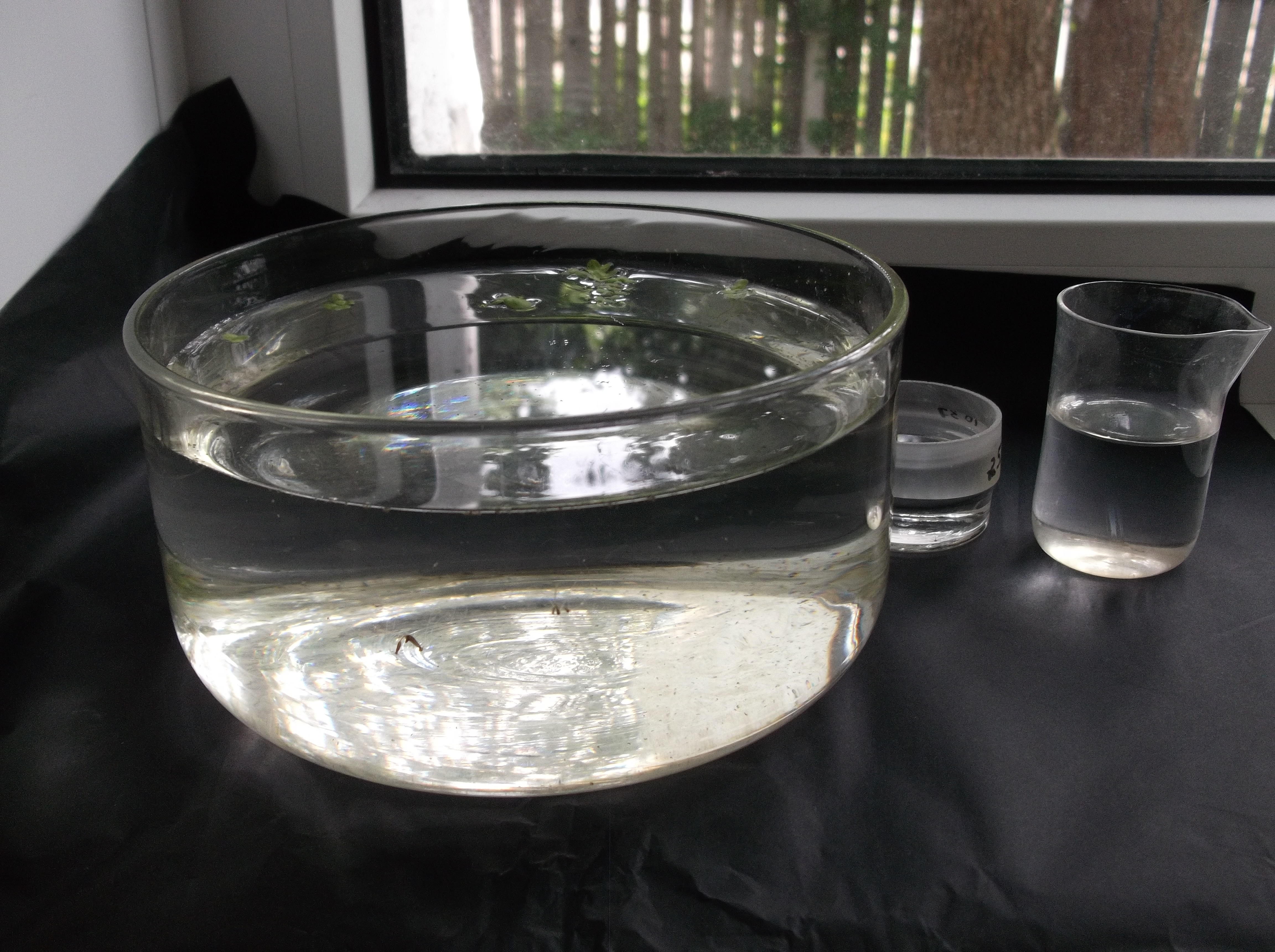

Вот как выглядит "аквариум". Основа кристаллизатор.
Используя черный/темный фон и боковое освещение можно добиться контрастности, когда видны все подробности, в том числе тончайшие щупальца.
Фото плохо передают, да и фотографировать на мыльницу сложно.
Чтобы инициировать охоту на дафний/циклопов можно в сумерках посветить фонариком на гидр. Из-за фототропизма рачки начинают скапливаться вокруг и некоторые попадаются в щупальца.

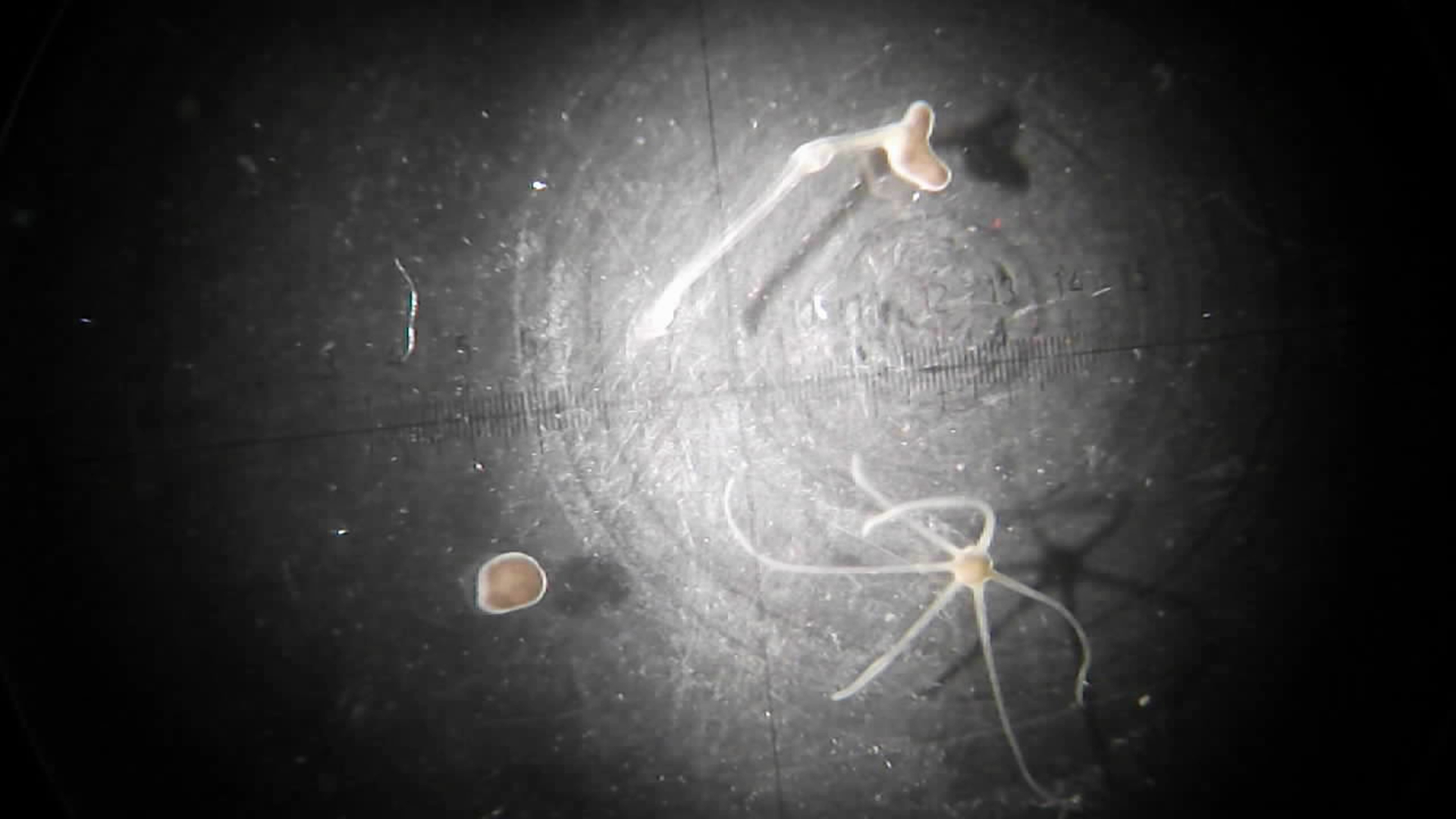

Разрезал одну гидру на три части, посмотрим как будут регенерировать.
Разрезанная гидра.avi [3.72 MiB]

Регенерация идет на глазах. Вот те вчерашние кусочки.
Трамбле советует кормить обрезки, как только они смогут есть. Т.к. это ускорит регенерацию, поднес им проволочкой, маленькие кусочки червя, вернее какой то личинки жука. Заглотили два полипа, кроме маленького кусочка (внизу), у которого щупальца только намечаются.

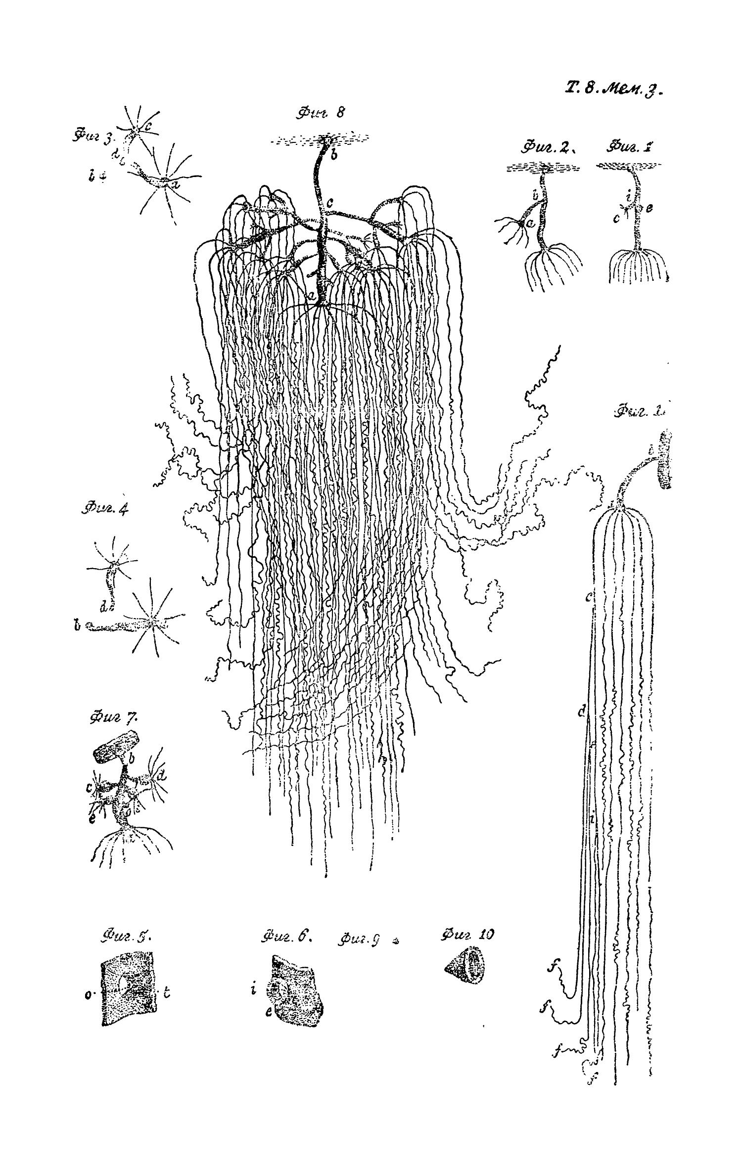

Уход за таким "аквариумом" очень прост - сливать часть воды трубкой-сифоном (с дна, где скапливается грязь) и заменять свежей - пока наливал отстоявшуюся водопроводную. Гидры прочно приклеплены с стенкам, можно сливать почти две трети воды, в верхнем слое обычно плавает максимум рачков, поэтому сливается их немного. В случае же неудачи материал можно собрать заново в ближайшем водоеме. Описанная гидра (Pelmatohydra oligactis) - наиболее крупная и "эффектная".
Трамблэ А. Мемуары к истории одного рода пресноводных полипов с руками в форме рогов - 1937_118.jpg
Трамблэ А. Мемуары к истории одного рода пресноводных полипов с руками в форме рогов - 1937_118.jpg [ 253.45 KiB | Viewed 35784 times ]
Трамблэ А. Мемуары к истории одного рода пресноводных полипов с руками в форме рогов - 1937_248.jpg
Трамблэ А. Мемуары к истории одного рода пресноводных полипов с руками в форме рогов - 1937_248.jpg [ 452.28 KiB | Viewed 35784 times ]
Так что рекомендую желающим понаблюдать, не зря Трамбле так много времени посвятил им, да и не только он - в 18 веке это было массовым увлечением аристократов, наряду с электрическими опытами. Главное выбрать ракурс, чтобы был контраст - освещенные гидры на темном фоне. Поэтому подложена черная бумага.
