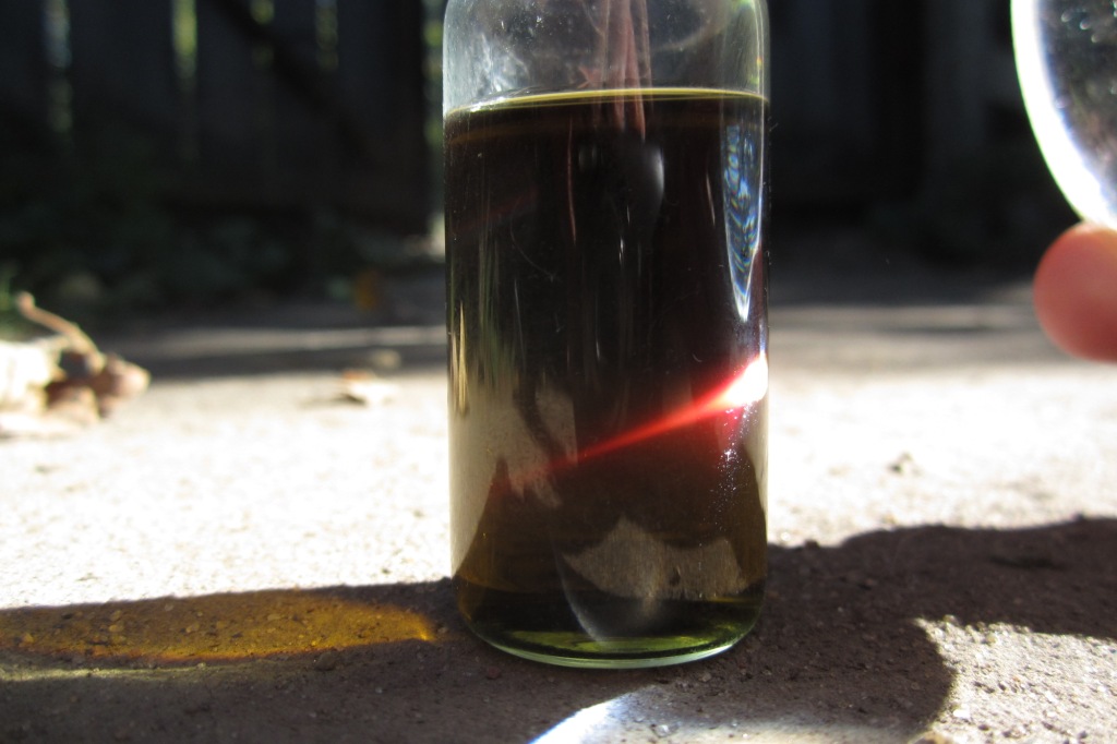

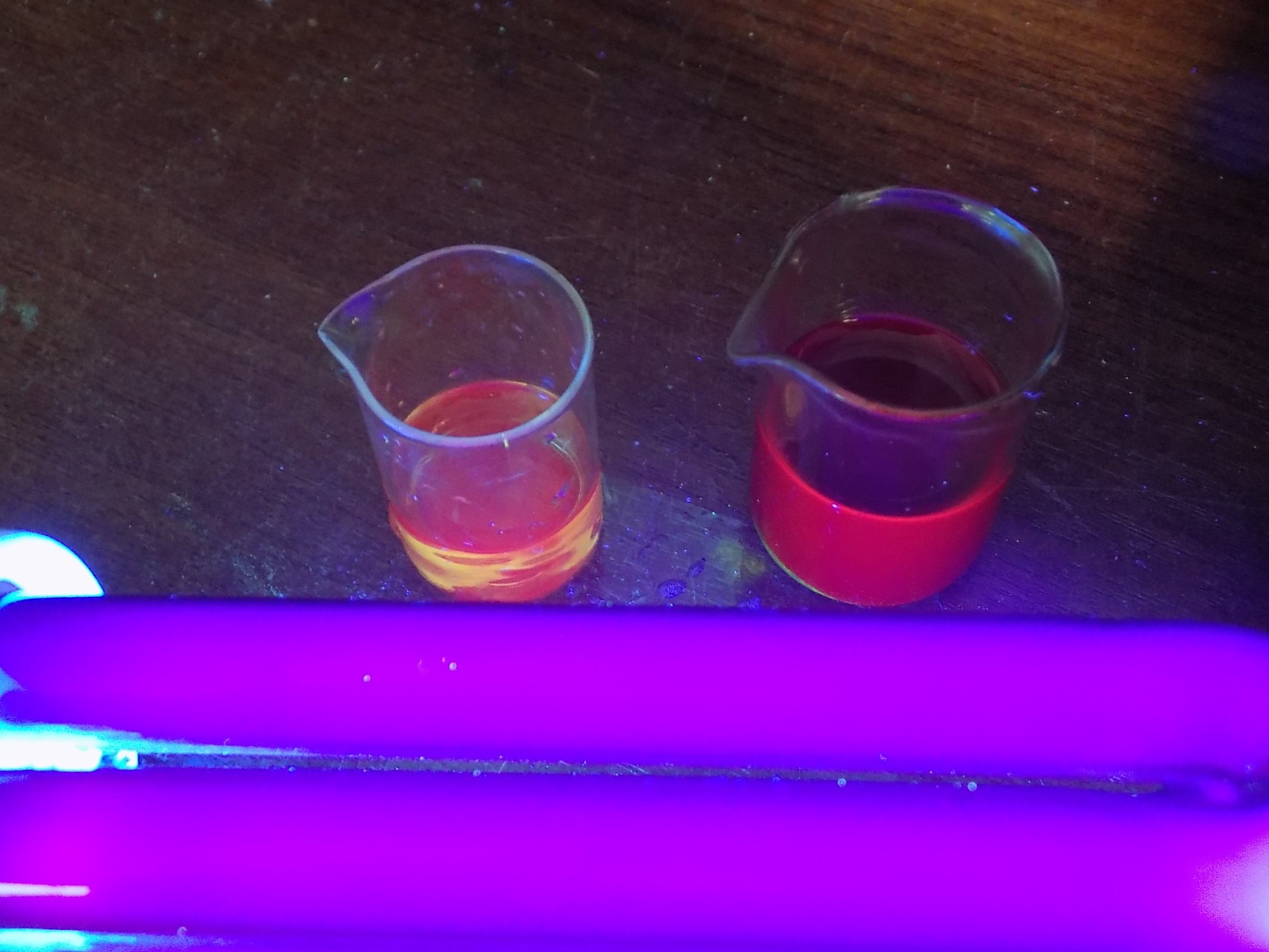

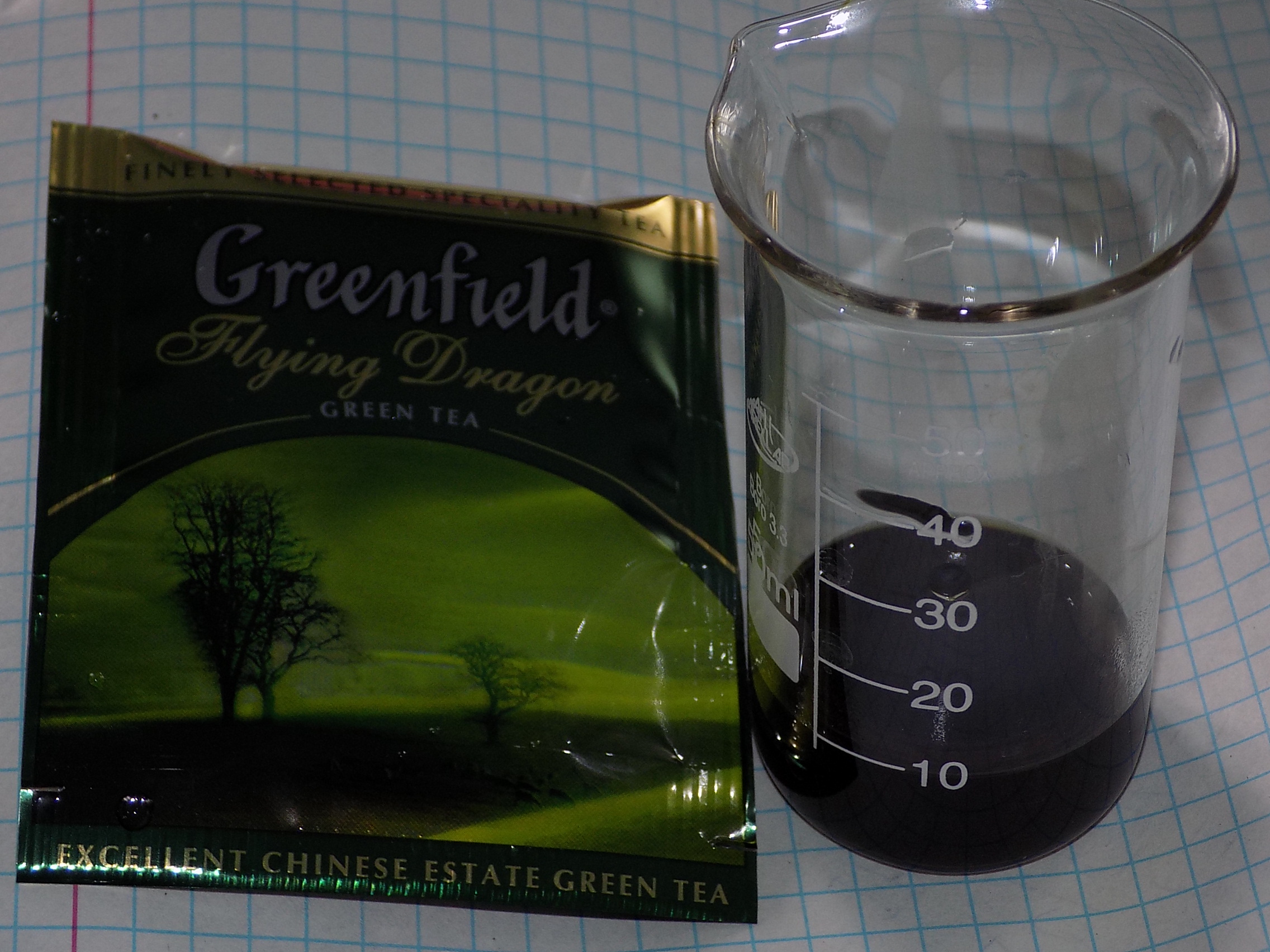

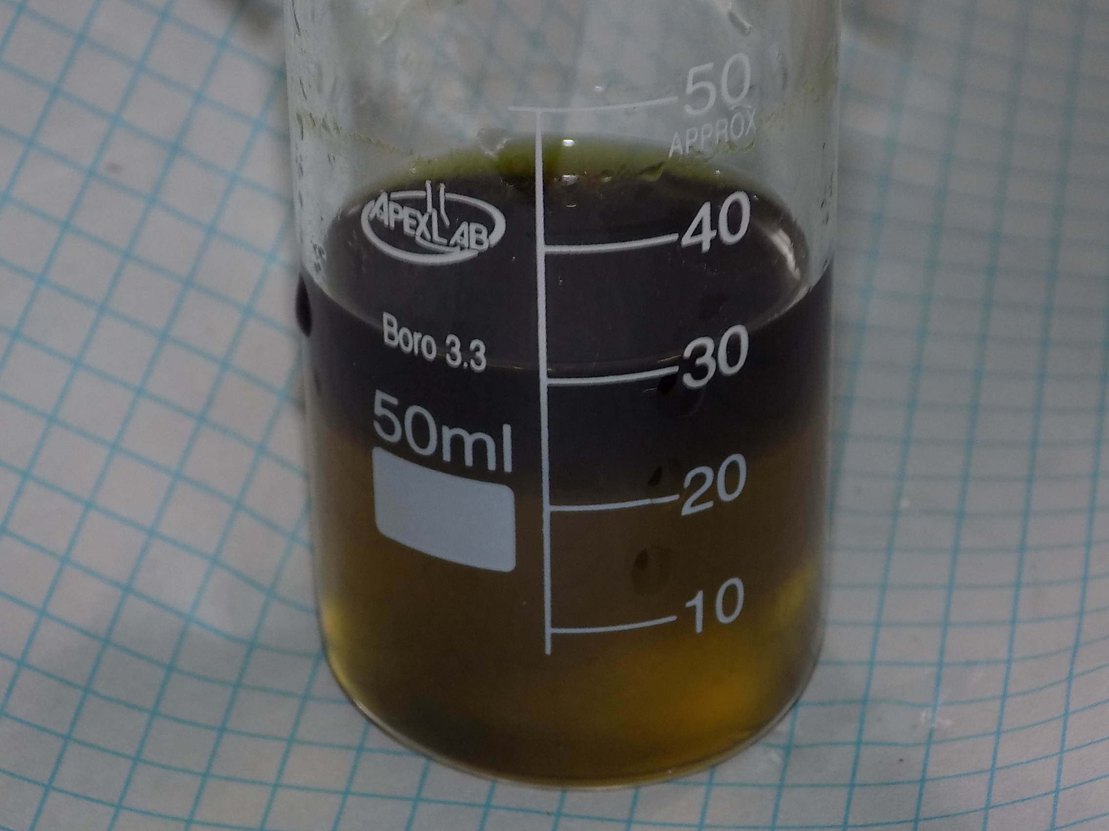

Сегодня пил зеленый чай и подумал, а ведь в нем тоже есть хлорофилл! :ap: Решил экстрагировать.
Высыпал в круглую колбу на 100мл 2 пакетика зеленого чая "гринфилд", залил 20мл изопропилового спирта, нагрел до кипения и перемешивал 3мин, затем профильтровал горячий экстракт. Фильтровался он долго и я забыл про него на 1,5ч. В итоге получилось 10мл очень темного, зеленоватого раствора. Затем данный раствор был разбавлен до 20мл холодной водой и проэкстрагирован 10мл петролейного эфира 40-70. получился довольно концентрированный раствор хлорофилла с яркой красной люминесценцией в УФ.

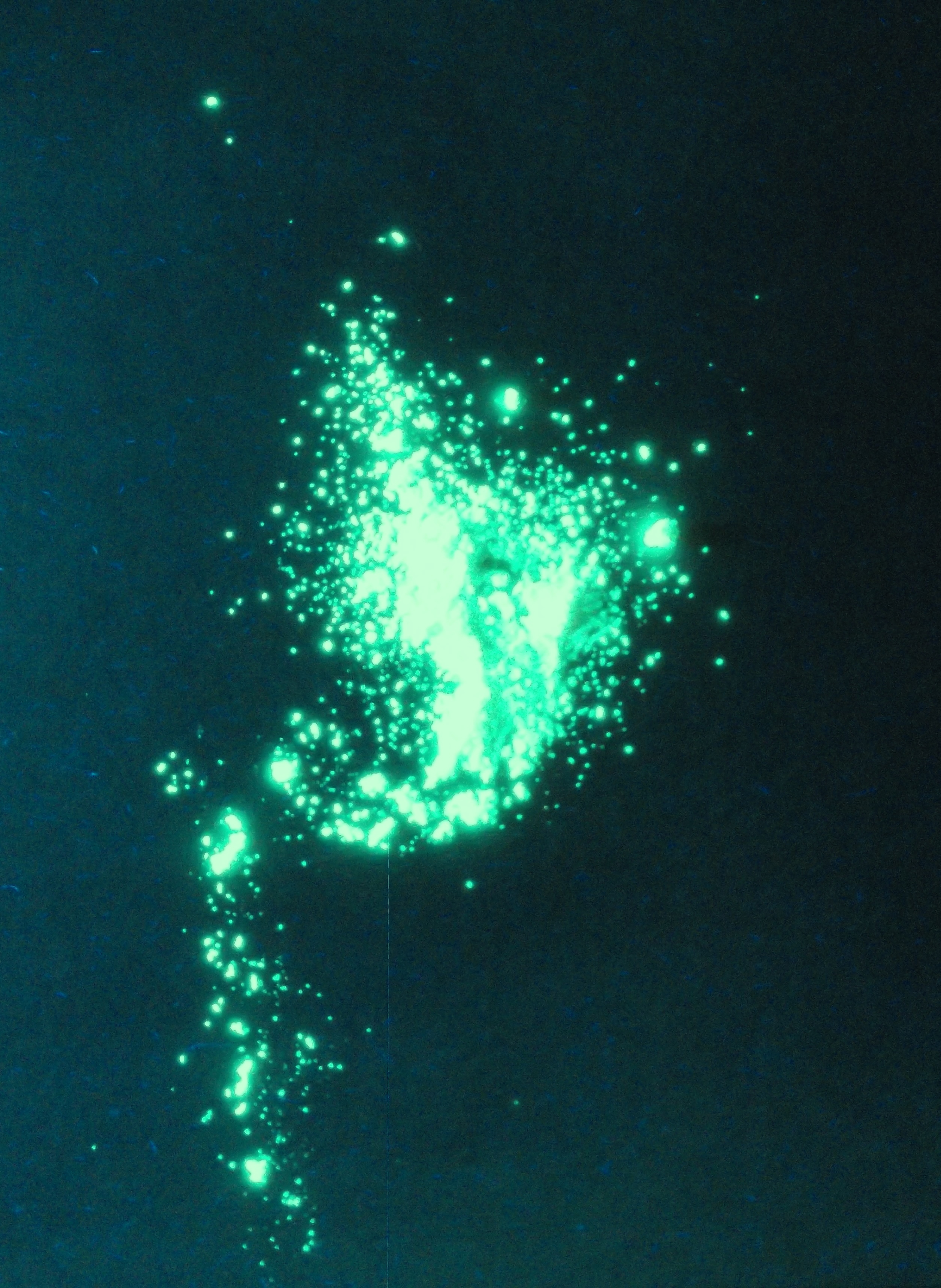

Встретился простой опыт, может кто захочет сделать:
PostPosted: 17 Jul 2015 19:35
Joined: 11 Dec 2014 02:19
Posts: 531
Location: Харьков
Делал такое. Визуально ничего особенного

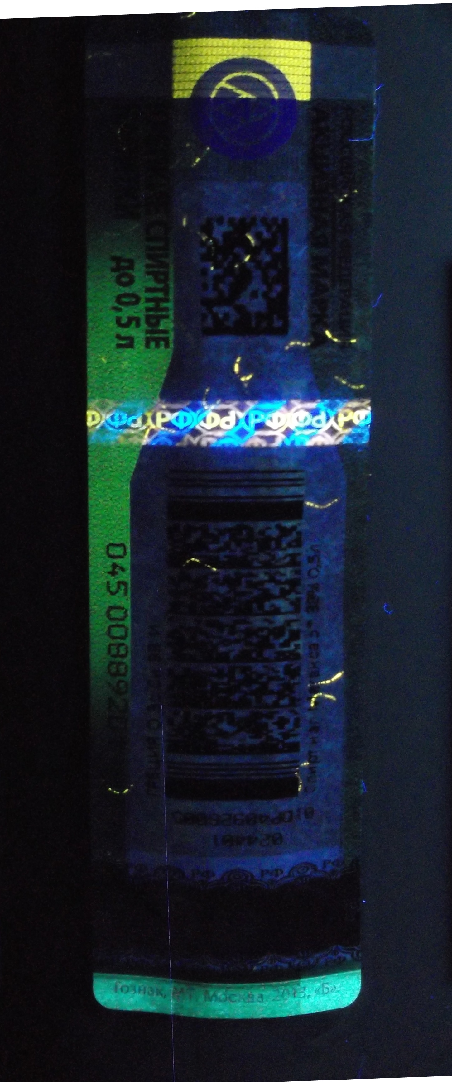

Алкогольная акцизная марка

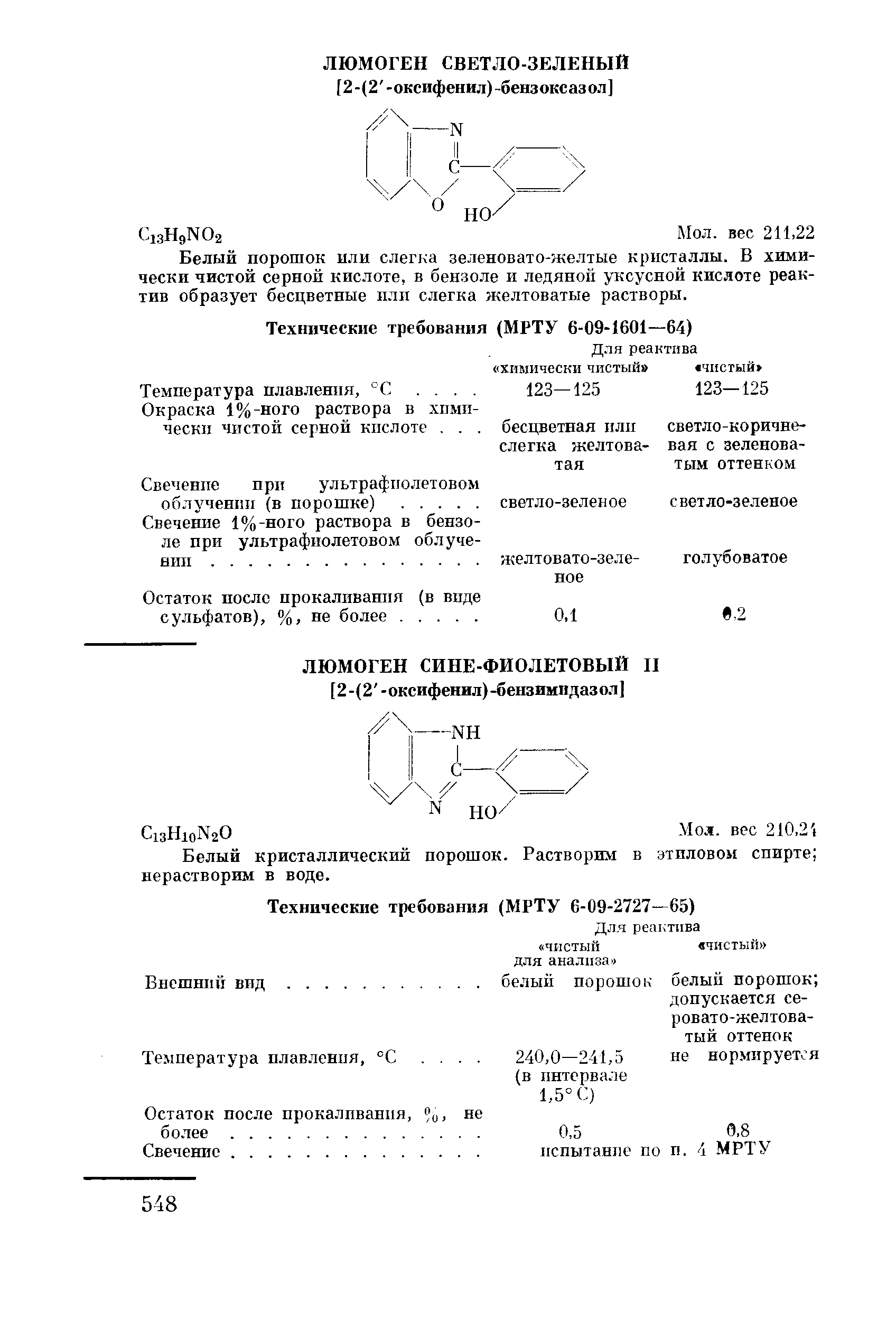

формула какая-то чудесатая, наборщик, видно, был пьян :)
Вот вроде более правдоподобная формула люмогена светло-зеленого
161226249086210065030081126117190052210093102023.png [ 46.91 KiB | Viewed 21291 times ]
PostPosted: 31 Jul 2015 18:50
Может быть. Брал из монографии Константиновой-Шлезингер.

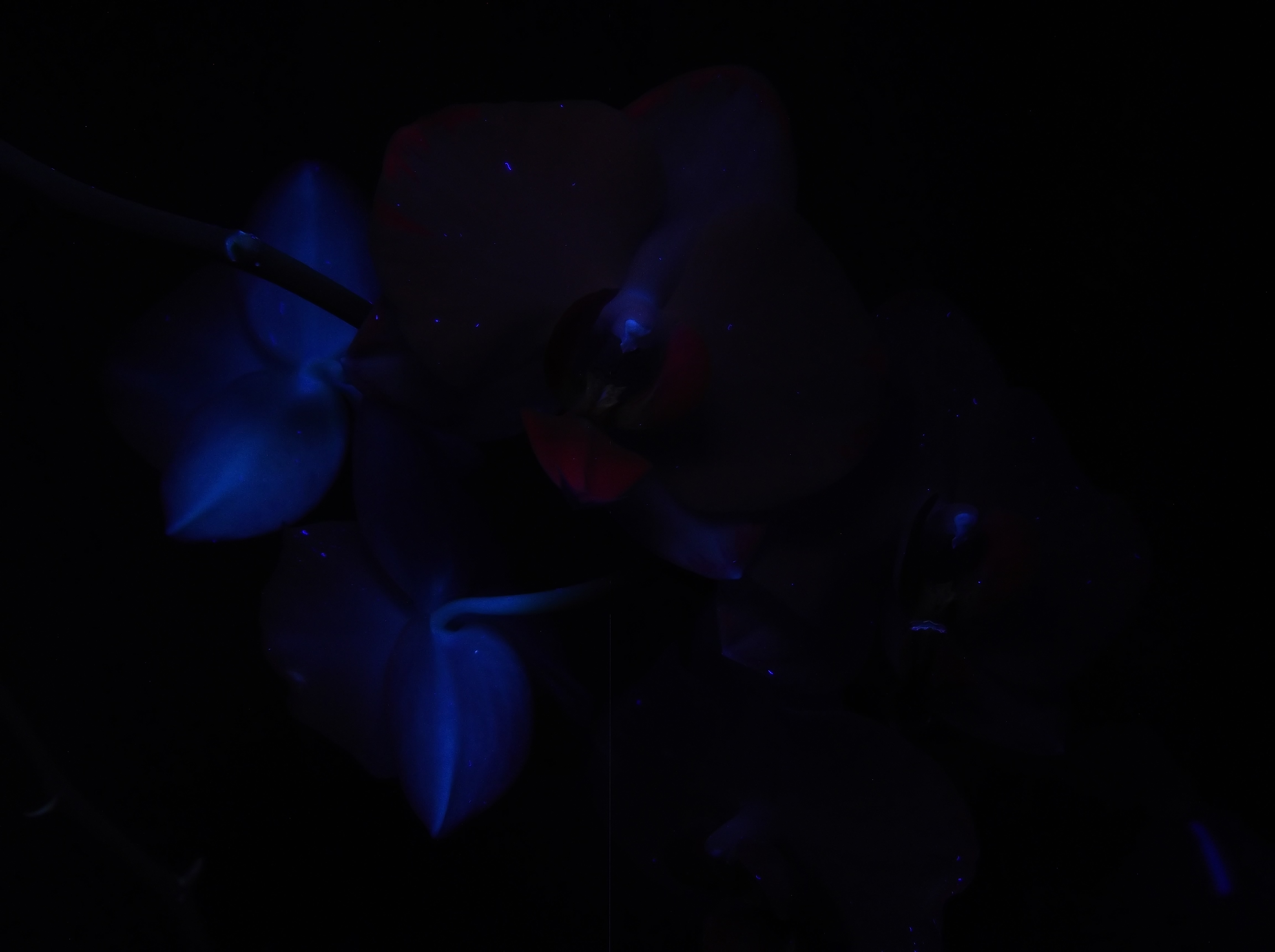

PostPosted: 02 Aug 2015 23:00
Оказалось, что цветы орхидеи-фаленопсис светятся в ультрафиолете. Визуально красивее - свечение оказалось слабовато для фотоаппарата.
