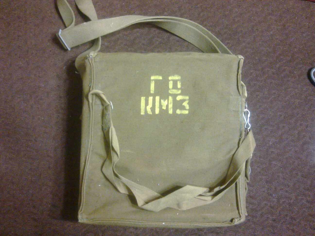

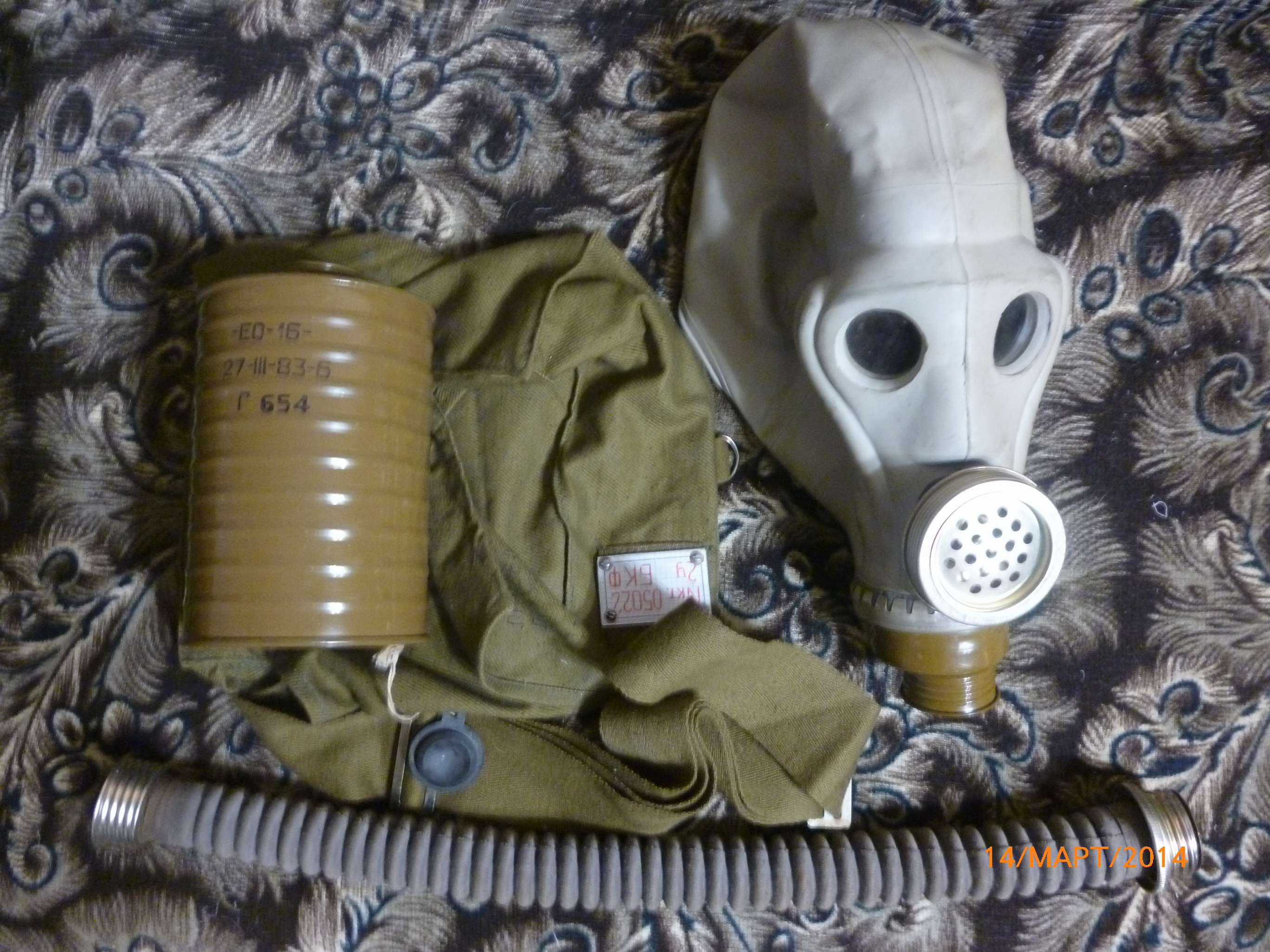

Надо оживить тему по противогазам, сейчас новомодных противогазов пруд пруди,но на мой взгляд, маска ШМС (которая чёрная) или ШМ-62 (которая светло серая из комплекта противогаза ГП-5) самые оптимальные. Сам последнее время пользуюсь маской ШМС, как-то душа к ней легла больше. Маски масками, но главное в противогазе - это фильтрующая коробка, которую и нужно подбирать в соответствии с веществами с которыми собираешься работать. Я в основном пользуюсь коробкой ФГП-130БКФ (которая самая большая по габаритам). Вообще фильтрующий противогаз помогает при малых концентрациях до 0,5% содержания вредных веществ в воздухе (если не изменяет память). Более эффективные противогазы - это изолирующие. При их применении контакт с атмосферой и вредными веществами находящихся в ней полностью исключён. Вот немного противогазов, которыми я пользуюсь:

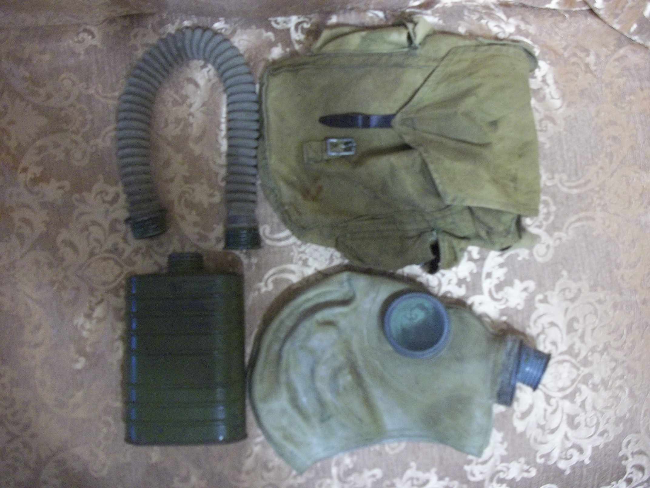

Этот старичок марки БС конца сороковых годов я его использую на реконструкцию:

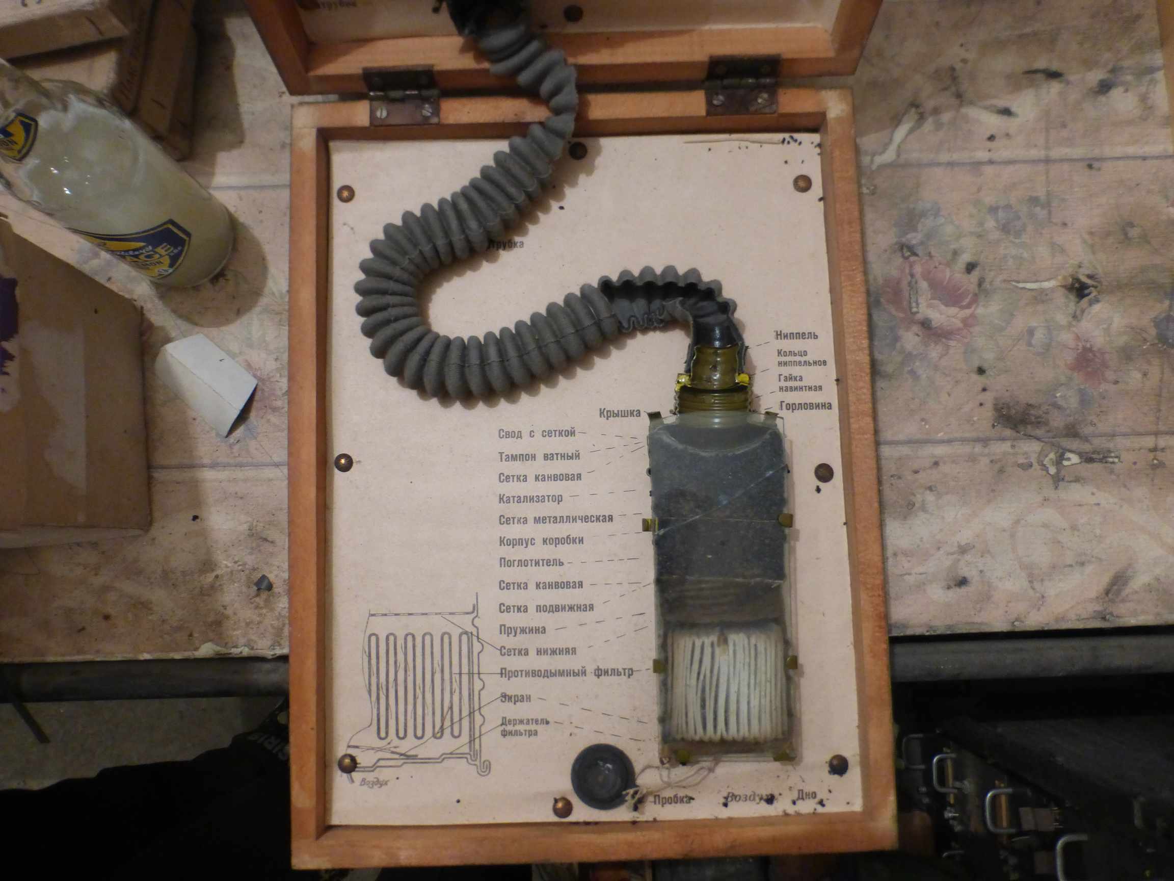

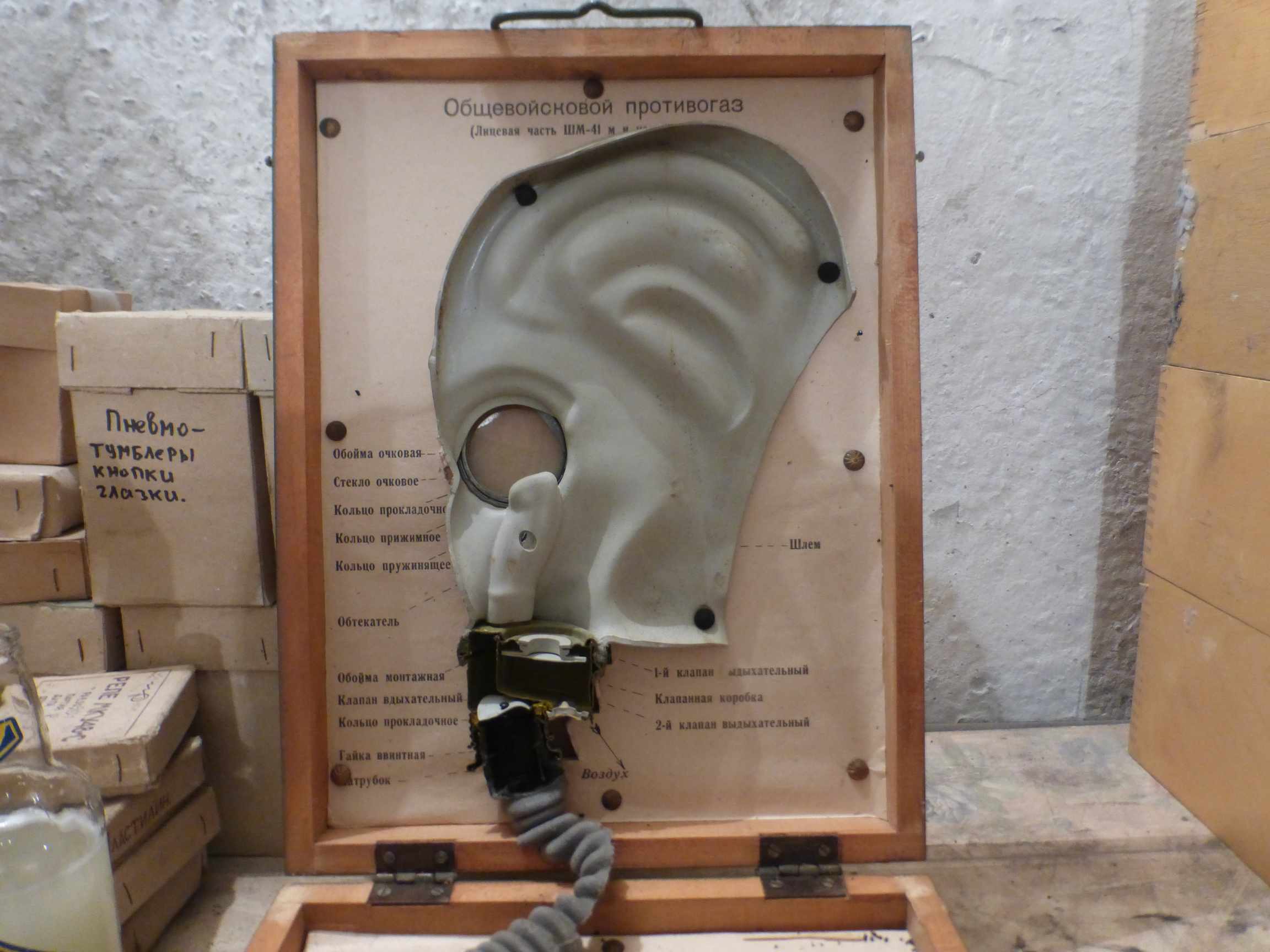

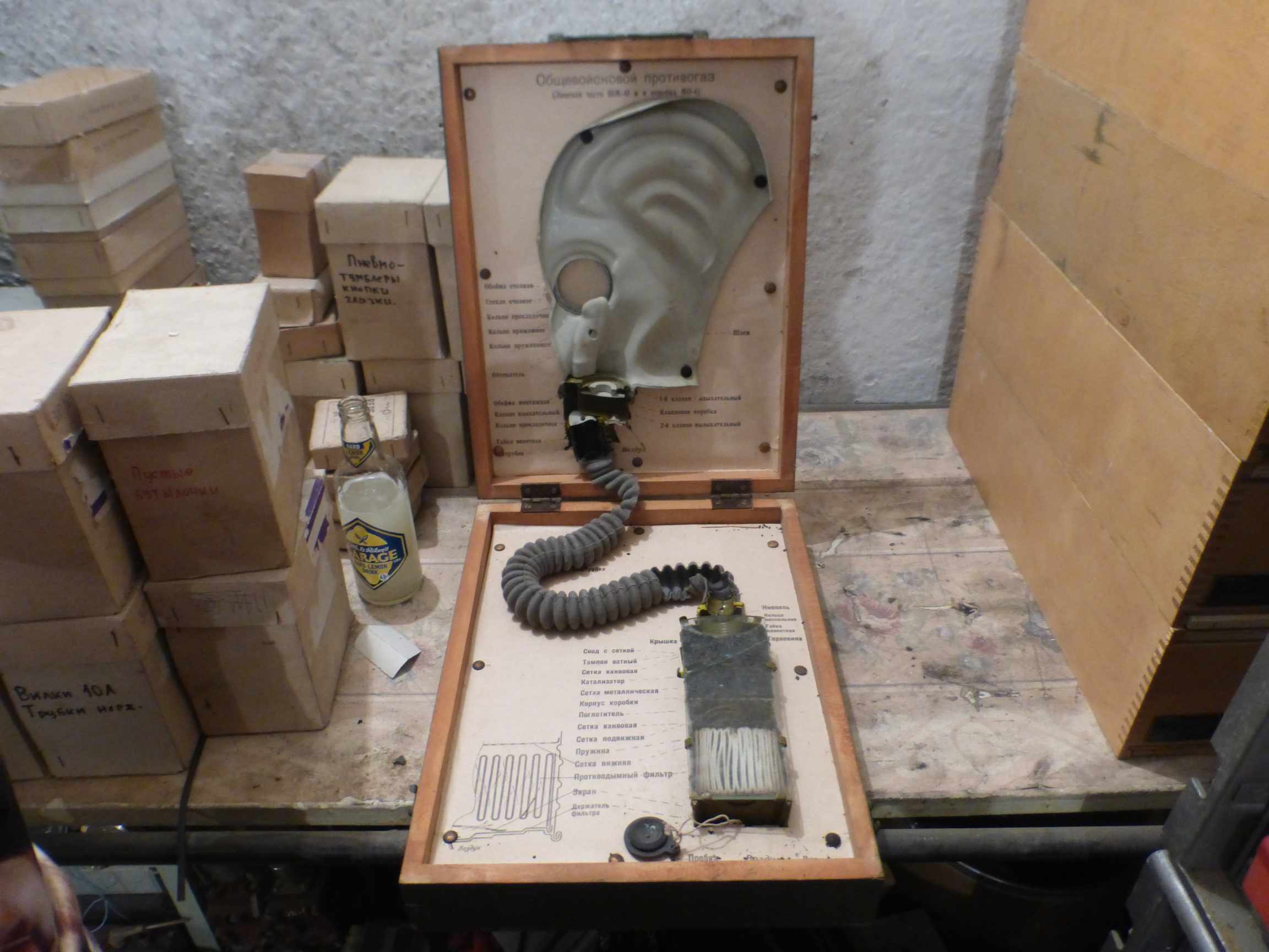

А это учебное пособия аля "как устроен противогаз":

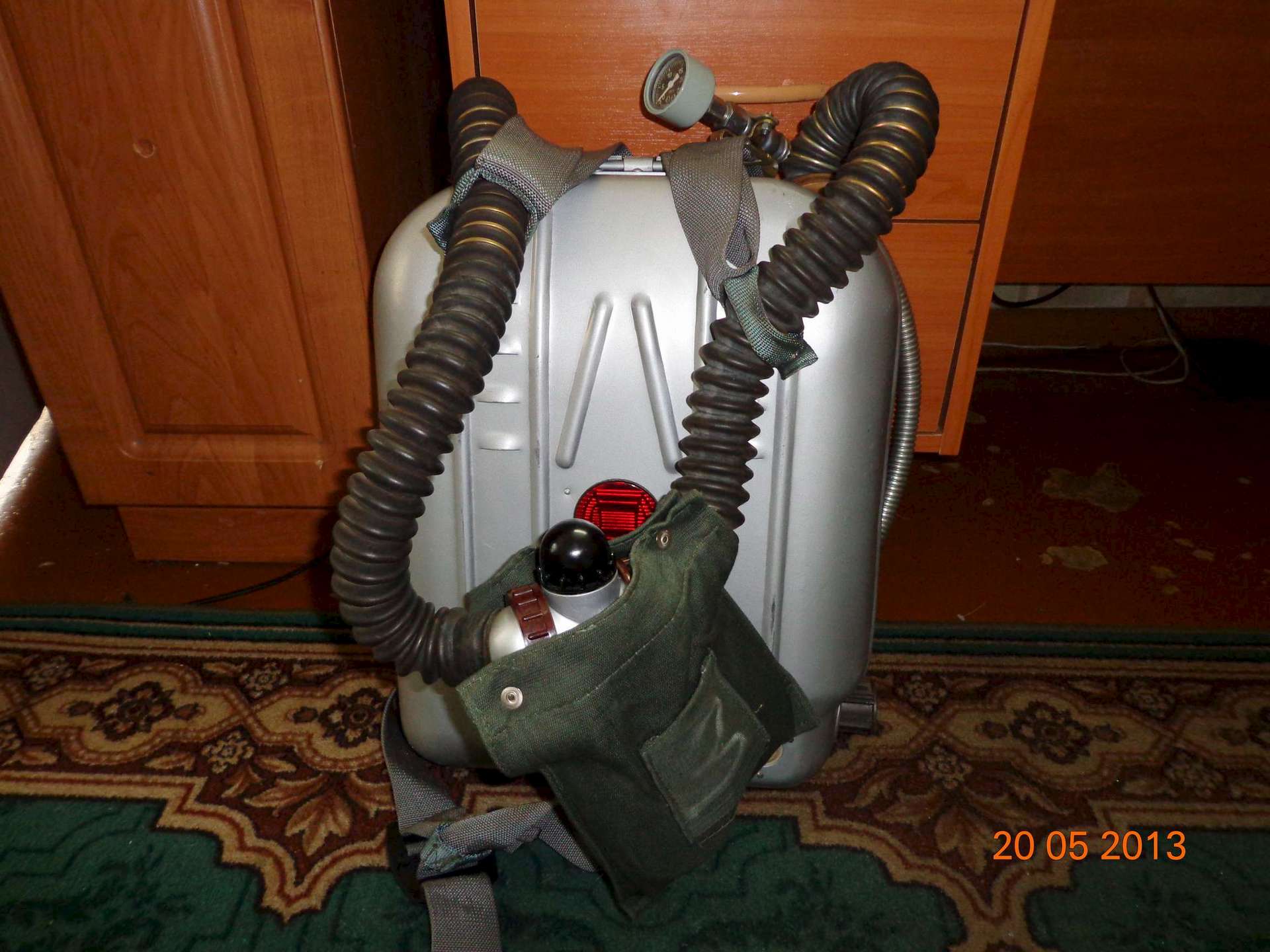

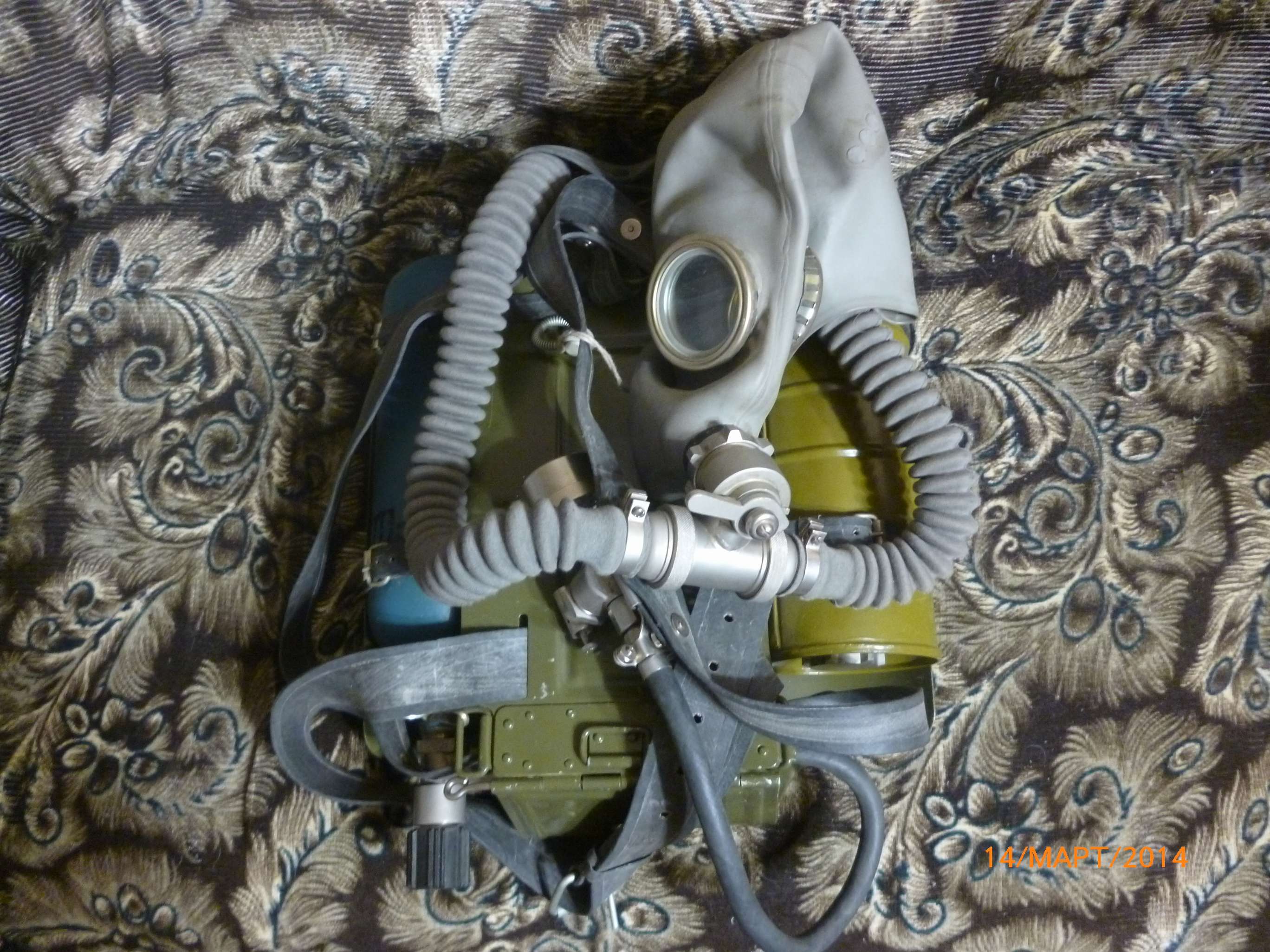

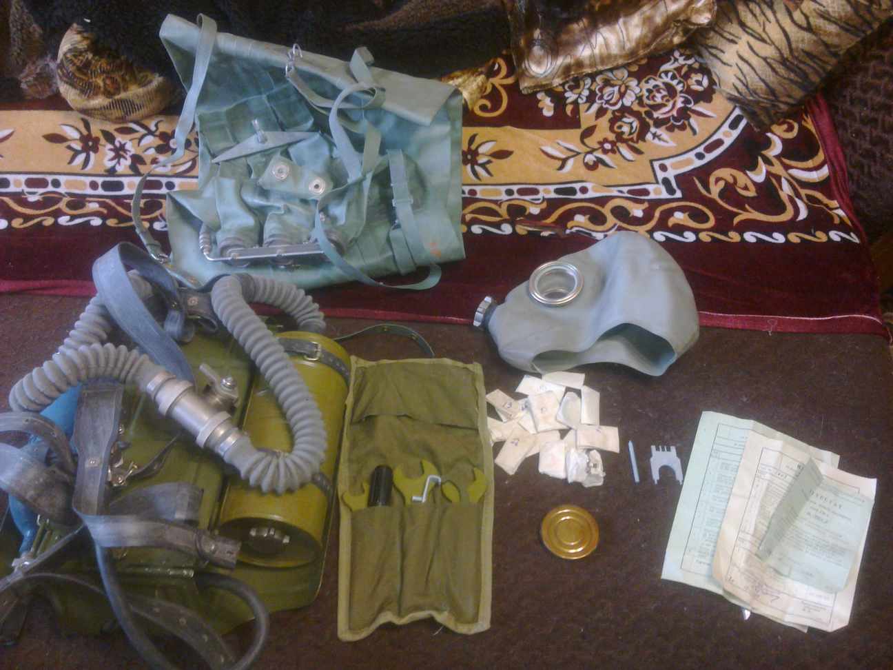

И самый интересный экземпляр моей скромной коллекции - изолирующий подводно-сухопутный аппарат ИПСА (так я его ни разу и не испытал):

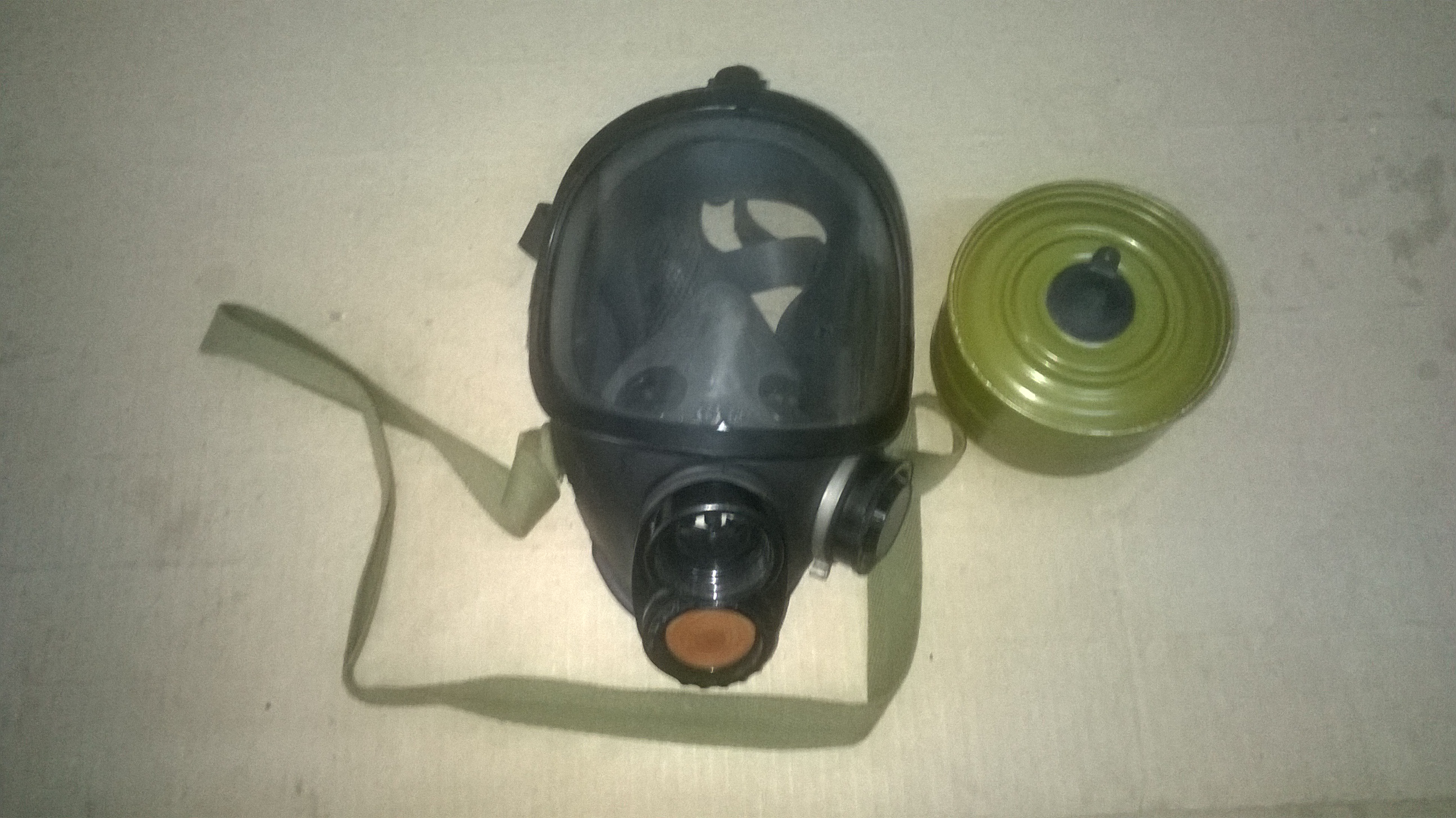

Сам противогаз.
