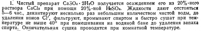

Возможно ли получение соляной кислоты взаимодействием хлорида кальция и раствором серной кислоты? (По уравнению H2SO4(р-р) + CaCl2 = CaSO4↓ + HCl(р-р))
В книгах конкретно этого не нашёл, но у Карякина есть способ получения CaSO4*2H2O взаимодействием 20%-ых растворов CaCl2 и H2SO4. Я посчитал, там HCl жолжно получится около 8%. На практике, наверно, будет ещё меньше. Так вот, вопрос: получится ли кислота более высокой концентрации, если взять более концентрированные р-ры (или CaCl2 вообще твёрдый)?

Вряд ли: сульфат кальция заметно растворим, особенно - в сильнокислых растворах.

Для получения соляной кислоты нужна отгонка. Если при получении гипса (по Карякину) часть вещества останется в растворе - не страшно, но если при получении солянки в растворе останется сульфат кальция - продукт будет грязным. При высокой концентрации кислоты в растворе будет гидросульфат кальция.

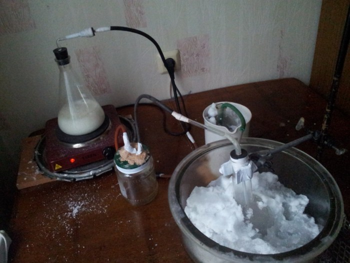

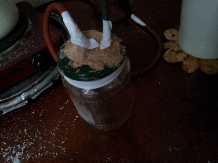

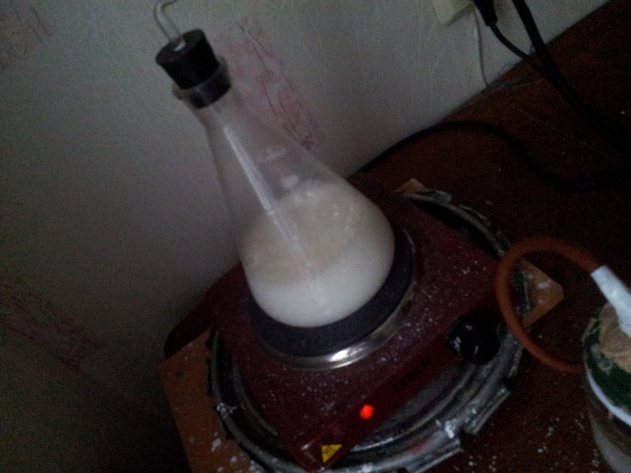

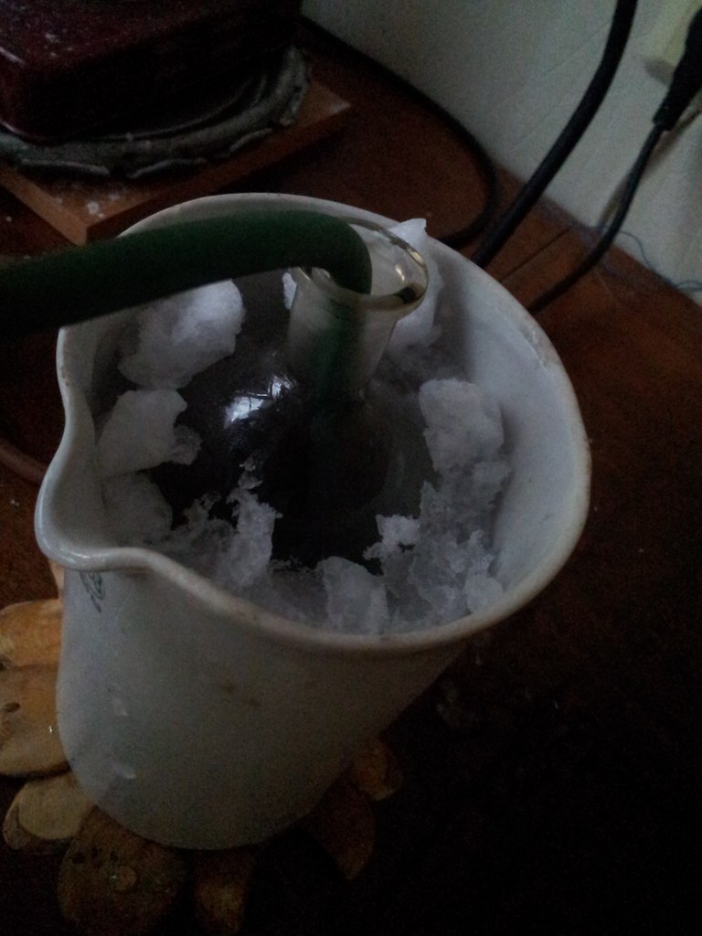

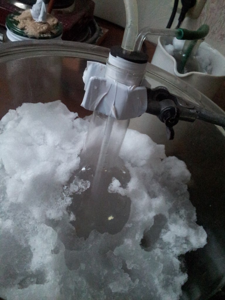

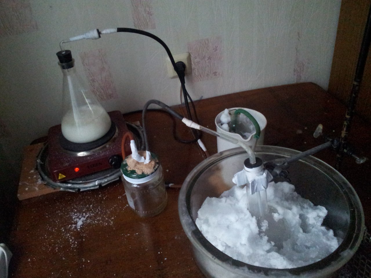

Вот так я получал солянку:

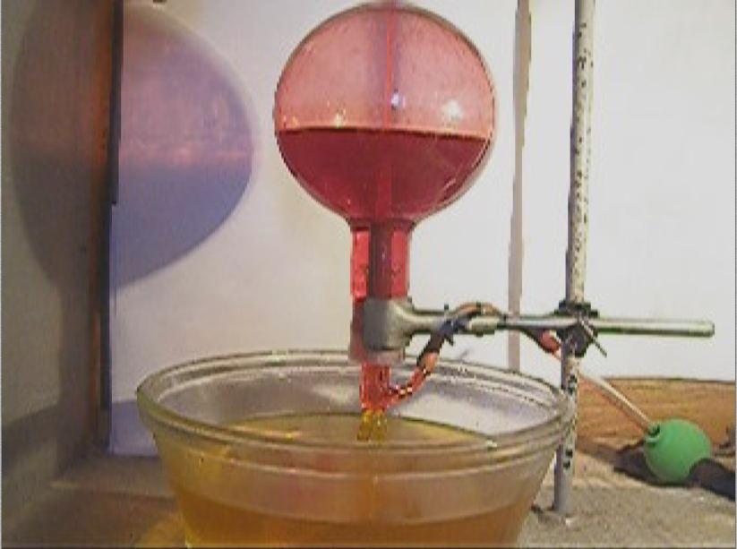

 Post subject: Re: Соляная кислота. Хлороводород
PostPosted: 11 Nov 2015 19:57
Posts: 69212

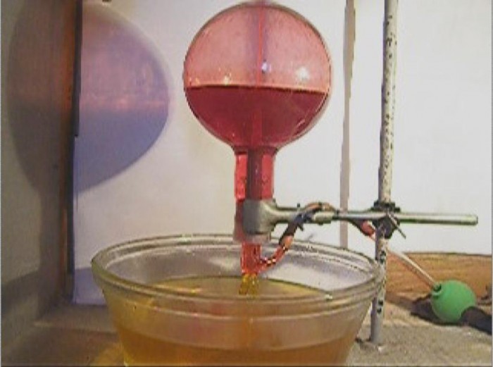

Fountain Experiment (Hydrogen Chloride).
Хлористоводородный фонтан
http://chemistry-chemists.com/Video/HCl_fountaine.html

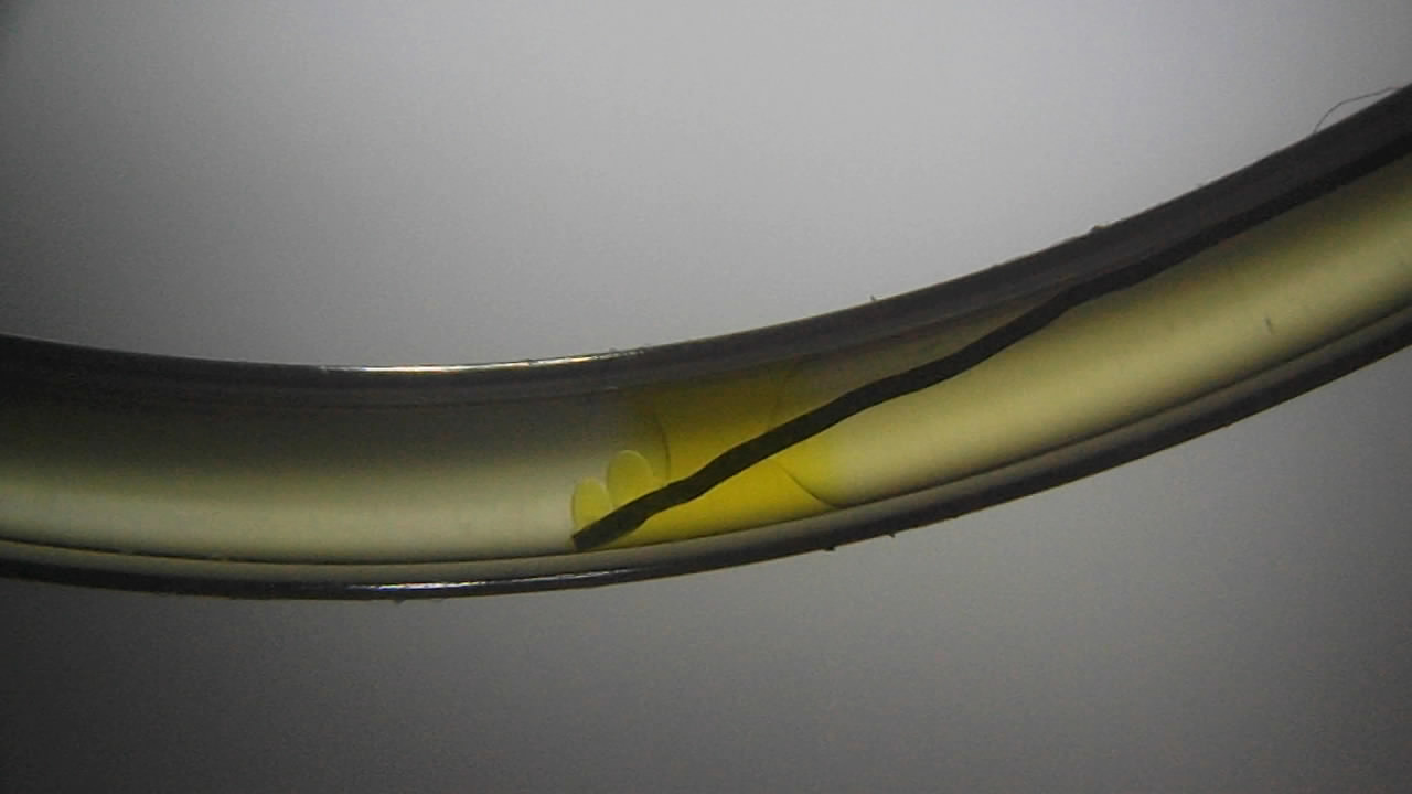

PostPosted: 26 Aug 2016 12:56
Posts: 69212

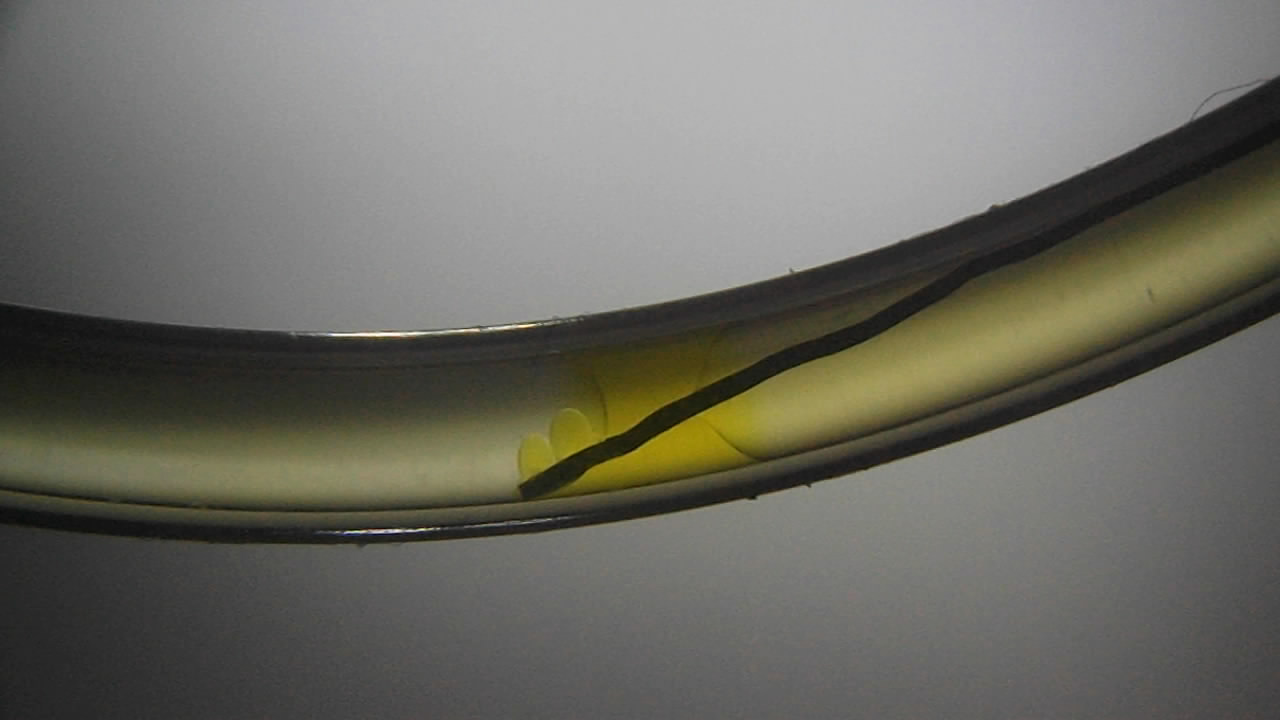

Электролиз соляной кислоты в капилляре (платиновые электроды)
Hydrochloric acid electrolysis in capillary (platinum electrodes)
http://chemistry-chemists.com/N6_2016/C ... -P6-1.html
