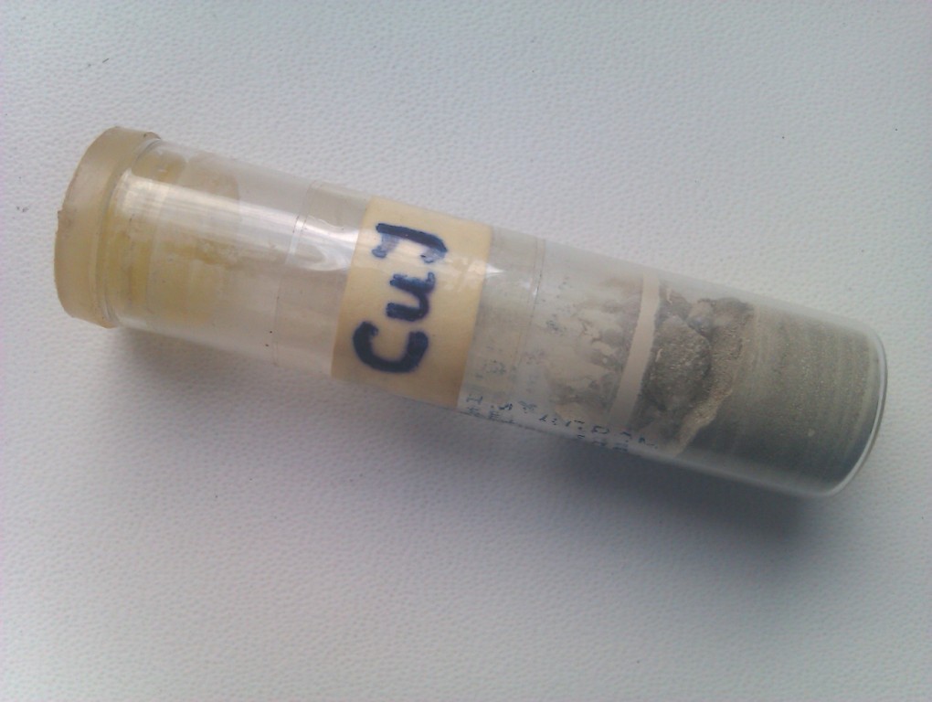

Прочитал, кстати, что йодид меди(I) разлагается на свету. Отсюда понятно, почему осадок после восстановления не белый, а буроватый.
 Post subject: Re: Йод, Йодиды, Йодоводород, Йодаты
PostPosted: 23 May 2016 15:59
Технический йодид меди (I), полученный мною ещё "за царя Пэнька", як то кажуть у нас на Украйини.
Из чего конкретно делал, сейчас не скажу; помню только, что возился в полутёмной ванной и в спешке - одновалентный йодид не так света боится, как кислорода. Поэтому пару раз промыл его на фильтре (синяя лента), отжал и без сушки сунул сюда вот. Высох он уже сам - через ПЭ-пробку, за долгие годы...
Часть сего добра использовалась для получения "Cu2C2" (взял в кавычки, потому что ацетилениды меди - это что-то! Сколько карбина я выбросил, не зная тогда, что это за зверь. А получившийся в конце концов ацетиленид практически бесшумно "покнул", образовав грязный блин угля с медью - и всё).
