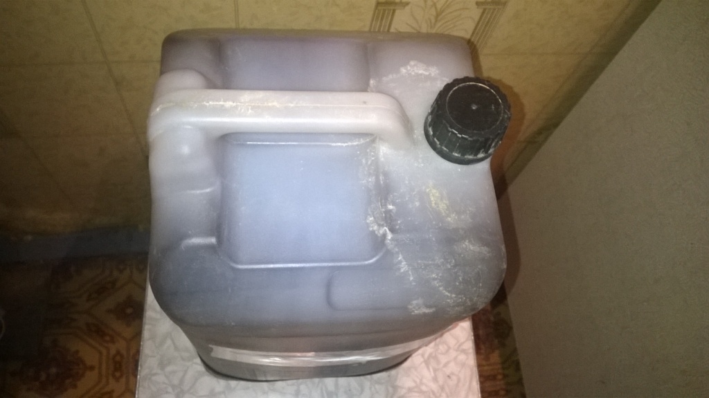

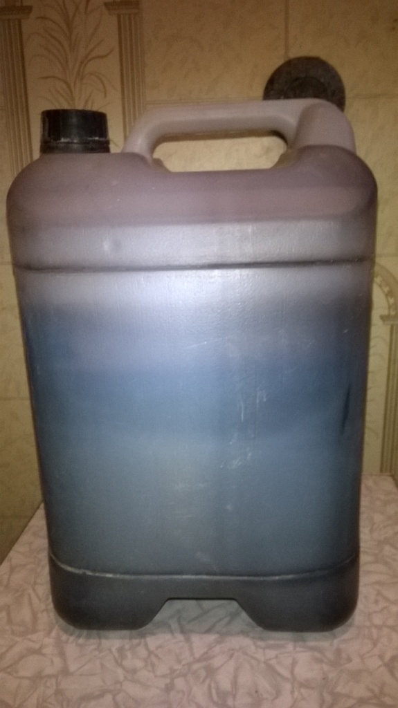

Вопрос: какой?

PostPosted: 29 Nov 2019 14:41
Posts: 5167
Серная к-та?
PostPosted: 29 Nov 2019 14:57
Posts: 69069
Этикетка такая:

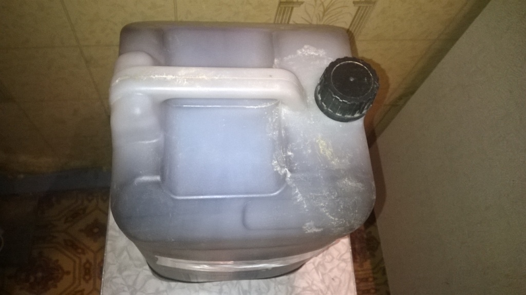

Но внутри - серная кислота. Принес в 2013 году из Института Сорбции на будущую новую работу (поскольку директор сказал: "Все прекурсоры из института убрать!"). Тогда кислота была чуть окрашенной.
Недавно вынул канистру из кулька. Канистра в месте контакта с кислотой - черная. Сама кислота - черная. Кулек под канистрой - влажный, когда протирал, ощутил запах аэрозоля серной кислоты. Стул, на который поставил канистру, - тщательно вытер, чтобы потом не сесть на кислоту и не получить дырку сзади штанов (ты - не видишь, пока не снимешь, зато окружающие - отлично видят...)
Вот что значит хранить серную кислоту в полиэтиленовой канистре.
