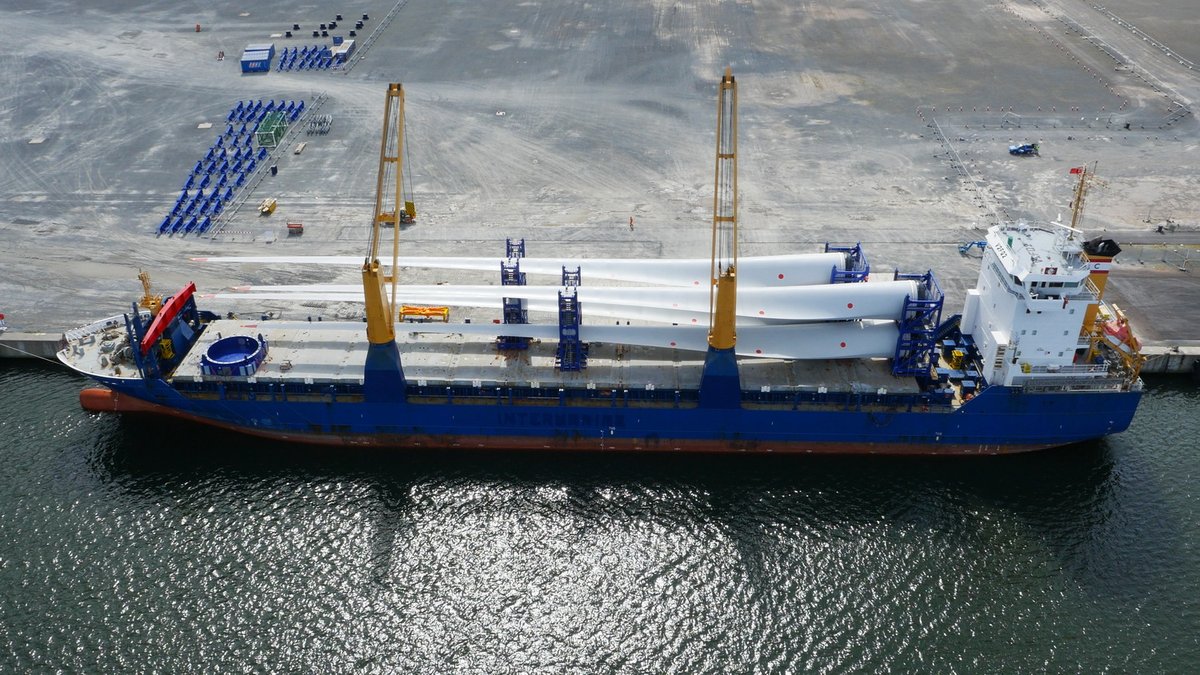

Порт Белфаст Харбор в Северной Ирландии принял лопасти для самой крупной в мире ветровой электростанции, размер 80 метров, вес 35 т

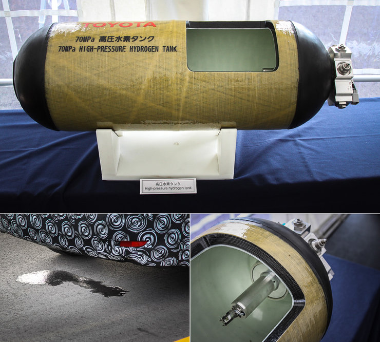

PostPosted: 07 Aug 2016 19:55
Volodymyr, два баллона по 70 МПа https://ru.m.wikipedia.org/wiki/Toyota_Mirai
Что касается аварий, то в автомобиле применяются баллоны с обмоткой на основе углеродного волокна. В случе разрушения эта обмотка обеспечивает сохранность балона вцелом, выпуская водород только через трещину (нет взрывного выхода всего содержимого).
File comment: на нижнем левом фото показан результат гидравлического испытания собранной конструкции — наблюдается лишь небольшая утечка закачанной воды при разрушении баллона
tmp_31594-37afeaa56ebea44b0496c6dad0735ac8722268692-728191766.jpeg [ 121.31 KiB | Viewed 17513 times ]
