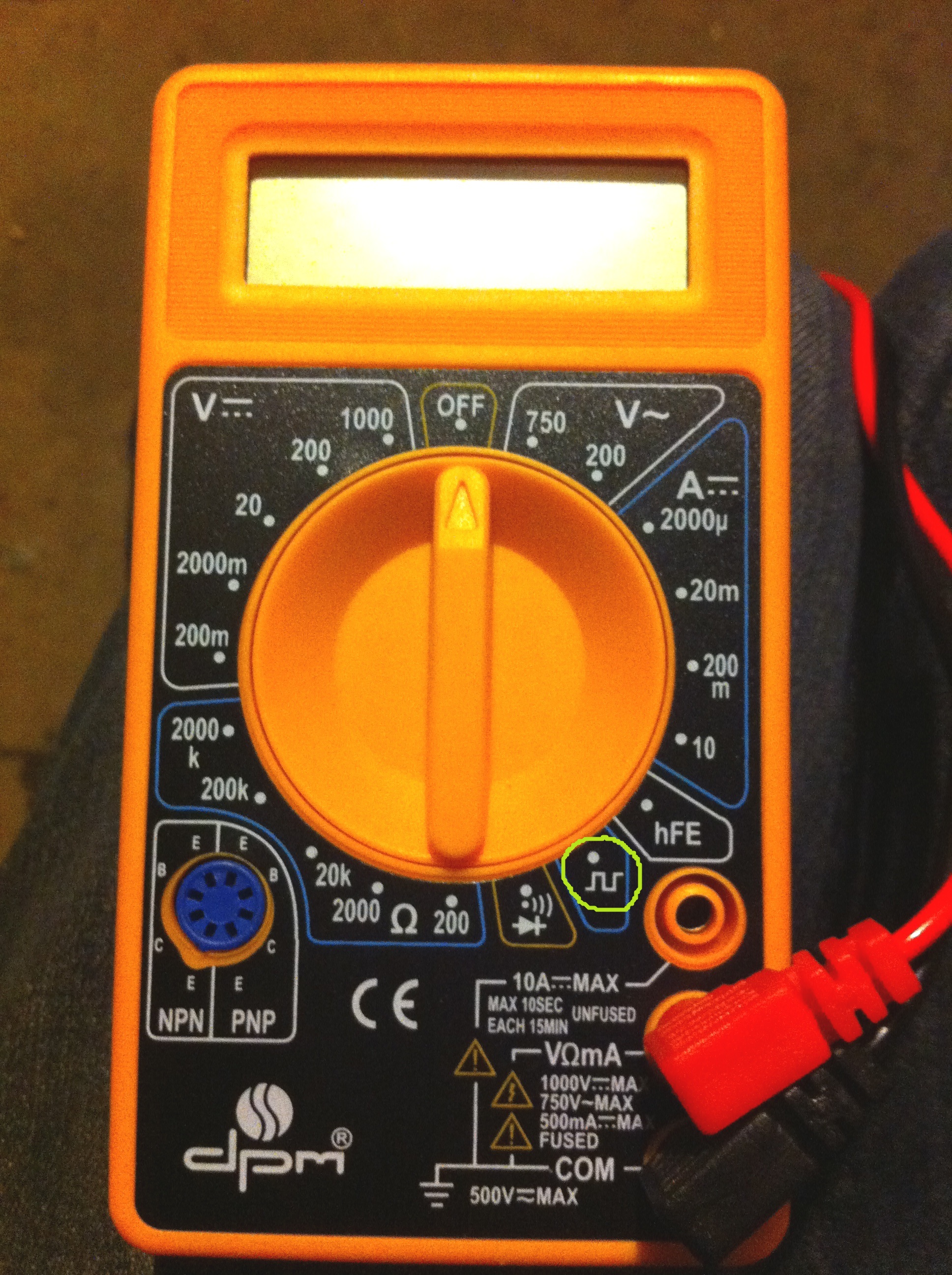

Камрады радиодела прошу совета. Купил мультиметр я DT830D в замен старому DT830B.
Я при осмотре там нашел новое деление на переключателе в виде меандра, на старом не было.
Что это значит и какие функций выполняет в мультиметре?

А фотку можно?

А фотку можно?
Вот. Меандр обведен зелёным.

Это генератор сигнала 50 Гц. Форму не знаю, но судя по пиктограмме должен быть прямоугольным (будут тебе в мультиметр за несколько евро засовывать генератор синусоиды).

генератор прямоугольных импульсов это самое простое,что можно вклинить в недорогие модели.
