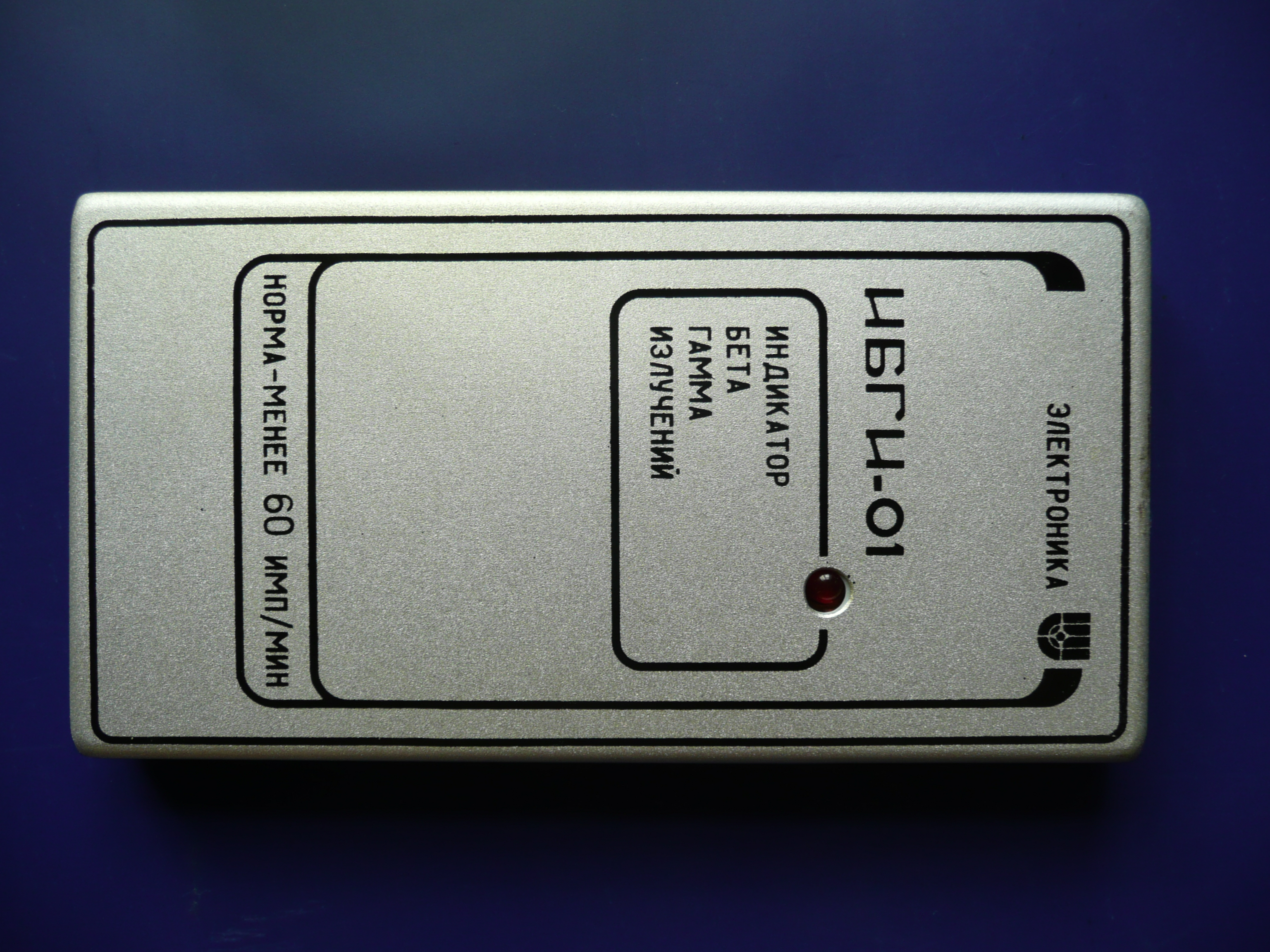

Неожиданно появились в продаже салатники из, по- видимому, уранового стекла:
(при рассеяном дневном свете)
(при возбуждении фиолетовым(405нм) лазером)
Этикетка политкорректна:
Мой примитивный "прибор" не реагирует (а пакет хлористого калия от натрия отличает за минуту)
Но- чему же быть, как не урану?

moonshine43, засвети расфокусированным светом лазера в темноте и сними гамма фильтр со счетчика
ГМ индикатора радиации.
Возможно это стекло с добавкой чего то другого. Кстати самое обычное стекло светится в свете лазера салатовым и желтым.
