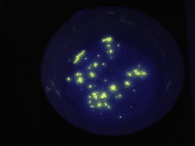

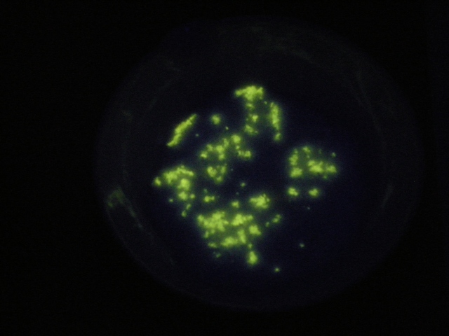

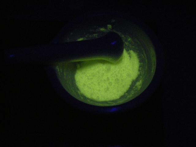

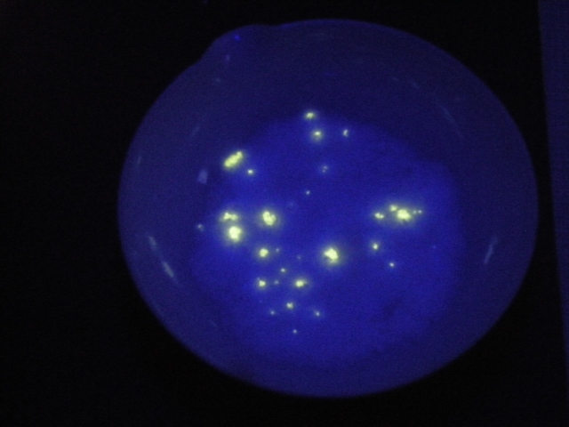

Эксперимент называется ЗВЕЗДНОЕ НЕБО. это относится к нескольким темам - к люминофорам и к опытам с ультрафиолетом. Но учитывая, что в конце мы получаем люминофор я отнес описание сюда в эту ветку.
Для опыта нужны такие реактивы как SnCl2x2H2O, MgBr2x6H2O или же хлорид магния.
http://illumina-chemie.de/aufgehender-sternenhimmel-t3603.html
Собственно полученный люминофор.

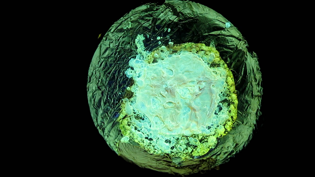

Сегодня сделал люминофор из борной кислоты и флуоресцеина.
1.1 г борной кислоты + 1.2 мл раствора флуоресцеина (0.04 г в 50 мл воды + несколько капель аммиака). Нагрел внутри стального дна баллончика, покрытого изнутри алюминиевой фольгой. Поставил прямо на конфорку кухонной газовой плитки, нагревал на слабом огне. Сначала испарилась вода и образовалась кашеобразная масса, потом борная кислота начала плавиться. Подождал, пока вся смесь не превратится в стеклообразный расплав, потом подержал еще несколько минут и прекратил нагрев.
Под лампой Вуда светится ярким желто-зеленым светом. После выключения лампы 2-3 секунды - яркое свечение, еще 1-2 секунды - слабое, до 10 секунд - очень слабое (глазом видно, но фотоаппарат на видео не фиксирует).
Кварцевая лампа (более коротковолоновый УФ-свет) тоже вызывает свечение люминофора, но более слабое и менее продолжительное. От обычной лампы накаливания он тоже, кстати, светится - это заметно, если лампу выключить, но послесвечение в этом случае недолгое.
Пока - одна фотка, опишу и смонтирую - позже.

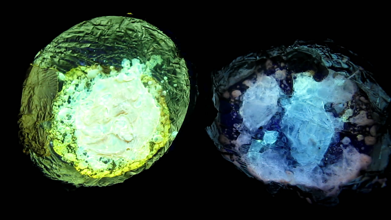

Люминофор с фталевой кислотой дает голубое свечение.
Слева - люминофор флуоресцеин-борная кислота (приготовил вчера), справа - фталевая кислота - борная кислота (приготовил недавно)
В первом опыте взял 0.97 г борной кислоты и 0.05 г фталевого ангидрида в 50 мл воды (растворил при нагревании на водяной бане), раствора добавил 2 мл.
Все делал на алюминиевой фольге без "подставки" (в прошлый раз это было дно баллончика). В результате фольга протекла в процессе нагревания, часть раствора пролилась на конфорку.
Во втором опыте - 1.3 г борной кислоты и 2.5 мл раствора. Нагревал в крышке от консервной банки (белая жесть). Жесть, естественно, не протекла, но люминофор получился хуже: светился не так ярко и период послесвечения был меньше. Естественно, два опыта - слишком мало для выводов, но железо банки могло отрицательно повлиять на качество люминофора.
Лучший из двух образцов с фталевой кислотой светился слабее, чем люминофор с флуоресцеином, и период послесвечения был меньше, но обе эти характеристики не сильно уступали "флуоресцеиновому" люминофору. Худший образец проигрывал сильно.
С флуоресцеиновым люминофором удалось заснять послесвечение при освещении обычной лампой накаливания на 100 Вт - послесвечение было слабее и короче, чем после лампы Вуда, но все равно было существенным. Вчера также поэкспериментировал с фотовспышкой.

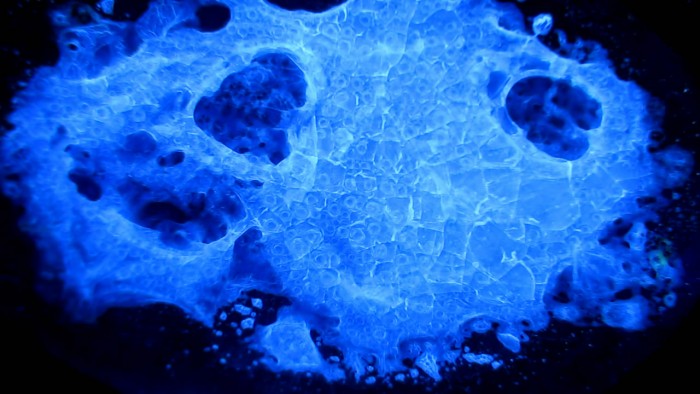

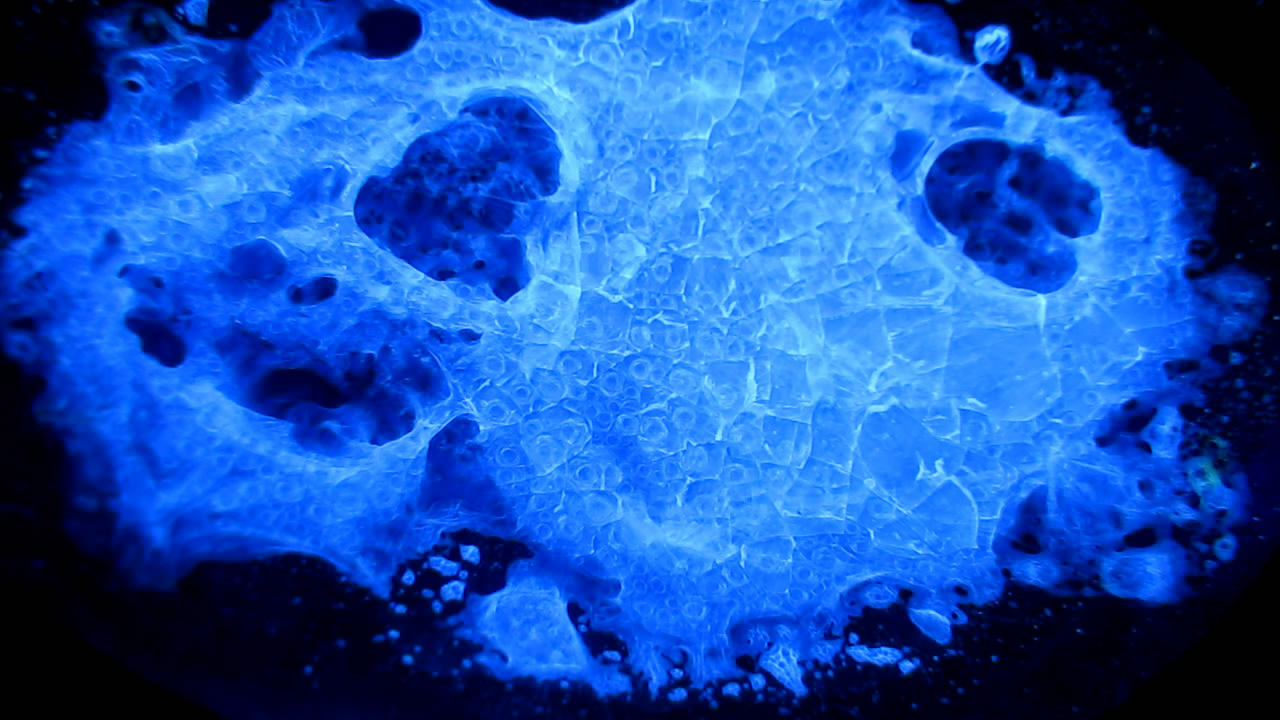

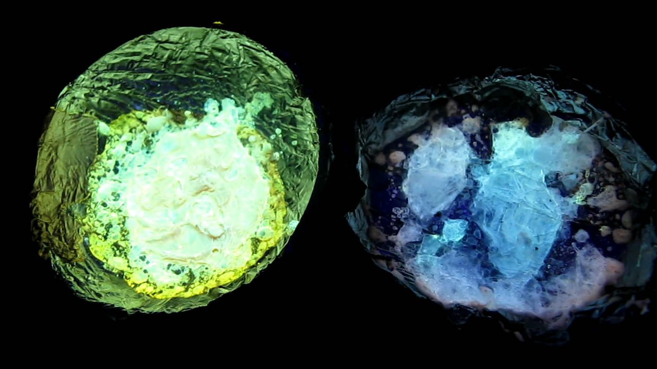

"Синее море"
0.05 г салициловой кислоты в 50 мл воды при нагревании, 1 мл раствора + 1.07 г борной кислоты в алюминиевой ложечке.
Свечение синее с голубым оттенком, слабее флуоресцеина, но сильное. Послесвечение - сильное, почти, как у флуоресцеина.
