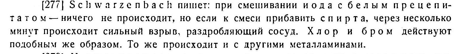

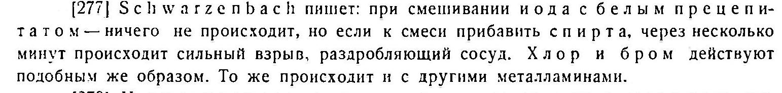

Встретилось у Эгли-Рюста (стр 141)
Neschastnye sluchai pri him rabotah_1926 (1)_143.jpg [ 67.73 KiB | Viewed 29994 times ]

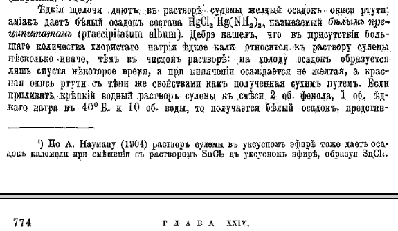

PostPosted: 21 Oct 2017 16:05
осталось выяснить, что такое этот белый преципитат

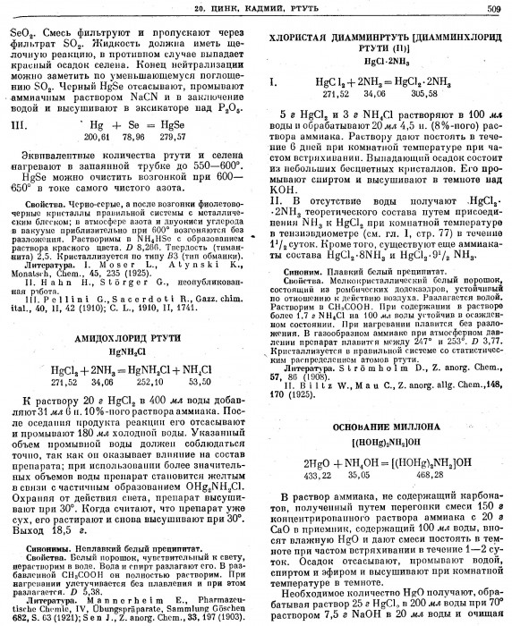

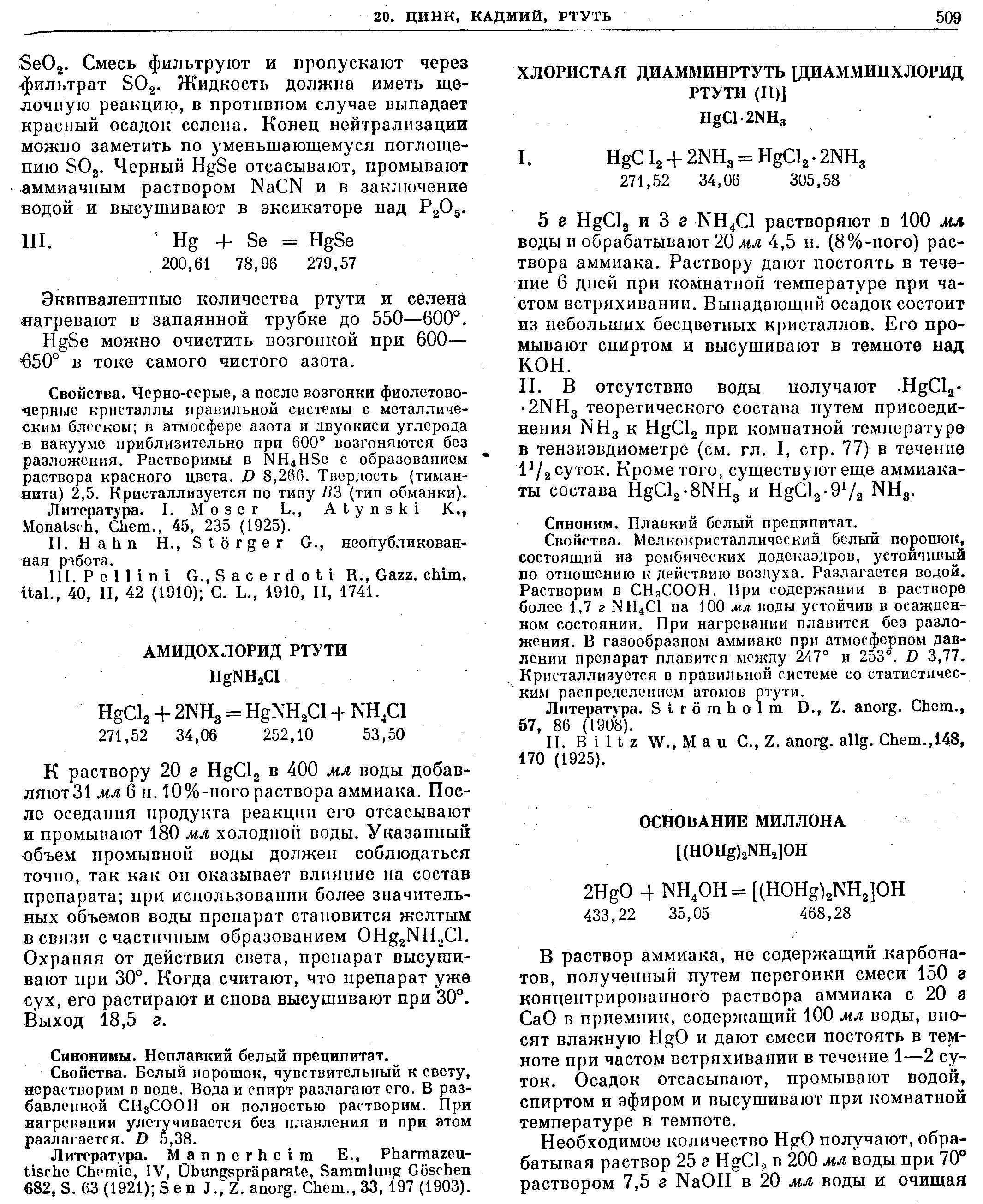

Оказывается есть плавкий и неплавкий: :)
 Post subject: Re: Йод, Йодиды, Йодоводород, Йодаты
PostPosted: 22 Oct 2017 08:11
Амидохлорид ртути? Я его даже получал когда-то.
Со спиртом там, возможно, получается подобие гремучей ртути.

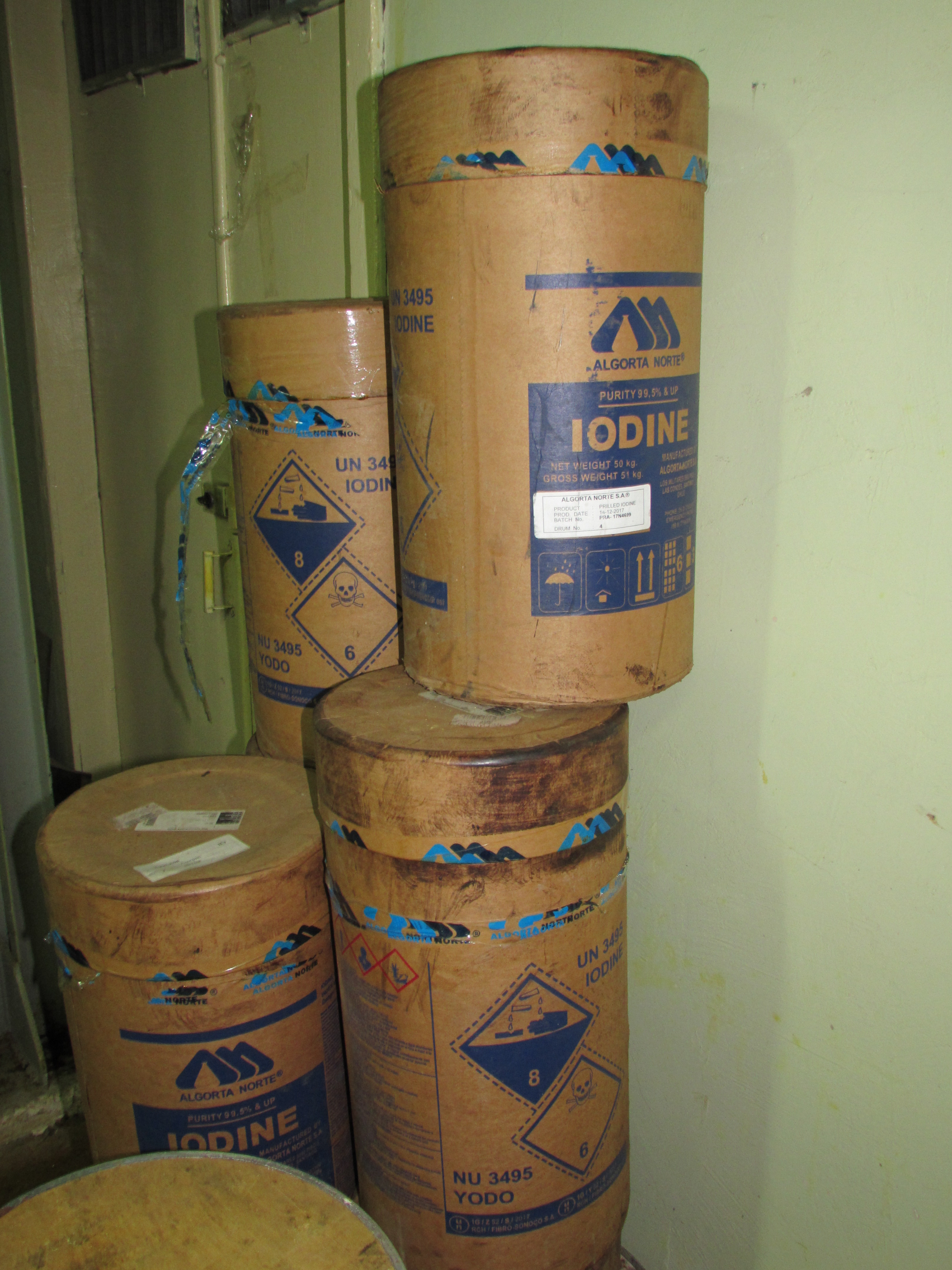

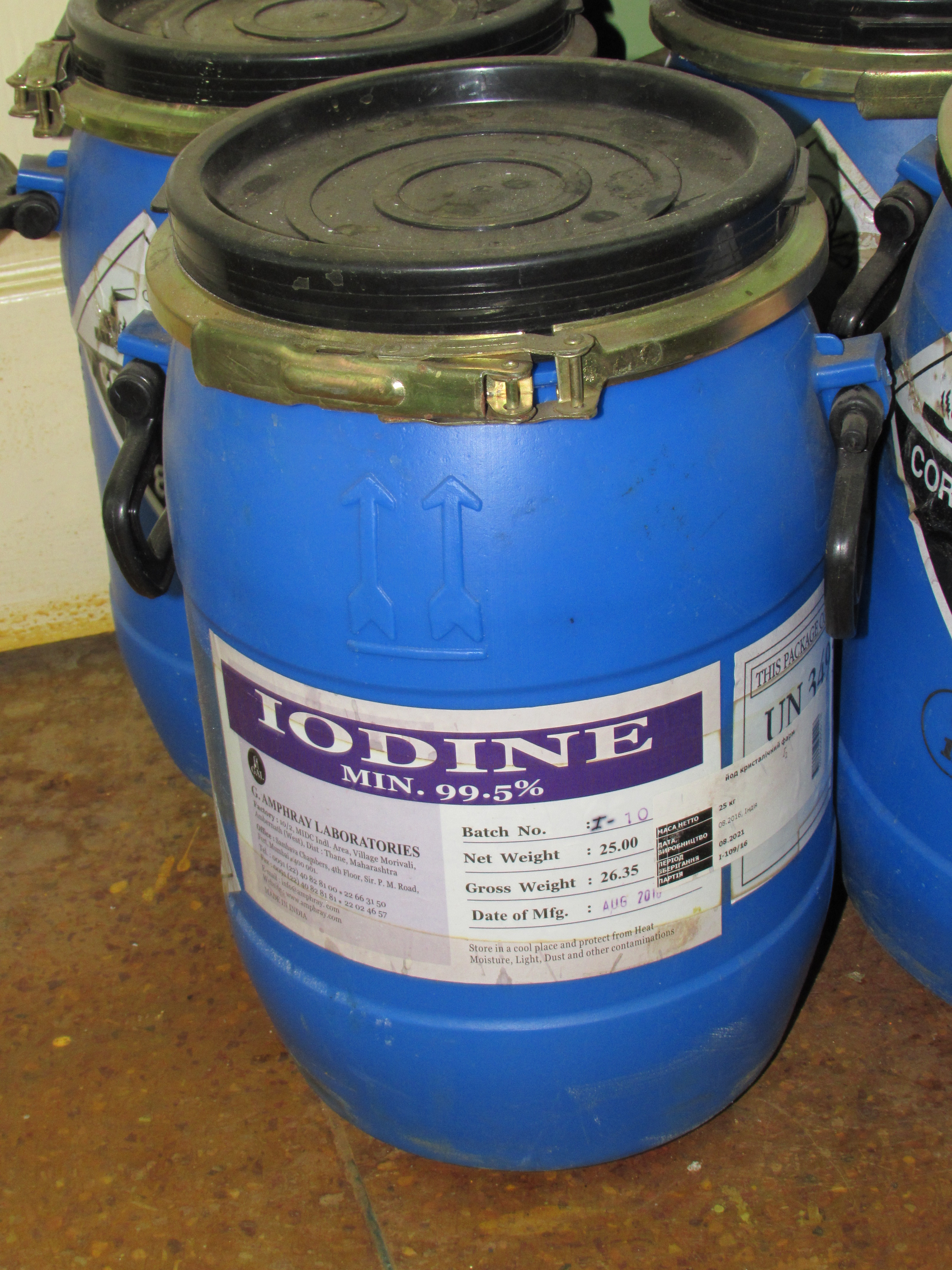

PostPosted: 28 Oct 2018 13:07
Joined: 17 Sep 2017 10:42
Posts: 187

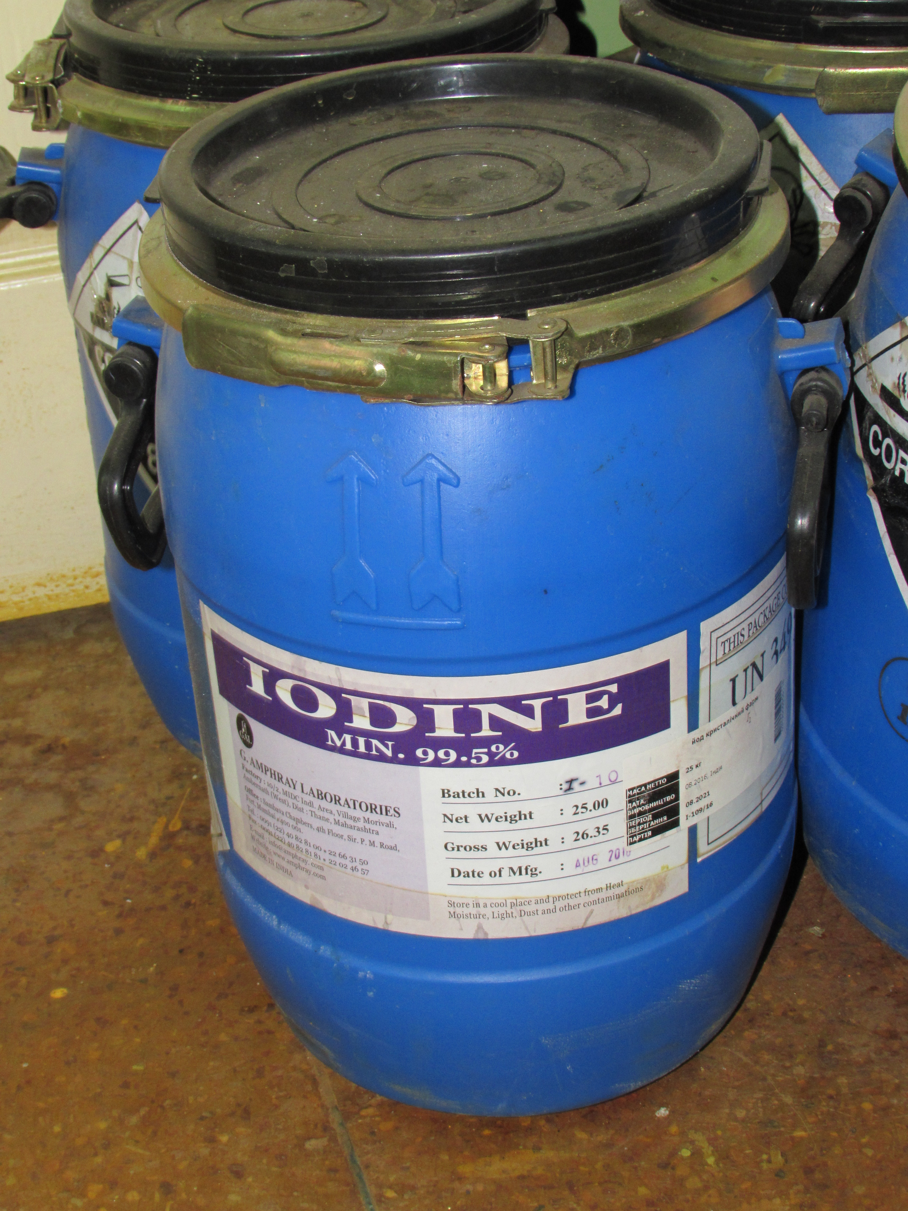

Бочки из под иода (фасовка 25 и 50 кг соответственно). Производство - Индия и Чили.
Внутри иод запакован во многослойные полиэтиленовые пакеты. Распаковывать и пересыпать такие количества можно только в противогазе - слишком резкий "аромат". С количествами до нескольких кг можно работать и так, если пересыпание и прочие операции вести быстро.
