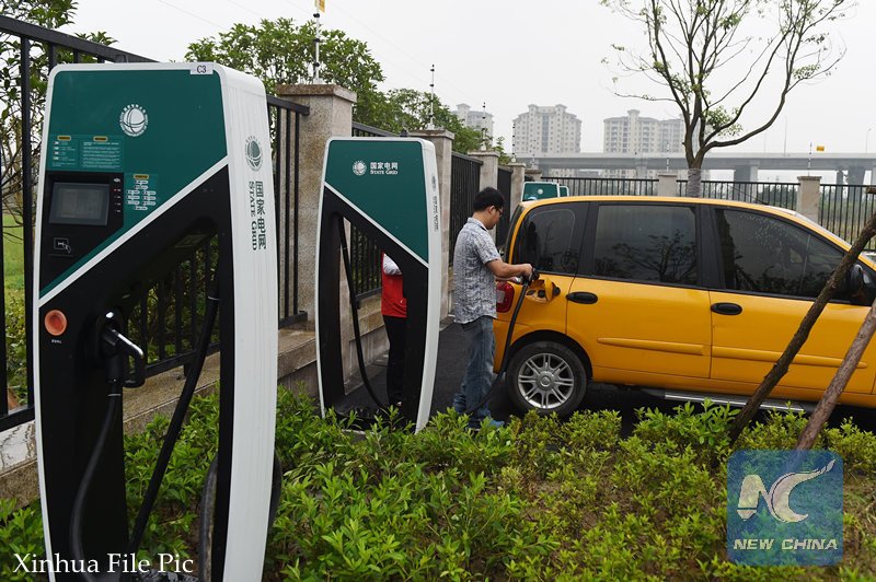

Китай приступил к созданию общенациональной сети зарядных станции для 5 млн электромобилей к 2020 году

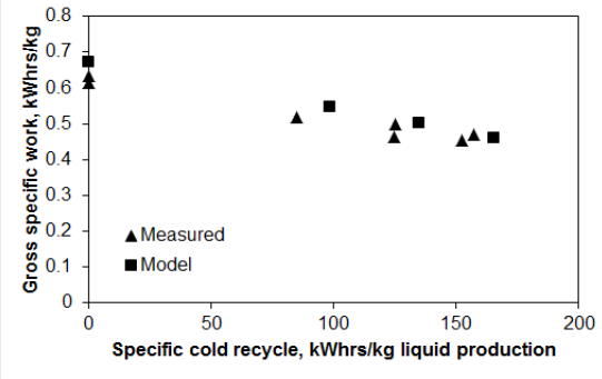

Увы и ах, громкие заказные рекламные статьи, как всегда, разбиваются о грубую математику.
Генерация 1 МВт*ч / 10 т жидкого воздуха это ровно 0,1 кВт*ч на килограмм.
Вот только из вот этого графика (взято отсюда)
нетрудно заметить, что производительность их установки ожижения воздуха — от ~0,65 до ~0,45 кВт*ч/килограмм, в зависимости от степени рекуперации холода.
Делим одно на другое, и получаем, что КПД плавает между 0,1/0,45 и 0,1/0,65, или между ~22 и ~15%

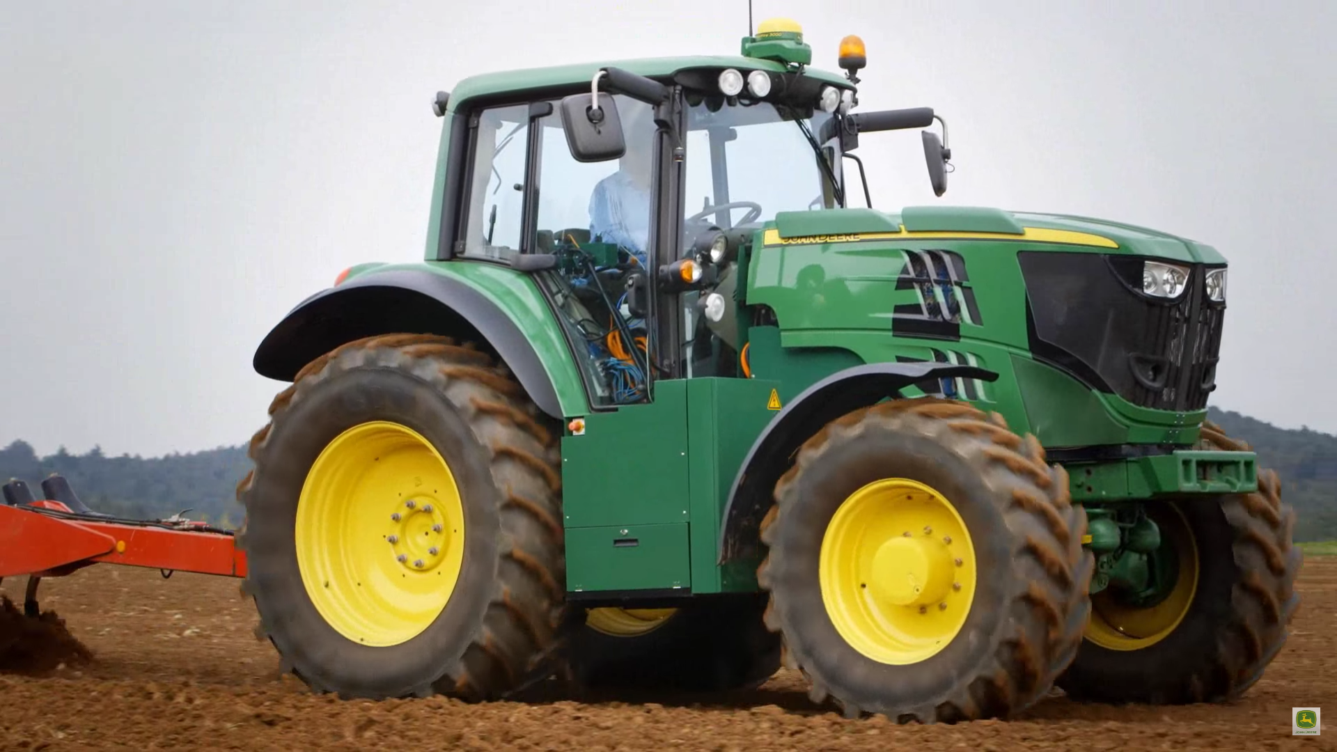

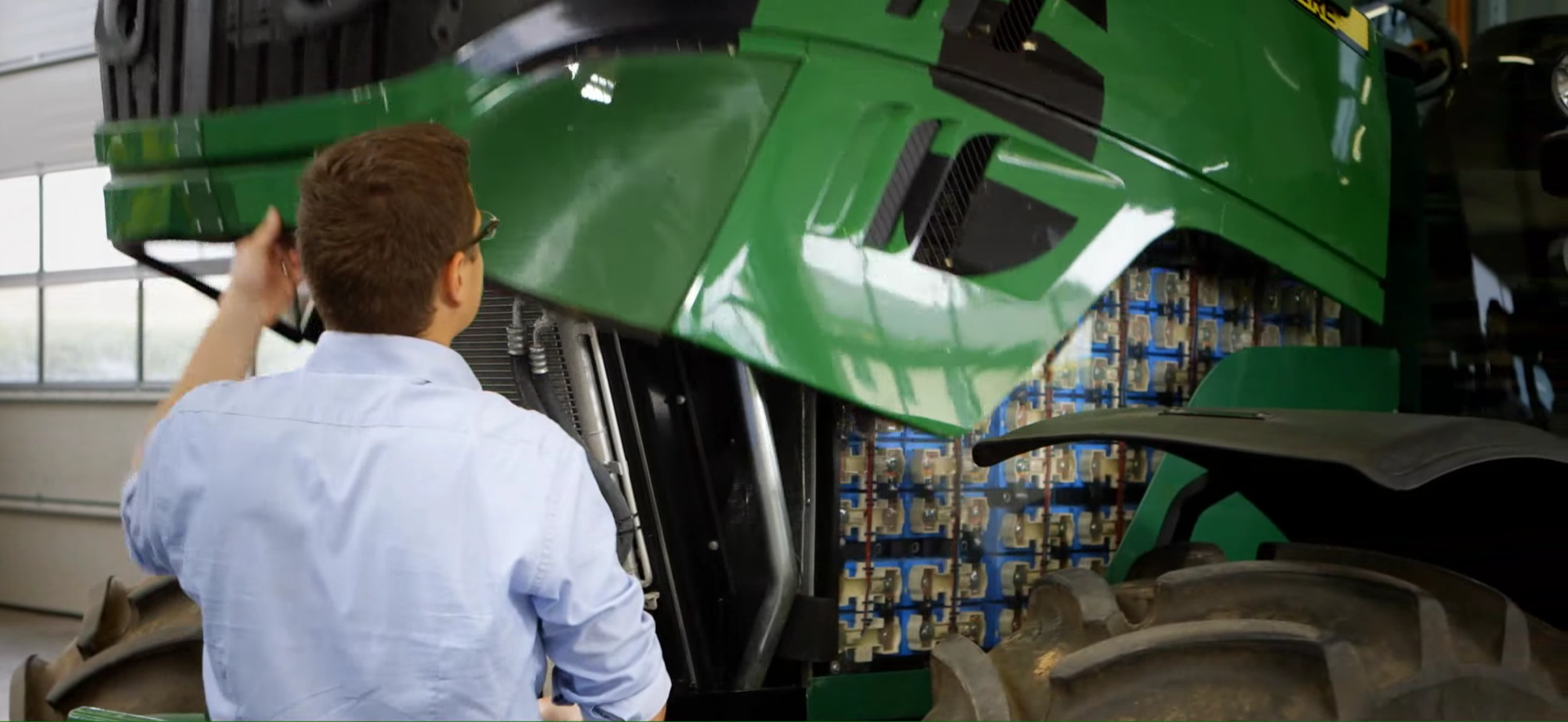

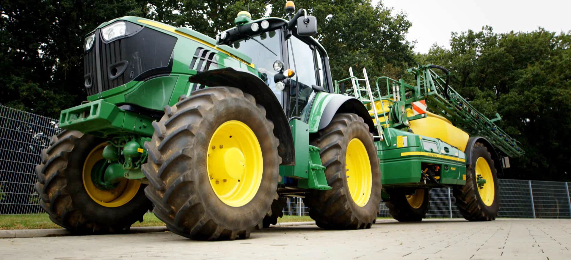

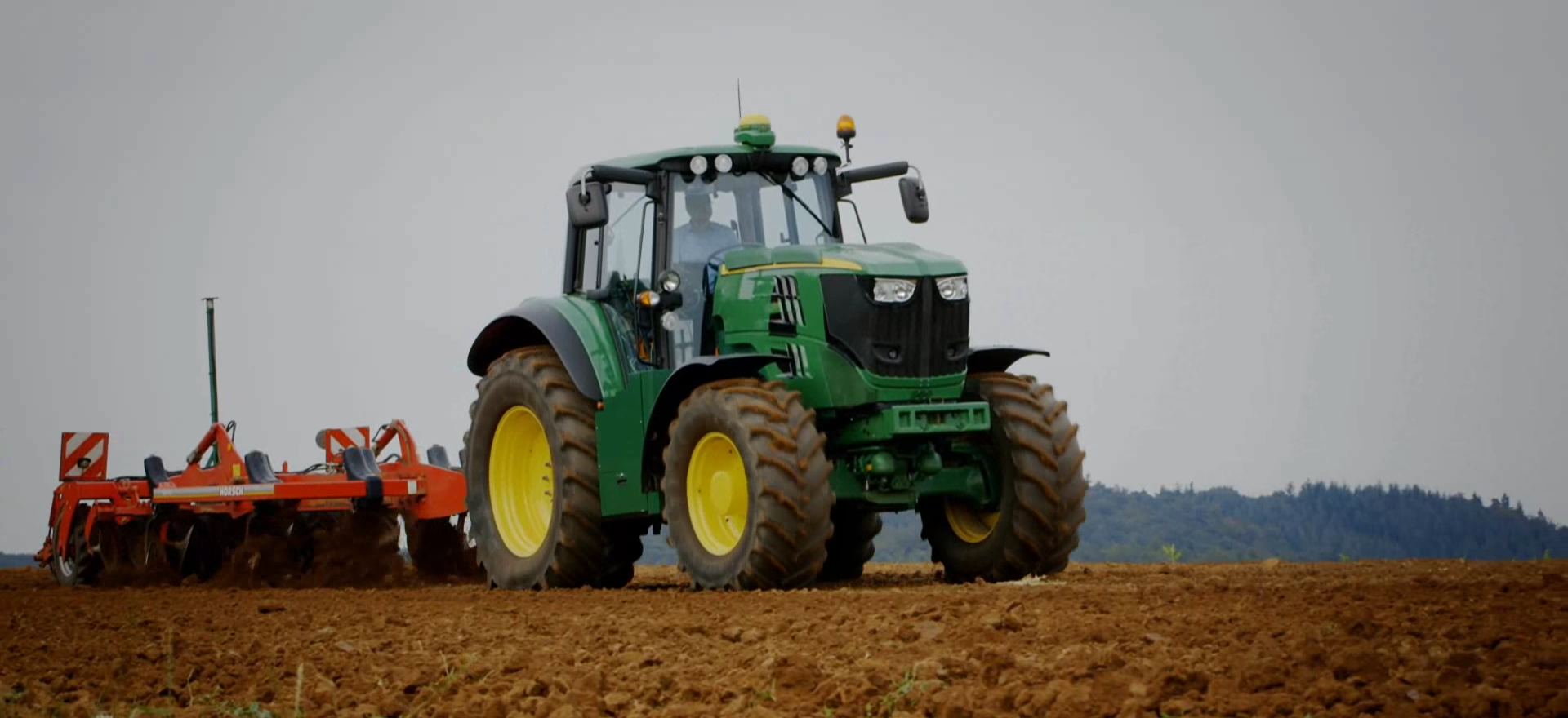

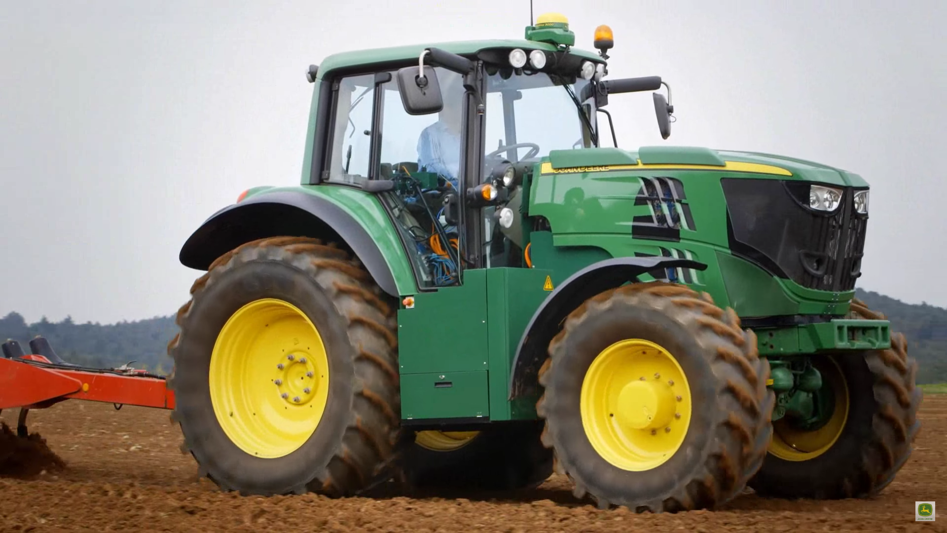

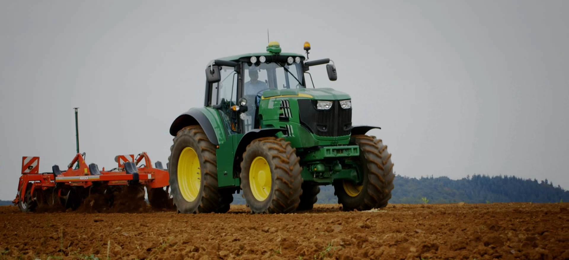

Компания John Deere переоборудовала трактор одной из своих последних моделей под электромоторы (два по 150 кВт, около 402 л.с.) и запихнула под капот батареи на 130 кВт/ч. Получившееся пиротехническое чудо назвали Electrek, а концепцию, пришедшую с бодуна главному менеджеру - SESAM (Sustainable Energy Supply for Agricultural Machinery)
фотки
чтож, с нетерпением ждём литиевых фейерверков на полях техасчины, лучше если ко Дню Независимости :ap:

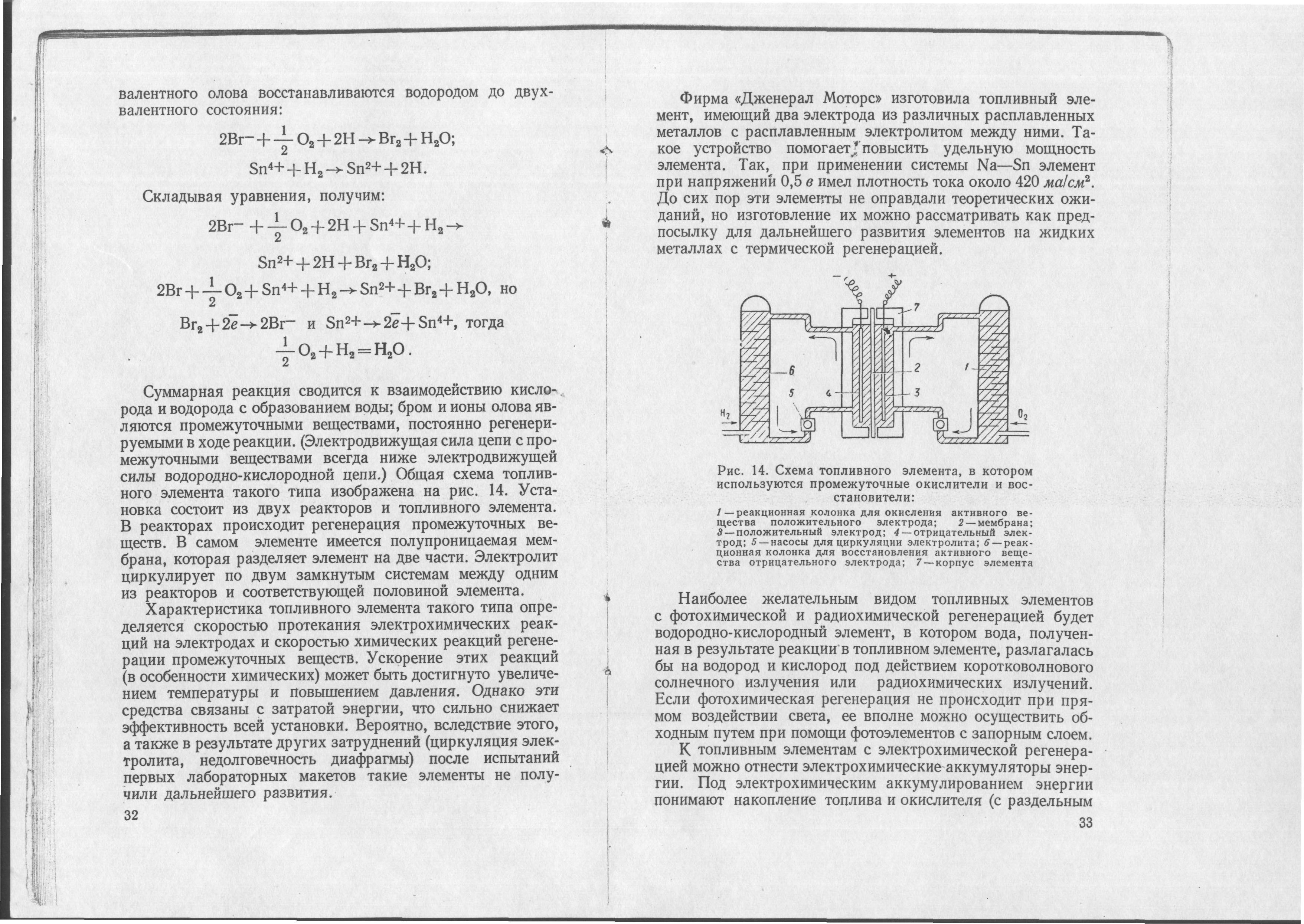

Проблема безопасности накопителей сверхвысокой энергоемкости решается очень просто - раздельным хранением веществ, участвующих в токообразующей реакции и подачей их в количестве, соответствующем расходу. Подавать вещества можно в растворе или использовать промежуточные носители:
Из книги: Анисимов В.М. Топливные элементы и перспективы их применения на ж.д. транспорте. - 1971.
Натрий, например, можно было бы подавать в виде раствора в жидком аммиаке. Не знаю, как насчет лития (может образоваться амид, растворим ли он - вопрос).

Нескромный вопрос. А это у вас электронная книга или скан собственной бумажной? Т.к. с сети я её не нашёл.
 Post subject: Re: Источники энергии
PostPosted: 19 Dec 2016 13:25
Posts: 1931
Скан собственной (отдельными рисунками). Переводить в djvu не было времени, надо было бы разрезать двойные страницы и чистить фон.

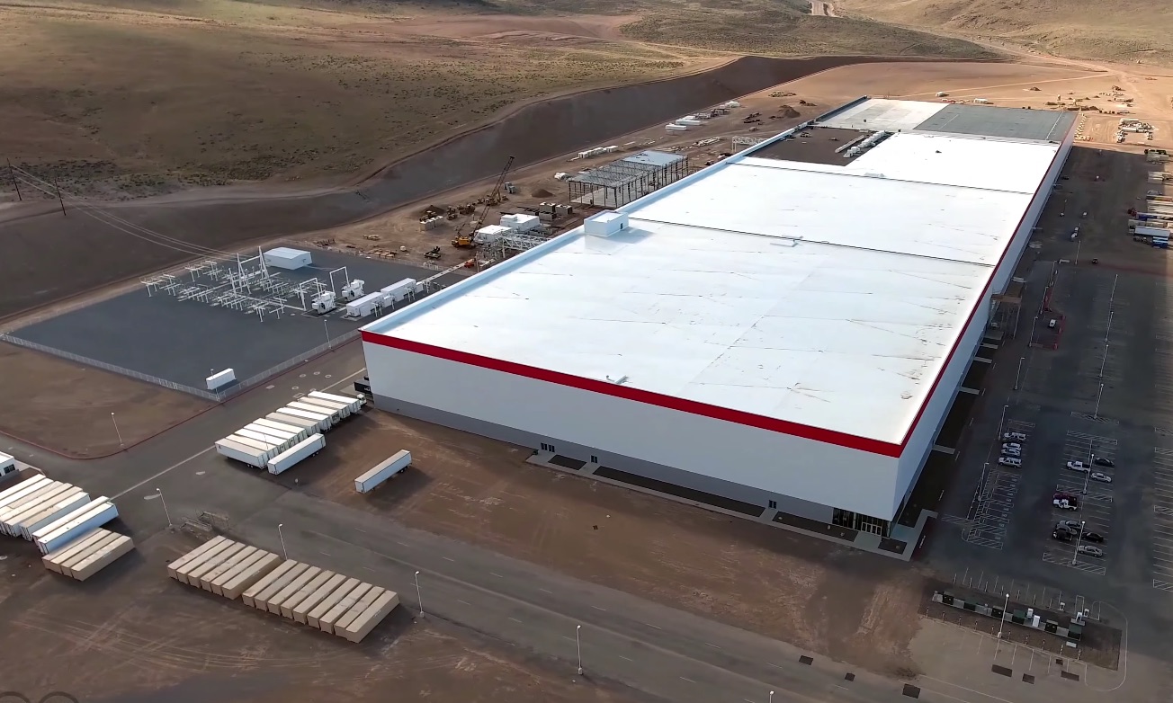

Tesla начала производство литий-ионных аккумуляторов на своей Гигафабрике в штате Невада (совместно с Panasonic)
Вчера вечером компания Tesla Motors сообщила в своем блоге о старте производства литий-ионных батарей на своей фабрике, которую они называют Gigafactory. Поможет Tesla в производстве батарей японская компания Panasonic, которая является традиционным партнером производителя электрокаров.
Ранее Panasonic заявила об инвестиции $853 млн в проект солнечных панелей Solar Roof, производством которых также занимается компания Илона Маска.
На Гигафабрике будут производиться аккумуляторные батареи для последнего электрокара компании Model 3. Старт производства для электромобилей намечен на второй квартал этого года, а к 2018 году Tesla и Panasonic планируют выйти на объемы производства в размере 35 ГВт/год в пересчете. При этом представители компании заявляют, что данная цифра составит почти половину мощностей всех производимых в мире аккумуляторов. На производстве будет занято 6500 человек, а косвенно будет создано еще 20-30 тыс. рабочих мест.
Батареи, производимые на Гигафабрике будут ячеистыми, а в их основу ляжет совместная разработка Tesla и Panasonic — высокоэффективный аккумулятор 2170.
Производители называют выбранный форм-фактор оптимальным в соотношении стоимости и емкости. При этом аккумулятор 2170 станет универсальным как и при производстве батарей для электрокаров, так и в качестве элемента питания для других устройств.
Так, ячейки 2170 будут использоваться в Powerpack и Powerwall — устройствах производства Tesla Motors, пригодных для накопления и хранения энергии в частных домовладениях и на небольших предприятиях. Эти системы накопления энергии также рассматриваются как вспомогательные устройства для панелей Solar Roof.
По задумке авторов, концентрация производства в одном месте и значительное повышение автоматизации процесса позволит серьезно снизить себестоимость производимых аккумуляторов и, как следствие, снизить конечную стоимость электромобилей Tesla.

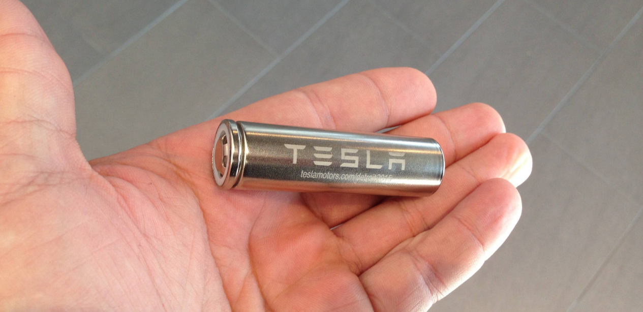

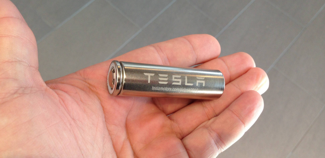

Масса одного элемента 18650 равна 50г. Современный сбалансированный элемент (у которого и высокий ток разряда и высокая емкость одновременно) имеет емкость 2500..3000мА. и среднее напряжение 3,8В В итоге те же 9,5Втч Так что для движения в течении 3 часов понадобится 50000*3/3/9,5-30%=3684 шт. Вес - 184кг.
PostPosted: 05 Jan 2017 20:16
Joined: 16 Aug 2012 04:02
Posts: 966
А чего считать?
Tesla model S. Батарея 85 кВтч, масса 540 кг, 7104 ячейки 18650, 7 с небольшим кг лития, пробег (реальный, не маркетинговый) — 200 км (130 miles — как то видел эту цифру на американском форуме владельцев теслы)
Может аккумулятор и свинцовый быть, электрокары то ездят на свинцовых, или щелочных..
100*12=780 =1,20 кватт час
100А аккумуляторы весят 24,4 кг:
1,2---24,4
130---Х
Х=130*24,4/1,2=2,65 тонны. Для трактора такого размера вполне реально, это данные для стартерных аккумуляторов, а они тяжелее тяговых , которые применяют на электрокарах, а если использовать щелочные, то они еще легче.
